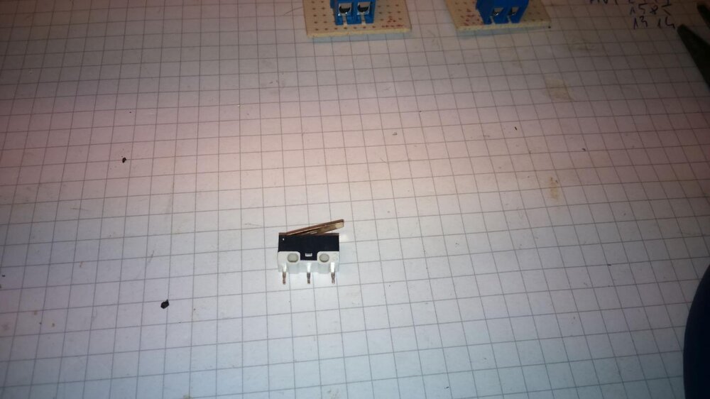

xtea 18.07.2016 10:29 Zgłoś naruszenie Udostępnij Napisano 18 Lipca 2016 Ja mam cały dom zrobiony na PLC2011 z https://plcstore.pl . Problem niezamkniętych drzwi załatwiłem kontaktronami a czujnik przekręcenia klucza w zamku zrobiłem z mikroswitcha ze sklepu elektronicznego. Widzę na telefonie wszystkie otwarte okna, drzwi i nieprzekręcone klucze w zamkach. Cytuj Odnośnik do komentarza https://forum.murator.pl/topic/212154-zapominanie-o-zamykaniu-drzwi/#findComment-7138592 Udostępnij na innych stronach Więcej opcji udostępniania
