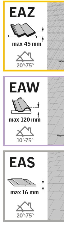

Doradca VELUX 16.10.2018 09:55 Zgłoś naruszenie Udostępnij Napisano 16 Października 2018 Witam, mam pytanie: VELUX GDL Cabrio 114cmx252 Czy jest opcja zamontować w dachu 30 stopni, np. na specjalne zamówienie? Dzień dobry Maciekrk, dopuszczalny kąt nachylenia połaci dachowej do montażu okna balkonowego VELUX GDL to przedział 35-53 stopnie. Jednak w przypadku, gdy kąt nachylenia jest mniejszy, można zastosować specjalny kołnierz, który zwiększy nachylanie. Mogą one zwiększać kąt nachylenia o 10 stopni i są dopasowane do odpowiedniego rodzaju pokrycia dachowego. Do wyboru są kołnierze: - EAZ (kąt nachylenia 20-75 stopni); - EAW (kąt nachylenie 10-75 stopni); - EAS (kat nachylenie 10-74 stopni). Poniżej informacje graficzne dotyczące kołnierzy. Mam nadzieje, że pomogłem. Pozdrawiam Doradca VELUX Cytuj Odnośnik do komentarza https://forum.murator.pl/topic/212359-balkon-dachowy-velux-cabrio/#findComment-7588021 Udostępnij na innych stronach Więcej opcji udostępniania
