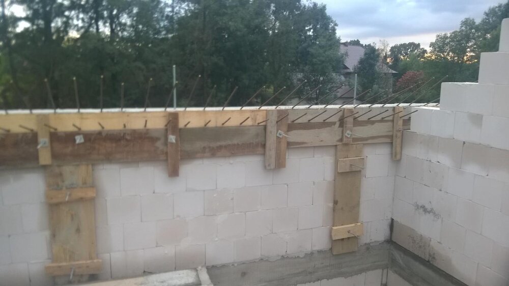

Zbrojenie wieńca wygląda tak:

Jutro wrzucę zdjecia bo wlasnie wrocilem z budowy, słupy i wieniec zalany w zeszłym tygodniu z wieńca wypuszczone prety a dodatkowo w wiencu był 2-cm styropian który został wydlubany aby zalany skos miał dodatkowe oparcie o ząb.
Ekipa jutro kończy deskowanie i w piatek zbroją strop.
Na beton pójdzie styropian a miedzy krokwy wełna a pod dachówką membrana 200 g.
Uszczelnienia będę robił pianką pistoletową choćby miało wejść kilka kartonów.
Ocieplenia pianą nie robiłem bo to koszt 55 zl m2 a dla mnie to za drogo.
