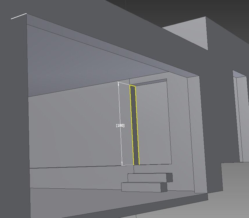

Lasart 21.03.2018 11:43 Zgłoś naruszenie Udostępnij Napisano 21 Marca 2018 (edytowane) Rodzi się kolejny temat. Mianowicie przeniesienie chodów wejściowych do garażu (jak co niektórzy robili) by zyskać trochę powierzchni we wiatrołapie. Garaż jest obniżony w stosunku do domu o 54cm. W związku z tym drzwi przejściowe (w założeniu że wszystkie schodki będą w garażu) mogą mieć maksymalnie ze 180 cm wysokości. Trzeba bedzie na głowę uważać. Tak macie w adaptacji? Edytowane 21 Marca 2018 przez Lasart Cytuj Odnośnik do komentarza Udostępnij na innych stronach Więcej opcji udostępniania
krzysiek87 22.03.2018 06:30 Zgłoś naruszenie Udostępnij Napisano 22 Marca 2018 Macie jakieś pomysły jak poradzić sobie z tą różnicą poziomów między garażem a domem?Poniżej poziomu domu jest piwniczka i część wiatrołapu. Zastanawia mnie czy to się ociepla, bo w takich miejscach (o ile nie jest ocieplone od zewnątrz) może skraplać się woda. Cytuj Odnośnik do komentarza Udostępnij na innych stronach Więcej opcji udostępniania
