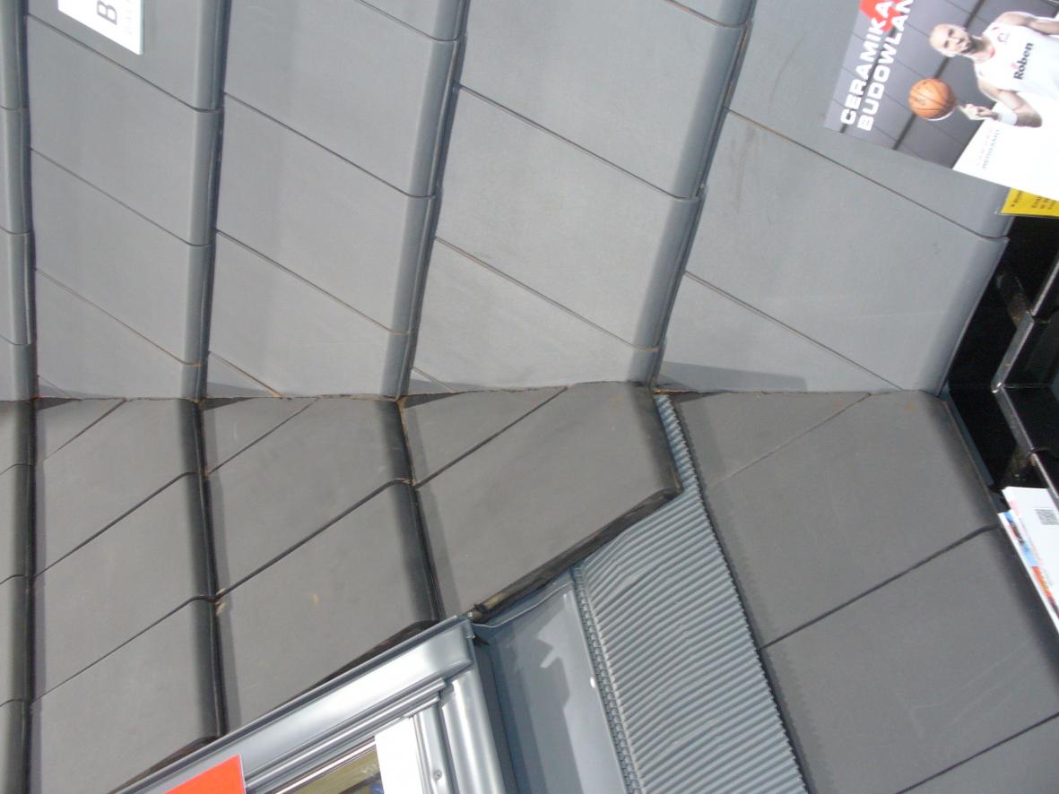

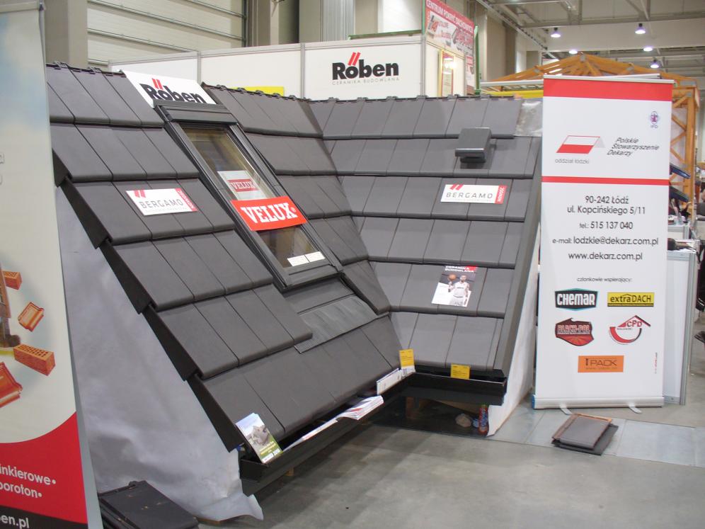

Andrzej Wilhelmi 18.09.2016 23:18 Zgłoś naruszenie Udostępnij Napisano 18 Września 2016 (edytowane) Zdjęcia w załączeniu. Dwa rodzaje krycia po lewej bez przesunięcia po prawej na "dziko" (w każdym rzędzie inaczej). Kosz wykonany na nokach. Okno połaciowe z lewej strony dachówka tradycyjnie z uszczelką oczywiście samoformującą (puchnącą) a z prawej na nokach. Prawy szczyt wykonany na nokach (nok widoczny na samej górze), zamknięty obróbką blacharską. Pozdrawiam. Edytowane 18 Września 2016 przez Andrzej Wilhelmi Cytuj Odnośnik do komentarza https://forum.murator.pl/topic/212936-przeciek%C4%85j%C4%85cy-dach-z-gontem-bitumicznym/#findComment-7175746 Udostępnij na innych stronach Więcej opcji udostępniania
