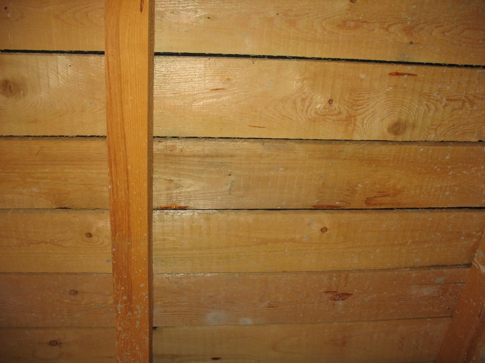

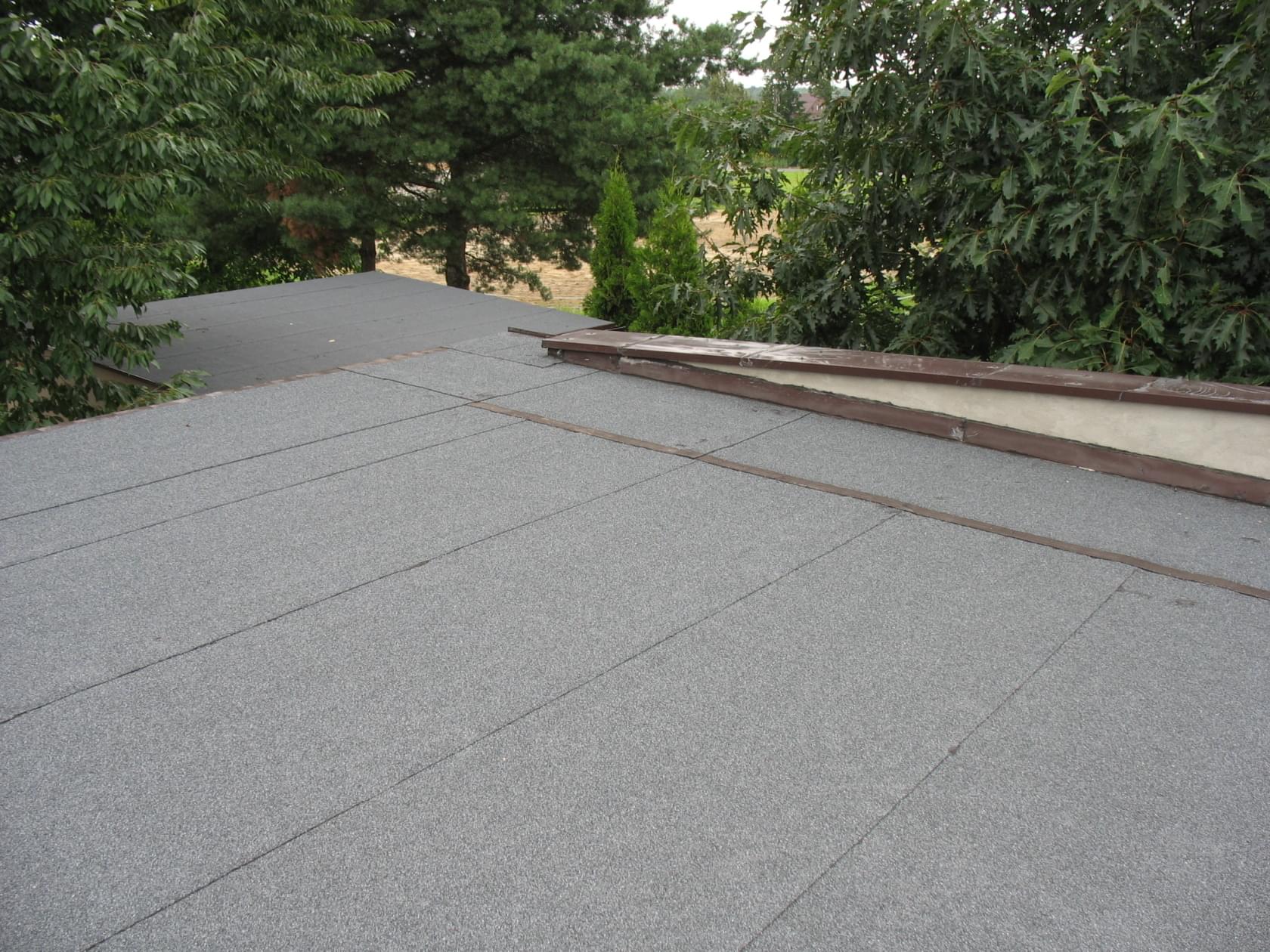

Iskierniczek 14.08.2016 10:02 Zgłoś naruszenie Udostępnij Napisano 14 Sierpnia 2016 (edytowane) Witam Troszkę odświeżę temat gdyż mam podobny chociaż nie aż tak poważny jak autor tematu. Mianowicie na dach jednospadowy wykonany z desek pół calowych, najpierw była położona papa podkładowa przybita papiakami a następnie położona papa termozgrzewalna "lepsza" cokolwiek to znaczy. Po dwóch latach pojawił się jeden nieznaczny przeciek, chociaż będąc na dachu nie widziałem żadnego uszkodzenia na powierzchni papy. Papa jest pofałdowana wydaje się dobrze zgrzana lecz występują miejsca gdzie widocznie odstaje. Teraz moje pytanie czy można już położoną papę jakimś palnikiem podgrzać i ponownie ją skleić, położyć nowy odcinek papy termozgrzewalnej, czy może zalać jakąś mazią np: firmy ADW Izoplast B bo to akurat mają w sklepie niedaleko mnie. Widok na dach http://images77.fotosik.pl/816/6fc9ad8a8b0c1fa2m.jpg Środkowa deska była mokra do połowy długości między krokwiami http://images77.fotosik.pl/816/42985b707eaa3cf7m.jpg Edytowane 14 Sierpnia 2016 przez Iskierniczek Cytuj Odnośnik do komentarza https://forum.murator.pl/topic/213011-problem-z-pap%C4%85-dorad%C5%BAcie-jak-poprawi%C4%87pape/#findComment-7154814 Udostępnij na innych stronach Więcej opcji udostępniania
Św.Mikołaj 14.08.2016 10:15 Zgłoś naruszenie Udostępnij Napisano 14 Sierpnia 2016 Te wszystkie łączenia papy na 2 i 3 zdjeciu musisz zasmrować masą uszczelniającą taką na szpachelke jak się stosuje do gontów na obrzerzachPapa powinna być wyciągnieta lekko na okap i do niego przyklejonaZasmaruj masą a następnie wszystkie łączenia odstające lepikiem na zimnoUwierz woda potrafi iść pod górkeLichy dekarz to robił Cytuj Odnośnik do komentarza https://forum.murator.pl/topic/213011-problem-z-pap%C4%85-dorad%C5%BAcie-jak-poprawi%C4%87pape/#findComment-7154817 Udostępnij na innych stronach Więcej opcji udostępniania

Gontowy 15.09.2016 13:02 Zgłoś naruszenie Udostępnij Napisano 15 Września 2016 Iskierniczek, Papa u ciebie jest źle położona: niedogrzana w zakładach, pasem zakładkowym do góry, słabo w miejscu łączenia z murkiem - tylko to co widzę. Smarowaniem dłużej niż na kilka miesięcy nie pomożesz sobie. Lepiej zaprosić dobrego fachowce do remontu. Cytuj Odnośnik do komentarza https://forum.murator.pl/topic/213011-problem-z-pap%C4%85-dorad%C5%BAcie-jak-poprawi%C4%87pape/#findComment-7173943 Udostępnij na innych stronach Więcej opcji udostępniania
