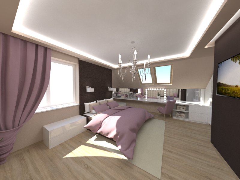

lotpaj 20.08.2016 14:13 Zgłoś naruszenie Udostępnij Napisano 20 Sierpnia 2016 (edytowane) No ja doczytałem. Albo tynkujesz sufit na glanc, albo nie tynkujesz i robisz podwieszany. W przypadku sufitu wytynkowanego, możesz zrobić sobie zabudowę z płyt karton-gipsowych dookoła sufitu - czyli światełka, ledy i sredy. Jeżeli nie wytynkujesz sufitu (a koszt to żaden przy całości), i przykryjesz to płytami, to już nigdy nie będziesz miał możliwości kombinacji ze światłem w salonie. Być może nie jasno się wyraziłem, ale chodziło mi o zabudowę "okołosufitową" i możliwości podłączenia światełek. Coś jak tutaj u mnie w sypialni, gdzie żyrandol wisi na suficie właściwym, czyli na poziomie 0 Edytowane 20 Sierpnia 2016 przez lotpaj Cytuj Odnośnik do komentarza https://forum.murator.pl/topic/213269-podwieszacie-czy-tynkujecie/#findComment-7158466 Udostępnij na innych stronach Więcej opcji udostępniania
