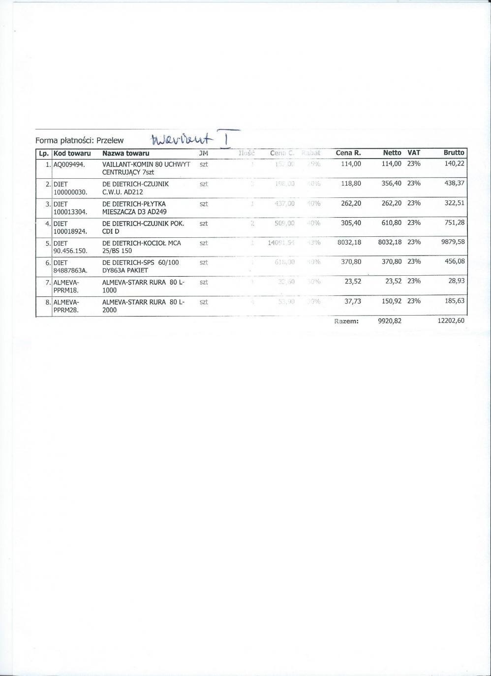

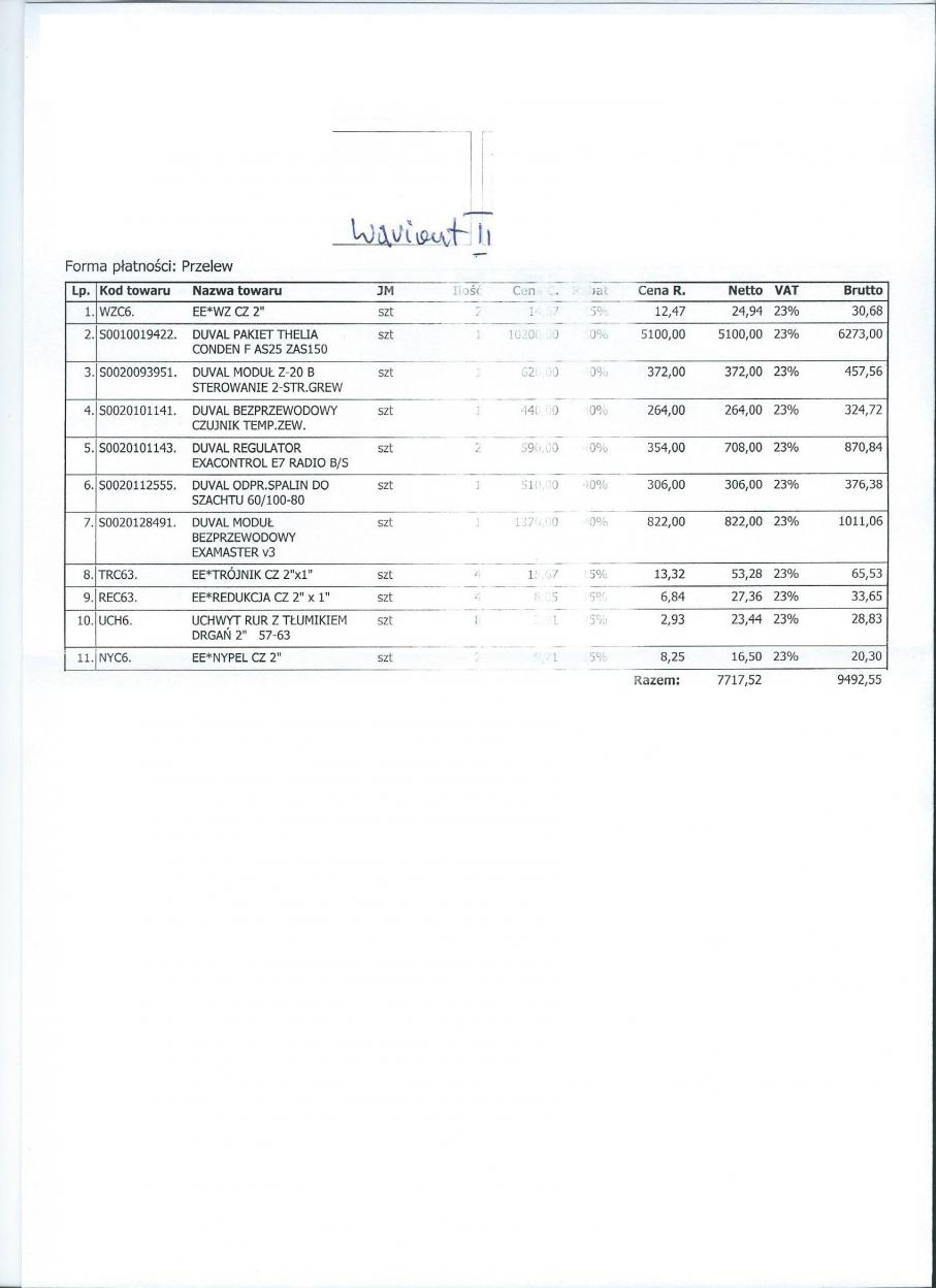

Poniżej wklejam 2 warianty kotłów jakie polecił mi instalator wraz z infrastrukturą i małym opisem.
Proszę o pomoc w doborze i opini co się lepiej opłaci.
Wolę teraz troszkę dołożyć żeby potem płacić mniejsze rachunki za gaz w roku.
