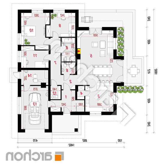

Wojtek_Wisznia Mała 19.08.2016 20:23 Zgłoś naruszenie Udostępnij Napisano 19 Sierpnia 2016 Wklej rzut parteru. Cytuj Odnośnik do komentarza https://forum.murator.pl/topic/213387-beton-kom%C3%B3rkowy-a-maksymalna-rozpi%C4%99to%C5%9B%C4%87-%C5%9Bcian/#findComment-7158246 Udostępnij na innych stronach Więcej opcji udostępniania
Resqres 20.08.2016 13:52 Autor Zgłoś naruszenie Udostępnij Napisano 20 Sierpnia 2016 Projekt to "Dom w jonagoldach"http://assets.archon.pl/images/products/mb291fbaa8781a/rzut-parteru-projekt-dom-w-jonagoldach-ver-2__706lo.gif Macie rację ,źle zrozumiałem definicje rozpiętości stropu. W tym przypadku rozpiętość w salonie i kuchni to będzie 5m. Cytuj Odnośnik do komentarza https://forum.murator.pl/topic/213387-beton-kom%C3%B3rkowy-a-maksymalna-rozpi%C4%99to%C5%9B%C4%87-%C5%9Bcian/#findComment-7158455 Udostępnij na innych stronach Więcej opcji udostępniania
Wojtek_Wisznia Mała 20.08.2016 15:49 Zgłoś naruszenie Udostępnij Napisano 20 Sierpnia 2016 No widzisz sam doszedłeś . A tak swoją drogą, skoro masz poddasze nieużytkowe to rozważ rezygnację ze stropu żelbetowego na rzecz dachu z prefabrykowanych, drewnianych dźwigarów kratowych. Ich pasy dolne stanowią jednocześnie konstrukcję stropu nad parterem, który od spodu wykończysz sobie płytami GK. Firmy produkujące takie więźby przygotują Ci projekt w ramach usługi i w jej cenie. Sporo zaoszczędzisz przy tym rozwiązaniu, skrócisz czas budowy i będziesz miał idealnie płaskie połacie dachowe. Pomyśl, poczytaj, podejmij decyzję Cytuj Odnośnik do komentarza https://forum.murator.pl/topic/213387-beton-kom%C3%B3rkowy-a-maksymalna-rozpi%C4%99to%C5%9B%C4%87-%C5%9Bcian/#findComment-7158500 Udostępnij na innych stronach Więcej opcji udostępniania
