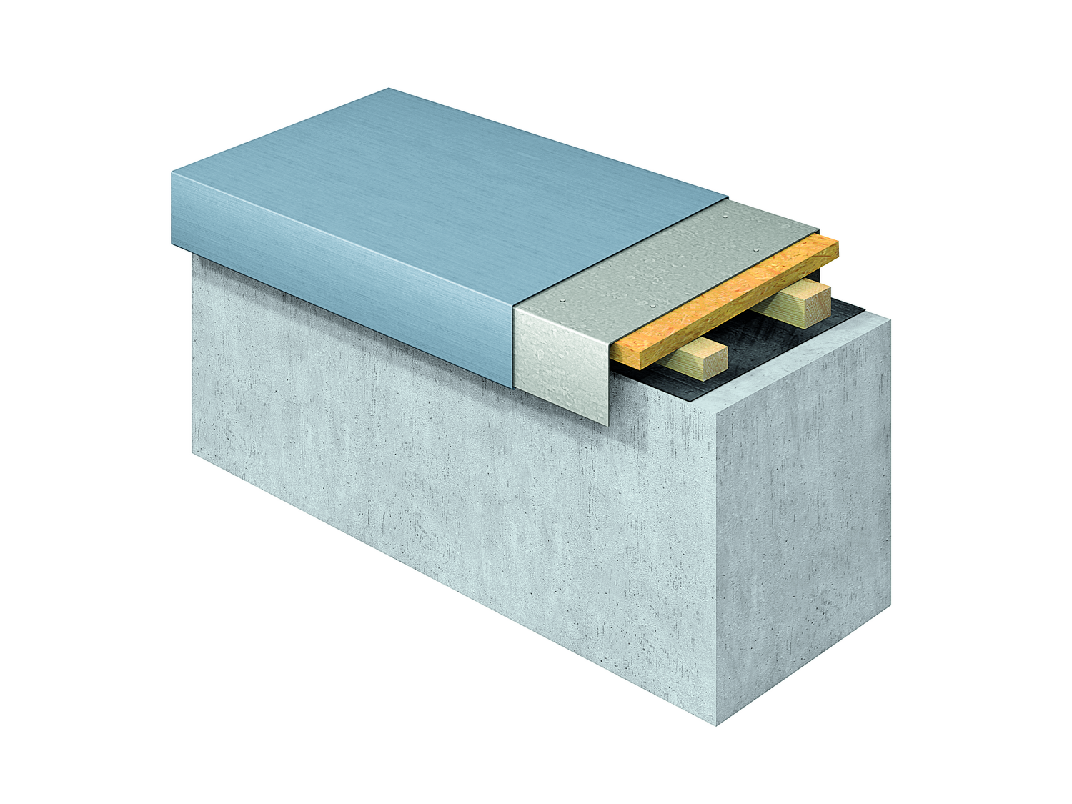

Regius 18.01.2020 21:40 Zgłoś naruszenie Udostępnij Napisano 18 Stycznia 2020 (edytowane) A tu "wasza obróbka blacharska" [638] Bartek, jak planujesz wykonać obróbkę ścianek attykowych (pytam, bo pewnie już masz to przeanalizowane dokładnie i jeśli nie jest to problemem chciałbym skorzystać z Twoich doświadczeń)? U siebie też mam zaizolowane ścianki attykowe od góry (jak trochę popada, to robią mi się zacieki na warstwie zbrojonej i myślę, że już chyba czas najwyższy na obróbki), ale jak patrzę na detale attyk, to przeważnie montują blachę na OSB. Będziesz kotwił OSB przez styropian do attyki, czy masz jakiś lepszy sposób (podpytuję bo u mnie silka drążona więc od góry raczej ciężko się przykotwić)? Edytowane 18 Stycznia 2020 przez Regius Cytuj Odnośnik do komentarza Udostępnij na innych stronach Więcej opcji udostępniania

B_i_U 24.01.2020 10:15 Autor Zgłoś naruszenie Udostępnij Napisano 24 Stycznia 2020 Bartek, jak planujesz wykonać obróbkę ścianek attykowych (pytam, bo pewnie już masz to przeanalizowane dokładnie i jeśli nie jest to problemem chciałbym skorzystać z Twoich doświadczeń)? U siebie też mam zaizolowane ścianki attykowe od góry (jak trochę popada, to robią mi się zacieki na warstwie zbrojonej i myślę, że już chyba czas najwyższy na obróbki), ale jak patrzę na detale attyk, to przeważnie montują blachę na OSB. Będziesz kotwił OSB przez styropian do attyki, czy masz jakiś lepszy sposób (podpytuję bo u mnie silka drążona więc od góry raczej ciężko się przykotwić)? Ściany attykowe dachu: - styropian 3-5cm - EPDM wywinięty na attykę - OSB przykręcona dyblami przez EPDM do wieńca żelbetowego na attyce (na krawędziach narożniki z siatką tak żeby nie było widać spod blachy) - obróbka blacharska przykręcona farmerami Ściany attykowe tarasów podobnie, z tym że - styropian 5cm - OSB przykręcona dyblami przez EPDM do wieńca żelbetowego na attyce (na krawędziach narożniki z siatką tak żeby nie było widać spod blachy); dodatkowo OSB przyklejona na klej w piance - na OSB może dam pasek z odpadów EPDM - obróbka blacharska przykręcona farmerami No chyba, że w trakcie coś pozmieniam Liczymy na to, że na koniec prac podzielisz się konkluzjami i może nawet poradami w temacie klejenia na pianę Wklejam to co już pisałem w innym wątku: Moje spostrzeżenia po ociepleniu około 500m2 powierzchni: - przy dużym wietrze nawet nie zaczynajcie pracy; szkoda się denerwować; klej będzie zdmuchiwany, wybrudzi wam ubranie, twarz, okna itp. Pomijam fakt, że zabawa styropianem na wietrze i tak do przyjemnych nie należy. Dodam, że ustawienie końcówki pistoletu ok. 1cm nad płytą sprawia, że klej lepiej przykleja się do płyty i wiatr mniej go odrywa. - wydajność przy wysokiej i niskiej temperaturze różni się nawet o 50% (pomijam już temperatury poniżej +5 stopni. - nie wkładajcie pianek do wrzątku ponieważ zrobią się tam "gluty" i zatka wam pistolet. - czekanie z przyłożeniem płyty do ściany po nałożeniu kleju 4-5 minut to chyba jakieś nieporozumienie (używałem INSTA STIK i TYTAN). Tworzy się naskurek, klej przypomina gumę i nie będzie to dobrze trzymało. Czas w dużej mierze zależy od wilgotności powietrza i podłoża, ale w normalnych warunkach optymalnym czasem jest 1-2min. Najlepiej nakładać na trzy płyty i przyklejać pierwszą itd. - przy INSTA STIK'u jest możliwe osiągnięcie deklarowanych 15m2, ale ja jak nakładam dodatkowy warkocz kleju i dodatkowo daję na krawędzie to średnio osiągam 18 płyt czyli 9m2. - przyklejone płyty trzeba podpierać, przybijać od razu gwoździami (przy betonie komórkowym) itp. lub po kilku minutach (max 5 min.) "poklepać" je ponownie. W innym wypadku płyty przy górnej krawędzi odchodzą około 0,5-1cm. - z pistoletem nie cudujemy tylko zawsze ma mieć przykręconą puszkę (puszki zmieniamy szybko, żeby nie zdążyło zaschnąć), a po skończonej pracy zakręcamy śrubę na końcu (tą od regulacji wyrzutu piany. Do czyszczenia końcówki najlepiej używać nożyka (np. taki do tapet) i szczotki drucianej. - gdy robi się przy oknach warto mieć ze sobą butelkę acetonu i szmatkę. Trzeba od razu wyczyścić i nie ma czasu na szukanie. - opinie o niebywałej sile klejącej takich klejów są mocno przesadzone. Kluczowe są tutaj czas przyłożenia płyty i równość podłoża i samego styropianu. Podsumowanie: Przy wielu wadach dla samoroba taki klej to rewelacja. Ja używam go do murowania, uszczelniania, płyt K-G, styropianu itp. Niezastąpiony do przyklejania styropianu w dwóch warstwach. Sprawdza się też dobrze przy bardzo grubych styropianach gdzie późniejsze wypełnienie głębokiej szczeliny jest bardzo trudne, a tak można od razu nałożyć na krawędź. Gdyby miała mi robić ekipa chyba bym wolał na klej cementowy. INSTA-STIK znacznie podrożał więc teraz chyba wezmę coś tańszego. Edit: Ostatnio używam dwóch klejów: STYRPUR i QMAR (kupiłem po 17-18PLN w ilości po 24szt.). I tutaj małe sprostowanie: kleje są dużo wolniejsze od INSTA STIK'a. Tutaj rzeczywiście można poczekać około 3-4min. z przyłożeniem płyty. Zwłaszcza STYRPUR dłużej wiąże. Czy to wada, czy zaleta zależy od sytuacji. Zazwyczaj raczej wada ale ze względu na cenę następnym razem wezmę QMAR'a. INSTA STIK jest obecnie za drogi. Rzeczywista wydajność wszystkich jest podobna i zależy głównie od temperatury. Co do odpychania płyt to wydaje mi się, że tutaj najgorzej wypada INSTA STIK. Edit: Z kilkoma puszkami STYRPURA miałem problem. Albo zaszkodziła im temperatura przechowywania około -2stopnie, albo coś było z nimi nie tak. Po utwardzeniu piana rozpadała się na pył podobnie jak beza do jedzenia . Nie miała żadnej elastyczności. Przy nakładaniu nie widać było żadnych zmian. Teraz kupiłem 50 puszek QMAR'a. Zużyłem już coś około 300 puszek piany do klejenia. Jestem uzależniony Pozdrawiam Bartek Cytuj Odnośnik do komentarza Udostępnij na innych stronach Więcej opcji udostępniania
agb 24.01.2020 12:10 Zgłoś naruszenie Udostępnij Napisano 24 Stycznia 2020 A po co drziurawić blachę farmerami? Można przecież tak Cytuj Odnośnik do komentarza Udostępnij na innych stronach Więcej opcji udostępniania

Regius 25.01.2020 22:38 Zgłoś naruszenie Udostępnij Napisano 25 Stycznia 2020 Przepraszam Bartek, że w Twoim dzienniku, ale widzę, że Agb przytoczył dosyć ciekawy wątek. A po co drziurawić blachę farmerami? Można przecież tak [ATTACH=CONFIG]439891[/ATTACH] Ze zdjęć kojarzę, że chodzi o system Rheinzink'a. Pytałem ich o szczegóły techniczne drogą mailową, żeby zrobić na tej podstawie obliczyć zapotrzebowanie materiałowe i wysłać do nich zapytanie ofertowe, ale mnie olali. @Agb, możesz podać więcej szczegółów tego systemu? Kojarzysz może z jakimi kosztami trzeba się liczyć? Cytuj Odnośnik do komentarza Udostępnij na innych stronach Więcej opcji udostępniania
agb 25.01.2020 23:17 Zgłoś naruszenie Udostępnij Napisano 25 Stycznia 2020 To jest "system", który można zrobić z dowolnej blachy U mnie był akurat z Ruukki. Cenowo myślę, że wychodzi bardzo podobnie, bo dochodzi tylko trochę blachy na boczne elementy, na które jest "zapinana" obróbka. No i wiadomo, że jest więcej gięcia blachy. Cytuj Odnośnik do komentarza Udostępnij na innych stronach Więcej opcji udostępniania
