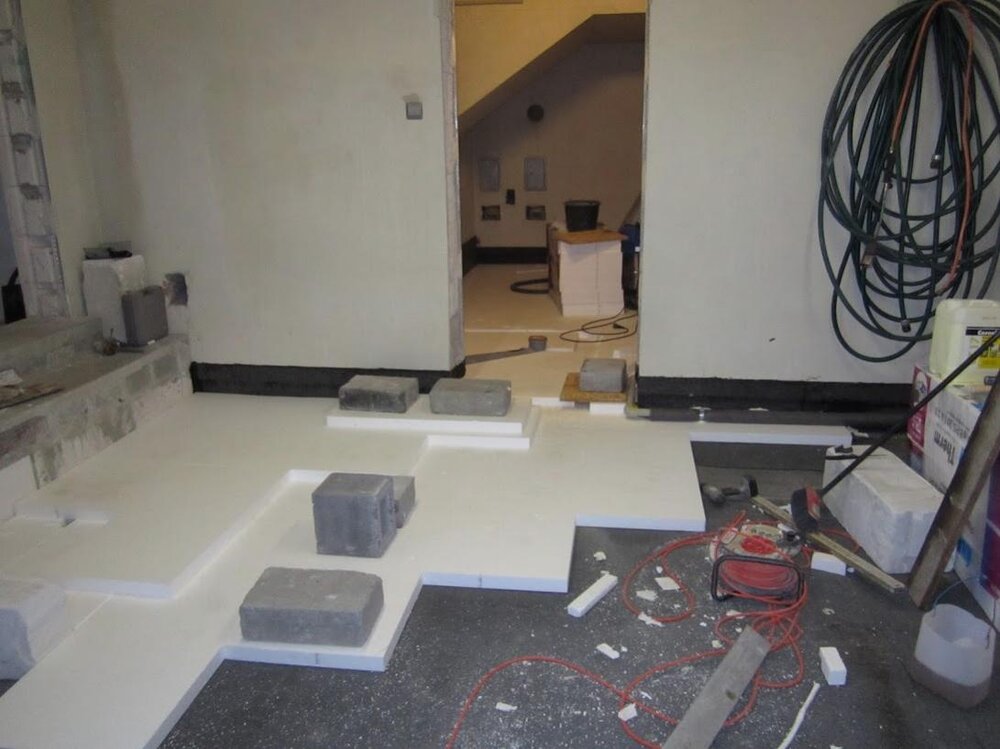

Slawko123 01.09.2016 17:18 Zgłoś naruszenie Udostępnij Napisano 1 Września 2016 (edytowane) styro mam 15cm(3x5cm). Kolano jest w górnej warstwie prawie na równi z górą, no, może jakieś 0,5-1cm niżej. niestety, niżej się nie da(chyba, że wykujesz chudziaka z 10cm w dół, ale będzie ciężko skręcić to). I tak musiałem podkuwać chudziaka, aby założyć to kolano i skręcić poprawnie. od kolana odchodzi rura PPR40 aż prawie do licznika, gdzie przechodzi w PPR32. Tak to wyglada: niestety nie mam zdjęcia samego kolanka, ale po położeniu styro wygląda tak(kolano jest pod tym wiszącym wężem) docelowo, w miejscu gdzie jest to kolano, będzie leżała na nim cała płyta XPS'a 3cm(mam miejsce, bo samej wylewki wychodzi mi 13-15cm) złączka/kolano Pipelife http://image.ceneo.pl/data/products/21887128/f-ust-m-kolanko-40-mm-gw1-90-ust-m-2-2-mm.jpgi w to wkręcona redukcja z 1 1/4 na 1" Edytowane 1 Września 2016 przez Slawko123 Cytuj Odnośnik do komentarza https://forum.murator.pl/topic/213572-instalacja-wodna-z%C5%82%C4%85czka-rury-pe-pod-wylewk%C4%85/#findComment-7165729 Udostępnij na innych stronach Więcej opcji udostępniania
