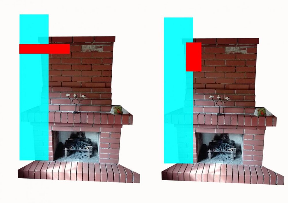

dbx 01.09.2016 09:55 Zgłoś naruszenie Udostępnij Napisano 1 Września 2016 dbx kątówka? ok, wycięła by gładko, ale po pierwsze zużyło by się na to kilka tarcz, po drugie zapylenie przypominało by powietrze w Krakowie,a trzy primo ultimo nie za bardzo jest możliwość podejścia do cegły z boku - pamiętajmy, że przestrzeń po bokach to wymiar ciągów - 15 cm, czyli trochę mało. Fakt, że praca młotem daje mniejsza kontrolę, niestety... mimo wszystko, polecam kątówkę, jeśli masz możliwość pożyczenia kątówki z regulacja obrotów, będzie idealnie. Dojście przy odrobinie pomysłowości też może być. Kurzu nie będzie jak będzie założona osłona plus obroty dobrane do twardości cegły. Tarcz nie zużyjesz ani jednej jeśli użyjesz tarczę metalową. Może być gładka widia, może być z "krokodylem" do klinkieru, choć ta bierze agresywnie. Udar przy kominie na prawdę odradzam. Chyba, że komin jest wyjątkowo mocny, ale też odradzam. Gdybyś był w okolicy gdzie akurat mieszkam, zrobił bym to cięcie pokazowo, za dobre słowo... /żony/ Niemniej na rady Batury, po tym co tu pisze i czego nie pisze, bym uważał. Cytuj Odnośnik do komentarza Udostępnij na innych stronach Więcej opcji udostępniania
Kominki Piotr Batura 01.09.2016 10:12 Zgłoś naruszenie Udostępnij Napisano 1 Września 2016 dbx kątówka? ok, wycięła by gładko, ale po pierwsze zużyło by się na to kilka tarcz, po drugie zapylenie przypominało by powietrze w Krakowie,a trzy primo ultimo nie za bardzo jest możliwość podejścia do cegły z boku - pamiętajmy, że przestrzeń po bokach to wymiar ciągów - 15 cm, czyli trochę mało. Fakt, że praca młotem daje mniejsza kontrolę, niestety... Kominki Piotr Batura Mówiąc klej masz na myśli np Ceresit CM11? Czy rozmowa (i późniejsza walka) tyczy jakiegoś specyfiku specyficznego? Poniżej rysunek wlotu ponownie. Która opcja jest najwłaściwsza? I pytanie: długość do połowy okapu plus jak najmniejsze kąty załamań i maksymalna ich gładkość? [ATTACH=CONFIG]366030[/ATTACH] kominiarz masz rację, przyznałem się do błędów od razu, jest to teraz pole (bitewne?) do poprawek i dlatego tu jestem. Wersja 2. O kleju fajnie napisał Remiks... Cytuj Odnośnik do komentarza Udostępnij na innych stronach Więcej opcji udostępniania

dbx 01.09.2016 12:00 Zgłoś naruszenie Udostępnij Napisano 1 Września 2016 Napisz ile ściany będzie widoczne, czyli ile "tynku" ma być na kominie ? Cytuj Odnośnik do komentarza Udostępnij na innych stronach Więcej opcji udostępniania
StormNFMW 01.09.2016 12:20 Autor Zgłoś naruszenie Udostępnij Napisano 1 Września 2016 ściana komina nie będzie w ogóle widoczna na piętrze komin jest za ścianą z desek,a na parterze tam gdzie kominek jest oklejony płytkami upodobniającymi ścianę do cegły. Cytuj Odnośnik do komentarza Udostępnij na innych stronach Więcej opcji udostępniania
dbx 01.09.2016 12:28 Zgłoś naruszenie Udostępnij Napisano 1 Września 2016 ściana komina nie będzie w ogóle widoczna na piętrze komin jest za ścianą z desek,a na parterze tam gdzie kominek jest oklejony płytkami upodobniającymi ścianę do cegły. hm... o czym pisał kaznodzieja ? Poczułem się jak kaznodzieja.......Dorzucę za to jeszcze dwie litanie. 1.Czarnych rur nie pakuj do komina. Jeśli już, wyłącznie stal stopową. 2.Tynkowanie od środka sobie daruj. Jeśli masz możliwość rozbebeszyć komin na odcinku 3 m, zrób to. To najprostsze i najtańsze rozwiązanie. Zamuruj i wzmocnij z zewnątrz siatką z włókna szklanego, zatapiając ją w kleju do płytek. Cytuj Odnośnik do komentarza Udostępnij na innych stronach Więcej opcji udostępniania

StormNFMW 02.09.2016 09:30 Autor Zgłoś naruszenie Udostępnij Napisano 2 Września 2016 Panowie, odłożymy na chwilę drobne uszczypliwości klejowe i podsumujmy! Do wykonania: połączenie dwóch przewodów dymowych 15 x 15 w jeden o wymiarach 45 x 15 poprzez likwidację przegrody między nimi. Dodatkowo w standardzie sprawdzenie wszystkich spoin na całej długość i ewentualne uzupełnienie powstałych nieszczelności (przyłożę się do tego!). Poza tym będzie potrzebne wydłużenie komina poprzez dobudowanie dodatkowo 1,5 metra wraz ze zbrojeniem. przebudowa istniejącego okapu poprzez powiększenie wzdłuż pionowo otworu do nowego kanału (opcja 2) oraz zmiana kształtu okapu z prostopadłościanu w stosowny stożek o możliwie gładkiej powierzchni i jak najmniejszych załamaniach. Otwór łączący komin i okap będzie miał możliwie jak najmniejszy kąty załamań. nałożenie siatki oraz kleju celem uszczelnienia komina z zewnątrz, bądz innego specyfiku do tego nadającego się przywrócenie pierwotnego wyglądu i zaspoinowanie klinkierów. O czymś zapomniałem? Kominki Piotr Batura biorąc pod uwagę wymiary okapu, które były naniesione na początku postu na zdjęcie, doradź jakich wymiarów winien być otwór łączący okap z kominem. Cytuj Odnośnik do komentarza Udostępnij na innych stronach Więcej opcji udostępniania
Kominki Piotr Batura 02.09.2016 09:53 Zgłoś naruszenie Udostępnij Napisano 2 Września 2016 Masz to tak zrobić, by zwężający się okap upodobnić do kształtu komina...Teoretycznie wymiary w rzucie z góry to 15x45. Kąt ok 30 stopni. Ale budowanie kominków przez telefon, lub internet, to dość idiotyczny pomysł.......Zawsze można czegoś nie zrozumieć, nie dogadać...Nie ma tam jakiego kumatego zduna "na podorędziu"? Cytuj Odnośnik do komentarza Udostępnij na innych stronach Więcej opcji udostępniania
