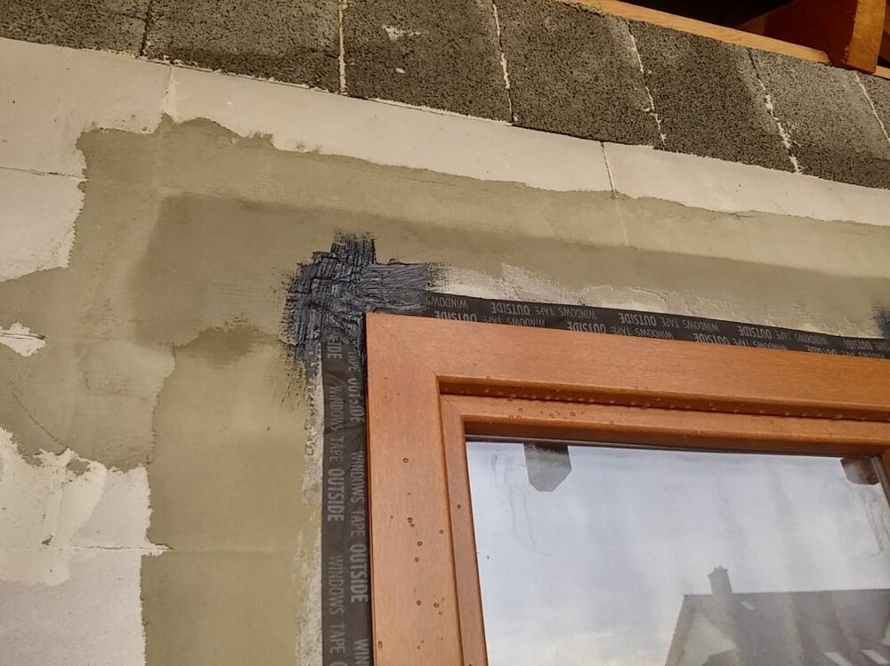

drak72 01.10.2017 20:58 Autor Zgłoś naruszenie Udostępnij Napisano 1 Października 2017 Montaż okien trwał trzy dni (może 3,5) Pierwszy dzień to było przekazanie kluczy sprawdzanie wymiarów, montaż ciepłych parapetów i gruntowanie ościeży (zdjęcia są wyżej), tu załączam zrobione ościeża. Ponieważ jak pisałem, nadproża nie wyszły jak powinny (niektóre skrzynki rolet nie mieszczą się w świetle wnęk, gdzie wklejony jest styropian), Fix doradził i tak zrobiłem - wysunięte okna i pod skrzynkami dodatkowa "supermata": Cytuj Odnośnik do komentarza Udostępnij na innych stronach Więcej opcji udostępniania

drak72 01.10.2017 21:08 Autor Zgłoś naruszenie Udostępnij Napisano 1 Października 2017 Montaż okien - detale Cytuj Odnośnik do komentarza Udostępnij na innych stronach Więcej opcji udostępniania
