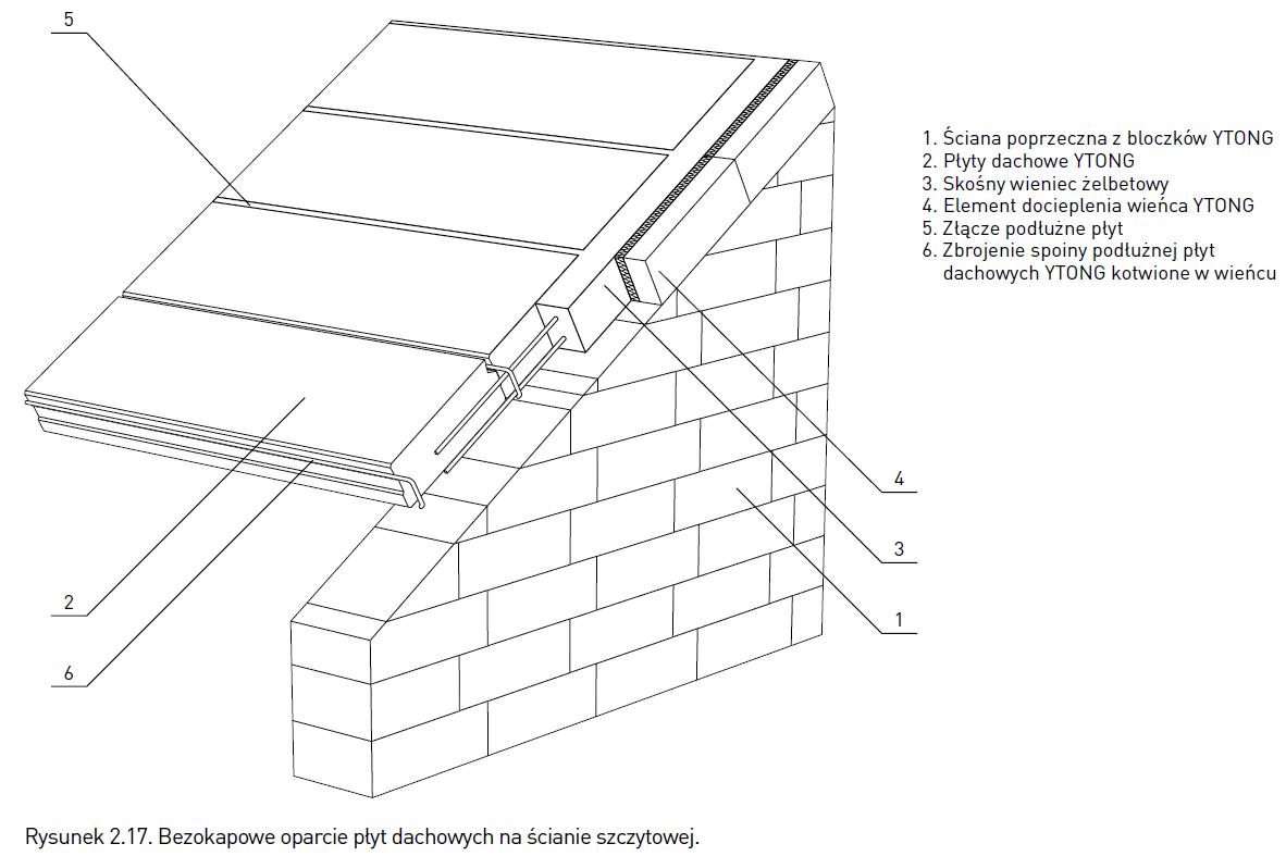

Jednym z nich okazuje się dach skośny wylany z betonu. Jako że na ten moment przemawia do mnie wykonywanie stropów z prefabrykatów, zastanawiam się czy ktoś miał do czynienia z dachem skośnym, wykonanym z płyt prefabrykowanych typu płyty żerańskie albo płyty strunobetonowe?
Ytong robi takie z betonu komórkowego:

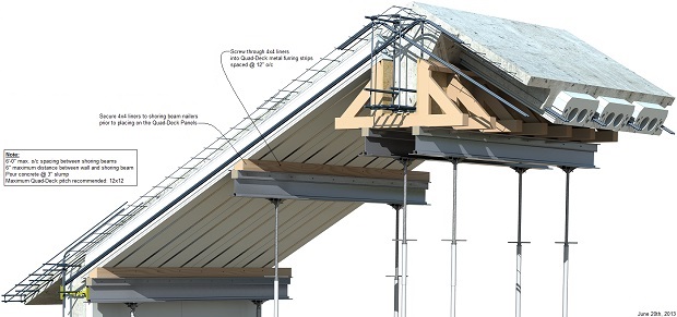

Zagraniczne strony pokazują coś podobnego do płyt żerańskich:
http://tornadoproofhouses.com/roofs.php
