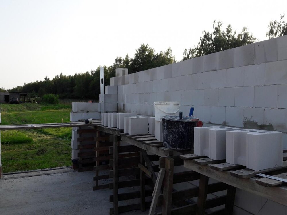

chichot_23 09.09.2018 19:46 Autor Zgłoś naruszenie Udostępnij Napisano 9 Września 2018 Tu zdjęcia z końca lipca przed wyjazdem za granicę. Rusztowanie prowizoryczne wykonane z palet i desek. Pomimo nieciekawego wyglądu bardzo solidne. W zupełności wystarczające. Cytuj Odnośnik do komentarza Udostępnij na innych stronach Więcej opcji udostępniania

chichot_23 09.09.2018 19:57 Autor Zgłoś naruszenie Udostępnij Napisano 9 Września 2018 Przy większej ilości osób pomagających prace posuwają się względnie szybko. Najlepszą opcją do tego typu prac jest 3-4 osoby. Jena osoba nakłada klej i bloczki następna sprawdza poziomy i piony oraz koryguje ewentualne odchyły, kolejna zajmuje się przygotowaniem kleju, podaniem i docięciem bloczków. Czwarta osoba może kleić krótkie odcinki i ewentualnie wykonywać inne drobne prace. Cytuj Odnośnik do komentarza Udostępnij na innych stronach Więcej opcji udostępniania
