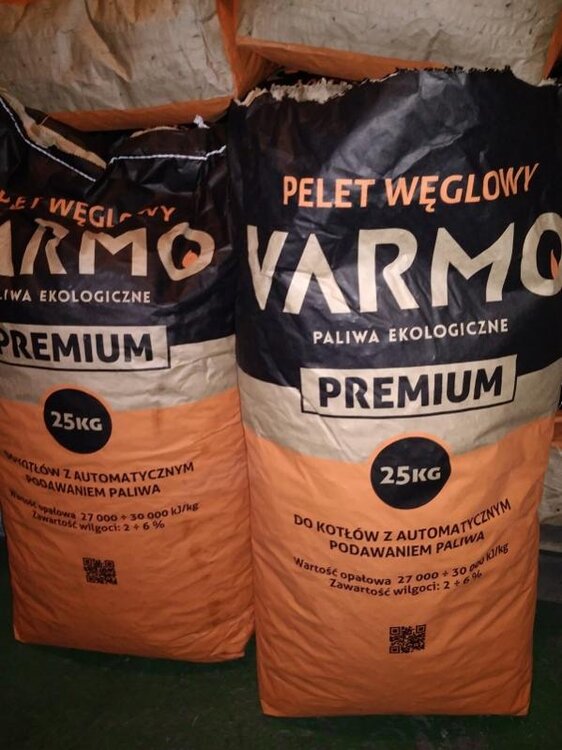

Jarecki79 20.11.2017 22:01 Zgłoś naruszenie Udostępnij Napisano 20 Listopada 2017 (edytowane) , w tym sezonie nie spotkałem już węgla, który daje popiół jak z papierosa. Trafiło mi się, sęk w tym,że nie wiem co to za paliwo Wcześniejszą dostawę miałem od sąsiada i spalało się w pyłek z bardzo małą ilością drobnych spieków Teraz właśnie kończy mi się dostawa z innego źródła i w zasadzie cały kocioł mi to coś na czarno brudziło i są figureczki Jakos od jutra doleci mi właśnie na palnik Varmo Home Premium, przytargałem dzisiaj na próbę 500kg tego cuda, to trochę powalczę. Sypnąłem do kosza 2worki, objętościowo sporo miejsca zajmuje, tak na cały kosz to chyba 3worki wejdą po 25kg a czarnego złota to pod 150kg pod klape wchodzi (najczęściej dosypuje po ok.120kg - 4worki po ziemniakach po ok. 30-33kg) Suspenser, a jak spalałeś to Varmo, to chciało Ci się zmierzyć przesyp, czy tak z sufitu coś podałeś? Nie mam czasu bawić się w mierzenie przesypu tego czegoś. Edytowane 20 Listopada 2017 przez Jarecki79 Cytuj Odnośnik do komentarza https://forum.murator.pl/topic/214483-kocio%C5%82-skamp-pv-vklasa-wg-pn-en-303-52012/page/10/#findComment-7436635 Udostępnij na innych stronach Więcej opcji udostępniania
Jarecki79 23.11.2017 18:13 Zgłoś naruszenie Udostępnij Napisano 23 Listopada 2017 Dzisiaj w dzień udało mi się krótki film nagrać jak na małej mocy pracuje sobie palnik z pelletem Varmo Lampa trochę popsuła temat, bo z palnika minimalnie się paliło i świeciło na czerwono, czego przez lapmę nie widać Generalnie w kotle siwo, aktualnie chodziło to na sofcie liniowym - modulacja wydajności Cytuj Odnośnik do komentarza https://forum.murator.pl/topic/214483-kocio%C5%82-skamp-pv-vklasa-wg-pn-en-303-52012/page/10/#findComment-7438469 Udostępnij na innych stronach Więcej opcji udostępniania
minertu 23.11.2017 18:48 Zgłoś naruszenie Udostępnij Napisano 23 Listopada 2017 Na to paliwo radzę uważać. Mój klient mało co a wylądował by w szpitalu. Oparzona twarz i ręka. Podczas postoju kotła zrobiła się cofka na tyle , paliło się prawie pod zbiornikiem. Jak klient otworzył zbiornik zapalił się gaz. Cytuj Odnośnik do komentarza https://forum.murator.pl/topic/214483-kocio%C5%82-skamp-pv-vklasa-wg-pn-en-303-52012/page/10/#findComment-7438496 Udostępnij na innych stronach Więcej opcji udostępniania
Jarecki79 23.11.2017 18:53 Zgłoś naruszenie Udostępnij Napisano 23 Listopada 2017 (edytowane) To jest nowa wersja tego paliwa, zmieniona została receptura pod wymogi ustawy antysmogowej.https://www.varmo.com.pl/aktualnosci.php Generalnie masz jednak rację, to jest pelet i ma być spalany w retorcie (w sensie przesuwu ślimakiem bez separacji), więc trzeba to robić z głową. Zarobiony jestem, ale wrzucimy je na stanowisko badawcze, zobaczymy jakie daje emisje pyłu, co, nox-ów i ile daje poweraMoże da się to zrobić poniedziałek/wtorek, ale nic nie obiecuję, bo zarobiony na śmierć jestem. Edytowane 23 Listopada 2017 przez Jarecki79 Cytuj Odnośnik do komentarza https://forum.murator.pl/topic/214483-kocio%C5%82-skamp-pv-vklasa-wg-pn-en-303-52012/page/10/#findComment-7438498 Udostępnij na innych stronach Więcej opcji udostępniania
minertu 23.11.2017 19:09 Zgłoś naruszenie Udostępnij Napisano 23 Listopada 2017 A ten kociołek dasz radę mi zrobić bo 1 grudnia chcę zrobić otwarcie Cytuj Odnośnik do komentarza https://forum.murator.pl/topic/214483-kocio%C5%82-skamp-pv-vklasa-wg-pn-en-303-52012/page/10/#findComment-7438504 Udostępnij na innych stronach Więcej opcji udostępniania
Jarecki79 24.11.2017 17:16 Zgłoś naruszenie Udostępnij Napisano 24 Listopada 2017 Grzesiek pogadamy jutro koło południa Pelet udało się sprawdzić dzisiaj na stanowisku, V-ke wykula, ale tlen idzie niestabilnie na sv-200 w widełkach 5% pod 11%, na tym palniku da się go w ryzach V-ej klasy utrzymać, ale emisje falują, sprawdzany był na wymienniku 12kW, więc taką moc uzyskał bez problemu, tak jak na wczesniejszym teście z ekogroszkiem, tyle,że ekogroch stabilnie utrzymuje 5-7%tlenu i można liczyć na coś więcej jak V, tutaj przypuszczam,że na retorcie rozjedzie się to mocniej i tlen będzie 9-17%falował. Załączam filmik po nieco ponad 2dobach palenia Varmo, na mój dom póki nie ma mrozów może być, ale w mrozy odpada, przez mase i granulację większa ilość będzie ciężko tak dobrze spalić a dosypywanie do kosza byłoby dla mnie uciążliwe. Jak ktoś się jednak mieści w góra 25kg ekogroszku, to jest to bardzo ciekawa alternatywa. Trzeba jednak spalać to z głową Popiół nie był wybierany od 2dni a ja mam spore zapotrzebowanie i ekogrochu trochę więcej spalam, tutaj nie moge jeszcze ucyrklować z masa podawanego paliwa i na dobra sprawę nie wiem ile mi tego schodzi. W koszu było trochę mniej jak 4worki tego pelletu, tak pi razy oko 85-90kg, aktualnie ma deko powyżej połowy kosza stan paliwa w koszu W kotle po ponad 2dniach nadal siwiuteńko i czysto Cytuj Odnośnik do komentarza https://forum.murator.pl/topic/214483-kocio%C5%82-skamp-pv-vklasa-wg-pn-en-303-52012/page/10/#findComment-7439022 Udostępnij na innych stronach Więcej opcji udostępniania
SUSPENSER 24.11.2017 19:03 Zgłoś naruszenie Udostępnij Napisano 24 Listopada 2017 Suspenser, a jak spalałeś to Varmo, to chciało Ci się zmierzyć przesyp, czy tak z sufitu coś podałeś? Nie mam czasu bawić się w mierzenie przesypu tego czegoś. Przesypu nie zmieniałem wystarczyła korekta nadmuchu i poszło jak trzeba. Cytuj Odnośnik do komentarza https://forum.murator.pl/topic/214483-kocio%C5%82-skamp-pv-vklasa-wg-pn-en-303-52012/page/10/#findComment-7439087 Udostępnij na innych stronach Więcej opcji udostępniania
