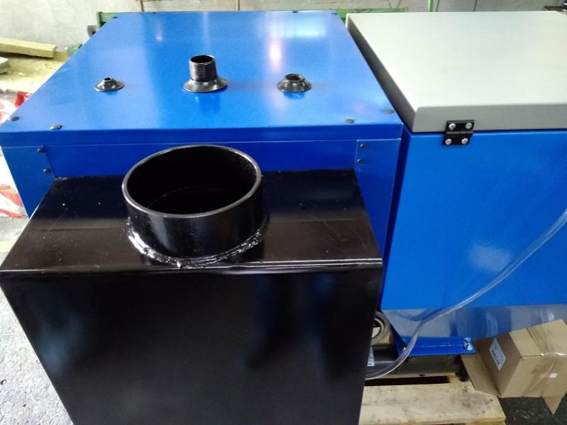

gersik 11.09.2018 10:28 Zgłoś naruszenie Udostępnij Napisano 11 Września 2018 Czy klaster5-14 może mieć wylot spalin do góry? Wylot z tyłu odsunie mi kocioł o 30cm. od ściany (kolano spalinowe) i braknie miejsca z przodu na otwieranie drzwiczek, dlatego celowałem w skama bo nie jest tak głęboki. Cytuj Odnośnik do komentarza Udostępnij na innych stronach Więcej opcji udostępniania
Jarecki79 11.09.2018 11:41 Zgłoś naruszenie Udostępnij Napisano 11 Września 2018 Może mieć górny wylot spalin, było to zaznaczone na szkicu konstrukcyjnym, który wstawiłem strone wcześniej Zaraz Ci fotke wstawię jak to na żywo wygląda Cytuj Odnośnik do komentarza Udostępnij na innych stronach Więcej opcji udostępniania
gersik 12.09.2018 07:28 Zgłoś naruszenie Udostępnij Napisano 12 Września 2018 Dzięki. Myślałem że jest to szkic kotła skam. Możesz jeszcze podać wymiar( głębokość) kotła z wyjściem spalin do góry. Prawdopodobnie wymiar standardowy minus ~`8 cm. Cytuj Odnośnik do komentarza Udostępnij na innych stronach Więcej opcji udostępniania

Jarecki79 13.09.2018 07:31 Zgłoś naruszenie Udostępnij Napisano 13 Września 2018 Dla tylnego wyjścia spalin ok 90 - 93cm głębokość od drzwiczek do wylotu spalin z komory osadczejDla górnego wylotu jakies 85-87cm od drzwiczek do górnego wylotu spalin Cytuj Odnośnik do komentarza Udostępnij na innych stronach Więcej opcji udostępniania

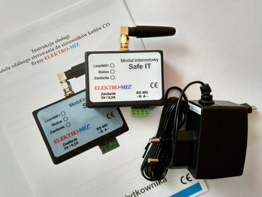

Jarecki79 21.09.2018 10:50 Zgłoś naruszenie Udostępnij Napisano 21 Września 2018 Od dzisiaj tj 21.09.2018 Można zamawiać moduły SAFE IT internetowe do sterowników: Argos PID marki Technix (V-klasa, Ecodesign przy Skamp-PV) pod warunkiem odpowiedniego softu od 2.18 lub sterowniki Mini Ster PID marki Elektro-Miz, softy powyżej 2.18 (sterowniki dostępne sa m.in. w kotłach termo-tech w sieciach marketów budowlanych) w skrócie: https://sekom-pleszew.com.pl/kotly-skamp-pv/ zakładka wyposażenie Moduł internetowy WiFi SAFE IT do sterowników Argos PID / MiniSter PID softy >2.18 (w menu serwisowym ostatnia pozycja “Konfiguracja WiFi), cena 400zł netto (492zł brutto) Zdalna, bezprzewodowa obsługa do kontroli i zmiany nastaw kotła C.O. przy użyciu dowolnego urządzenia elektronicznego (laptop,komputer,tablet, telefon komórkowy.) Monitoring przez portal Nefele https://iot.esember.net Cytuj Odnośnik do komentarza Udostępnij na innych stronach Więcej opcji udostępniania
