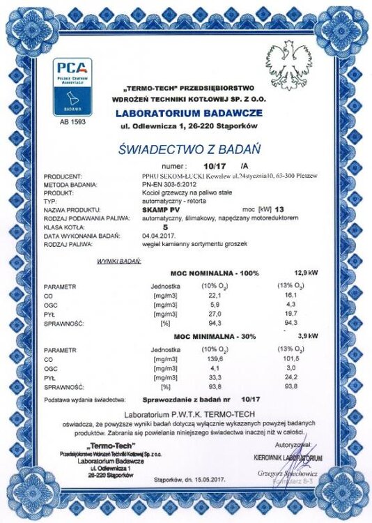

Jarecki79 10.04.2017 08:49 Zgłoś naruszenie Udostępnij Napisano 10 Kwietnia 2017 (edytowane) Informacyjnie. W zeszłym tygodniu wróciliśmy z badań nowej, mniejszej jednostki Skamp-PV, nazwa robocza Skamp-PV 12w badaniach moc nominalna 13kW (sprawdzona max.14kW), moc obniżona 30% - 3,9kW Wiemy już, że jednostka obroniła V-klasę, powinniśmy około miesiąca czasu poczekać za dokumentami oraz atestem Pod względem budowy jednostka podobna do większego brataRóżnica polega na tym,że są dwa ciągi pionowe po jednym dół-góra z auto-czyszczakami a większy brat miał dwa w dół i dwa w górę). Mniejsza komora spalania - całe 25x28cm. Wyszła nieco mniejsza szerokość wymiennika z izolacją 42-44cm, głębokość patrząc po samej izolacji 57cm, z drzwiczkami oraz czopuchem 72cm.Wysokość kotła z nóżkami ok. 116 do 120cm regulacja. Powierzchnia grzewcza 1,4m2. Waga całości jak na małą jednostkę a nie smoka przystało 345kg, blacha kotłowa 6mm, gwarancja 5lat. Spaliny jak na klasę V-ta układały się w okolicy 100 pod 108st.C, zgodnie z zapisami normy albo komin ceramiczny albo kwasowy wkład kominowy. Wstępna wycena promocyjna 7700zł brutto. Dostępne sterowniki z płynna regulacja nadmuchu oraz pid Talos/SkorpionV lub sppv2 z softem pod palnik. Z rzeczy wymaganych normą dodatkowo czujnik klapy kosza oraz kompensacja ciśnień. Edytowane 10 Kwietnia 2017 przez Jarecki79 Cytuj Odnośnik do komentarza Udostępnij na innych stronach Więcej opcji udostępniania

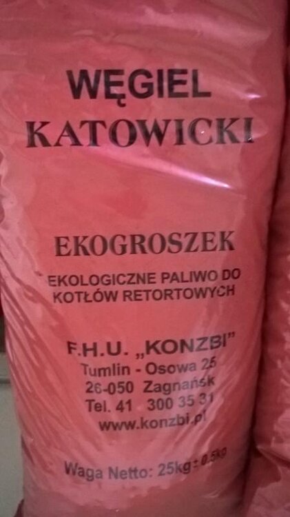

Jarecki79 17.05.2017 10:18 Zgłoś naruszenie Udostępnij Napisano 17 Maja 2017 Doszedł oficjalnie atest z laboratorium na mniejsza jednostkę Wypisany jest w dwóch wersjach, druga na potrzeby rynku niemieckiego, gdzie kominiarze życzą sobie ponoć wyników w przeliczeniu na 13%tlenu Nie wiemy, czy to będzie potrzebne, ale skoro można było, to zostało zrobione Pokazuję także węgiel, jakiego używa to laboratorium przy badaniu kotłów Cytuj Odnośnik do komentarza Udostępnij na innych stronach Więcej opcji udostępniania

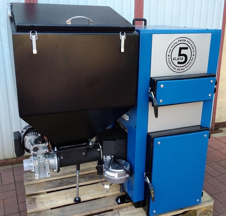

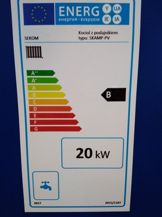

Jarecki79 09.08.2017 07:03 Zgłoś naruszenie Udostępnij Napisano 9 Sierpnia 2017 Pokazuję fotki po małych zmianach wyglądu Wersja Skamp-PV 20, model z bocznym wylotem spalin Cytuj Odnośnik do komentarza Udostępnij na innych stronach Więcej opcji udostępniania
Marcin G. 05.09.2017 10:26 Zgłoś naruszenie Udostępnij Napisano 5 Września 2017 (edytowane) Pokazuję fotki po małych zmianach wyglądu Wersja Skamp-PV 20, model z bocznym wylotem spalin Witam na forum. To nie mój przypadkiem na zdjęciu? Układ ten sam. Edytowane 5 Września 2017 przez Marcin G. Cytuj Odnośnik do komentarza Udostępnij na innych stronach Więcej opcji udostępniania
Jarecki79 05.09.2017 10:53 Zgłoś naruszenie Udostępnij Napisano 5 Września 2017 Nie wiem, trochę takich z bocznym schodzi Teraz mam na tapecie takie 2szt 13kW jeden lewy a drugi prawy Cytuj Odnośnik do komentarza Udostępnij na innych stronach Więcej opcji udostępniania
