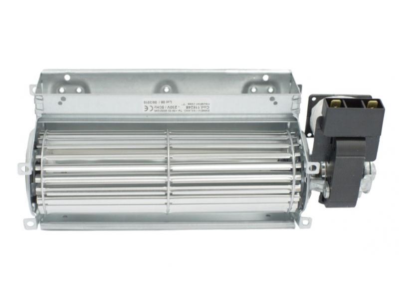

wihajster 28.09.2016 21:22 Zgłoś naruszenie Udostępnij Napisano 28 Września 2016 Wersja cicha ale droższa: przypnij rury miedziane wzdłuż gorących istniejących rur z pastą termoprzewodzącą pomiędzy, podłącz je z pompą obiegową do grzejnika/grzejników.Wersja tańsza ale mniej komfortowa: zdejmij izolacje z rur i wstaw wentylatory .. PS. Jestem (prawie) przekonany, że nie powinieneś ingerować w te instalacje w jakikolwiek sposób. To że idą w zajmowanym przez Ciebie pomieszczeniu nie ma nic do rzeczy. Cytuj Odnośnik do komentarza https://forum.murator.pl/topic/214836-wykorzystanie-ciep%C5%82a-rur/#findComment-7182300 Udostępnij na innych stronach Więcej opcji udostępniania
kenobiii 28.09.2016 21:36 Autor Zgłoś naruszenie Udostępnij Napisano 28 Września 2016 Dzięki. Chodziło mi właśnie o nieinwazyjne metody, majstrować przy tym jakkolwiek nie mam zamiaru. Izolacja nie wiem czy kiedyś była, pewnie tak, ale za moich czasów już nie. Wentylator, właśnie. Te rury są częściowo zabudowane, czy jakby w zabudowie od dołu zamontować na przykład taki wentylator jak są w łazienkach, tylko odwrotnie, żeby dmuchało do wewnątrz (w tym wypadku w dół), to ruszyłoby to ciepłe powietrze z góry? Cytuj Odnośnik do komentarza https://forum.murator.pl/topic/214836-wykorzystanie-ciep%C5%82a-rur/#findComment-7182306 Udostępnij na innych stronach Więcej opcji udostępniania
wihajster 28.09.2016 21:47 Zgłoś naruszenie Udostępnij Napisano 28 Września 2016 Jeśli wentylatory to promieniowe, zajmują mało miejsca i bywają dość szerokie. Do tego przeważnie ciche. Dla przykładu takie: Cytuj Odnośnik do komentarza https://forum.murator.pl/topic/214836-wykorzystanie-ciep%C5%82a-rur/#findComment-7182308 Udostępnij na innych stronach Więcej opcji udostępniania
