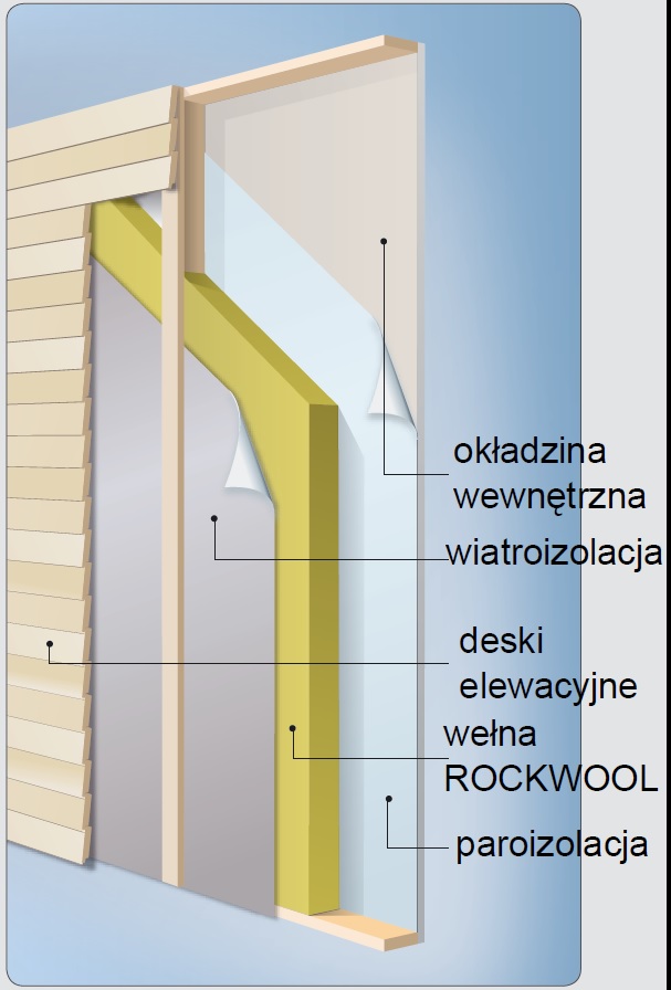

A po co na zewnątrz płyta OSB jak będą deski szalówkowe ? I jeszcze od wewnątrz kolejna płyta OSB ... To będzie duży na parę stanowisk garaż ?
Przykładowy układ warstw ściany szkieletowej na załączonym rysunku.
