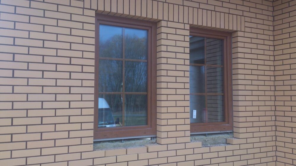

surgi22 02.04.2017 20:25 Zgłoś naruszenie Udostępnij Napisano 2 Kwietnia 2017 Wysunięte na grubość profilu w warstwę ocieplenie na kotwach JBD . Profil 9cm. Ściana 24 PTH, 22 styro grafitowy, 12 cm klinkier . Cytuj Odnośnik do komentarza https://forum.murator.pl/topic/215061-monta%C5%BC-okna-w-%C5%9Bcianie-tr%C3%B3jwarstwowej-jak-g%C5%82eboko/#findComment-7327976 Udostępnij na innych stronach Więcej opcji udostępniania
