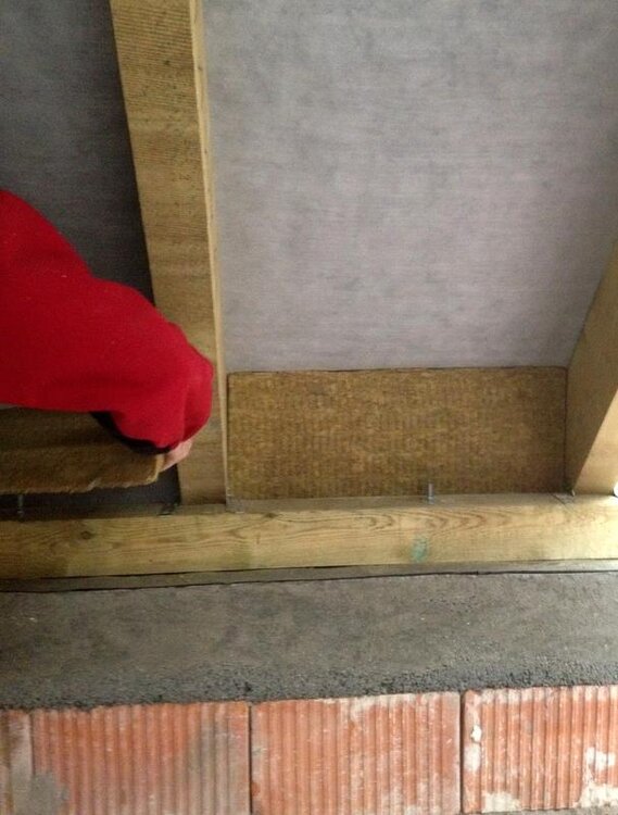

PaGo77 30.04.2018 17:38 Zgłoś naruszenie Udostępnij Napisano 30 Kwietnia 2018 (edytowane) Witam. Ja również zamierzam ocieplić poddasze, tyle, że wełnę chcę położyć zarówno na dach między legary, jak i na strop. I tu prosiłbym o kilka porad przed wykonaniem jednego i drugiego. Poniżej kilka informacji: - poddasze nieużytkowe z możliwością użytkowania, - dach dwuspadowy, - pokrycie blachodachówką i membraną, - krokwie o wysokości od 15 cm przez 15,5 cm do 16 cm, - strop Teriva z warstwą betonu, - powierzchnia stropu 116 m2 Co chcę zrobić. Ocieplenie dachu: 1. ułożyć warstwę wełny pomiędzy krokwiami, 2. ułożyć drugą warstwę przykrywającą pierwszą warstwę i krokwie, 3. położyć folię paroizolacyjną, 4. w przyszłości płyty g/k, Ocieplenie stropu i wykonanie podłogi po której będzie można chodzić: 1. na stropie ułożyć drewniane legary (10x10 cm) w odstępach co 55 cm, 2. pomiędzy legary ułożyć wełnę 3. przykręcić do legarów płytę OSB Pytania: 1. Czym pomalować krokwie, aby zabezpieczyć je przed szkodnikami, grzybem i wilgocią? 2. Jaki rodzaj wełny i o jakich parametrach zakupić do położenia na dach na pierwszą i drugą warstwę, biorąc pod uwagę wysokość krokwi? 3. Jaką zakupić folię paroizolacyjną? 5. Jak wykończyć przerwy pomiędzy murłatą, a membraną? 6. Czy legary 10x10 cm będą odpowiednie? 7. Jaki rodzaj wełny i o jakich parametrach zakupić do położenia na stropie? 8. Jakiej grubości płytę OSB zastosować, aby móc po niej chodzić i ustawiać na niej różne rzeczy? 9. Czym zabezpieczyć płytę OSB przed wilgocią i szkodnikami? Dziękuje za udzielenie odpowiedzi. Poniżej kilka zdjęć poddasza. Ocieplenie między murłatą a membraną: https://www.fotosik.pl/zdjecie/26748837f2281ffc Wysokość krokwi i odstęp pomiędzy nimi: https://images84.fotosik.pl/1057/91d964f485f5cfd7gen.jpg Pozdrawiam PaGo77 Edytowane 30 Kwietnia 2018 przez PaGo77 Cytuj Odnośnik do komentarza https://forum.murator.pl/topic/215114-ocieplenie-poddasza-ma%C5%82oquot-u%C5%BCytkowego-nieogrzewanego/#findComment-7527386 Udostępnij na innych stronach Więcej opcji udostępniania
Tomek W 04.05.2018 11:59 Zgłoś naruszenie Udostępnij Napisano 4 Maja 2018 Ad.1. Na zdjęciach widać, że drewno jest już czymś zabezpieczone. Jeżeli chcesz jeszcze dodatkowo je pomalować to sprawdź czy producent danego preparatu zabezpieczającego to rekomenduje. Ad.2. Przy wysoko paroprzepuszczalnej membranie proponuję TOPROCK SUPER 150 mm pomiędzy krokwie oraz od dołu krokwi płyty SUPERROCK 100 – 150 mm. Jeżeli to ma być pomieszczenie ogrzewane warto zastosować ocieplenie o grubości 30 cm. Ad.3. ROCKWOOL oferuje aktywną paroizolację ROCKTECT INTELLO Climate plus. Ad.5. Docinając wełnę tak aby łączyła się z termoizolacją ściany. Zdjęcia dla poglądu. Ad.6. Legary lepiej zagęścić do rozstawu 40 cm i można je zrobić 5/10cm Ad.7. Proponuję płyty ROCKMIN PLUS do ułożenia pomiędzy legary. Ad.8. Grubość OSB 18 mm gdy rozstaw legarów co 40 cm. Ad.9. Zabezpieczanie płyt OSB ?! - odsyłam do producenta, co i jak poleca ... Cytuj Odnośnik do komentarza https://forum.murator.pl/topic/215114-ocieplenie-poddasza-ma%C5%82oquot-u%C5%BCytkowego-nieogrzewanego/#findComment-7528771 Udostępnij na innych stronach Więcej opcji udostępniania
PaGo77 13.05.2018 15:09 Zgłoś naruszenie Udostępnij Napisano 13 Maja 2018 Ad.1 A co może się stać, jeśli pomaluję dowolnie zakupionym środkiem do zabezpieczania drewna konstrukcyjnego, bez konsultacji? Ad.5 Tomek W, oglądałeś zdjęcia które załączyłem? Jak przyciąć zamontowany styropian, aby docinając we wskazany przez Ciebie sposób wełna we właściwy sposób przylegała do wszystkich krawędzi i w ten sposób zniwelować mostki termiczne? Ad.7 Przy założeniu, że legar będzie miał 10cm wysokości, jakiej grubości zastosować polecone przez Ciebie płyty ROCKMIN PLUS? Czy przed ułożeniem legarów i płyt na stropie, położyć jakąś folie, czy całość montować bezpośrednio na stropie bez folii? PaGo77 Cytuj Odnośnik do komentarza https://forum.murator.pl/topic/215114-ocieplenie-poddasza-ma%C5%82oquot-u%C5%BCytkowego-nieogrzewanego/#findComment-7532821 Udostępnij na innych stronach Więcej opcji udostępniania
Tomek W 17.05.2018 11:50 Zgłoś naruszenie Udostępnij Napisano 17 Maja 2018 Ad.1. Zawsze warto czytać instrukcje producenta, a w przypadku wątpliwości skontaktować się z daną firmą. Często środki ochrony drewna to związki chemiczne, które mogą ze sobą różnie reagować. Ad.5. Krawędź ocieplenia ściany powinna być docięta na równo, w poziomie. Czasami łatwiej dojść od wewnątrz poddasza, a czasami lepiej od zewnątrz. Ad.7. Najbezpieczniej jest zastosować szczelinę powietrzną nad wełną od strony nieogrzewanego pomieszczenia, Czyli 8 cm wełny ROCKMIN PLUS pomiędzy legary 10 cm. Pod legary warto zastosować pasek filcu, gumy itp., wełna może leżeć bezpośrednio na betonie. Cytuj Odnośnik do komentarza https://forum.murator.pl/topic/215114-ocieplenie-poddasza-ma%C5%82oquot-u%C5%BCytkowego-nieogrzewanego/#findComment-7534688 Udostępnij na innych stronach Więcej opcji udostępniania
