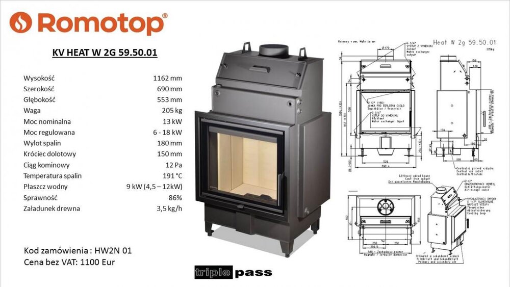

Ja też się ze stwierdzeniem nie zgadzam ze to najgorsze co można kupić.
Sa pewnie kominki z PW i kominki z PW. Pewnie są spełniające wyśrubowane normy i badziewne.
Zamiast rzucać proste "bredzisz" mógłbyś odczarować i wytłumaczyć coś o klasach tych kominków, z czego wynika że jeden będzie bardziej czysty od innego.
Jak zawsze diabeł tkwi w szczegółach .
Jeśli w powszechnie spotykanych na polskim rynku kominkach z PW mamy ;
- pobór powietrza do spalania chociażby częściowy z pomieszczenia
- płaszcz wodny intensywnie chłodzony od dołu
- uproszczoną komorę spalania z poziomymi płomieniówkami
- sterowania tempa spalania za pomocą szybra
To w takich paleniskach , podobnie jak w podobnie prostych konstrukcyjnie powietrznych , trudno mówić o czysty spalaniu drewna a i widok ognia jest mizerny .
Jeżeli natomiast producent przyłoży się do OPRACOWANIA komory spalania , zamiast bezmyślnie kopiować inne marki , to wkład wodny spełnia najnowsze niemieckie normy czystości spalin które są obecnie bardzo wyśrubowane .
Przykład takiego własnego opracowania firmy Romotop zamieszczam poniżej.

Pewnie twoje piece, które budujesz wyglądają jak na zdjęciu co wkleiłeś: komora spalania wielka jak beczka i zimna, wymiennik mały. Robisz sobie anty reklamę,
To wkład piecowy z blokiem wodny , grzeje piec + wymiennik wodny a gdy mamy nagrzane tyle wody co potrzebujemy PRZEŁĄCZAMY na tryb piec + kanały akumulacyjne .
Tylko że na tym trzeba się znać i mieć pojęcie a nie tylko popatrzeć na obrazek i pisać bzdurne opinie
http://forum.muratordom.pl/attachment.php?attachmentid=379773&d=1461698152
Ile kosztuje wkład i ile średniej jakości obudowa z instalacją?
