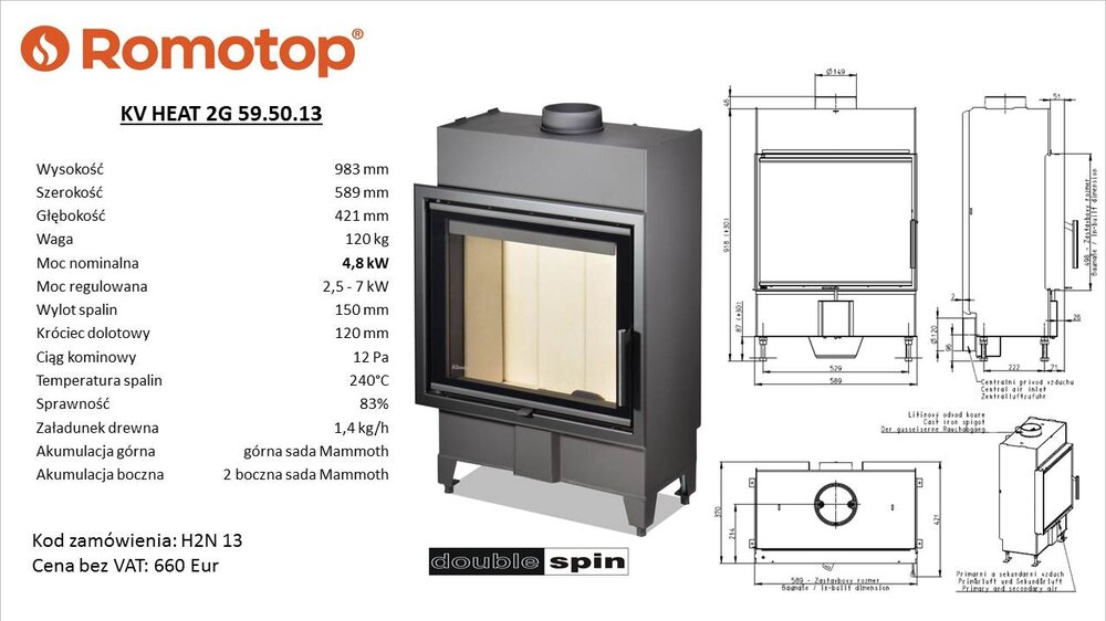

Adam626, nie można było od razu kupić paleniska tej szerokości, jaką wyznaczają cegły ?
Na pewno więcej być nie zapłacił, potrafiłbyś je rozgrzać i i wypalić okładzinę za każdym paleniem i przy okazji mniej przegrzewałby salom...
Gdybym wiedział...
Myślę że taki jak na obrazku o połowę węższy i o połowę tańszy byłby lepszy w użyciu
