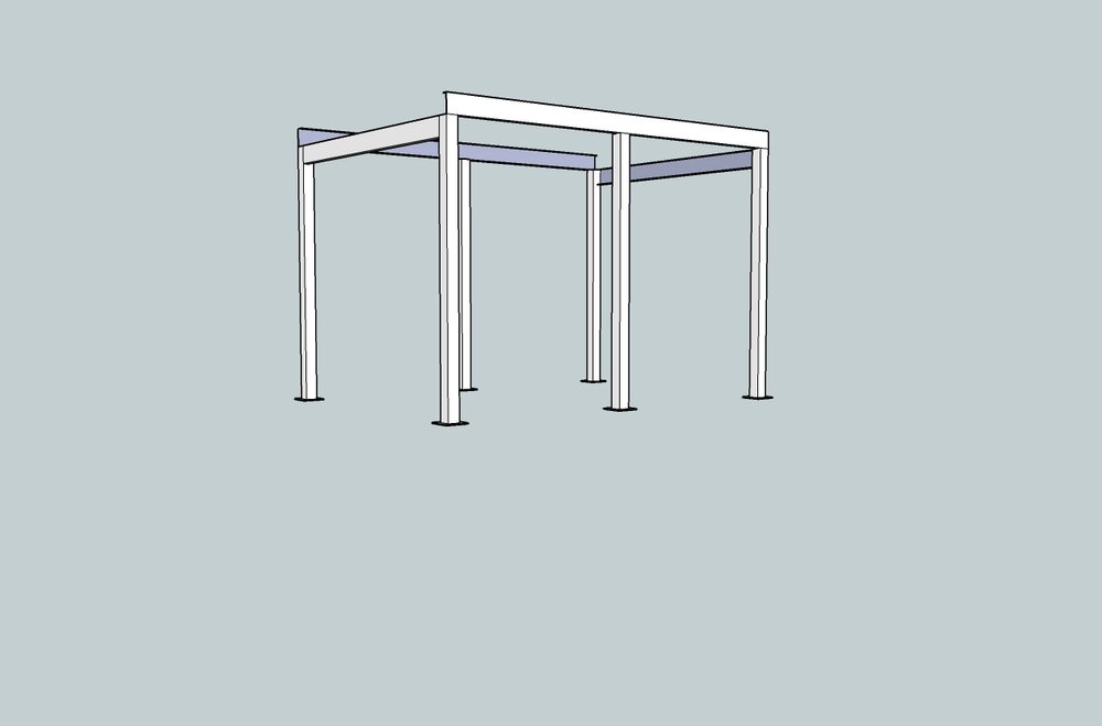

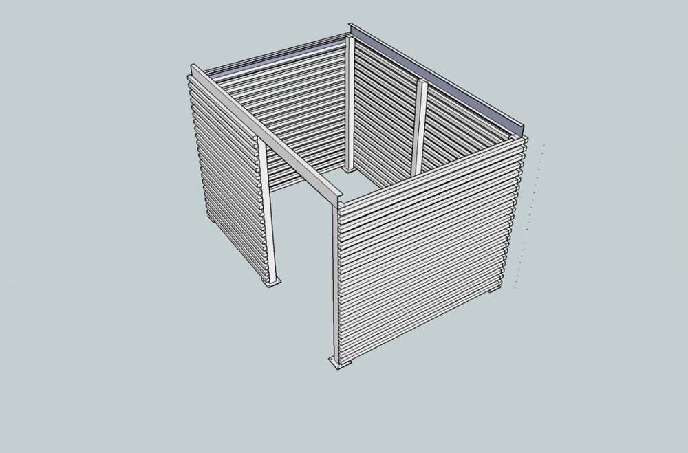

dzabij 12.10.2016 19:26 Zgłoś naruszenie Udostępnij Napisano 12 Października 2016 (edytowane) Mój projekt : wymiary: szerokość 250cm długość 350cm wysokość słupów 230cm + ceownik 16cm Słupy 100x100mm ścianka 3mm; od góry spięte ceownikiem 50(lub 60)x160mm ścianka 5mm. W środek ceownika są wsunięte deski 32x160mm (tzw. czołowe) na sztorc tworzące konstrukcję dachu. Łącznie jakieś 10 sztuk. Na to jest położone deskowanie. Izolacja to folia do oczek wodnych pcv 2mm (zgrzana w jednej płachcie). Izolacja jest z trzech stron wywinięta do góry i schowana pod obróbkę blacharską, z czwartej strony jest wywinięta w dół i trafia do rynny. Celowy brak spadku - rosną na tym rośliny; testy wykazały że przy ok 5mm woda zaczyna ona spływać pomimo braku spadku. Podstawa słupów wylana z betonu, wykop na metr. Słupy mocowane na szpilki fi 12mm wklejone w beton na kotwę chemiczną. Jako wykończenie na początku miał być ażur z kantówek, ale ostatecznie dałem deskę elewacyjną. Można też zastosować płyty włókno cementowe (np. cetris) i otynkować standardowym tynkiem cienkowarstwowym. Edytowane 12 Października 2016 przez dzabij Cytuj Odnośnik do komentarza https://forum.murator.pl/topic/215586-altana-nowoczesna-jak-to-jest-zrobione/#findComment-7192406 Udostępnij na innych stronach Więcej opcji udostępniania
jm.yarec 13.10.2016 19:58 Zgłoś naruszenie Udostępnij Napisano 13 Października 2016 (edytowane) dzabij Twój projekt ładnie wygląda, (jako wiata na taczki itp.) to z pierwszego postu (temat) jest większe i należałoby zrobić projekt większego obiektu (uwzględniając obciążenia i wymiary) i to ze spadkiem niewidocznym rzędu 3% Edytowane 13 Października 2016 przez jm.yarec Cytuj Odnośnik do komentarza https://forum.murator.pl/topic/215586-altana-nowoczesna-jak-to-jest-zrobione/#findComment-7193307 Udostępnij na innych stronach Więcej opcji udostępniania
