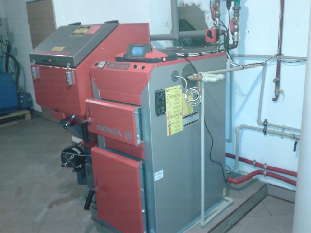

Dodaje zdjęcia szuflady z popiołem po dobie palenia oraz foto instalacji
