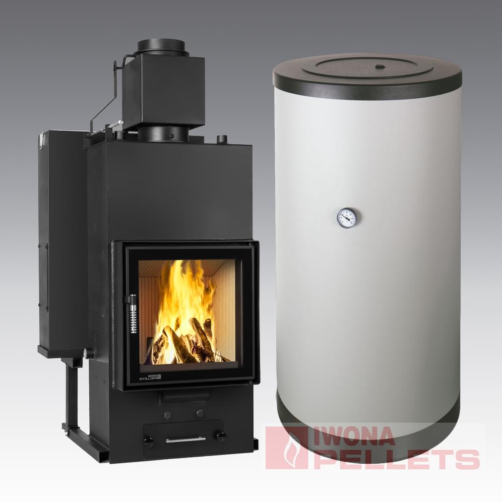

niktspecjalny 13.12.2017 13:34 Zgłoś naruszenie Udostępnij Napisano 13 Grudnia 2017 (edytowane) Witam. Kominek z płaszczem wodnym posiada w standardzie funkcję sterowania BUFOREM CIEPŁA Gdy napalisz drewnem w kominku wieczorem - rano zobaczysz pellet palący się w kominku, a w domu będzie stała temperatura. Kominki posiadają rewelacyjną funkcję automatycznego przełączenia na pellet po wypaleniu drewna.Polecany do domów z rekuperacją ,Powierzchnia ogrzewanego pomieszczenia: do 170 m2 Zalety: Zamknięta komora spalania Automatyczne - podwójne czyszczenie paleniska Automatyczne rozpalanie PELLETU i DREWNA Automatyczna przepustnica dolotu powietrza do spalania Automatyczna modulacja mocy Fuzzy Logic 3 generacji Aktywny system czystej szyby Termostat pokojowy Programator tygodniowy Zbiornik pelletu wystarczający na 2 dni - 30 kg Otwieranie drzwiczek 1 raz w miesiącu Znikoma ilość popiołu Cicha praca Wężownica schładzająca Cudowny.Mojej Pani bardzo przypadł do gustu.O sobie już nie wspomnę.Ciekawe co mu zarzucą oponenci palenia w KZPŁW. http://www.iwonapellets.pl/o-firmie-5.html Edytowane 13 Grudnia 2017 przez niktspecjalny Cytuj Odnośnik do komentarza https://forum.murator.pl/topic/215699-r%C3%B3bcie-kominki-w-domu/page/26/#findComment-7450667 Udostępnij na innych stronach Więcej opcji udostępniania
Gość mtdeusz 13.12.2017 15:48 Zgłoś naruszenie Udostępnij Napisano 13 Grudnia 2017 A jakie ma wady?Już wiem zadymianie okolicy. Cytuj Odnośnik do komentarza https://forum.murator.pl/topic/215699-r%C3%B3bcie-kominki-w-domu/page/26/#findComment-7450733 Udostępnij na innych stronach Więcej opcji udostępniania
muchenz 13.12.2017 17:27 Zgłoś naruszenie Udostępnij Napisano 13 Grudnia 2017 Witam. Ciekawe co mu zarzucą oponenci palenia w KZPŁW. Że mało osób taki ma. Paląc w nim pelletem jest na pewno wielokrotnie bardziej czysty niż zwykły kominek bez bufora. Ale do czystości gazu czy samochodów to mu dużo brakuje, bo nie ma żadnych urządzeń uzdatniających spaliny. Automatyczne sterowanie powietrzem przy paleniu drewnem to prosta droga do zadymiania okolicy. Znajomy coś takiego ma (nie wiem dokładnie jaki sterownik) i ładnie potrafi przywalić dymem z komina jak przymknie dolot. Cytuj Odnośnik do komentarza https://forum.murator.pl/topic/215699-r%C3%B3bcie-kominki-w-domu/page/26/#findComment-7450793 Udostępnij na innych stronach Więcej opcji udostępniania
niktspecjalny 13.12.2017 17:37 Zgłoś naruszenie Udostępnij Napisano 13 Grudnia 2017 Że mało osób taki ma. Paląc w nim pelletem jest na pewno wielokrotnie bardziej czysty niż zwykły kominek bez bufora. Ale do czystości gazu czy samochodów to mu dużo brakuje, bo nie ma żadnych urządzeń uzdatniających spaliny. Automatyczne sterowanie powietrzem przy paleniu drewnem to prosta droga do zadymiania okolicy. Znajomy coś takiego ma (nie wiem dokładnie jaki sterownik) i ładnie potrafi przywalić dymem z komina jak przymknie dolot. Ok wszystkiego najlepszego w Nowym Roku. Cytuj Odnośnik do komentarza https://forum.murator.pl/topic/215699-r%C3%B3bcie-kominki-w-domu/page/26/#findComment-7450804 Udostępnij na innych stronach Więcej opcji udostępniania
niktspecjalny 13.12.2017 17:39 Zgłoś naruszenie Udostępnij Napisano 13 Grudnia 2017 A jakie ma wady? Już wiem zadymianie okolicy. Ok wszystkiego najlepszego w Nowym Roku z dopiskiem, 2006 - 2016 Cytuj Odnośnik do komentarza https://forum.murator.pl/topic/215699-r%C3%B3bcie-kominki-w-domu/page/26/#findComment-7450807 Udostępnij na innych stronach Więcej opcji udostępniania
Gość mtdeusz 13.12.2017 17:53 Zgłoś naruszenie Udostępnij Napisano 13 Grudnia 2017 Dmuchawa i drewno=parówuz jak dmuchawa stanie.To jakie ma wady? Cytuj Odnośnik do komentarza https://forum.murator.pl/topic/215699-r%C3%B3bcie-kominki-w-domu/page/26/#findComment-7450820 Udostępnij na innych stronach Więcej opcji udostępniania
niktspecjalny 13.12.2017 18:20 Zgłoś naruszenie Udostępnij Napisano 13 Grudnia 2017 Dmuchawa i drewno=parówuz jak dmuchawa stanie. To jakie ma wady? Najpierw.Tak piszemy parowóz.Potem.Nie napisali o wadach. Cytuj Odnośnik do komentarza https://forum.murator.pl/topic/215699-r%C3%B3bcie-kominki-w-domu/page/26/#findComment-7450846 Udostępnij na innych stronach Więcej opcji udostępniania
Gość mtdeusz 13.12.2017 18:29 Zgłoś naruszenie Udostępnij Napisano 13 Grudnia 2017 (edytowane) A co to za róznica czy u czy ó. Jakiś baran,osioł wymyślił dwa u,ó,dwa h,ch,dwa rz,ż totalny bezsens. Jak ty nie chcesz napisać o wadach to ja napiszę: Może być parowóz na pół okolicy, Najprawdopodobniej płomienie atakują wymiennik=smoła i lub sadza. Górny kopcióch=zadyma na pół lub cała okolicę po dołożeniu. Najpierw powinna być komora załadowcza,potem palnik,1metrowy szamotowy kanał dopalania a dopiero na końcu płaszcz wodny a nie drewno chcą utylizować w blaszanym kotle:bash::( NO ładuj sosne do tego cuda zobaczymy co będzie? Edytowane 13 Grudnia 2017 przez mtdeusz Cytuj Odnośnik do komentarza https://forum.murator.pl/topic/215699-r%C3%B3bcie-kominki-w-domu/page/26/#findComment-7450854 Udostępnij na innych stronach Więcej opcji udostępniania
