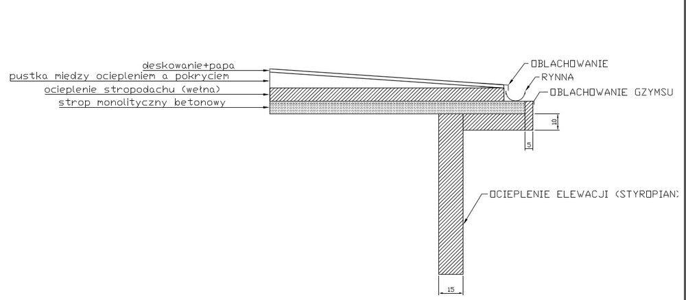

5. Na rysunku poniżej widać jak to będzie wyglądać. Martwi troche mostek cieplny pod rynną ale będzie on dość mały i chyba nie dało się tego inaczej wykombinować projektantowi. Taka już wada stropodachów. Oczywiście styropian o grubości 10cm od spodu stropu na wypuszczonej części zamierzam kołkować.GZYMS.jpg
