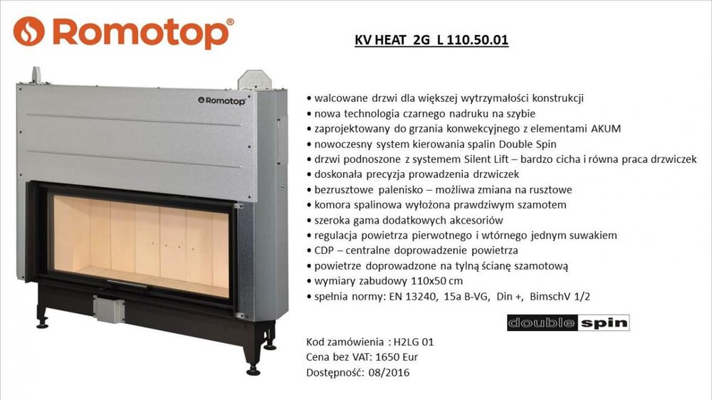

Zdun Darek B 20.10.2016 12:20 Zgłoś naruszenie Udostępnij Napisano 20 Października 2016 OK ! Zapraszam mamy wkłady z szybami do 110 cm szerokości ..... brać kupować nie żałować ... Cytuj Odnośnik do komentarza Udostępnij na innych stronach Więcej opcji udostępniania
dbx 20.10.2016 13:36 Autor Zgłoś naruszenie Udostępnij Napisano 20 Października 2016 Aleś się rozgrzał z takimi szybkami są tańsze od tych, którymi handlujesz Cytuj Odnośnik do komentarza Udostępnij na innych stronach Więcej opcji udostępniania
