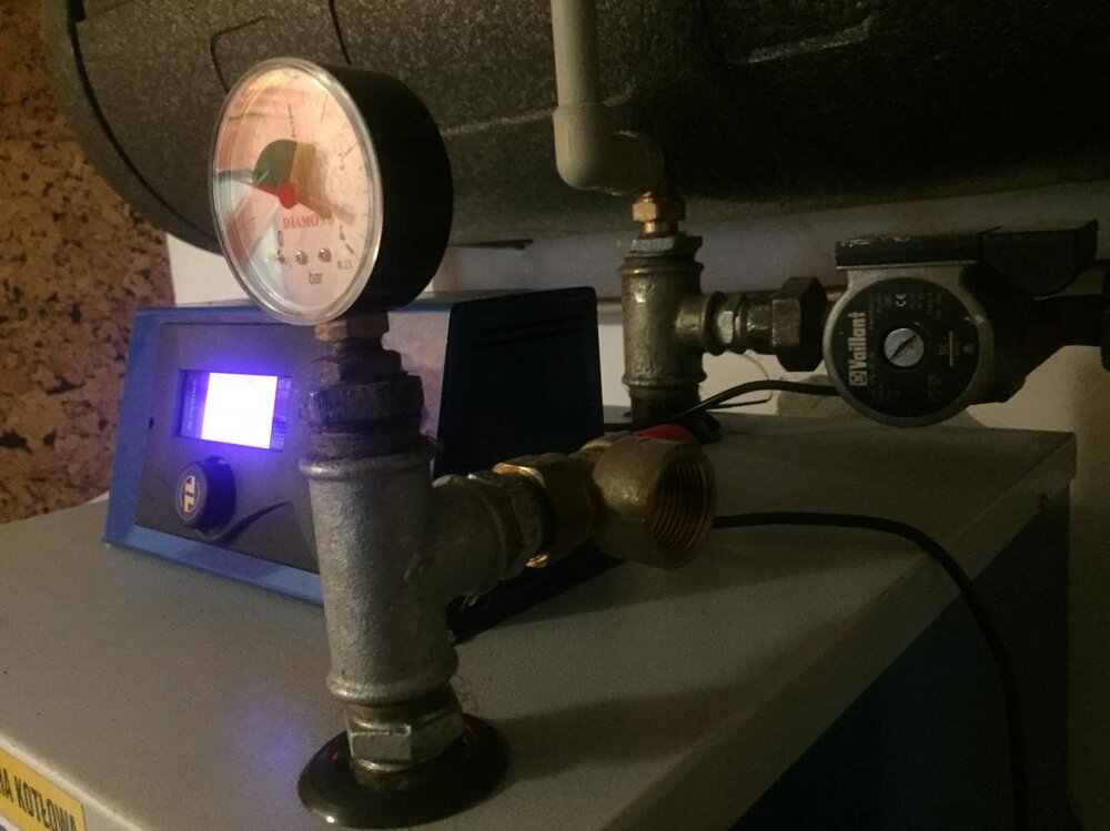

Witam serdecznie, z góry mówię że nie wiedziałem gdzie ulokować temat więc piszę tutaj, w razie problemów proszę przenieść.
Wracając jednak do mojego problemu.. W zeszłym roku zakupiłem piec: http://xn--kocioceno...p-duo-25kw.html
Przyjechał "hydraulik", piszę w cudzysłowie ponieważ po tej fuszerce nie jest godzien tego tytułu. Podłączył piec bez zaworu mieszającego, bez zaworu umożliwiającego pracę grawitacyjną, i na dodatek przerobił mi układ na zamknięty. Ale... po roku użytkowania stwierdzam że nie wyrobię na węgiel, piec pożarł mi prawie 4,5t, wnioskuję że woda która wraca jest za zimna. Przeglądając wuja google dużo się naczytałem, i postanowiłem sam zamontować taki zawór, ponieważ nikogo nie mogę się doprosić aby mi zamontował. A zima tuż tuż.
Mam w planie zakup zaworu czterodrożnego Afriso, siłownika zaworu, regulatora pokojowego TECH oraz sterownika do tegoż zaworu. Z elektroniką nie będzie problemu, potrzebuję tylko porad jak sb poradzić z montażem zaworu. I od razu mówię że chciałbym wyprowadzić same króćce do podpięcia w przyszłości C.W.U.

.. Ale... po roku użytkowania stwierdzam że nie wyrobię na węgiel, piec pożarł mi prawie 4,5t, wnioskuję że woda która wraca jest za zimna.
Zimny powrót nie jest przyczyną nadmiernego zuzycia opału. Najpierw ociepl dom, bo to jest podstawowym warunkiem mniejszego zuzycia opału, zawór 4-drozny poprawia pracę kotła, ale to nie jest tak ze po jego zainstalowaniu nagle i stosunkowo duzo spadnie zuzycie wegla. Twoje wnioski nie są prawdziwe.

Nie halo adres wiec ciezko stwierdzic parametry kotła a to ważne, o czym wspomne niżej
Zamiast obrażać zapytaj dlaczego to zrobił, mieszacz nie zawsze jest konieczny
A może Twój kocioł musi pracować na zamkniętym, przeczytaj w instrukcji
Wnioski dobre, teraz poszukaj przyczyny
