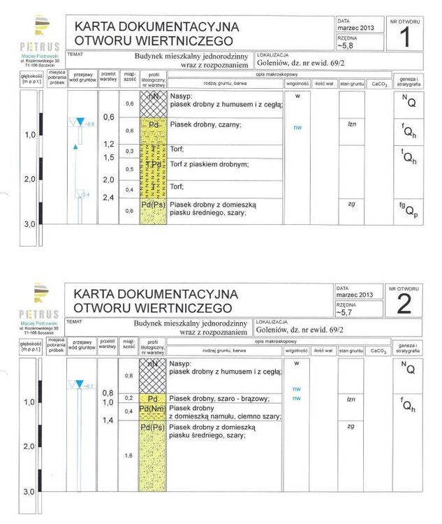

_arek_ 19.10.2016 06:53 Zgłoś naruszenie Udostępnij Napisano 19 Października 2016 Witam, Panowie mam pytane. Z powodu złych warunków ziemnych muszę posadowić domek na fundamencie pośrednim. Będą to studnie kopane na 3m do lepszego gruntu i na to płyta 40cm. Konstruktor zaprojektował mi taką płytę, jednak nie dal tam żadnego ocieplenia od spodu. Na płycie jest posadzka 8cm pod nią folia, styropian 20cm i znów folia. Izolacje poziome wpisane mam tylko coś w stylu dysperbitu. Jak czytam forum to widzę, że zazwyczaj płyty fundamentowe są ładnie "opatulone" np xps-em a u mnie nic. Poniżej przekrój jak to miałoby wyglądać.... Cytuj Odnośnik do komentarza https://forum.murator.pl/topic/216039-p%C5%82yta-fundamentowa-na-studniach-ocieplenie/ Udostępnij na innych stronach Więcej opcji udostępniania

_arek_ 19.10.2016 09:09 Autor Zgłoś naruszenie Udostępnij Napisano 19 Października 2016 Tak geologia była robiona... Teren to łąka na której marzeniem od dzieciństwa było mieć dom. Taką wizję miała moja kochana żonka Konsultowałem to z kilkoma osobami i niestety torfy dyskwalifikują inne posadowienia. Poniżej opisy otworów, jeśli potrzeba coś więcej to wrzucę. Cytuj Odnośnik do komentarza https://forum.murator.pl/topic/216039-p%C5%82yta-fundamentowa-na-studniach-ocieplenie/#findComment-7197637 Udostępnij na innych stronach Więcej opcji udostępniania

_arek_ 20.10.2016 07:38 Autor Zgłoś naruszenie Udostępnij Napisano 20 Października 2016 Mógłbyś Mnie coś więcej oświecić ?? Czytałem już ta opinie kilkukrotnie.... Odnośnie wspomnianego przez ciebie punktu 3.7 rozumiem, że trzeba zebrać warstwę wierzchnią i usypać nasyp budowlany min 1,5m. Czyli nie trzeba robić całkowitej wymiany gruntu ?? Takie mniej więcej tez pytanie zadałem konstruktorowi płyt z jakiejś strony poleconej na tym forum i usłyszałem, że na torfach nie można stawiać budynków bez uprzedniej wymiany gruntów lub posadowienia na palach/studniach Tak brzmiały dokładnie jego słowa "Na tego typu gruntach nie wolno posadawiać budynków. NIe da sę tego ani wyliczyć ani przewidzieć. Groźny jest zwłaszcza niekontrolowany przechył. Płyta też nie pomoże. Owszem po uprzedniej wymianie gruntów, w pana przypadki na głębokości od 1,4 do 2,4m. To i tak wyjdzie raczej taniej niż zaprojektowae studnie. Chyba że pan sam będzei je wykonywał. W wymianie podbudowy najdroższy jest transport. Pytanie jak daleko położona jest najbliższa piaskowania...." Cytuj Odnośnik do komentarza https://forum.murator.pl/topic/216039-p%C5%82yta-fundamentowa-na-studniach-ocieplenie/#findComment-7198466 Udostępnij na innych stronach Więcej opcji udostępniania

hajnel 20.10.2016 08:20 Zgłoś naruszenie Udostępnij Napisano 20 Października 2016 Najbezpieczniej jest wymienić grunt na piasek czy kamień od 1,4 do 2,4m. Przelicz koszt transportu i wykonania. Potem normalna płyta z izolacją i max 25cm betonu. Odnośnie punktu 3.7 pracowałem kiedyś przy budowie hali - tam był problem z nośnością gruntu i żeby nie kopać niewiadomo jak głęboko projektant zalecił wykonanie podbudowy: - kamień tłuczeń - geosiatka - kamień kliniec - geosiatka I na tym był posadowiony już fundament Kamień był zawinięty w tą geosiatkę jak czekolada w sreberko Cytuj Odnośnik do komentarza https://forum.murator.pl/topic/216039-p%C5%82yta-fundamentowa-na-studniach-ocieplenie/#findComment-7198489 Udostępnij na innych stronach Więcej opcji udostępniania

_arek_ 25.10.2016 17:03 Autor Zgłoś naruszenie Udostępnij Napisano 25 Października 2016 Niestety wody tez wysoko.... Dałem ofertę na wymianę gruntu, odezwała się jedna firma... zobaczę jakie to w ogóle bada koszta za taką operację. Cytuj Odnośnik do komentarza https://forum.murator.pl/topic/216039-p%C5%82yta-fundamentowa-na-studniach-ocieplenie/#findComment-7203164 Udostępnij na innych stronach Więcej opcji udostępniania
jacentyy 26.10.2016 12:13 Zgłoś naruszenie Udostępnij Napisano 26 Października 2016 ^^ Ogólnie temat dość ciężki, musisz się udać do kilku firm, które zaproponują Ci konkretne rozwiązanie za konkretne pieniądze, do wyboru wg mnie masz: materac geotechniczny w siatkach i geowłókninie -> nawet nasypy pod kolej da się zrobić na bagnie lub drugie rozwiązanie wymiana gruntu -> dom umiejscowić w tym miejscu w którym wymiany jest jak najmniej -> nie zalączyleś rozplanowania tych odwiertów , może da się tak umiejscowić dom , żeby był w tym miejscu w którym jest 1,4 m jak dobrze kojarze. Wodą sie zanadto nie przejmuj -> wybierzesz torf , nasypiesz piasku do wody i dopiero na zasypanym dole wynajmiesz walec drogowy okołkowany -> on to powinien dość dobrze zagęscić -> następnie te hałdy torfu można by ułożyć na tym zasypanym miejscu celem samozageszczenia jeszcze gruntu. Po jakimś czasie - pół roku, rok zrobić badania kontrolne i budować płytę - jak masz czas na takie zabawy Cytuj Odnośnik do komentarza https://forum.murator.pl/topic/216039-p%C5%82yta-fundamentowa-na-studniach-ocieplenie/#findComment-7203975 Udostępnij na innych stronach Więcej opcji udostępniania
_arek_ 26.10.2016 16:59 Autor Zgłoś naruszenie Udostępnij Napisano 26 Października 2016 Czasu mam, więc tym się nie przejmuje... ogólnie myślę coraz bardziej nad tą wymianą gruntu. Wcześniej jakoś mnie to nie przekonywało, ale z drugiej strony zlecam robotę i ma być zrobiona. tylko ciekawe ile $$ sobie zaśpiewają. Dziś był drugi wykonawca obejrzeć działkę i mówił, że nie ma problemu 2-3 dni i robota zrobiona... Jutro pojutrze ma podesłać wycenę... Odnośnie tych badań, było to robione co prawda 2 lata temu, ale pewnie nie za wiele się zmieniło. Ogólnie to ja jakoś jestem sceptycznie do nich nastawiony tzn może i coś tam nam mówią ale wg mnie zbyt są dokładne.... Wpadło dwóch panów robili odwierty ręcznie, jako, że wody były już prawie przy powierzchni to wyciągali tylko lejąca się papkę i tak to właśnie stwierdzili.... Także tu rzeczywista ilość gleby jaka trzeba wybrać okazać się może podczas samego już kopania... Tak samo powiedział mi dziś przedstawiciel z firmy który był oglądać działkę. Poniżej załącznik jak były rozmieszczone punkty Gdyby wybierać całość wg rozmiaru domu plus 1m więcej po obrysie to wychodzi coś kolo tego 21m x 14m x 2,5m = 770m3 więc troszkę by tego było... Na zrobienie tak grubej płyty na studniach też potrzebowałbym około 7ton stali i 220m3 betonu także tanio tez nie będzie no i minus to brak pełnego ocieplenia... Cytuj Odnośnik do komentarza https://forum.murator.pl/topic/216039-p%C5%82yta-fundamentowa-na-studniach-ocieplenie/#findComment-7204288 Udostępnij na innych stronach Więcej opcji udostępniania
_arek_ 02.11.2016 16:44 Autor Zgłoś naruszenie Udostępnij Napisano 2 Listopada 2016 (edytowane) Dostałem dziś ofertę na wymianę gruntu.... Cena 22000zł za wymianę na głębokość 1m po obwodzie płyty plus 1m dodatkowo Czyli około 300m3. Jest to taki jakby to powiedzieć starter. Później rozliczane by to było na zasadzie wykonanej dodatkowej pracy, czyli może być 2x tyle lub 1,5x a może i być 3x jeśli badania nie były zbyt precyzyjne.... Także nie wygląda to zbyt kolorowo.... Więc w najlepszym przypadku te 300m3 to nawet nie połowa.... Bo na badaniach wyszło, że torf mam w zależności od otworu na głębokości 1,4 - 2.5m. Zastanawia mnie właśnie jak bardzo można zaufać tym badanią, bo patrząc np na odwiert nr 2 nie uwidoczniono w nim wcale torfu. Więc gdyby było tak pięknie to można by przesunąć domek do dołu działki i tam próbować. Ale z drugiej strony może to było tylko punktowe miejsce... Staram się tez znależć jakieś firmy w pobliżu z którymi mógłbym coś porozmawiać odnośnie tych geosiatek/geometeracy ale jakoś ciężko mi coś takiego znależć. O ogólnie to mała załamka, sam nie wiem co robić i w jakim kierunku iść. Czy szukać rozwiązań eliminujących posadowienie pośrednie i mostki od fundamentów, czy robić tak jak było i izolować tylko miedzy ścianami.... Edytowane 2 Listopada 2016 przez _arek_ Cytuj Odnośnik do komentarza https://forum.murator.pl/topic/216039-p%C5%82yta-fundamentowa-na-studniach-ocieplenie/#findComment-7214476 Udostępnij na innych stronach Więcej opcji udostępniania
