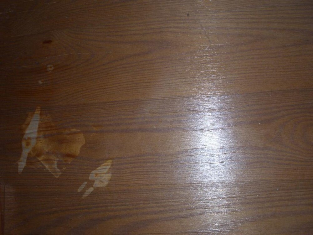

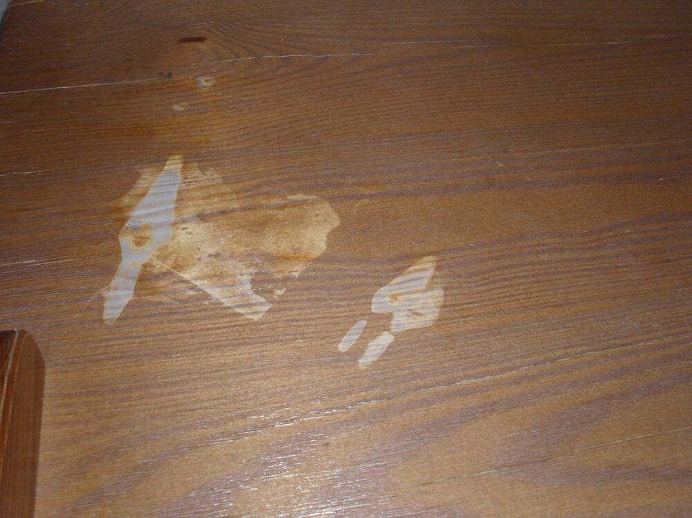

pieknyromek 04.06.2013 19:58 Zgłoś naruszenie Udostępnij Napisano 4 Czerwca 2013 (edytowane) Mam problem z komodą. Generalnie jest w dobrym stanie tylko na górze jest "plama". Wygląda to jak odparzenie - jakby ktoś postawił na tym coś gorącego. Nie wiem jak ta plama powstała. Chciałbym to pomalować lakierem ale zastanawiam się czy tej plamy można się pozbyć. Czy ktoś ma jakiś pomysł jak się jej pozbyć. Myślałem o zeszlifowaniu całej górnej powierzchni razem z plamą i potem czymś pomalować już jednolitą powierzchnię. Nigdy tego jednak nie robiłem i nie wiem czy to będzie dobrze a nie chciałbym zepsuć stanu obecnego. Ostatecznie jeśli plama zostanie to świat się nie zawali, chciałbym się jednak jej pozbyć. Jest jakiś "miejscowy" sposób pozbywanie się takich plam czy szlifować całą powierzchnię? Komoda jest sosnowa. Proszę o radę jeśli się ktoś na tym zna:) Edytowane 4 Czerwca 2013 przez pieknyromek Cytuj Odnośnik do komentarza Udostępnij na innych stronach Więcej opcji udostępniania
LidkaDiD 06.06.2013 19:24 Zgłoś naruszenie Udostępnij Napisano 6 Czerwca 2013 Ja bym to zeszlifowała całe, będzie czyściutko i gładko. Nie wiem czy masz szlifierkę oscylacyjną?-to możesz nią zeszlifować, jeśli nie to papier w rękę, najpierw jakiś grubszy bardziej agresywny, później delikatniejszy i lakier (bo z tego co widać to wcześniej była lakier prawda? Cytuj Odnośnik do komentarza Udostępnij na innych stronach Więcej opcji udostępniania
pieknyromek 06.06.2013 20:42 Zgłoś naruszenie Udostępnij Napisano 6 Czerwca 2013 Szlifierki oscylacyjnej nie mam, mam ewentualnie kątową z tarczą ścierną do drewna - nie wiem czy dam radę równo tym zrobić. Tak, chyba była lakierowana, tak na moje oko laika, bo na pewno to nie wiem. Dostałem ten mebelek niedawno więc nie znam jego historii. Cytuj Odnośnik do komentarza Udostępnij na innych stronach Więcej opcji udostępniania
LidkaDiD 06.06.2013 21:39 Zgłoś naruszenie Udostępnij Napisano 6 Czerwca 2013 No to bez szlifierki tez dasz radę ręcznie, a jesli zedrzesz to do golego drewna to wtedy jakikolwiek lakier na to nakladasz i bedzie super. Cytuj Odnośnik do komentarza Udostępnij na innych stronach Więcej opcji udostępniania
pieknyromek 07.06.2013 07:46 Zgłoś naruszenie Udostępnij Napisano 7 Czerwca 2013 Super:) Cytuj Odnośnik do komentarza Udostępnij na innych stronach Więcej opcji udostępniania
dzabij 10.06.2013 08:10 Zgłoś naruszenie Udostępnij Napisano 10 Czerwca 2013 Szlifierka oscylacyjna majątku nie kosztuje (marketowa Pegasus czy inny Topex pewnie ze 30-50 PLN) a znacznie ułatwi pracę. Polecam zakup, przyda się w przyszłości. Ręcznie można się "zajechać" - lakier meblowy jest jednak dość twardy. Kątówki z tarczą do drewna nie polecam - zero kontroli, łatwo zniszczyć materiał (z dużym prawdopodobieństwem stawiam że mebel jest z płyty meblowej fornirowanej, kątówką łatwo przeszlifować fornir). Aby ułatwić sobie pracę, lakier można usunąć chemicznie - są specjalne środki do usowania starych powłok. Osobiście nigdy nie stosowałem ale wiem że są i działają. Po szlifowaniu i odpyleniu warto całość odtłuścić, niektóre forniry (głównie egzotyczne) mają w sobie substancje które mogą odbarwiać lakier (tak naprawdę to należało by przed lakierem położyć izolant który zapobiega min. odbarwieniom, ale nie łatwo taką chemię kupić i nie łatwo w domowych warunkach to nakładać) Cytuj Odnośnik do komentarza Udostępnij na innych stronach Więcej opcji udostępniania
pieknyromek 10.06.2013 11:41 Zgłoś naruszenie Udostępnij Napisano 10 Czerwca 2013 Nie, mebelek nie jest z płyty fornirowej ale z desek sosnowych klejonych ze sobą krawędziami. Płyta na której jest plama składa się z 5 desek. Z tym izolantem to chyba wyższa szkoła jazdy jak na takiego laika jak ja, ale dzięki za podpowiedz. Cytuj Odnośnik do komentarza Udostępnij na innych stronach Więcej opcji udostępniania
dzabij 10.06.2013 11:58 Zgłoś naruszenie Udostępnij Napisano 10 Czerwca 2013 Zamiast lakierowania możesz alternatywnie pomyśleć o woskowaniu / olejowaniu, rozwiązanie napewno mniej trwałe ale łatwo naprawiać ewentualne uszkodzenia (niestety wykończenie mat / półmat, jest to jakieś ograniczenie). Cytuj Odnośnik do komentarza Udostępnij na innych stronach Więcej opcji udostępniania
pieknyromek 10.06.2013 15:49 Zgłoś naruszenie Udostępnij Napisano 10 Czerwca 2013 Wcale się nie upieram że musi być polakierowane. Może być coś innego. Chodzi mi tylko o to aby pozbyć się tej plamy. A czy potem będzie to polakierowane na mat czy półmat to już bez różnicy. Cytuj Odnośnik do komentarza Udostępnij na innych stronach Więcej opcji udostępniania
LidkaDiD 11.06.2013 20:29 Zgłoś naruszenie Udostępnij Napisano 11 Czerwca 2013 No ja uwielbiam wykończenie woskiem, ale jeśli chcesz tylko blat komody odnowić to ten wosk z lakierowana reszta trochę sie nie zgra - chyba ze cos mi umknęło i chcesz całość odnowić. Co do szlifierki marketówki to ja jestem przeciwna, to z reguły straszny badziew i szkoda nawet tych paru złoty. Zwykła komoda nie ma zbyt dużego blatu więc agresywny papier da rade uważam i muskuły popracują Cytuj Odnośnik do komentarza Udostępnij na innych stronach Więcej opcji udostępniania
dzabij 12.06.2013 07:55 Zgłoś naruszenie Udostępnij Napisano 12 Czerwca 2013 Co do szlifierki marketówki to ja jestem przeciwna, to z reguły straszny badziew i szkoda nawet tych paru złoty. Reguły oczywiście nie ma, ale taką podłą marketówką z najniższej półki zrobiłem mnóstwo roboty i to przy tynkach (zabudowy GK). Owszem, padła i jest nie do odratowania ale naprawdę mi pomogła a kosztowała ze 30 PLN… Teraz kupiłem 2x droższą (Dexter) ale to tylko ze względu na to że ma na stopie rzep do papieru. Cytuj Odnośnik do komentarza Udostępnij na innych stronach Więcej opcji udostępniania
subfosylny 16.06.2013 10:50 Zgłoś naruszenie Udostępnij Napisano 16 Czerwca 2013 Powłokę usuniesz Bemixolem , Scansolem lub innymi tego typu środkami. Powierzchnie delikatnie przetrzesz drobnym papierem i można malować. LidkaDiD "No ja uwielbiam wykończenie woskiem, ale jeśli chcesz tylko blat komody odnowić to ten wosk z lakierowana reszta trochę sie nie zgra - chyba ze cos mi umknęło i chcesz całość odnowić. Co do szlifierki marketówki to ja jestem przeciwna, to z reguły straszny badziew i szkoda nawet tych paru złoty. Zwykła komoda nie ma zbyt dużego blatu więc agresywny papier da rade uważam i muskuły popracują " Weź przestań. Sama wiesz dla czego. Cytuj Odnośnik do komentarza Udostępnij na innych stronach Więcej opcji udostępniania
