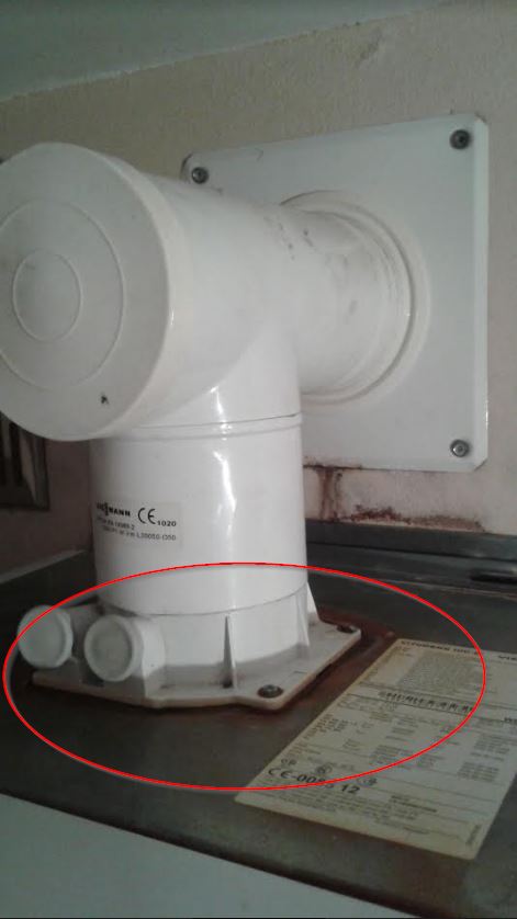

blublub 22.10.2016 08:52 Zgłoś naruszenie Udostępnij Napisano 22 Października 2016 Witam Mam problem z tym piecem. U samej góry pieca wycieka woda z okolic wylotu spalin (zaciek na scianie mozecie zignorować, stara sprawa). Sprawdzało to kilku "speców" ale nie byli wstanie naprawic usterki. Skad pochodzi ta woda w tym akurat miejscu ? Czy przychodzi wam na mysl który element może być wadliwy że wogóle pojawia sie tam woda. Cytuj Odnośnik do komentarza https://forum.murator.pl/topic/216593-viessmann-vitodens-100-w-wyciekajaca-woda/ Udostępnij na innych stronach Więcej opcji udostępniania
xmsg 22.10.2016 11:50 Zgłoś naruszenie Udostępnij Napisano 22 Października 2016 Zewnętrznym płaszczem zasysane jest powietrze do spalania - tam pojawia się woda. Obstawiam, że albo masz nieszczelny komin i woda z deszczu wpada do kanału powietrznego, albo rozszczelnił ci się przewód spalinowy i następuje skraplanie w przewodzie powietrznym. Napisz coś więcej o tym starym zacieku na ścianie, bo to jednak może mieć znaczenie. PozdrawiamGREGOR Cytuj Odnośnik do komentarza https://forum.murator.pl/topic/216593-viessmann-vitodens-100-w-wyciekajaca-woda/#findComment-7200395 Udostępnij na innych stronach Więcej opcji udostępniania
blublub 22.10.2016 15:51 Autor Zgłoś naruszenie Udostępnij Napisano 22 Października 2016 (edytowane) Napisz coś więcej o tym starym zacieku na ścianie, bo to jednak może mieć znaczenie. Dzieki za pomoc, jesli chodzi o zaciek to dawna sprawa jeszcze sprzed czasow gdy tego pieca wogole nie było. Chyba jest jakas chemia w cegle ktora tak farbuje i przebija. To by wsumie tlumaczylo dlaczego taki kolor jest tez na piecu widocznie woda idzie z komina. Tylko ze w kominie jest taka ceramiczna rura wiec nie wiem jak to mozliwe :/ Edytowane 22 Października 2016 przez blublub Cytuj Odnośnik do komentarza https://forum.murator.pl/topic/216593-viessmann-vitodens-100-w-wyciekajaca-woda/#findComment-7200539 Udostępnij na innych stronach Więcej opcji udostępniania
Konsultant Viessmann 24.10.2016 08:17 Zgłoś naruszenie Udostępnij Napisano 24 Października 2016 Dzieki za pomoc, jesli chodzi o zaciek to dawna sprawa jeszcze sprzed czasow gdy tego pieca wogole nie było. Chyba jest jakas chemia w cegle ktora tak farbuje i przebija. To by wsumie tlumaczylo dlaczego taki kolor jest tez na piecu widocznie woda idzie z komina. Tylko ze w kominie jest taka ceramiczna rura wiec nie wiem jak to mozliwe :/ Witam, tak rzeczywiście to wygląda na nieszczelność. Proszę o kontakt w tej sprawie z naszym działem serwisowym i o wytłumaczenie całej sprawy. Jesli okaże się konieczny przyjazd serwisanta - serwis to zorganizuje. Kontakt do działu serwisowego TUTAJ Pozdrawiam! PS. Daj znać jak się sprawa wyjaśniła. Cytuj Odnośnik do komentarza https://forum.murator.pl/topic/216593-viessmann-vitodens-100-w-wyciekajaca-woda/#findComment-7201864 Udostępnij na innych stronach Więcej opcji udostępniania
