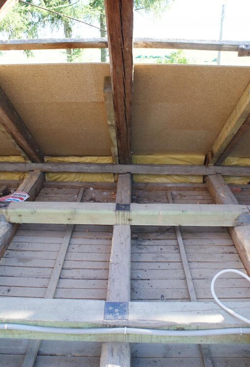

junks1000 07.08.2017 16:47 Autor Zgłoś naruszenie Udostępnij Napisano 7 Sierpnia 2017 Po długim czasie wracam do tematu drewnianego stropu. Wykonałem pierwszy etap jego modernizacji tak jak na zamieszonych poniżej zdjęciach. Przestrzeń pomiędzy belkami stropowymi wypełniłem wełną Rockwool o grubości 18cm i na to dałem jeszcze wełnę o grubości 5cm (na krzyż). Pod płytę OSB gr 22mm przygotowałem stelaż z łat drewnianych na których ułożyłem paski styropianu XPS 5mm stosowane pod panele podłogowe. Początkowo plan był taki aby na tym etapie przykręcić stelaż ścian działowych i w poszczególnych pomieszczeniach ułożyć wełnę podłogową różnej grubości tak aby zniwelować wystające ponad płyty belki. Na to miała przyjść płyta OSB gr 12mm ułożona w dwóch warstwach na krzyż. Jednak mam pytanie czy trzymać się tego planu czy może lepszym rozwiązaniem jest zastosowanie na całej powierzchni poddasza wylewki betonowej np. z keramzytem. Czy takie rozwiązanie jest wykonalne, czy wylewka o grubości np. 5cm to nie za duży ciężar dla stropu? A może są jeszcze inne alternatywne rozwiązania które się stosuje? Cytuj Odnośnik do komentarza https://forum.murator.pl/topic/216614-wype%C5%82nienie-izolacja-stropu-drewnianego-w-starym-domu/#findComment-7387075 Udostępnij na innych stronach Więcej opcji udostępniania
Perlit Polska 08.12.2017 11:30 Zgłoś naruszenie Udostępnij Napisano 8 Grudnia 2017 Po długim czasie wracam do tematu drewnianego stropu. Wykonałem pierwszy etap jego modernizacji tak jak na zamieszonych poniżej zdjęciach. Przestrzeń pomiędzy belkami stropowymi wypełniłem wełną Rockwool o grubości 18cm i na to dałem jeszcze wełnę o grubości 5cm (na krzyż). Pod płytę OSB gr 22mm przygotowałem stelaż z łat drewnianych na których ułożyłem paski styropianu XPS 5mm stosowane pod panele podłogowe. Początkowo plan był taki aby na tym etapie przykręcić stelaż ścian działowych i w poszczególnych pomieszczeniach ułożyć wełnę podłogową różnej grubości tak aby zniwelować wystające ponad płyty belki. Na to miała przyjść płyta OSB gr 12mm ułożona w dwóch warstwach na krzyż. Jednak mam pytanie czy trzymać się tego planu czy może lepszym rozwiązaniem jest zastosowanie na całej powierzchni poddasza wylewki betonowej np. z keramzytem. Czy takie rozwiązanie jest wykonalne, czy wylewka o grubości np. 5cm to nie za duży ciężar dla stropu? A może są jeszcze inne alternatywne rozwiązania które się stosuje? Cześć, Szkoda że wcześniej nie widziałem twojego wątku, bo zamiast wełny zaproponowałbym ci użycie perlitu ekspandowanego... Co do drugiej części twojego pytania; proponuję użycie gotowej wylewki perlitobetonowej (Termobeton TB2) - będzie miała lepsze parametry termoizolacyjne niż keramzytowa i będzie też lżejsza - ok. 600kg/m3. Z tego co mi wiadomo wylewka na keramzycie waży ok. 1400 kg/m3. Cytuj Odnośnik do komentarza https://forum.murator.pl/topic/216614-wype%C5%82nienie-izolacja-stropu-drewnianego-w-starym-domu/#findComment-7447599 Udostępnij na innych stronach Więcej opcji udostępniania
