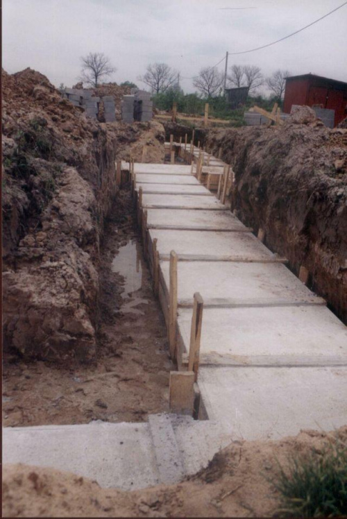

wiesiek2"]Witam
Dowiedziałem sie od wykonawcy, że w naszej Wierzbie sa za szerokie ławy fundamentowe ( miejscami nawet 110cm szerokosci). Odchudzenie ław daje ok. 2 tyś oszczednosci-robiliscie tak??? :-?
I jeszcze jedno pytanko-czy przeliczaliscie jakie moga być oszczędności na odchudzeniu więźby, bo podobno jest przewymiarowana. Cz to się opłaca???
Wiesiek - jak masz zamiar kłaść dachówkę, to nie rób tego. W tygodniu byłem na pewnej budowie, facet odchudził dach i teraz narzeka, że krokwie mu wygieło po zimie. Ma położoną karpiówkę.
ław też nie odchudzałem, wszystko po bożemu. Fakt, wielkie to one są.

wiesiek2"]Witam
DZIEKI RADOMIK :p , WIEM ŻE ODCHUDZANIE NIE JEST WARTE OSZCZĘDNOSCI Z TYM ZWIĄZANYCH. jEST W POBLIŻU W II W BUDOWIE I WIĘŹBĘ ZAKŁADAŁ NA NIEJ TEN SAM WYKONAWCA KTÓRY ZAŁOŻY U MNIE -ZOBACZE CO ON NA TO. ALE OBSTAJĘ ZA NIE ODCHUDZANIEM. :lol:
