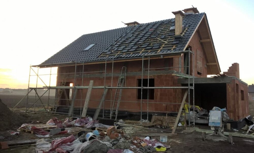

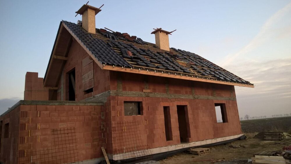

creative_21 27.12.2016 13:36 Autor Zgłoś naruszenie Udostępnij Napisano 27 Grudnia 2016 trochę zdjęć z budowy Cytuj Odnośnik do komentarza https://forum.murator.pl/topic/218508-projekt-dom-przy-alabastrowej-9-pracownia-galeria-dom%C3%B3w/#findComment-7253740 Udostępnij na innych stronach Więcej opcji udostępniania
szymek008 29.12.2016 12:51 Zgłoś naruszenie Udostępnij Napisano 29 Grudnia 2016 Hej,Jak oceniasz Dryfix? Ekipa nie była "przerażona" tymi pustakami? Gdybyś murował zwykłym Porothermem P+W płaciłbyś więcej czy mniej za robociznę? Sam osobiście nie mogę zrozumieć dlaczego zazwyczaj wyceniają dryfix drożej, skoro ideą tych pustaków jest (między innymi) ułatwienie życia murarzom. Cytuj Odnośnik do komentarza https://forum.murator.pl/topic/218508-projekt-dom-przy-alabastrowej-9-pracownia-galeria-dom%C3%B3w/#findComment-7255167 Udostępnij na innych stronach Więcej opcji udostępniania
Wykona 29.12.2016 13:29 Zgłoś naruszenie Udostępnij Napisano 29 Grudnia 2016 Widać, że ekipa i kierownik budowy okopana w tradycyjnych metodach budowania. Na szczytach porotherm do dachu. Wieniec garażu połaczona z deką parteru. Mury garażu połączone w murami domu. Piankowanie szpar pomiędzy porothermem na obecnym etapie mija się z celem, UV przez zimę/wiosnę ją "wypali" . Dla tak małego projektu 3 kominy (nawet jeśli to wentylacyjne) to przesada. Cytuj Odnośnik do komentarza https://forum.murator.pl/topic/218508-projekt-dom-przy-alabastrowej-9-pracownia-galeria-dom%C3%B3w/#findComment-7255193 Udostępnij na innych stronach Więcej opcji udostępniania
