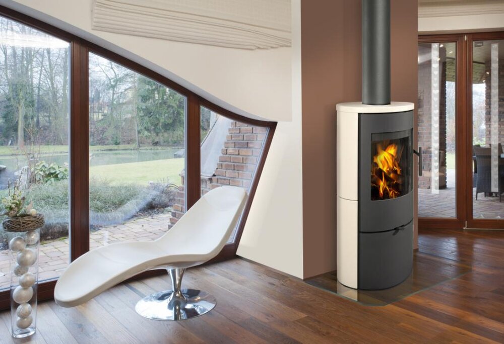

Zdun Darek B 31.10.2016 08:06 Zgłoś naruszenie Udostępnij Napisano 31 Października 2016 (edytowane) Zacznijmy od tego, że w domu dobrze ocieplonym (nazwijmy to "w miarę energooszczędnym"), jedna i druga będzie za duża. Palenie powinno się regulować ilością opału, a przymykanie powietrza tylko gdy nie można inaczej....Kratki, jak to kratki...Cena blokuje jakiekolwiek myślenie o jakości....Podobne modele w firmach uznawanych za markowe, kosztuje x 2 i więcej.... Czemu cena x 2 ? Romotop EVORA w wersji CERAMIKA 92360 ze szczelnym doprowadzeniem powietrza do spalania z zewnatrz budynku cena 712 euro czyli 3100,- zł brutto [ zawiera 23 % vat ] Edytowane 31 Października 2016 przez Zdun Darek B Cytuj Odnośnik do komentarza Udostępnij na innych stronach Więcej opcji udostępniania
Kominki Piotr Batura 31.10.2016 08:23 Zgłoś naruszenie Udostępnij Napisano 31 Października 2016 Czemu cena x 2 ? Romotop EVORA w wersji CERAMIKA 92360 ze szczelnym doprowadzeniem powietrza do spalania z zewnatrz budynku cena 712 euro czyli 3100,- zł brutto [ zawiera 23 % vat ] Podałem średnią. Ty jak zwykle socjotechnika...podałeś cenę promo. Kratki tez mają promo, z którym nie pogadasz. Cytuj Odnośnik do komentarza Udostępnij na innych stronach Więcej opcji udostępniania

woan 01.11.2016 12:05 Autor Zgłoś naruszenie Udostępnij Napisano 1 Listopada 2016 Po przeczytaniu kilku wątków wybór padnie na romotop..cena super a z opinii wygląda,że produkt o niebo lepszy . Chyba ,że polecicie coś w tym wymiarze (+- kilka cm) i kształcie do kwoty 4tys? Cytuj Odnośnik do komentarza Udostępnij na innych stronach Więcej opcji udostępniania
