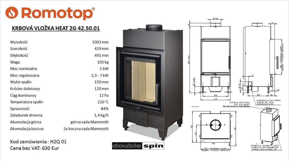

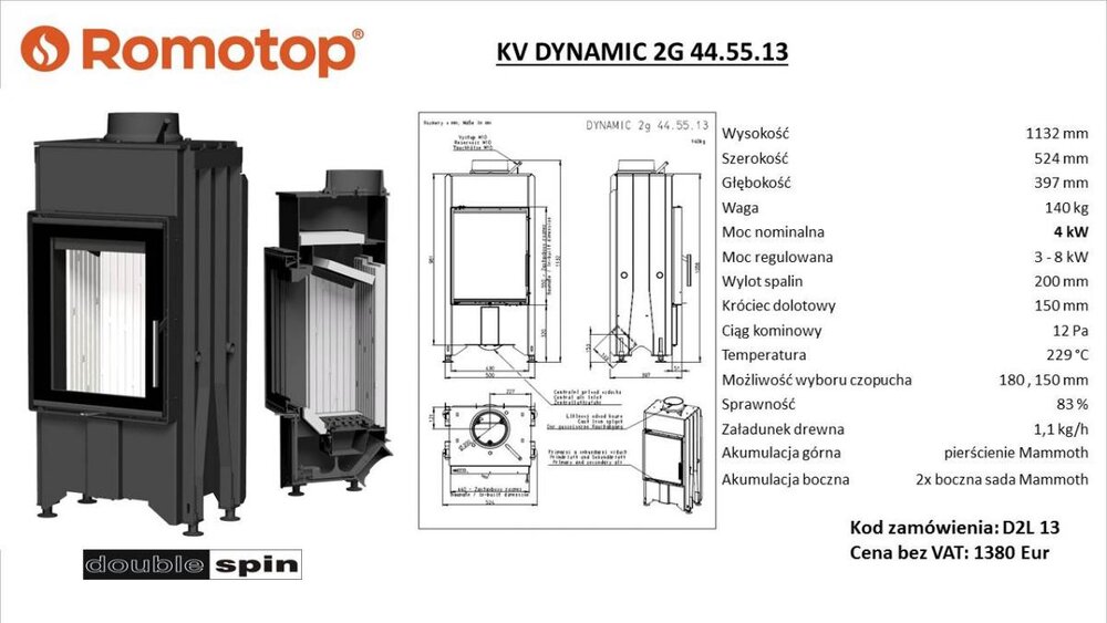

d7d 31.10.2016 12:11 Zgłoś naruszenie Udostępnij Napisano 31 Października 2016 Witam! Planuję instalację kominka pionowego. Kominek ma być tylko "do patrzenia" - brak DPG czy płaszcza wodnego. Ze względu na to, że nie będzie używany bardzo często planuję budżet ok. 8 000 (maks 10 000 zł). Pozdrawiam Komin już masz? Bo Zdun Darek B proponuje dwa wkłady Romotop o dwóch różnych średnicach wylotu spalin: KV DYNAMIC 2G 44.55.13 za 1380 EUR ma 4 kW, załadunek 1,1 kg/h ma wylot spalin aż 200mm a drugi HEAT 2G 42.50.01 za 630 EUR ma 5 kW, załadunek 1,4 kg/h i wylot spalin tylko 150mm Cytuj Odnośnik do komentarza https://forum.murator.pl/topic/221072-kominek-pionowy-wyb%C3%B3r/#findComment-7211533 Udostępnij na innych stronach Więcej opcji udostępniania

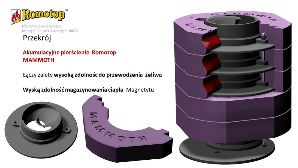

Zdun Darek B 31.10.2016 15:35 Zgłoś naruszenie Udostępnij Napisano 31 Października 2016 (edytowane) Komin już masz? Bo Zdun Darek B proponuje dwa wkłady Romotop o dwóch różnych średnicach wylotu spalin: KV DYNAMIC 2G 44.55.13 za 1380 EUR ma 4 kW, załadunek 1,1 kg/h ma wylot spalin aż 200mm a drugi HEAT 2G 42.50.01 za 630 EUR ma 5 kW, załadunek 1,4 kg/h i wylot spalin tylko 150mm Wylot spalin fi 200 ? To jest wkład który w pierwszej kolejności jest "piecowy" czyli przeznaczony do zabudowy bez konwekcji . Owe fi 200 pasuje do systemu akumulacji Mammoth który firma Romotop opracowała z myślą o zastosowaniach łącznie w wkładami serii Dynamic. To doskonały przykład że aby komuś radzić najlepiej wiedzieć o czym się pisze nie tylko porównywać tabelki w internecie....... Edytowane 31 Października 2016 przez Zdun Darek B Cytuj Odnośnik do komentarza https://forum.murator.pl/topic/221072-kominek-pionowy-wyb%C3%B3r/#findComment-7211743 Udostępnij na innych stronach Więcej opcji udostępniania

StefanW 01.11.2016 07:00 Zgłoś naruszenie Udostępnij Napisano 1 Listopada 2016 Wylot spalin fi 200 ? To jest wkład który w pierwszej kolejności jest "piecowy" czyli przeznaczony do zabudowy bez konwekcji . Owe fi 200 pasuje do systemu akumulacji Mammoth który firma Romotop opracowała z myślą o zastosowaniach łącznie w wkładami serii Dynamic. To doskonały przykład że aby komuś radzić najlepiej wiedzieć o czym się pisze nie tylko porównywać tabelki w internecie....... Wiemy doskonale, że swój towar chwalić i reklamować potrafisz jak mało kto. Wiedzę masz ogromną nawet bez znajomości tabelek więc nie jest dla mnie zrozumiałym dlaczego nie chcesz forumowiczowi odpowiedzieć na proste pytanie: "Prosze jeszcze o wyjaśnienie, czy dobrze rozumiem moc wkładu. Moc wkładu wynika z ilości drewna, które można na raz włożyć do środka. Czy mniejsza moc oznacza mniejszą ilość wkładu, a co za tym idzie krótszy czas palenia bez dokładania?". Skoro wciskasz mu towar to zasługuje na odrobinę Twojej "tajemnej wiedzy". Czekamy........... Cytuj Odnośnik do komentarza https://forum.murator.pl/topic/221072-kominek-pionowy-wyb%C3%B3r/#findComment-7212651 Udostępnij na innych stronach Więcej opcji udostępniania
