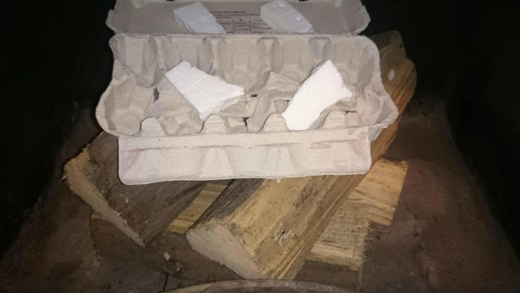

niktspecjalny 02.11.2016 11:38 Zgłoś naruszenie Udostępnij Napisano 2 Listopada 2016 Witam. Zrób tak. http://images83.fotosik.pl/132/1a8fbb6a29c44748.jpg http://images81.fotosik.pl/132/78f742386df28c66.jpg http://images83.fotosik.pl/132/b3e31d1c3fe5bfa3.jpg Tak ułóż.Używam wytłoczek po jajkach.Otwórz powietrze z zewn.Szyber do komina na full.Podpal rozpałkę.Uchyl lekko drzwi od komory wkładu.Jeśli masz mokre polana z marketu i zimny długo nieeksploatowany komin, proces rozpalania się wydłuży.Nawet mokre drewno się rozpali.Jeśli te męki chcesz skrócić posłuch tych co nad nami .Zrób tak samo ale z suchym sprawdzonym paliwem. Cytuj Odnośnik do komentarza https://forum.murator.pl/topic/222131-kominek-spala-wy%C5%82%C4%85cznie-rozpa%C5%82k%C4%99/#findComment-7214094 Udostępnij na innych stronach Więcej opcji udostępniania
