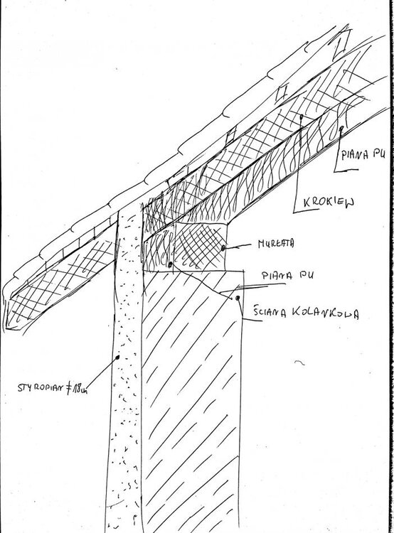

Qba30 08.11.2016 05:54 Zgłoś naruszenie Udostępnij Napisano 8 Listopada 2016 Cześć, piszę do Was z pytaniem czy takie jak poniżej załączone rozwiązanie jest poprawne. Chciałbym przestrzeń od strony zewnętrznej pomiędzy licem ściany a murłatą wypełnić pianą PU przy ocieplaniu poddasza. Czy takie rozwiązanie jest wg Was ok czy lepiej przestrzeń tą uzupełnić styropianem? Piana będzie robiona przed elewacją także nie ma obawy, że pęczniejąca piana będzie wypychała styropian. Cytuj Odnośnik do komentarza https://forum.murator.pl/topic/224079-izolacja-%C5%9Bciany-kolankowej-za-krokwia/ Udostępnij na innych stronach Więcej opcji udostępniania
Rex_Kos 08.11.2016 17:28 Zgłoś naruszenie Udostępnij Napisano 8 Listopada 2016 Piana musi mieć oparcie podczas wzrostu.Przy twojej metodzie powstaną od zewnętrznej strony zgrubienia, które będzie ciężko obrobić. Najpierw zamknij przestrzeń styropianem (wystarczy prostokątny kawałek na ścianie kolankowej przed murłatą od zewnętrznej strony).Następnie podczas natrysku piana rosnąc doklei się do styropianu i wypełni przestrzenie.Na koniec od zewnątrz styropian na elewację. Cytuj Odnośnik do komentarza https://forum.murator.pl/topic/224079-izolacja-%C5%9Bciany-kolankowej-za-krokwia/#findComment-7220623 Udostępnij na innych stronach Więcej opcji udostępniania
Qba30 08.11.2016 18:59 Autor Zgłoś naruszenie Udostępnij Napisano 8 Listopada 2016 No właśnie myślałem żeby na czas aplikacji pomiędzy krokwie przyłożyć np kawałek płyty OSB, która będzie licowała się z krawędzią zewnętrzną ściany. Cytuj Odnośnik do komentarza https://forum.murator.pl/topic/224079-izolacja-%C5%9Bciany-kolankowej-za-krokwia/#findComment-7220694 Udostępnij na innych stronach Więcej opcji udostępniania
Rex_Kos 08.11.2016 19:18 Zgłoś naruszenie Udostępnij Napisano 8 Listopada 2016 Można tak zrobić. Najpierw będziesz gonił z płytą podczas natrysku (albo montował je wcześniej).Potem to demontował i wstawiał w to miejsce styropian. Po co podwójna robota? Cytuj Odnośnik do komentarza https://forum.murator.pl/topic/224079-izolacja-%C5%9Bciany-kolankowej-za-krokwia/#findComment-7220716 Udostępnij na innych stronach Więcej opcji udostępniania
grando 11.11.2016 18:06 Zgłoś naruszenie Udostępnij Napisano 11 Listopada 2016 A jak jest już przyklejony styropian na ścianie to czy aplikowana piana nie złamie go bo od końca ściany kolankowej do membrany dachowej w moim przypadku jest dobre 30 cm. Cytuj Odnośnik do komentarza https://forum.murator.pl/topic/224079-izolacja-%C5%9Bciany-kolankowej-za-krokwia/#findComment-7222763 Udostępnij na innych stronach Więcej opcji udostępniania
Rex_Kos 13.11.2016 19:38 Zgłoś naruszenie Udostępnij Napisano 13 Listopada 2016 Jak jest przyklejony tak jak powinien to nic mu nie będzie.Piana "skieruje się" przede wszystkim w stronę wolnej przestrzeni.W najgorszym przypadku zwiększy się jej gęstość tam gdzie będzie przyblokowana (spadek właściwości izolacyjnych). Poza tym choć trochę myślący aplikator nie powinien aplikować tam piany "na jedej raz" Cytuj Odnośnik do komentarza https://forum.murator.pl/topic/224079-izolacja-%C5%9Bciany-kolankowej-za-krokwia/#findComment-7223856 Udostępnij na innych stronach Więcej opcji udostępniania
