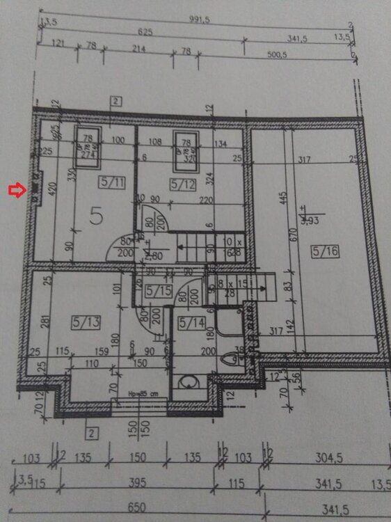

piotrekhaj 09.11.2016 10:52 Autor Zgłoś naruszenie Udostępnij Napisano 9 Listopada 2016 (edytowane) Kominek był wewnątrz. Poniżej rzut. To był cały komin. Na projekcie są jeszcze obok niego dwa otwory wentylacyjne (nie wiem czy faktycznie to są otwory went. czy to jest część do kominka). Umowę mam taką ubogą, że tam niewiele co ma zawartego. Edytowane 9 Listopada 2016 przez piotrekhaj Cytuj Odnośnik do komentarza https://forum.murator.pl/topic/224112-brak-kominku-mimo-%C5%BCe-na-projekcie-budowlanym-jest/#findComment-7221225 Udostępnij na innych stronach Więcej opcji udostępniania

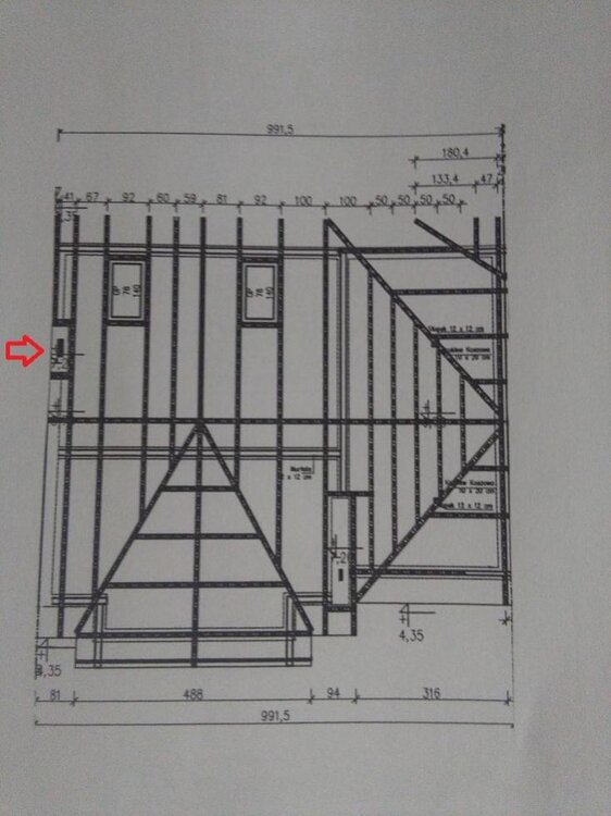

d7d 09.11.2016 14:05 Zgłoś naruszenie Udostępnij Napisano 9 Listopada 2016 pokaż rzut dachu i I piętra Cytuj Odnośnik do komentarza https://forum.murator.pl/topic/224112-brak-kominku-mimo-%C5%BCe-na-projekcie-budowlanym-jest/#findComment-7221344 Udostępnij na innych stronach Więcej opcji udostępniania

piotrekhaj 10.11.2016 08:51 Autor Zgłoś naruszenie Udostępnij Napisano 10 Listopada 2016 Poniżej zrzuty. Czerwono strzałką oznaczyłem brakujący komin, którego nie ma w projekcie budowlanym. Cytuj Odnośnik do komentarza https://forum.murator.pl/topic/224112-brak-kominku-mimo-%C5%BCe-na-projekcie-budowlanym-jest/#findComment-7221884 Udostępnij na innych stronach Więcej opcji udostępniania
piotrekhaj 10.11.2016 08:52 Autor Zgłoś naruszenie Udostępnij Napisano 10 Listopada 2016 Ze względu na limit 5 zdjęć do wiadomości wysyłam jeszcze brakujące zrzuty tj. parteru i 1 piętra: Cytuj Odnośnik do komentarza https://forum.murator.pl/topic/224112-brak-kominku-mimo-%C5%BCe-na-projekcie-budowlanym-jest/#findComment-7221885 Udostępnij na innych stronach Więcej opcji udostępniania
Bejaro 10.11.2016 09:21 Zgłoś naruszenie Udostępnij Napisano 10 Listopada 2016 Likwidacja kominów to zmiana nieistotna zatwierdza wpisem KB, większość ludzi robiących WM w domach budowanych na podstawie gotowców z kominami też je likwiduje. Tu mamy umowę z deweloperem i pytanie czy usunięty został tylko komin do komina czy wentylacyjny też przy okazji... Cytuj Odnośnik do komentarza https://forum.murator.pl/topic/224112-brak-kominku-mimo-%C5%BCe-na-projekcie-budowlanym-jest/#findComment-7221898 Udostępnij na innych stronach Więcej opcji udostępniania
piotrekhaj 10.11.2016 09:29 Autor Zgłoś naruszenie Udostępnij Napisano 10 Listopada 2016 Generalnie koło kominka na projekcie są dwa otwory wentylacyjne, jeden z nich wydaje się, że na parterze jest otwarty. W umowie developerskiej nie ma ani słowa, że komin ma być usunięty. A czy jest to wentylacyjny to też nie ma ani słowa. Cytuj Odnośnik do komentarza https://forum.murator.pl/topic/224112-brak-kominku-mimo-%C5%BCe-na-projekcie-budowlanym-jest/#findComment-7221901 Udostępnij na innych stronach Więcej opcji udostępniania
