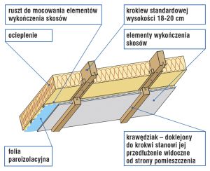

ŁUKASZ ŁADZIŃSKI 09.11.2016 16:56 Zgłoś naruszenie Udostępnij Napisano 9 Listopada 2016 zawsze możesz iść np. w takie rozwiązanie :http://4.bp.blogspot.com/-1ObwI5TgJ44/Te9Ll0VY81I/AAAAAAAAEXk/82r6KIy-A28/s1600/embed.php-10.jpg co daje pełne zabezpieczenie krokwi paroizolacją od spodu, które dopiero POTEM nadbudowywane są drugą " krokwią " od spodu. Efekt wizualny analogiczny Cytuj Odnośnik do komentarza https://forum.murator.pl/topic/224124-cz%C4%99%C5%9Bciowo-odkryte-wi%C4%85zary-w-salonie-izolacja/#findComment-7221480 Udostępnij na innych stronach Więcej opcji udostępniania
Gość TwojPan 09.11.2016 17:29 Zgłoś naruszenie Udostępnij Napisano 9 Listopada 2016 zawsze możesz iść np. w takie rozwiązanie : http://4.bp.blogspot.com/-1ObwI5TgJ44/Te9Ll0VY81I/AAAAAAAAEXk/82r6KIy-A28/s1600/embed.php-10.jpg co daje pełne zabezpieczenie krokwi paroizolacją od spodu, które dopiero POTEM nadbudowywane są drugą " krokwią " od spodu. Efekt wizualny analogiczny Dziękuje.Rozważałem to rozwiązanie-ale wizualnie to nie to samo.Mam wiązar fabryczny Mitek,jest piękny-nadbudowane drewniane łaty to nie to samo niestety.... Cytuj Odnośnik do komentarza https://forum.murator.pl/topic/224124-cz%C4%99%C5%9Bciowo-odkryte-wi%C4%85zary-w-salonie-izolacja/#findComment-7221509 Udostępnij na innych stronach Więcej opcji udostępniania
