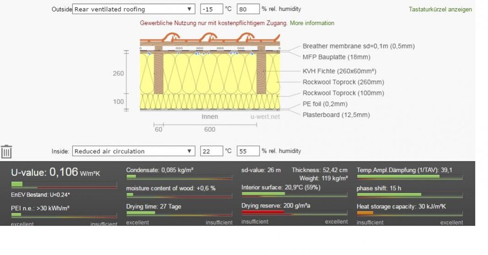

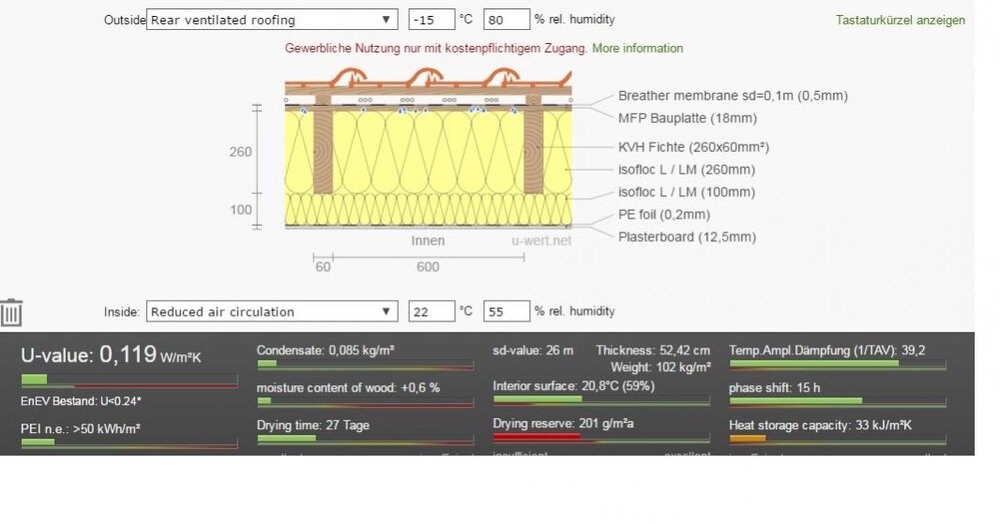

Gość TwojPan 10.11.2016 13:23 Zgłoś naruszenie Udostępnij Napisano 10 Listopada 2016 Witam. Proszę o opinię tych którzy wybrali celulozę jak i wełnę.Wyniki z u-werta wskazują jasno na przewagę wełny (w moim przypadku),ale nie biorą pod uwagę nieszczelności związanych z układaniem wełny.Więc co wybrać,same koszta pomijam. Cytuj Odnośnik do komentarza https://forum.murator.pl/topic/224141-ocieplenie-poddasza-rockwool-toprock-vs-celuloza-isoflock/ Udostępnij na innych stronach Więcej opcji udostępniania
Gość TwojPan 11.11.2016 11:45 Zgłoś naruszenie Udostępnij Napisano 11 Listopada 2016 Witam. Proszę o opinię tych którzy wybrali celulozę jak i wełnę.Wyniki z u-werta wskazują jasno na przewagę wełny (w moim przypadku),ale nie biorą pod uwagę nieszczelności związanych z układaniem wełny.Więc co wybrać,same koszta pomijam. A może ktoś wypełniał strop czeską celulozą Tempelan? Cytuj Odnośnik do komentarza https://forum.murator.pl/topic/224141-ocieplenie-poddasza-rockwool-toprock-vs-celuloza-isoflock/#findComment-7222496 Udostępnij na innych stronach Więcej opcji udostępniania
Tomek W 21.11.2016 13:26 Zgłoś naruszenie Udostępnij Napisano 21 Listopada 2016 Witam. Proszę o opinię ... A dlaczego w tej analizie nie ma szczeliny powietrznej pomiędzy poszyciem z płyty MFP a ociepleniem z wełny ? Maty lub płyty z wełny w przeciwieństwie do granulatów można zamontować w pewnej odległości od poszycia aby powstała warstwa wentylacyjna. Cytuj Odnośnik do komentarza https://forum.murator.pl/topic/224141-ocieplenie-poddasza-rockwool-toprock-vs-celuloza-isoflock/#findComment-7229219 Udostępnij na innych stronach Więcej opcji udostępniania
