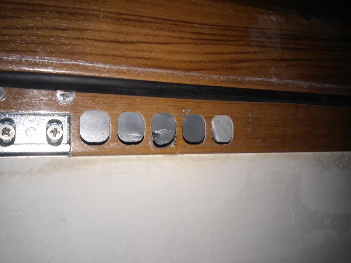

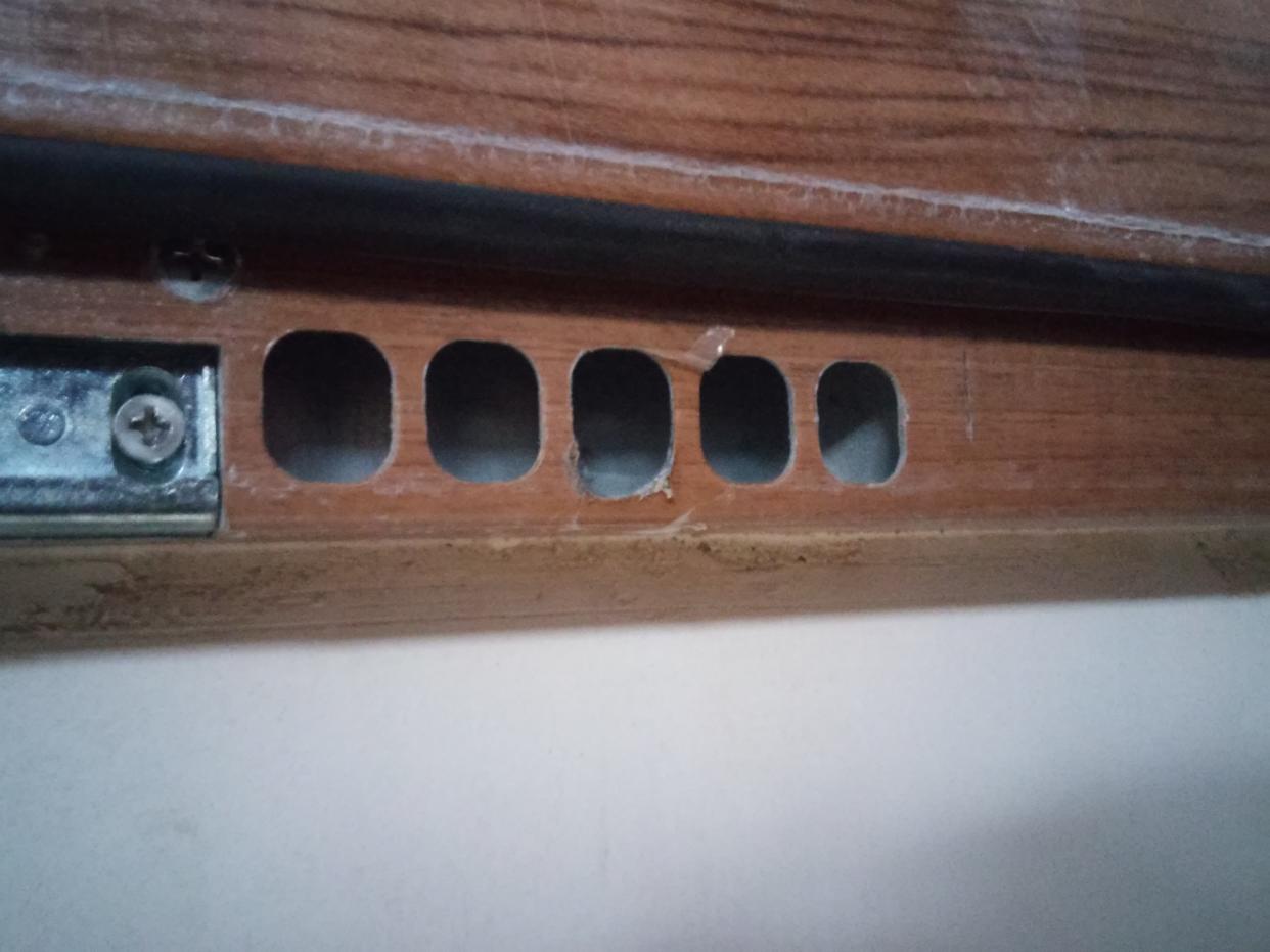

jedker71 18.11.2016 18:20 Zgłoś naruszenie Udostępnij Napisano 18 Listopada 2016 Witam, niedawno odebrałem mieszkanie od dewelopera, w drzwiach zewnętrznych miałem problem z zamykaniem zamka i zostało to naprawione w sposób przedstawiony za zdjęciach. Osoba odpowiedzialna za poprawki twierdzi, że piłowanie otworów na zasuwy zamka jest dopuszczone przez producenta. Drzwi są stalowe antywłamaniowe, niestety nie znam jeszcze producenta. Chciałbym Was zapytać o zdanie, moim skromnym takie zabiegi osłabiają konstrukcję i są niedopuszczalne. Dziękuję za odpowiedzi i pozdrawiam Cytuj Odnośnik do komentarza https://forum.murator.pl/topic/224395-pi%C5%82owane-otwory-na-zasuwy-zamka-drzwi-zewn%C4%99trznych/ Udostępnij na innych stronach Więcej opcji udostępniania
finlandia 18.11.2016 19:00 Zgłoś naruszenie Udostępnij Napisano 18 Listopada 2016 Są instrukcje które mówią: "w razie potrzeby użyć pilnika". Tak, to jest /w miarę/ normalna praktyka. Czy to nie jest przypadkiem Gerda? Co do osłabienia to może i masz rację. Ale w zakresie tak minimalnym, że nieistotnym. Już bardziej estetycznie. A co do powodu: sprawdź piony poziomicą 2metry. Sprawdź też czy skrzydło jest proste przykładając poziomicę. Cytuj Odnośnik do komentarza https://forum.murator.pl/topic/224395-pi%C5%82owane-otwory-na-zasuwy-zamka-drzwi-zewn%C4%99trznych/#findComment-7227585 Udostępnij na innych stronach Więcej opcji udostępniania
jedker71 18.11.2016 19:43 Autor Zgłoś naruszenie Udostępnij Napisano 18 Listopada 2016 Są instrukcje które mówią: "w razie potrzeby użyć pilnika". Tak, to jest /w miarę/ normalna praktyka. Czy to nie jest przypadkiem Gerda? Co do osłabienia to może i masz rację. Ale w zakresie tak minimalnym, że nieistotnym. Już bardziej estetycznie. A co do powodu: sprawdź piony poziomicą 2metry. Sprawdź też czy skrzydło jest proste przykładając poziomicę. Zapomniałem dopisać, że podczas odbioru Inspektor napisał: "Wygięta ościeżnica drzwi wejściowych, odchylenie skrzydła od pionu, brak fragmentu górnej uszczelki skrzydła " Można żądać wymiany okna z powodu zarysowań, poniżej tych otworów na zasuwy jest spore i głębokie zarysowanie. Dla mnie wygląda to tragicznie. Niestety nie wiem czy to drzwi Gerdy, zamki w drzwiach mam firmy Delta - możliwe, że to drzwi tej firmy. Cytuj Odnośnik do komentarza https://forum.murator.pl/topic/224395-pi%C5%82owane-otwory-na-zasuwy-zamka-drzwi-zewn%C4%99trznych/#findComment-7227630 Udostępnij na innych stronach Więcej opcji udostępniania
finlandia 19.11.2016 10:06 Zgłoś naruszenie Udostępnij Napisano 19 Listopada 2016 No to masz drzwi Delta. Ale producent nie ma tu znaczenia, jak budowlańcy robili to po dewelopersku, czyli szybko i tanio a to piłowanie otworów było próbą naprawy tego co zrobili źle przy montażu. Ja bym składał reklamację. Podstawę masz - zapisane uwagi inspektora. Cytuj Odnośnik do komentarza https://forum.murator.pl/topic/224395-pi%C5%82owane-otwory-na-zasuwy-zamka-drzwi-zewn%C4%99trznych/#findComment-7227910 Udostępnij na innych stronach Więcej opcji udostępniania

theme 20.11.2016 13:40 Zgłoś naruszenie Udostępnij Napisano 20 Listopada 2016 A - tylko i wyłącznie możesz korzystać z rękojmi deweloperaB - piłowanie jest dozwolone ale raczej nie praktykuje się tego przy taki otworach pod bolceC - estetycznie ktoś zamordował te drzwiD - można było t wyregulować bez problemu o ile ktoś mądrze zamontował drzwi. Reasumując - powalcz z deweloperem, bo wygląda to paskudnie. Kwestie antywłamaniowe są tu bez znaczenia przy takim podpiłowaniu. Cytuj Odnośnik do komentarza https://forum.murator.pl/topic/224395-pi%C5%82owane-otwory-na-zasuwy-zamka-drzwi-zewn%C4%99trznych/#findComment-7228557 Udostępnij na innych stronach Więcej opcji udostępniania
jedker71 21.11.2016 16:50 Autor Zgłoś naruszenie Udostępnij Napisano 21 Listopada 2016 Witajcie, deweloper twierdzi, że jest wszystko zgodnie ze standardami a i producent potwierdził, że jest to dopuszczalne. Na temat estetyki wykonania nie chciał się wypowiadać. Jak widać nic już nie zrobię, będę musiał z tym żyć Ale jeszcze trochę go pomęczę o to zarysowanie na ościeżnicy pod otworami na zasuwy zamka,a także okazało się, że za krótkie progi zamontowali w całym budynku. Po odbiorze stan okien też pozostawia do życzenia. Orientuje się może ktoś czy mogę ścigać dewelopera za zarysowania okien ? Zdjęcia pod linkami: http://pokazywarka.pl/dejwidcomyslisz/ http://pokazywarka.pl/cotamjaktam/ Cytuj Odnośnik do komentarza https://forum.murator.pl/topic/224395-pi%C5%82owane-otwory-na-zasuwy-zamka-drzwi-zewn%C4%99trznych/#findComment-7229327 Udostępnij na innych stronach Więcej opcji udostępniania

theme 22.11.2016 16:16 Zgłoś naruszenie Udostępnij Napisano 22 Listopada 2016 Witajcie, deweloper twierdzi, że jest wszystko zgodnie ze standardami a i producent potwierdził, że jest to dopuszczalne. Producenci dopuszczają coś takiego - normalna rzecz. A co do standardu dewelopera ... hmmmm Na temat estetyki wykonania nie chciał się wypowiadać. Jak widać nic już nie zrobię, będę musiał z tym żyć Zamaskować tego się nie da. Przychodzą mi jedynie do głowy "naparstki" lub raczej maskownice pod bolce antywyważeniowe. Ale jeszcze trochę go pomęczę o to zarysowanie na ościeżnicy pod otworami na zasuwy zamka,a także okazało się, że za krótkie progi zamontowali w całym budynku. Po odbiorze stan okien też pozostawia do życzenia. Orientuje się może ktoś czy mogę ścigać dewelopera za zarysowania okien ? Zdjęcia mi nie działają - nie wiem jak u innych. Wywala mnie z powrotem na stronę Muratora. Zarysowania pewnie też nie przejdą, bo równie dobrze mogłeś je zrobić samemu. Podpisywałeś odbiór lokalu? Co masz na myśli, że progi są za krótkie? Daj zdjęcie. Cytuj Odnośnik do komentarza https://forum.murator.pl/topic/224395-pi%C5%82owane-otwory-na-zasuwy-zamka-drzwi-zewn%C4%99trznych/#findComment-7230088 Udostępnij na innych stronach Więcej opcji udostępniania
