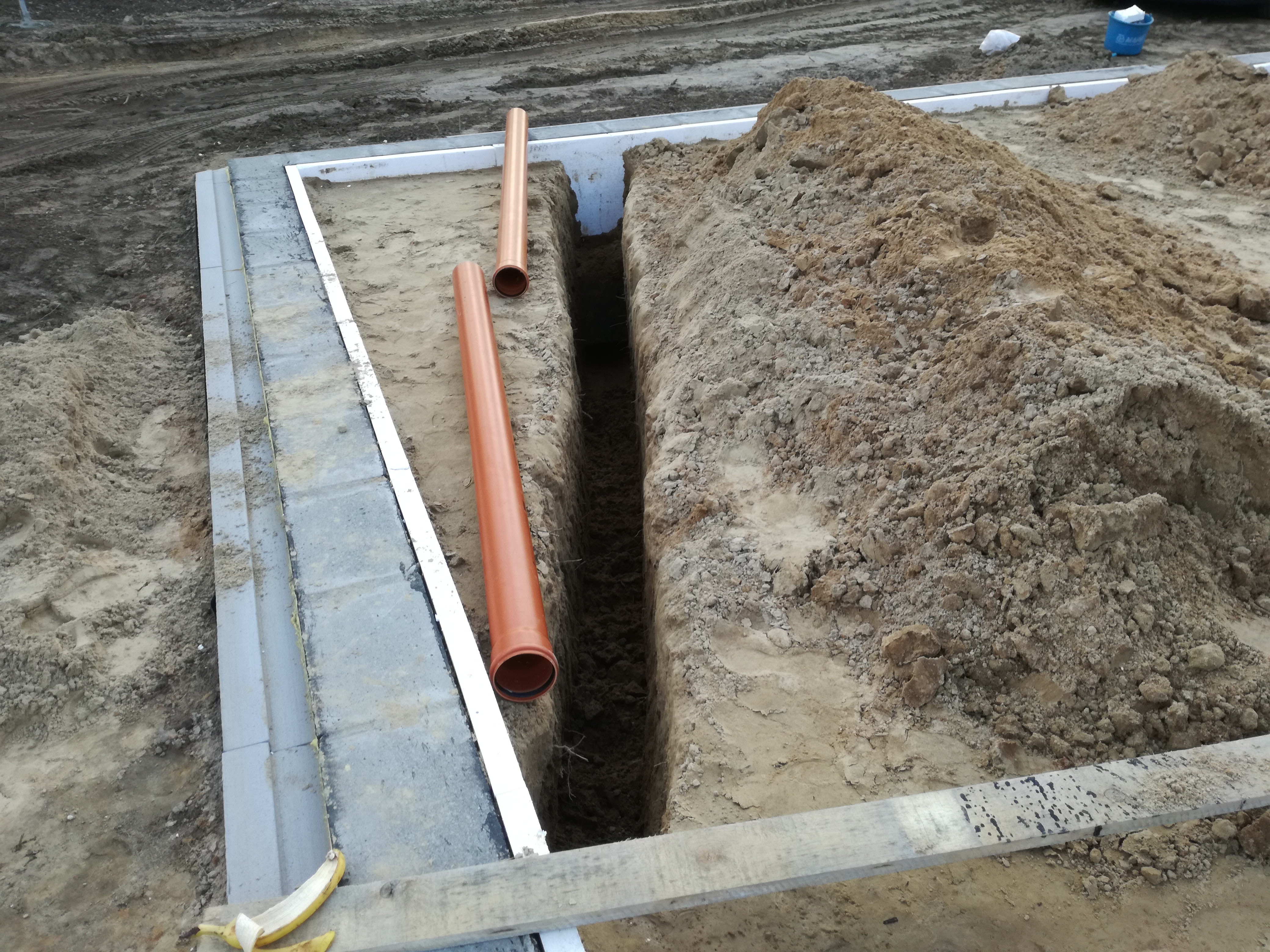

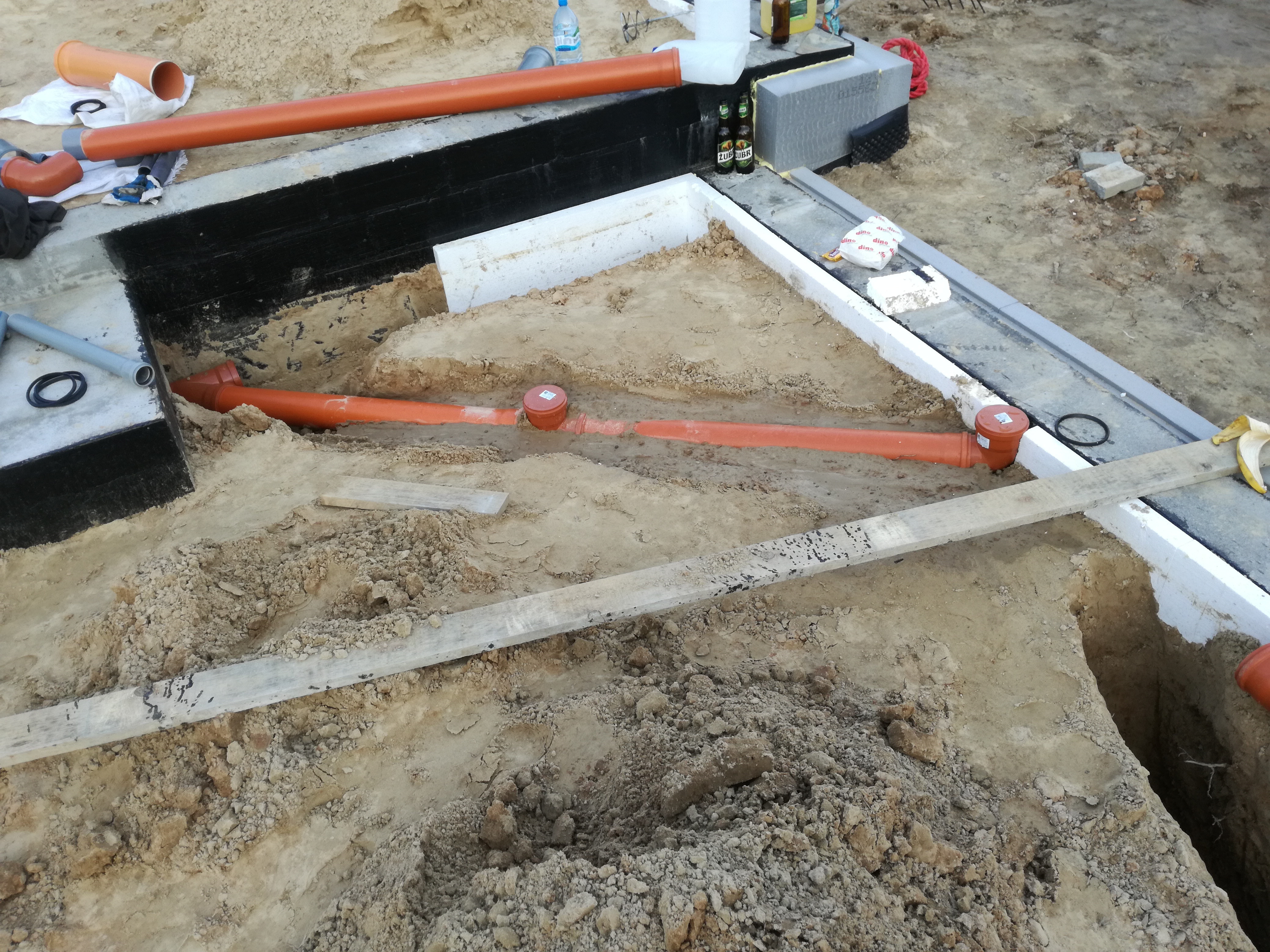

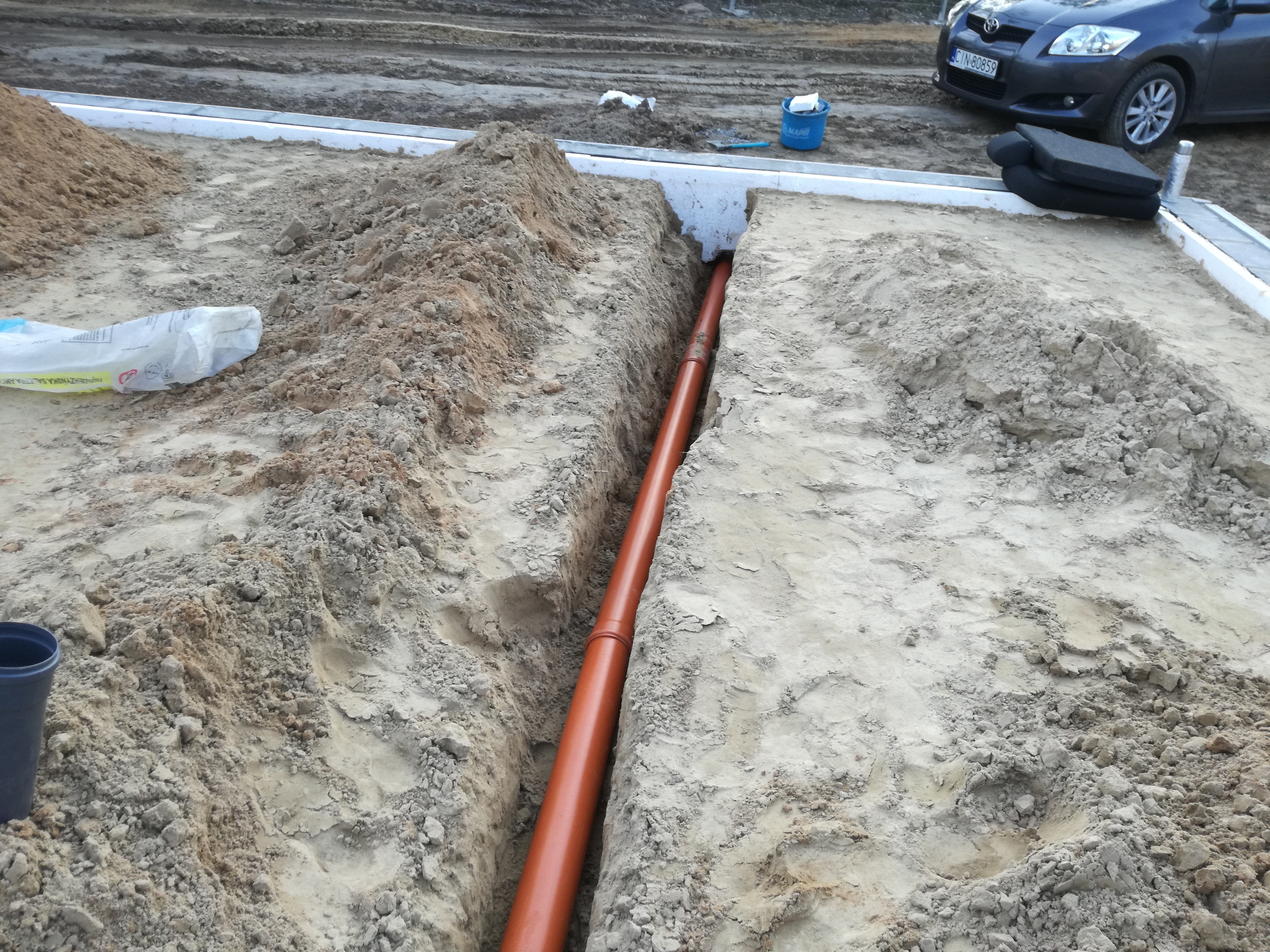

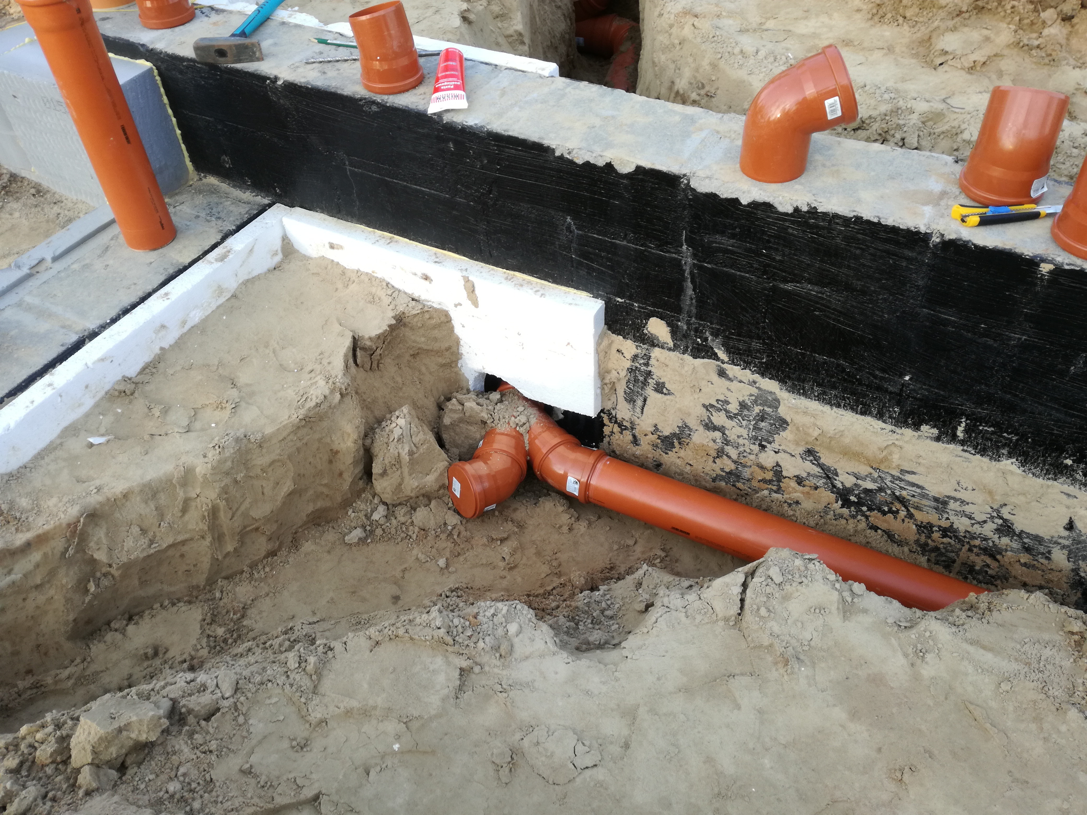

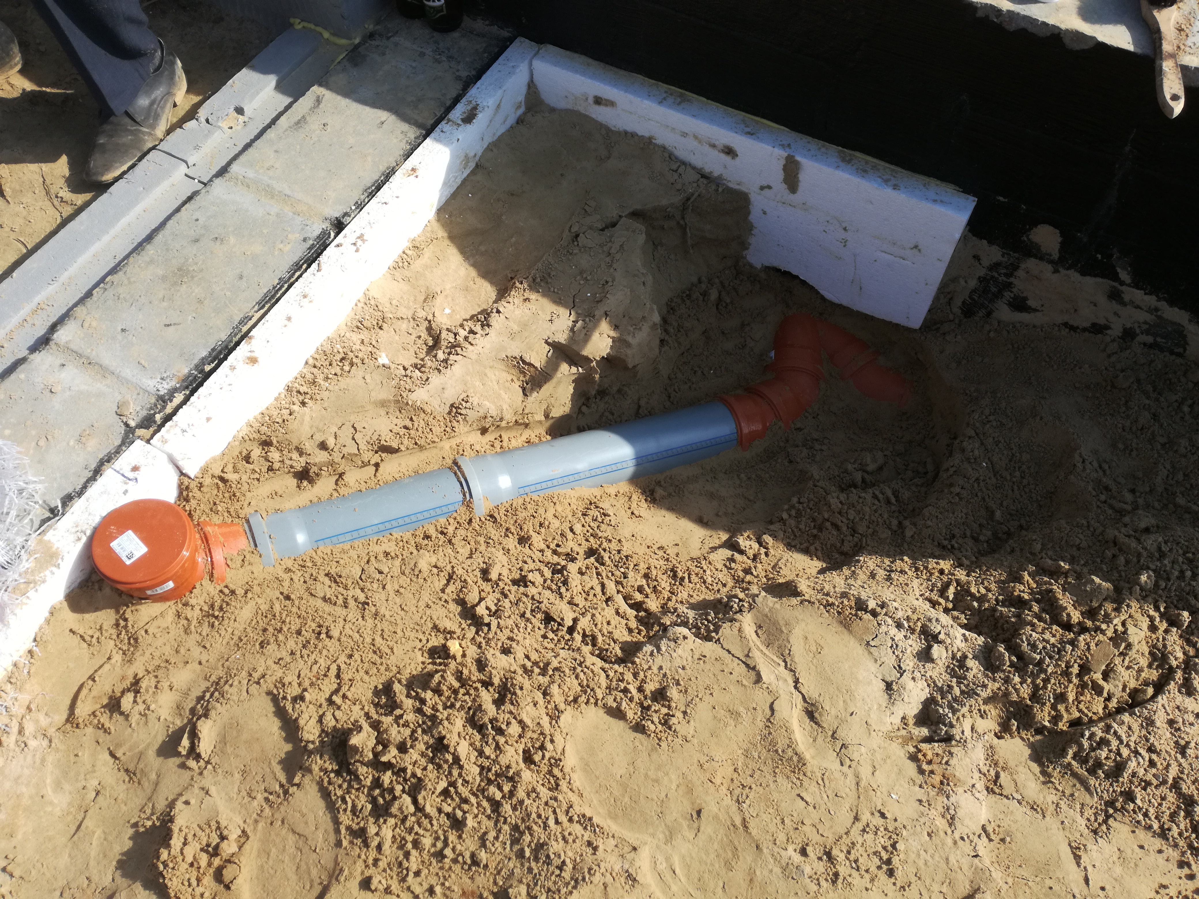

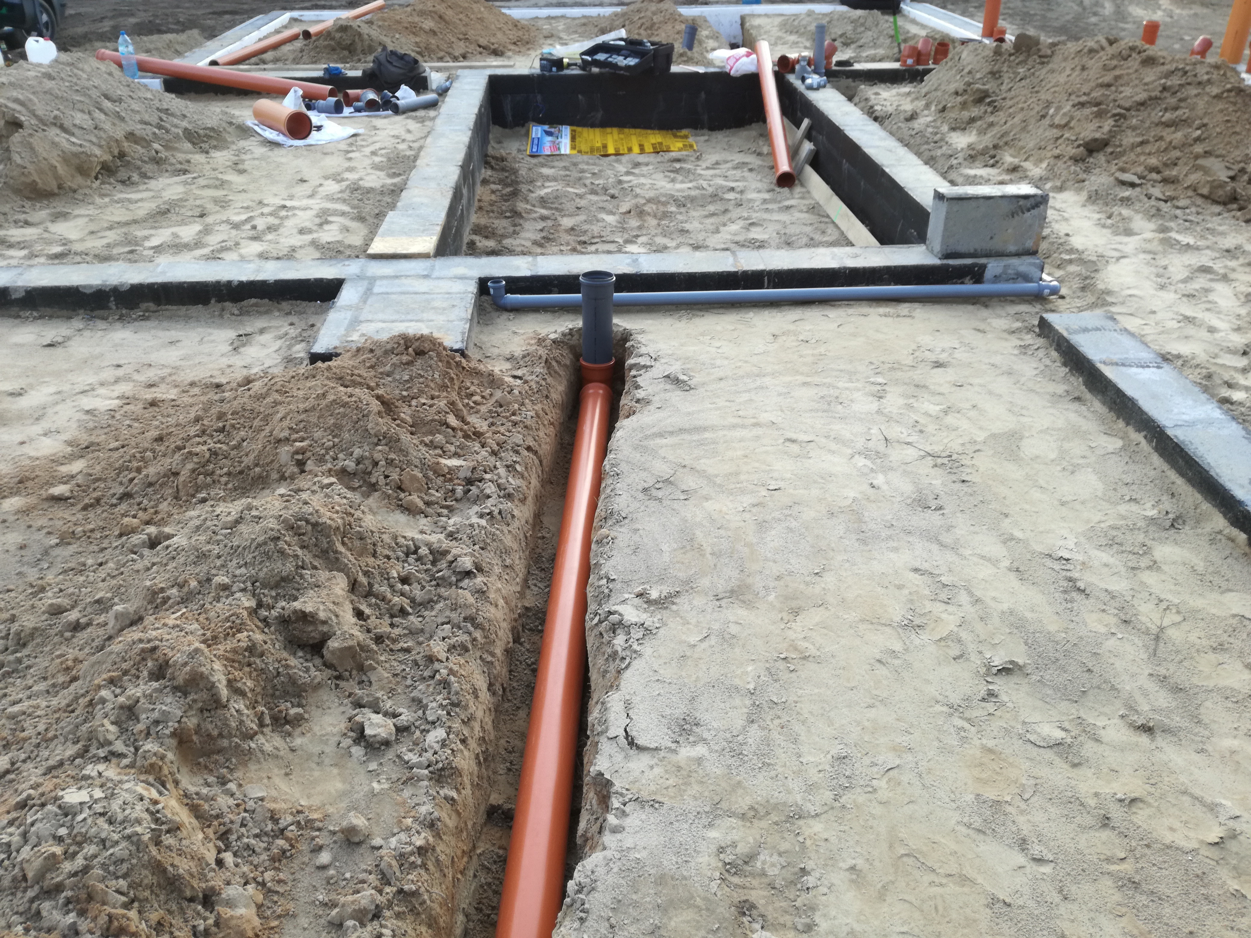

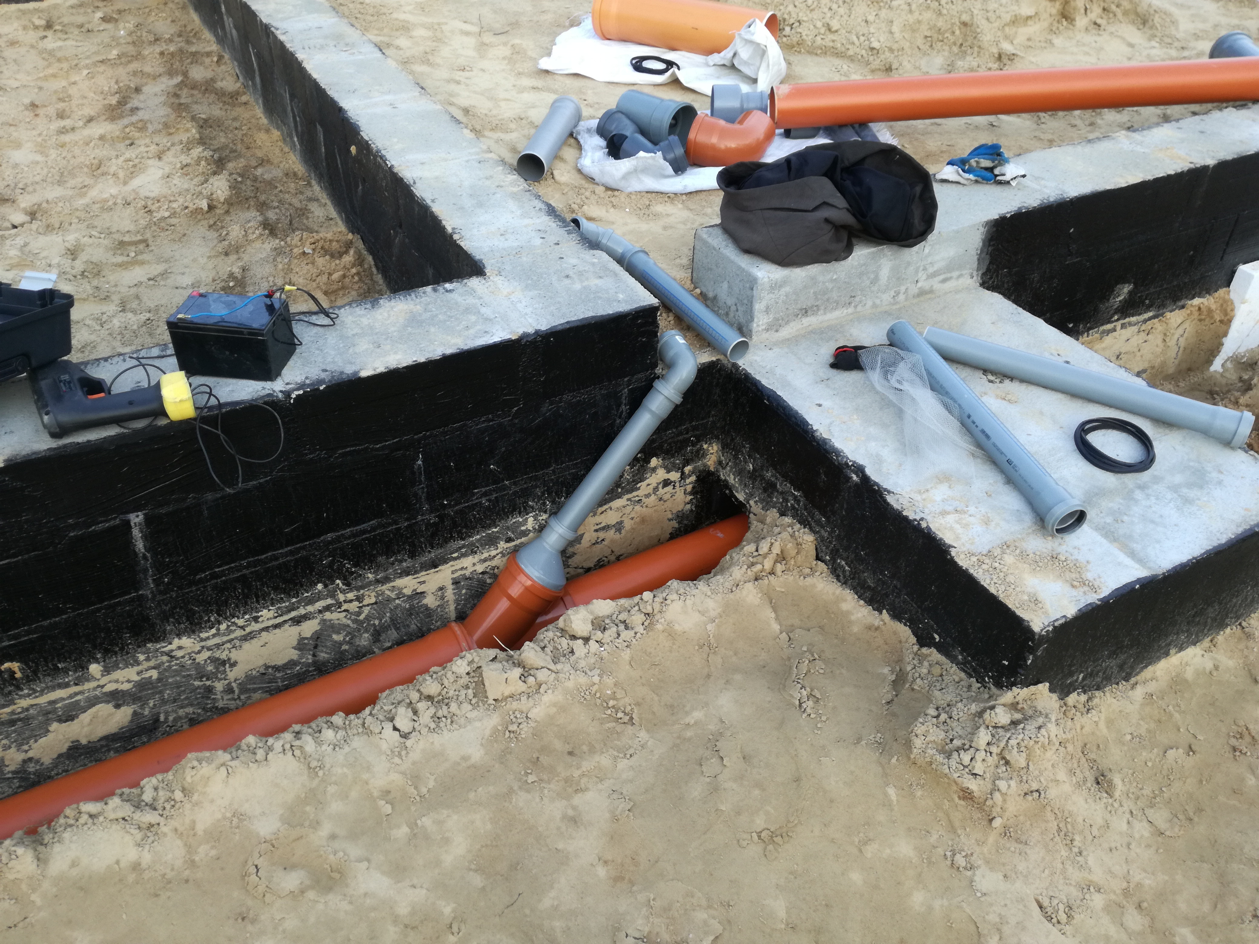

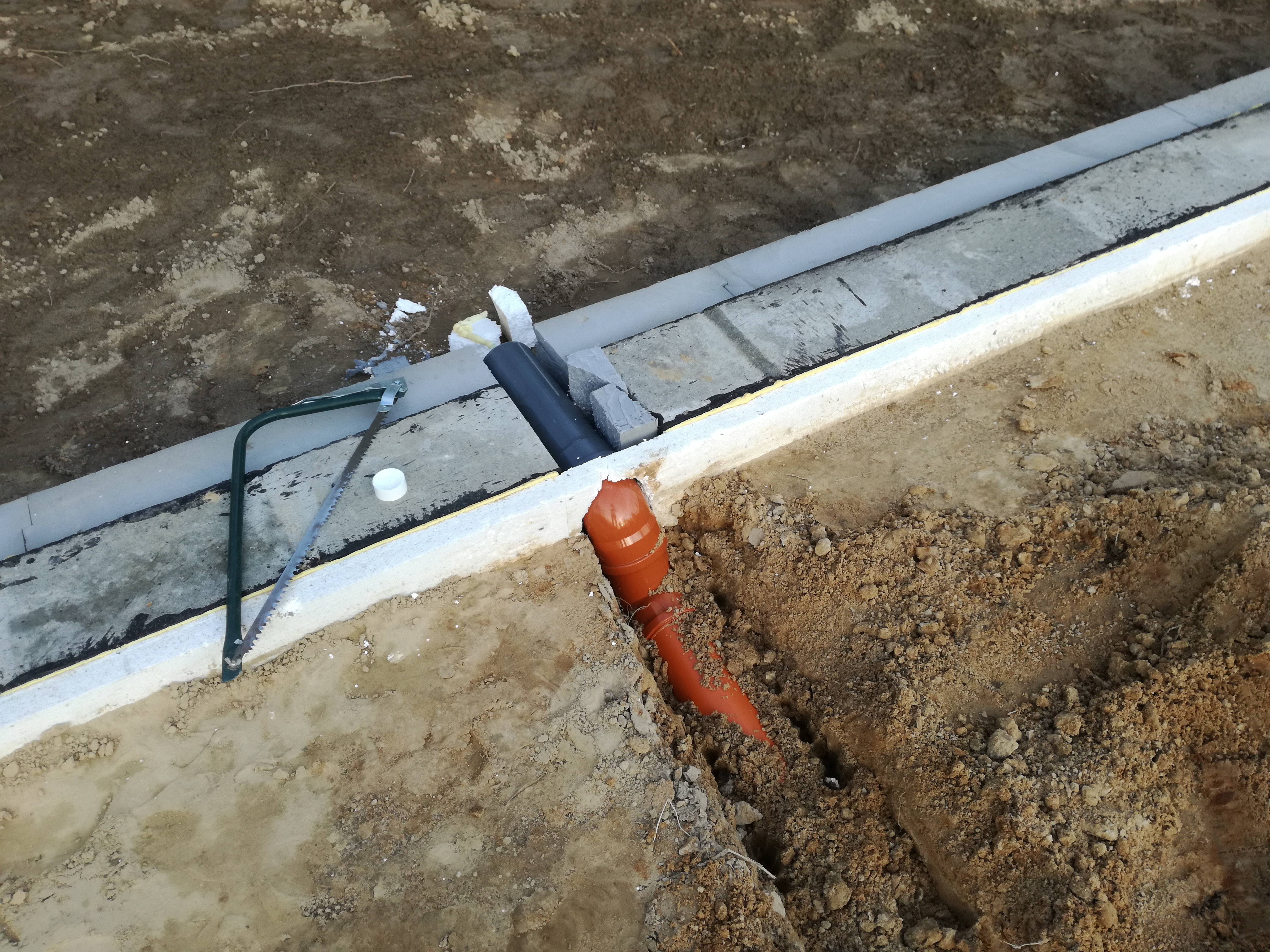

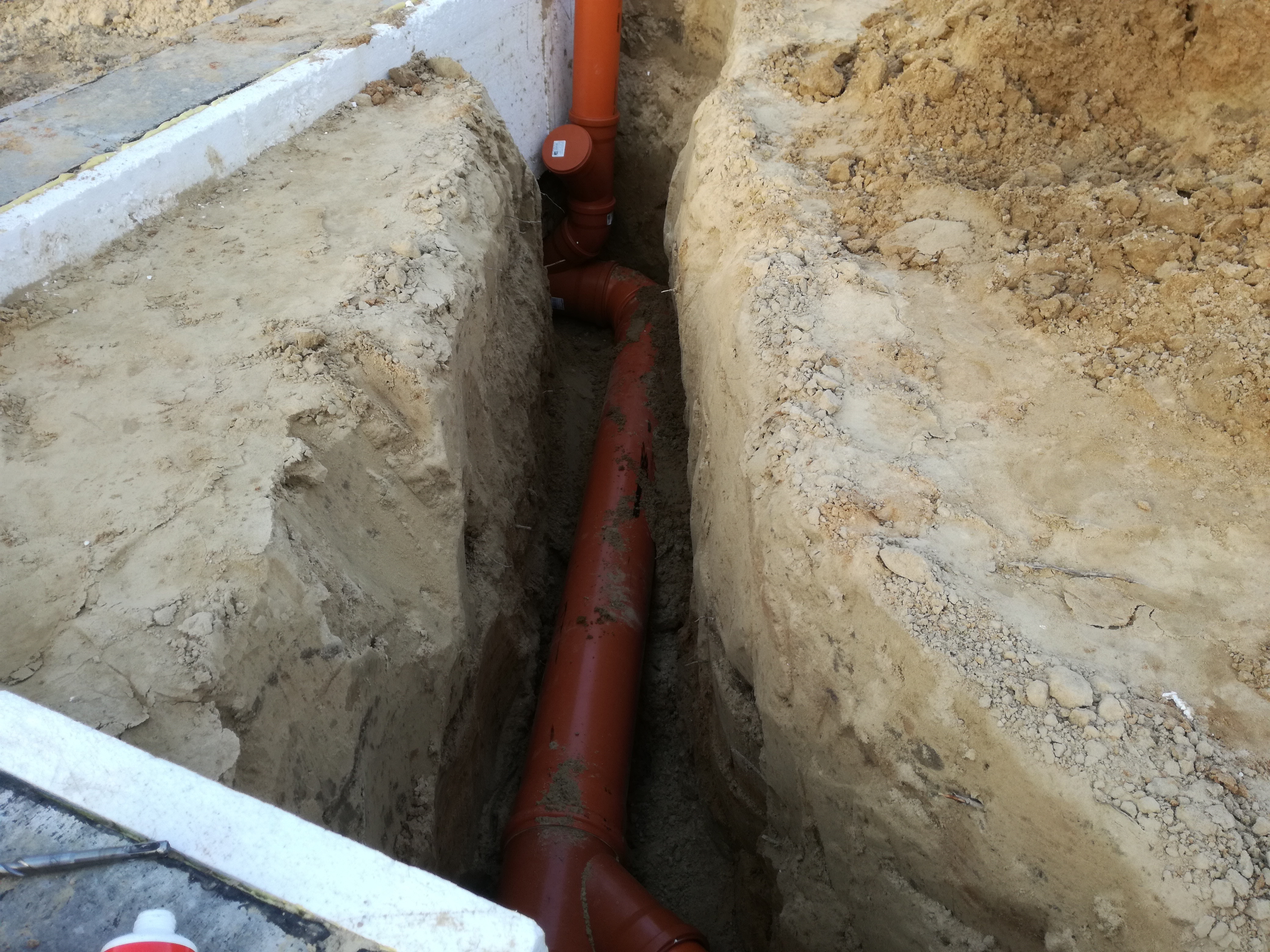

karster 04.04.2017 17:34 Autor Zgłoś naruszenie Udostępnij Napisano 4 Kwietnia 2017 Piątek - akcja kanalizacja. Wykopy ręcznym przenośnikiem materiałów sypkich, smarowanie - napoje gazowane, butelkowe, warunki klimatyczne - koszulka zbędna, opalenizna już w marcu zaznaczona. Sobota - kończenie kanalizacji, zasypywanie, ostateczne zagęszczanie zagęszczarką. Dalsze prace - czekam na deszcz- niech mi zrobi klepisko. W najbliższych planach szalowanie cokołu pod ogrodzenie + zamknięcie działki (brama tymczasowa pospawana już/ dopiero czeka), równolegle z laniem cokołu mam zamiar wylać chudziaka a kilka dni później murować ściany. Drobne spostrzeżenia nabyte podczas zdobywania zdolności Norka:- rury magnaplast są dobrej jakości, SN8, sztywne, mocne, kształtki super. - rury tej samej firmy szare PP są lepsze niż niektóre chińskie rury pomarańczowe - czuć to w rękach- kupcie oryginalne środki poślizgowe, są lepsze niż ludwik- po solidnym deptaniu nożnym, przy wadze deptacza 80+ zużyłem więcej piasku na zasypanie rur niż go wydobyłem a przecież jeszcze wrzuciłem do dziur rury 110/ 160mm. Trochę mnie to przestraszyło że jednak mam słabo zagęszczony piasek więc czekam na deszcze a podobno nacierają nad moją budowę już jutro.- lokalny instalator wod-kan wycenia swą pracę na 80zł/pkt (pkt to klasycznie każda rurka, przepust dla powietrza do kominka to np 2 punkty). U mnie wyszło 15 punktów = robocizna = 1200zł (nawet po negocjacjach nie zeszło by mniej niż 800zł). Zrobiłem sam, tzn tata pomagał ale pomysły moje. Raczej zgodne ze sztuką - błędy ewentualne wyjdą w przyszłości...Wydałem razem z rurami dla GWC (fi200, kolanka i3sztuki + 2x1mb, drogie strasznie) nieco ponad 1000zł. Fotki? A i jest kilka takich:http://obrazki.elektroda.pl/7578573500_1491326485.jpghttp://obrazki.elektroda.pl/2507368500_1491326490.jpghttp://obrazki.elektroda.pl/8984929100_1491326493.jpghttp://obrazki.elektroda.pl/8131710400_1491326498.jpghttp://obrazki.elektroda.pl/9962986600_1491326502.jpghttp://obrazki.elektroda.pl/8150884600_1491326506.jpghttp://obrazki.elektroda.pl/7602638100_1491326525.jpghttp://obrazki.elektroda.pl/5485528400_1491326528.jpghttp://obrazki.elektroda.pl/7861046200_1491326532.jpghttp://obrazki.elektroda.pl/7057733300_1491326536.jpghttp://obrazki.elektroda.pl/9504786100_1491327145.jpghttp://obrazki.elektroda.pl/6374361800_1491327148.jpghttp://obrazki.elektroda.pl/5810380200_1491327153.jpghttp://obrazki.elektroda.pl/8632578300_1491327157.jpghttp://obrazki.elektroda.pl/1958615000_1491327161.jpghttp://obrazki.elektroda.pl/4831830900_1491327165.jpg PozdrawiamKarol Odnośnik do komentarza https://forum.murator.pl/topic/224425-dom-pod-krzewuszk%C4%85-diy/page/15/#findComment-7329158 Udostępnij na innych stronach Więcej opcji udostępniania
B_i_U 04.04.2017 18:31 Zgłoś naruszenie Udostępnij Napisano 4 Kwietnia 2017 Te Żubry za bardzo odwracają uwagę od meritum. Czemu te rury w dwóch kolorach? Miałeś w projekcie rury fi50 podziemne?Ta satysfakcja po własnoręcznie wykonanej pracy jest bezcenna, zwłaszcza jeśli robi się coś pierwszy raz. To jak endorfina u biegacza. PozdrawiamBartek Odnośnik do komentarza https://forum.murator.pl/topic/224425-dom-pod-krzewuszk%C4%85-diy/page/15/#findComment-7329187 Udostępnij na innych stronach Więcej opcji udostępniania
karster 04.04.2017 19:08 Autor Zgłoś naruszenie Udostępnij Napisano 4 Kwietnia 2017 Rury fi50 są dodatkowo już dla mniejszego kucia w ścianach albo do skroplin do kominka tak wrazie W. Jest dosłownie kilka krótkich fi110 szarych ale b. dobrej jakości wyobraź sobie, że u mnie w okolicy dopiero w czwartym sklepie dostałem pomarańczowe fi110- wszyscy potaniają jak tylko można... (no prawie wszyscy) i wlaśnie ci prawie wszyscy jednego dnia wykupili wszystkie krótkie pomarańczowe fo110 z jedynego sklepu z takimi rurami. Zostały same 3mb... A żubr nie jest taki zły, zależy od partii. Czasami jest taki dobry, że aż dzik. PozdrawiamKarol Odnośnik do komentarza https://forum.murator.pl/topic/224425-dom-pod-krzewuszk%C4%85-diy/page/15/#findComment-7329199 Udostępnij na innych stronach Więcej opcji udostępniania

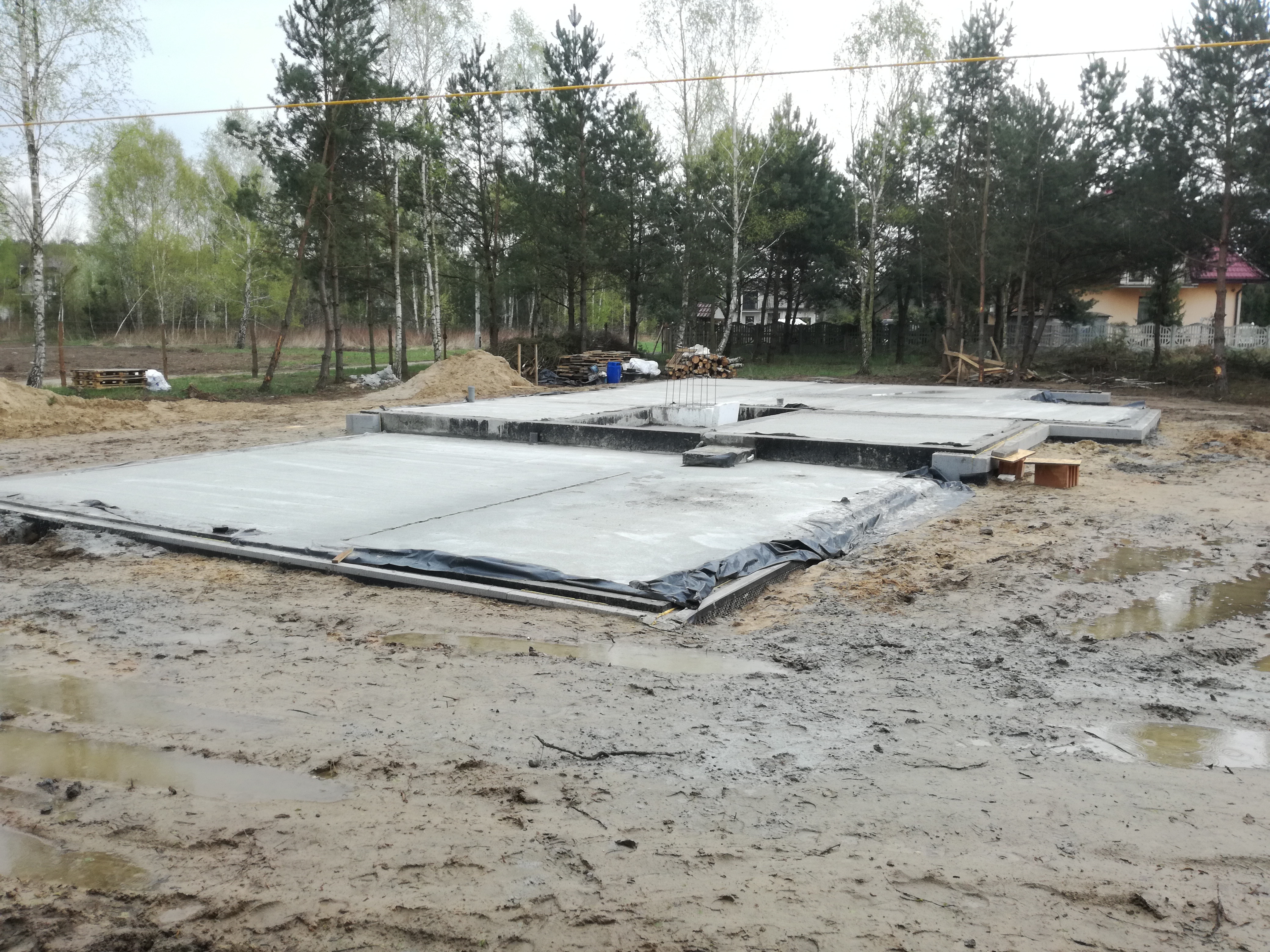

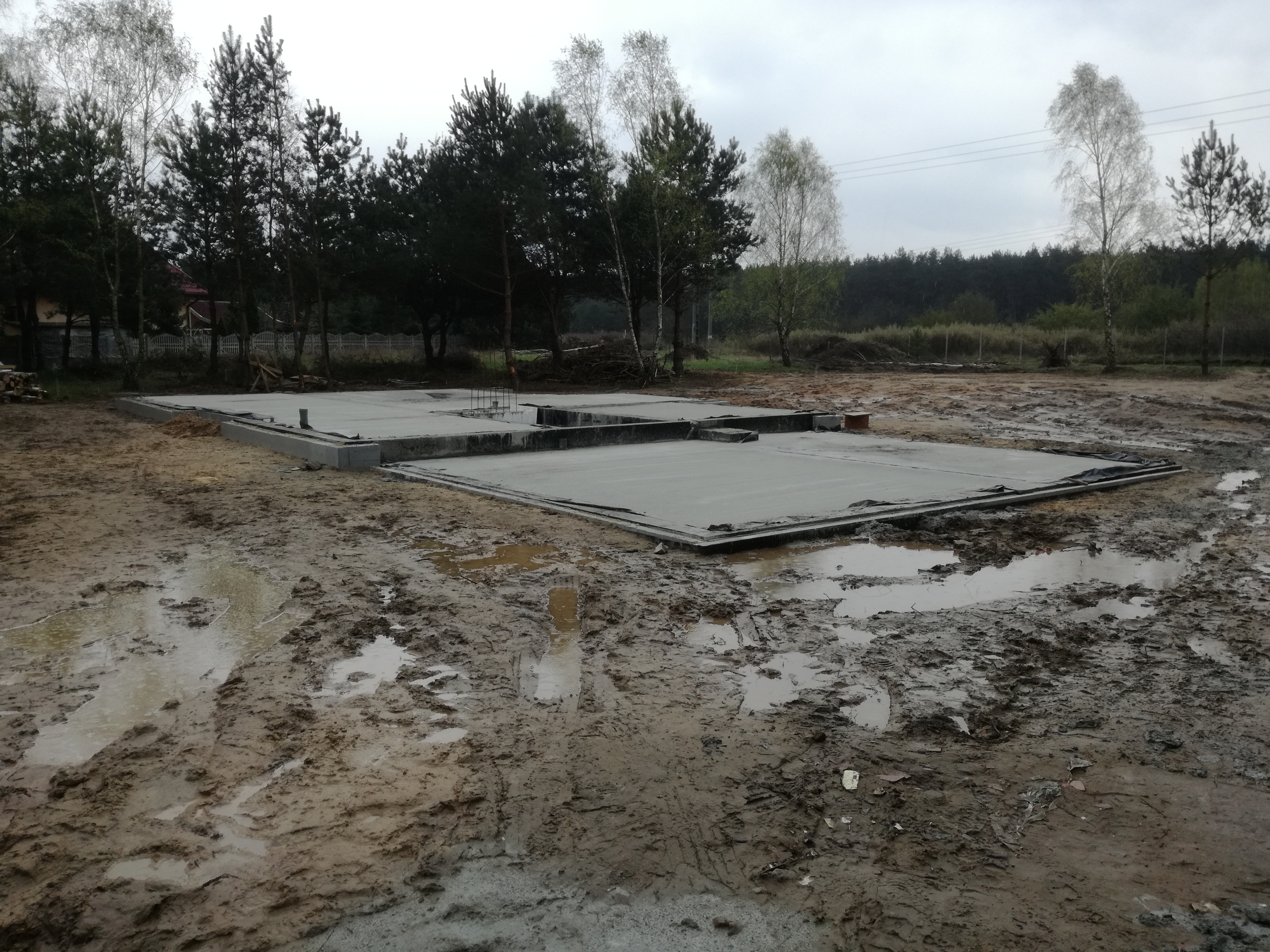

karster 15.04.2017 08:25 Autor Zgłoś naruszenie Udostępnij Napisano 15 Kwietnia 2017 Ano witam Cisza na forum nie oznacza ciszy na budowie aczkolwiek u mnie budowa idzie bardzo powoli. Akurat wczoraj, tj w piątek nastąpiły pewne ruchy... Mam ukończony SZ. Tzn wylałem chudego. Jedną gafę strzeliłem ale w porę spojrzałem do projektu i się ogarnąłem. Zdjęcia niedługo. Kupiłem też na razie ok 2080 sztuk porothermu dryfix. Chciałbym jeszcze w kwietniu zacząć kłaść pierwszą warstwę a dokładniej w ostatnim tygodniu kwietnia. Wesołych Świąt Pozdrawiam Karol Odnośnik do komentarza https://forum.murator.pl/topic/224425-dom-pod-krzewuszk%C4%85-diy/page/15/#findComment-7335271 Udostępnij na innych stronach Więcej opcji udostępniania
B_i_U 15.04.2017 16:07 Zgłoś naruszenie Udostępnij Napisano 15 Kwietnia 2017 Przyznaj się, co to za gafa. SZ (stan zero) to dopiero wylewka właściwa na styropianie. Chyba, że to inny skrót . Ile płaciłeś za pustaczka? Dawaj zdjęcia. Pozdrawiam Bartek Odnośnik do komentarza https://forum.murator.pl/topic/224425-dom-pod-krzewuszk%C4%85-diy/page/15/#findComment-7335404 Udostępnij na innych stronach Więcej opcji udostępniania

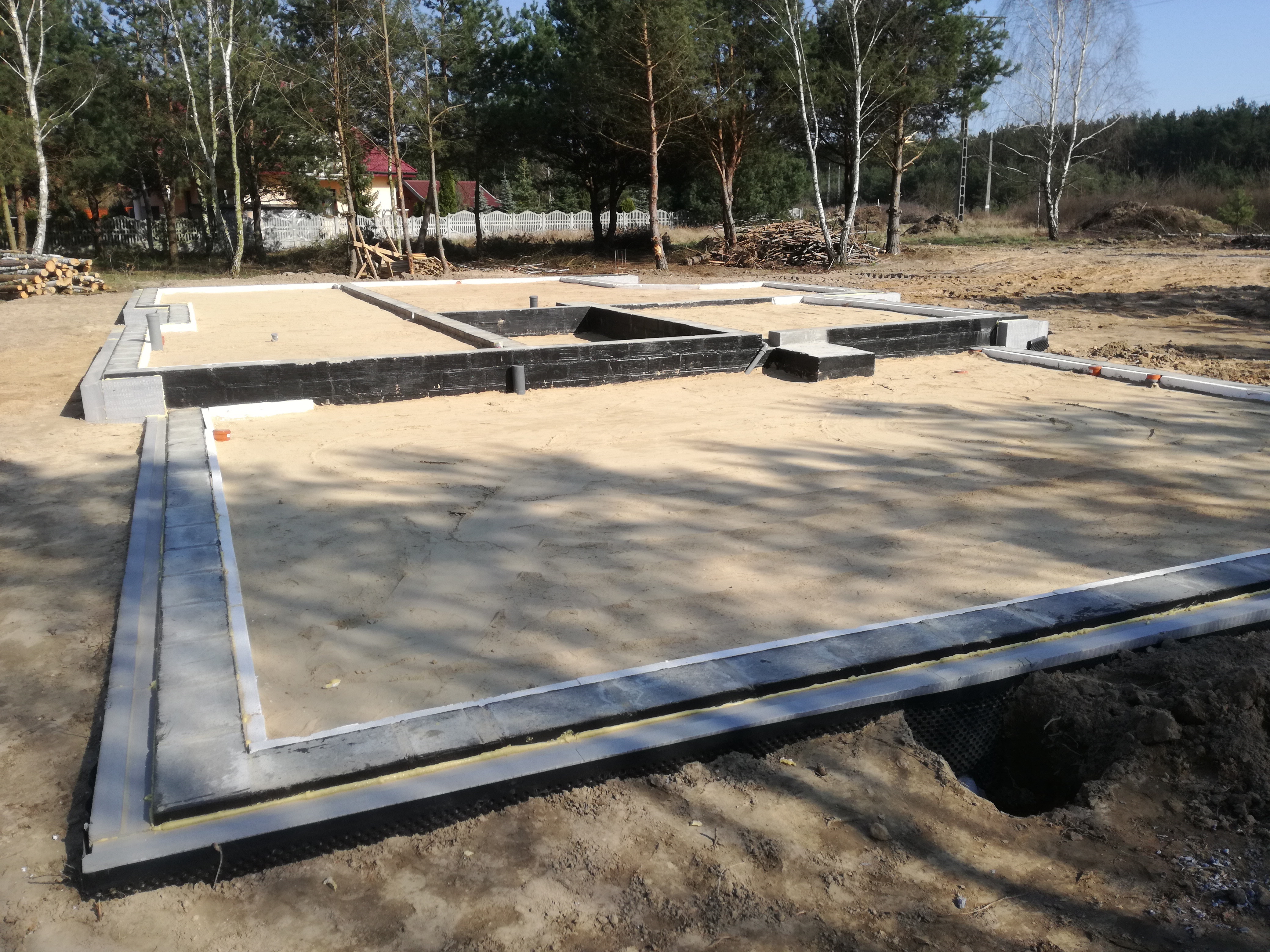

karster 15.04.2017 18:45 Autor Zgłoś naruszenie Udostępnij Napisano 15 Kwietnia 2017 Poważnie z tą wylewką na styropianie? Myślałem, że wylewka na styropianie czyli ta, w której jest np podłogówka... ja mam obecnie wylewkę (tzw chudziak, u mnie akurat b15) na piasku. Potem na ty pójdzie styropian a na niego ostateczna wylewka no ale to już wykańczanie przecież (po SSZ). Gafa taka, że klatka schodowa jest niżej, tzn podłoga bo pod nią jest schowanek (z którego się cieszę). Nniechcący za dużą powierzchnię zaniżyłem. O ok 1m za długie to obniżenie chudego chciałem zrobić. No niby nie problem bo na wylanego chudego w tym miejscu mógłbym wylać kolejne 36cm betonu ale to lekkie marnowanie pieniędzy. Także mam taki mały kawałek 1x2,1m do podsypania piaskiem, zagęszczenia tudzież udeptania (bo po taki mały kawałek nie chcę mi się po zagęszczarkę jechać) no i wylani 200litrow betonu. Fotki jakieś wrzucę za kilka minut PozdrawiamKarol Odnośnik do komentarza https://forum.murator.pl/topic/224425-dom-pod-krzewuszk%C4%85-diy/page/15/#findComment-7335479 Udostępnij na innych stronach Więcej opcji udostępniania
karster 15.04.2017 18:51 Autor Zgłoś naruszenie Udostępnij Napisano 15 Kwietnia 2017 (edytowane) http://obrazki.elektroda.pl/1913680200_1492282060.jpghttp://obrazki.elektroda.pl/1945060400_1492282159.jpg Zrobiłem też mały kawałek cokołu pod ogrodzenie. Wielka szkoda, że nie zdążyłem zaszalowac tego więcej bo zaklepałem o 3m3 betonu więcej ale musiałem odmówić.http://obrazki.elektroda.pl/5215275800_1492282408.jpg PozdrawiamKarol Edytowane 15 Kwietnia 2017 przez karster Odnośnik do komentarza https://forum.murator.pl/topic/224425-dom-pod-krzewuszk%C4%85-diy/page/15/#findComment-7335484 Udostępnij na innych stronach Więcej opcji udostępniania
