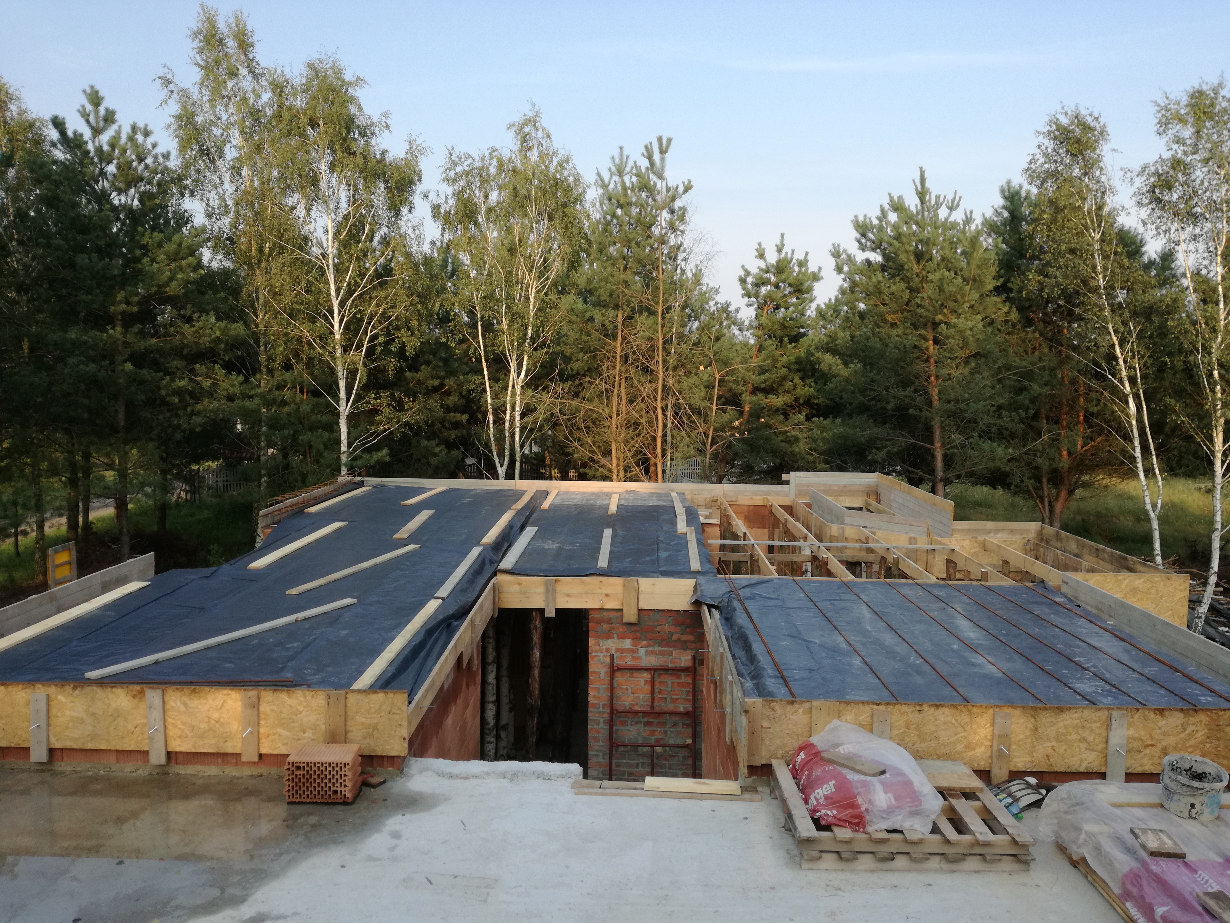

karster 02.09.2017 11:30 Autor Zgłoś naruszenie Udostępnij Napisano 2 Września 2017 ... jako że (zapewne kolejny raz) mój db znalazł się na drugiej stronie działu (której nikt pewnie nie lubi i tam nie zagląda - coś jak druga strona wyników w googlu) oraz, jako że mam chwilę sam na sam z lapatopem postanowiłem zrobić mały update u siebie (częściej zdarza mi się napisać coś na temat mojej budowy u kogoś niż u siebie no bo to można zrobić z telefonu a u siebie wypada fotki wrzucić no a z telefonu na fm wrzucać fotki to jakaś teksańska masakra piłą mechaniczną jest... Szalowanie drugiej części stropu: ... nic nie wspomnę, ze chciałem mieć strop w sierpniu zakończony a boję się żebym go we wrześniu skończył ((((( Zdjęcia nie są aktualne (ostatnia praca w sobotę -> ukręcone ładnych naście albo i dziesiąt metrów zbrojenia na wieniec, nadproża, kompletne szalunki wieńca/ belek/ nadproży. Ogólnie jakieś 2 dni pracy dalej niż ostatnie fotki ale żeby to była przepaść na fotkach to się tego nie da powiedzieć http://obrazki.elektroda.pl/7480581800_1504351420.jpg http://obrazki.elektroda.pl/5611876100_1504351423.jpg http://obrazki.elektroda.pl/1832769800_1504351424.jpg http://obrazki.elektroda.pl/9484975100_1504351435.jpg http://obrazki.elektroda.pl/6694837100_1504351441.jpg http://obrazki.elektroda.pl/8743586300_1504351444.jpg http://obrazki.elektroda.pl/3073937600_1504351453.jpg http://obrazki.elektroda.pl/3361905600_1504351461.jpg http://obrazki.elektroda.pl/7717252400_1504351470.jpg http://obrazki.elektroda.pl/5455289300_1504351476.jpg cdn Cytuj Odnośnik do komentarza Udostępnij na innych stronach Więcej opcji udostępniania

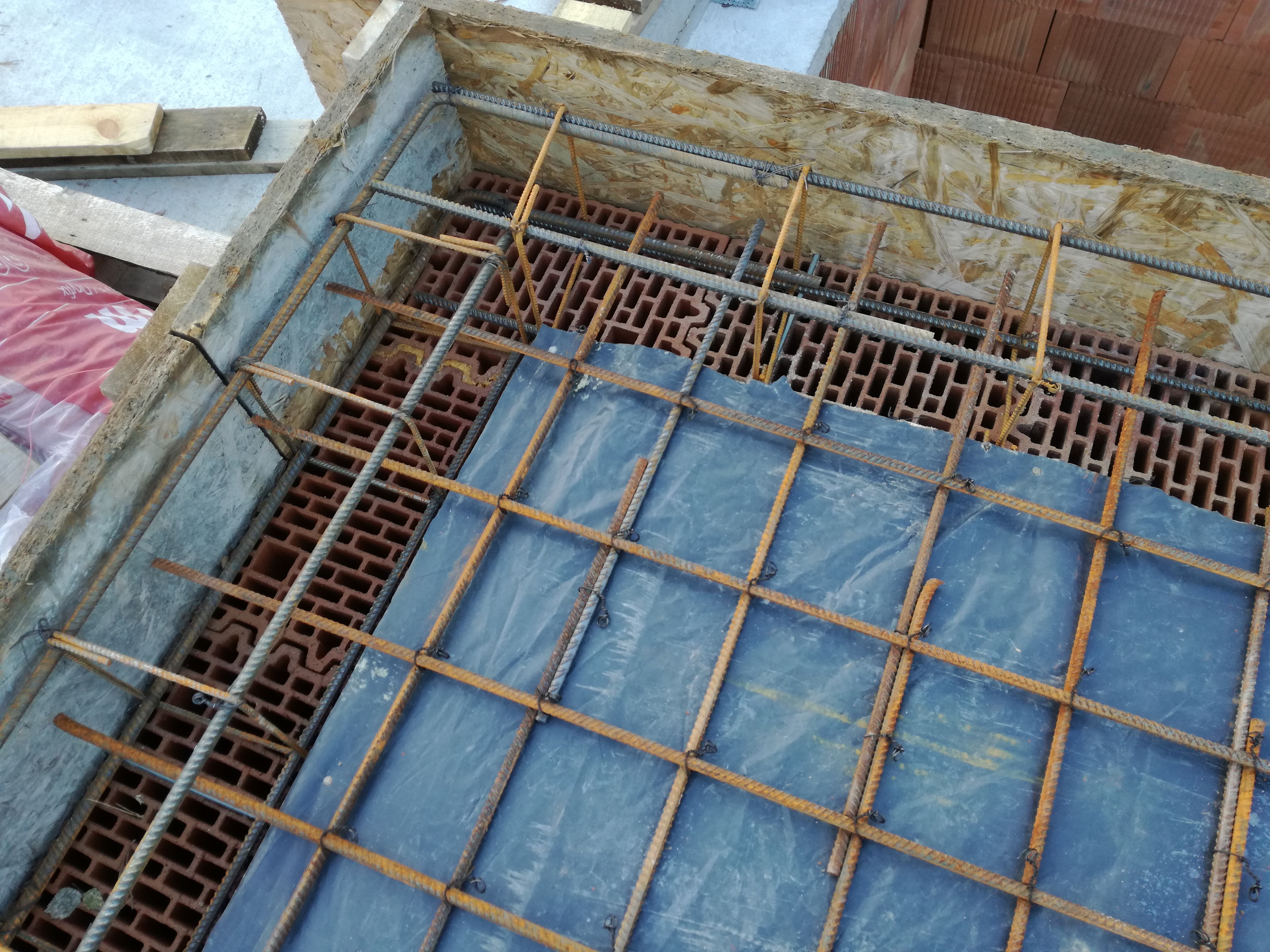

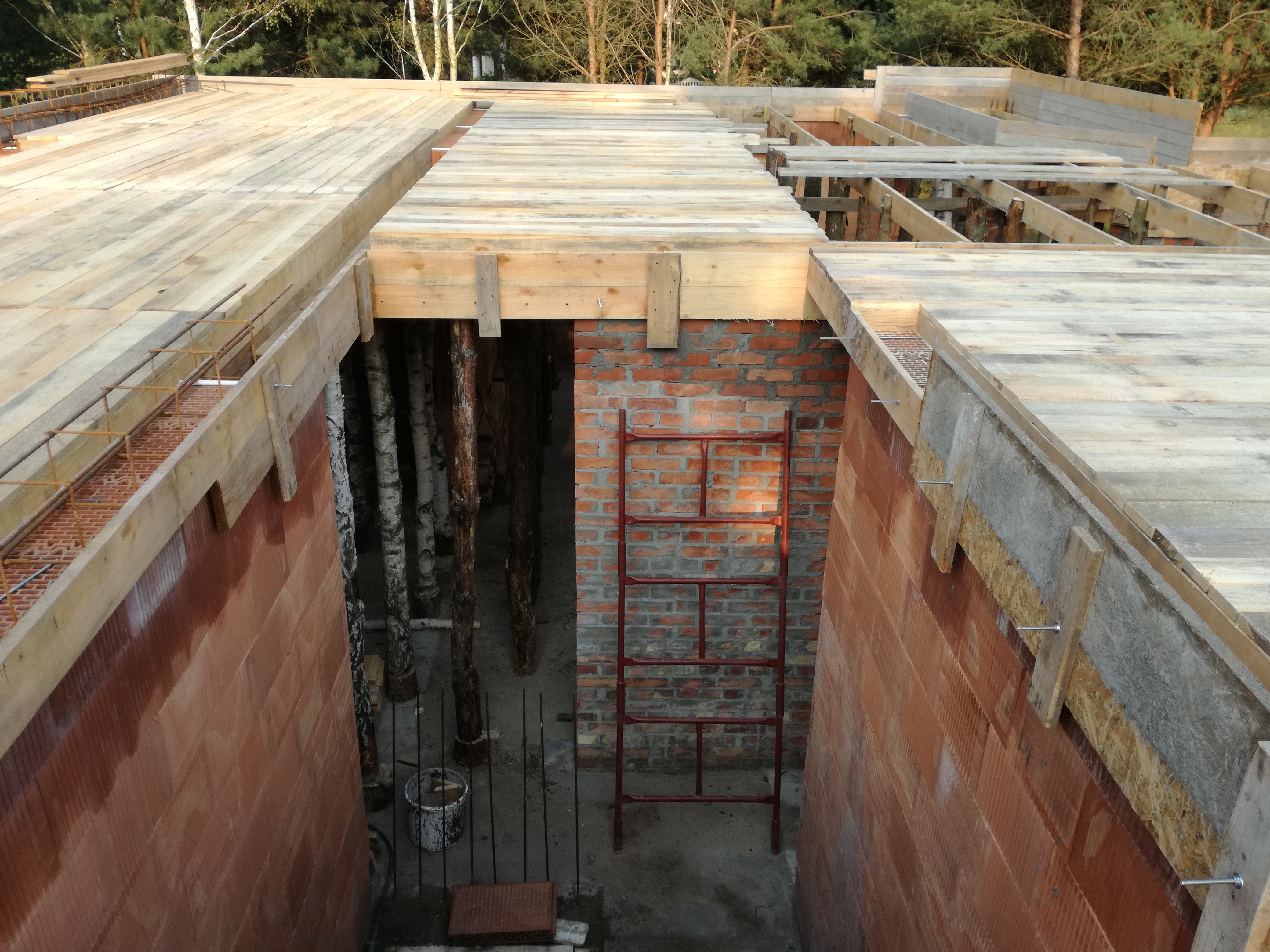

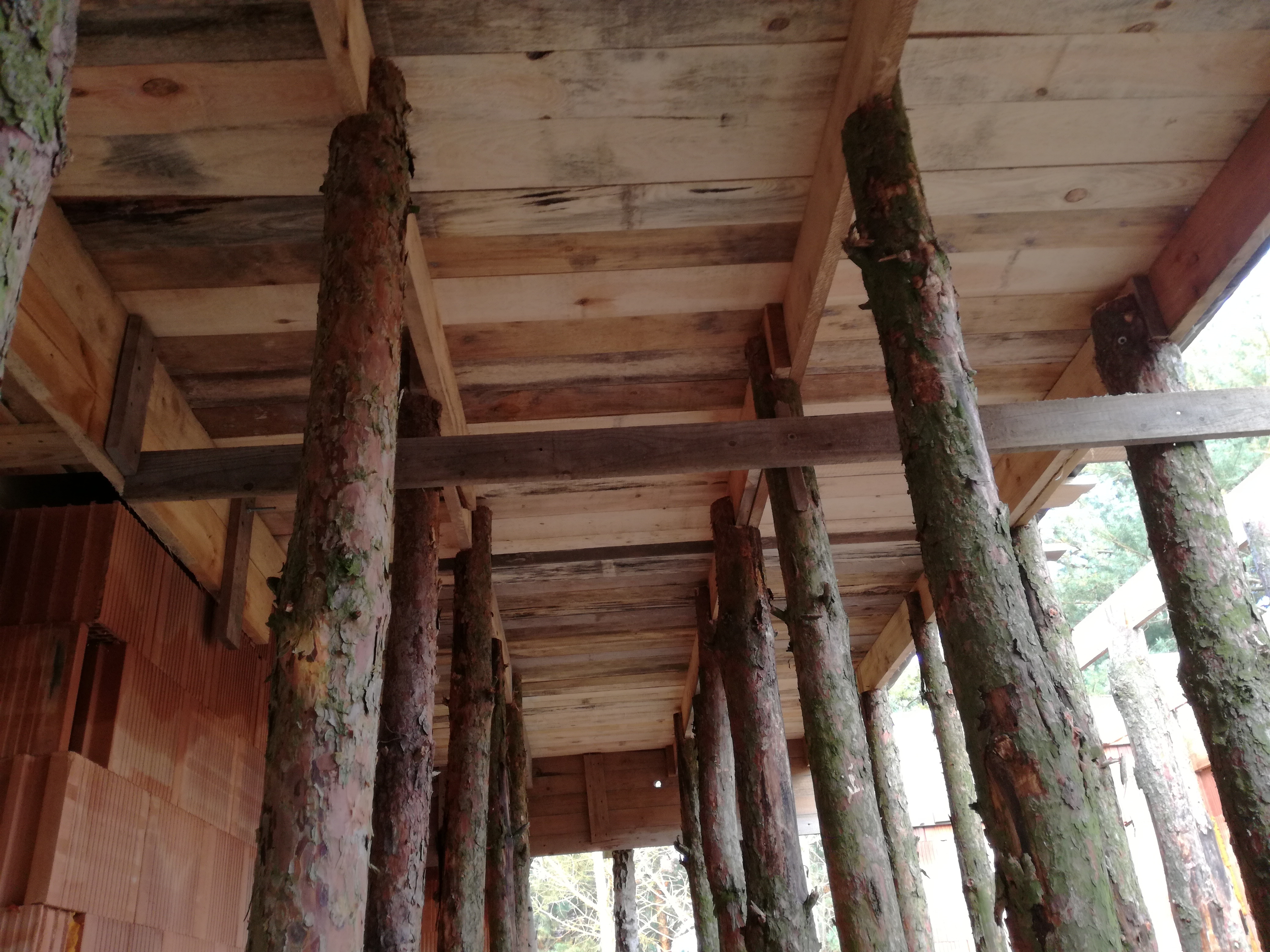

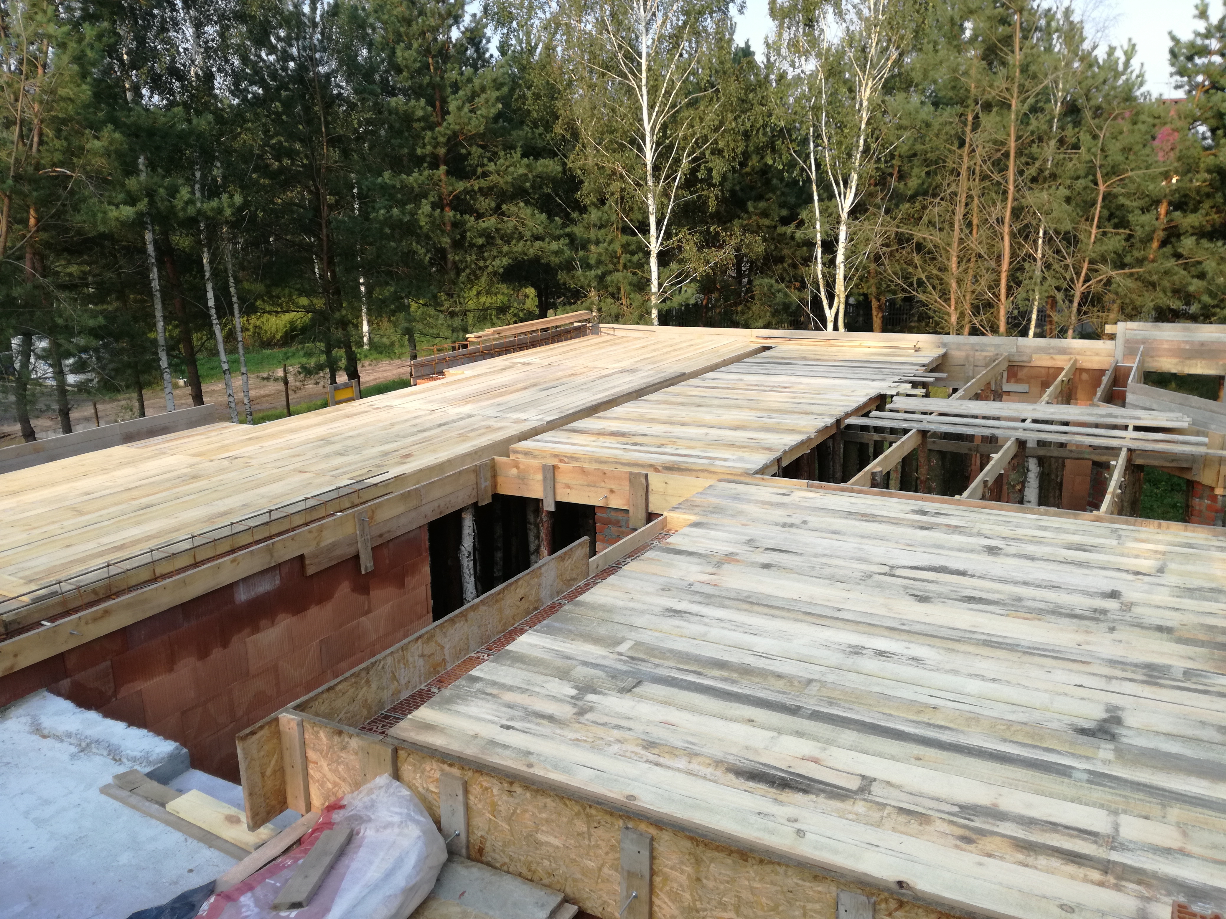

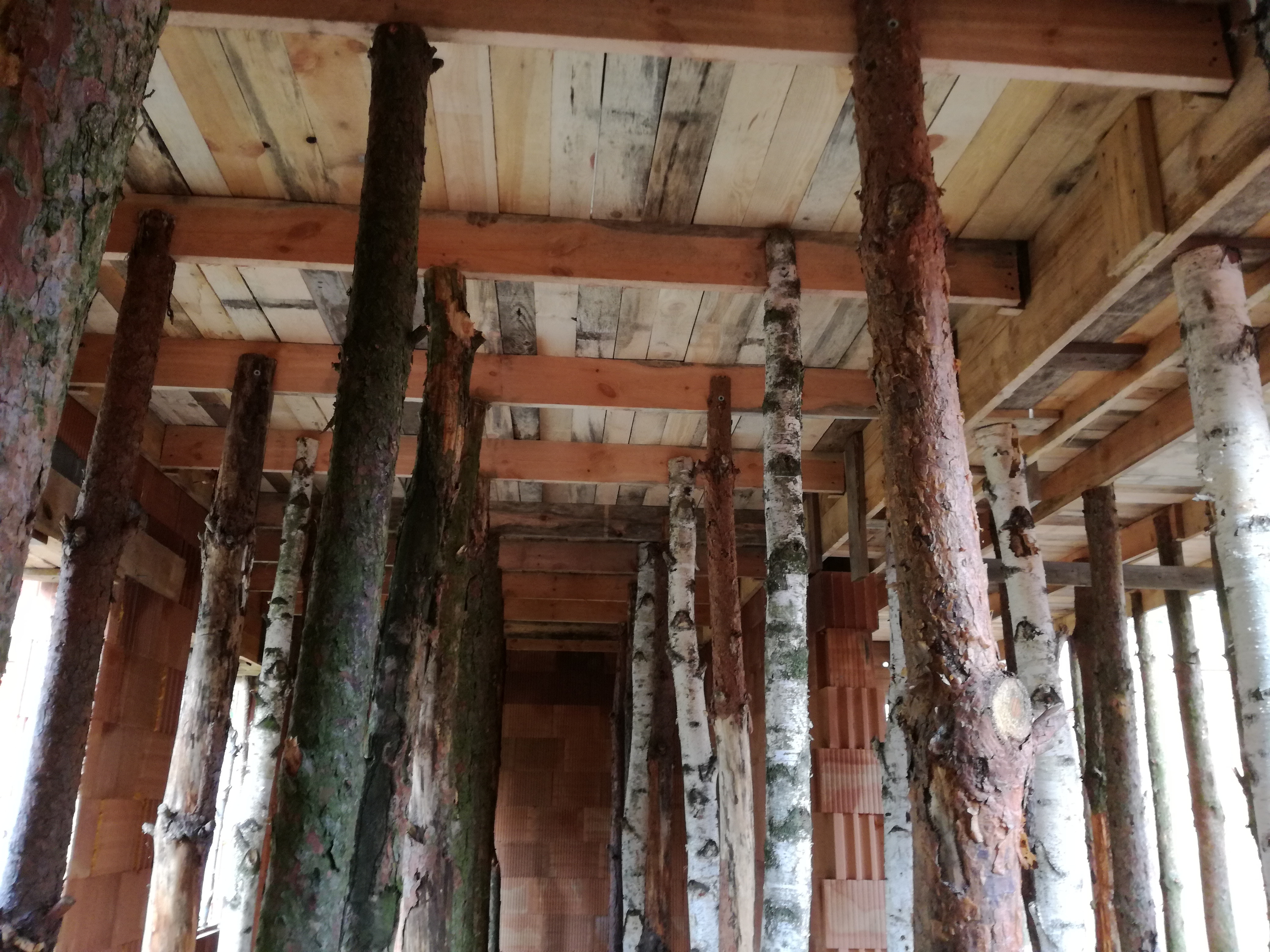

karster 02.09.2017 11:40 Autor Zgłoś naruszenie Udostępnij Napisano 2 Września 2017 ... http://obrazki.elektroda.pl/8159784000_1504351483.jpg http://obrazki.elektroda.pl/1948515900_1504351491.jpg http://obrazki.elektroda.pl/8710008200_1504351497.jpg http://obrazki.elektroda.pl/4337247500_1504351507.jpg http://obrazki.elektroda.pl/6493999400_1504351510.jpg http://obrazki.elektroda.pl/8247285500_1504351515.jpg http://obrazki.elektroda.pl/2123253700_1504351524.jpg http://obrazki.elektroda.pl/7918698200_1504351525.jpg Korzystając z okazji budowy domu sąsiada z naprzeciwka z betoniarką urobiłem u nich sobie (z ich piasku, cementu i wody, która jako jedyna była wcześniej ode mnie) 3 taczki mocnego betonu i zalałem nadproże nad wejściem do domu a potem nad nim od razu położyłem pustaki. Miałem pH bo jedną ze szpilek ściskających szalunek wwierciłem za wysoko i nie mogłem dobić pustaka więc wygląda to na żywo niezbyt poprawnie, zupełnie nie podobne do mojej pracy (no ale już to od jednej strony jest zaszalowane a od drugiej zaszaluję lada dzień, potem zaleję betonem stropu i wszyscy będą zadowoleni). Jakby sąsiad Mariusz przypadkiem to przeczytał to niech wie, że raz jeszcze mu dziękuję Na jednym ze zdjęć widać też mój piękny stopień do spiżarni pod schodami, Dwa bloczki fundamentowe + 3 cegły między nimi i odrobina betonu, która pozostała z zalewania nadproża nad wejściem do domu. Jestem z niego baaaardzo dumny Pomijam szczegół, że tak naprawdę to jest za niski i ten tego, w ogóle jakoś niezbyt docelowy. Pozdrawiam Karol Cytuj Odnośnik do komentarza Udostępnij na innych stronach Więcej opcji udostępniania

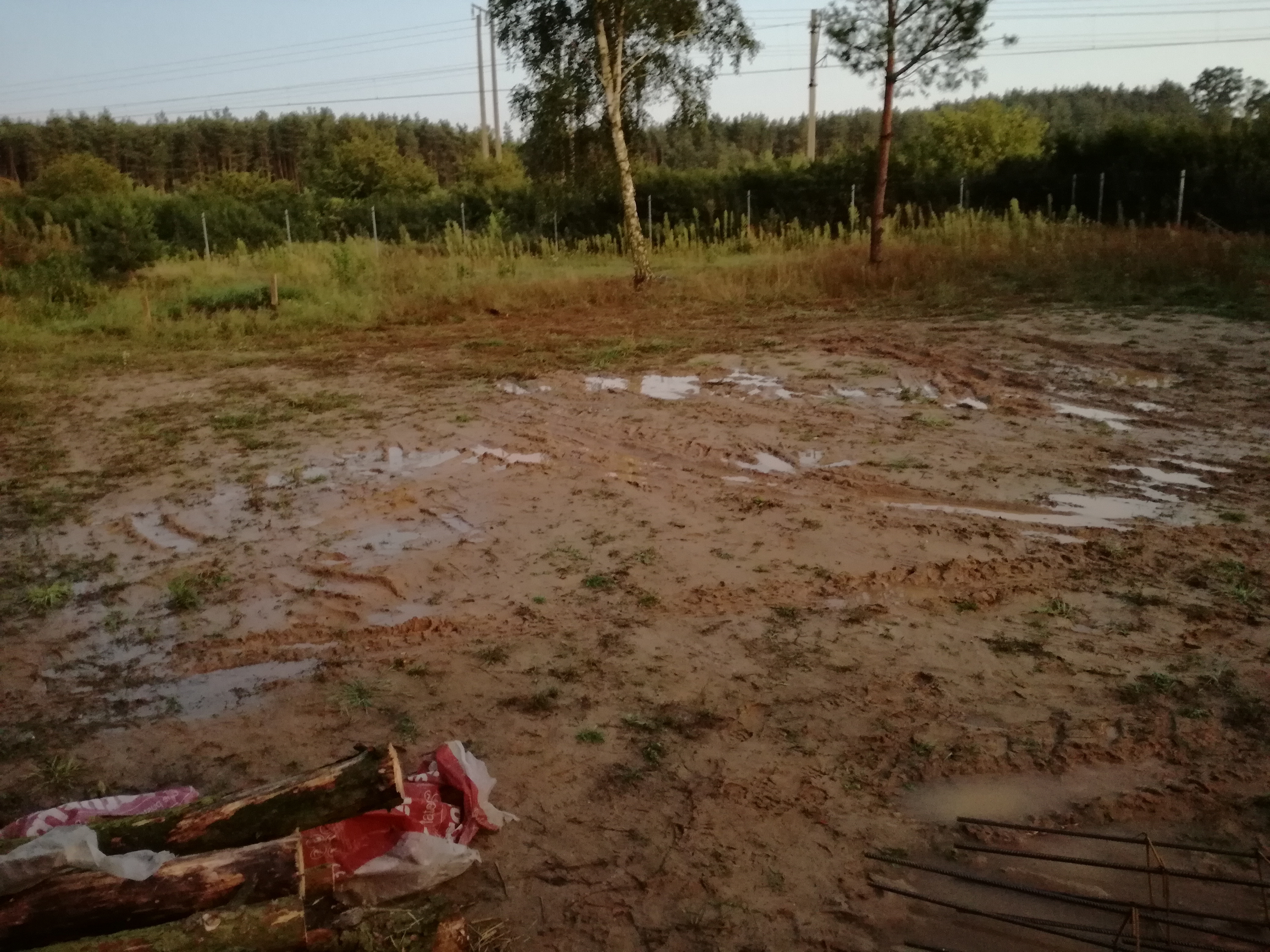

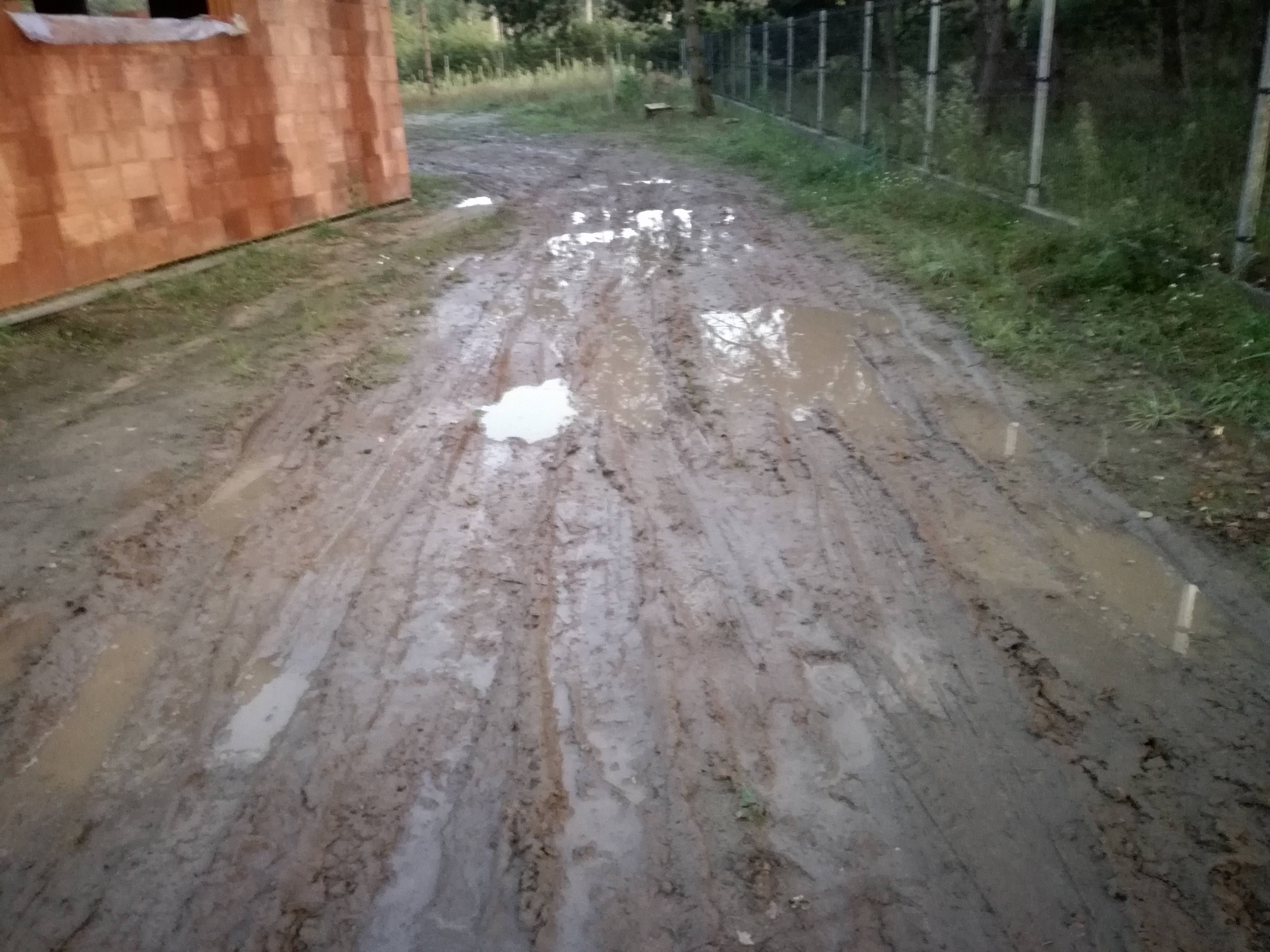

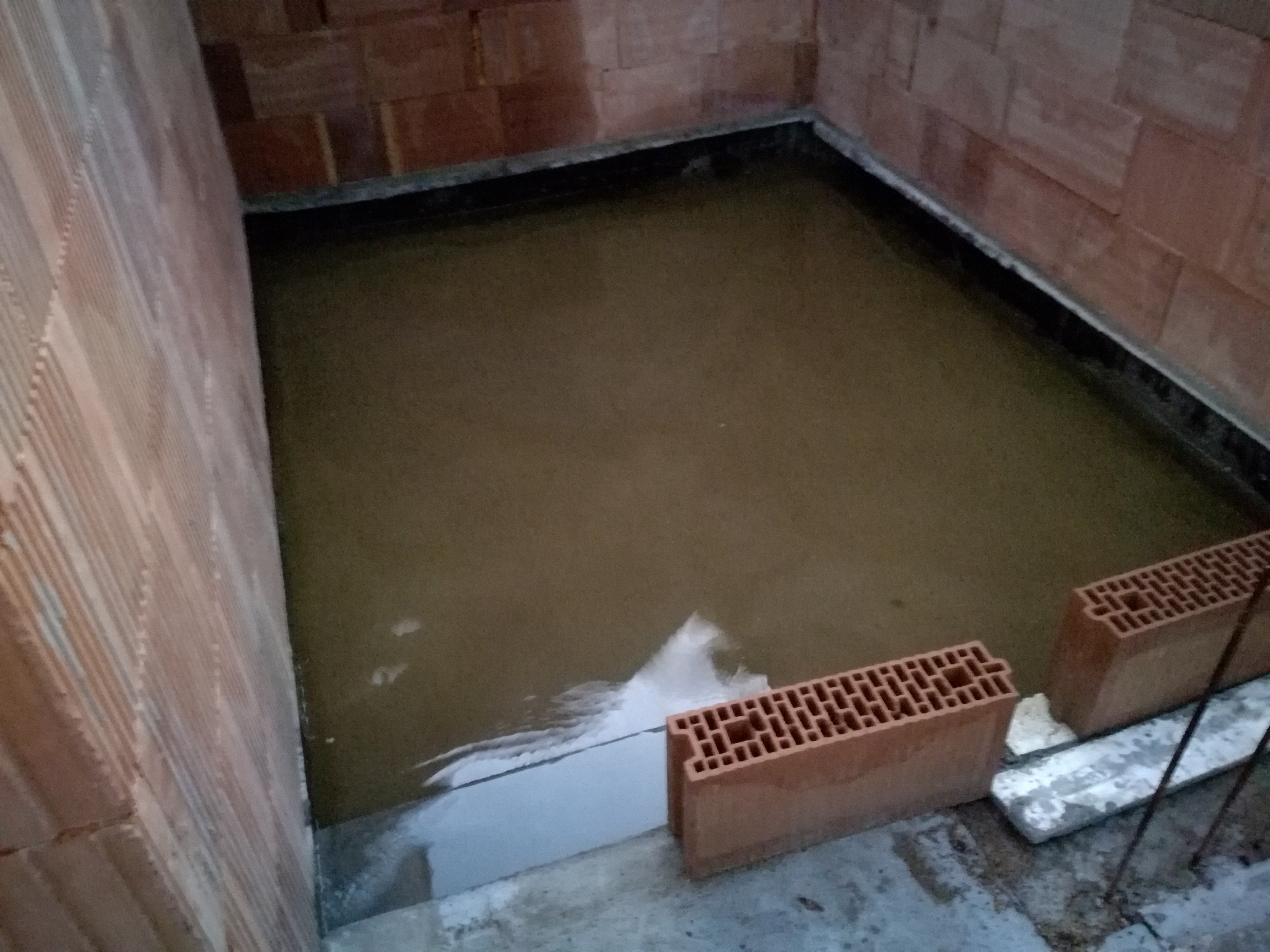

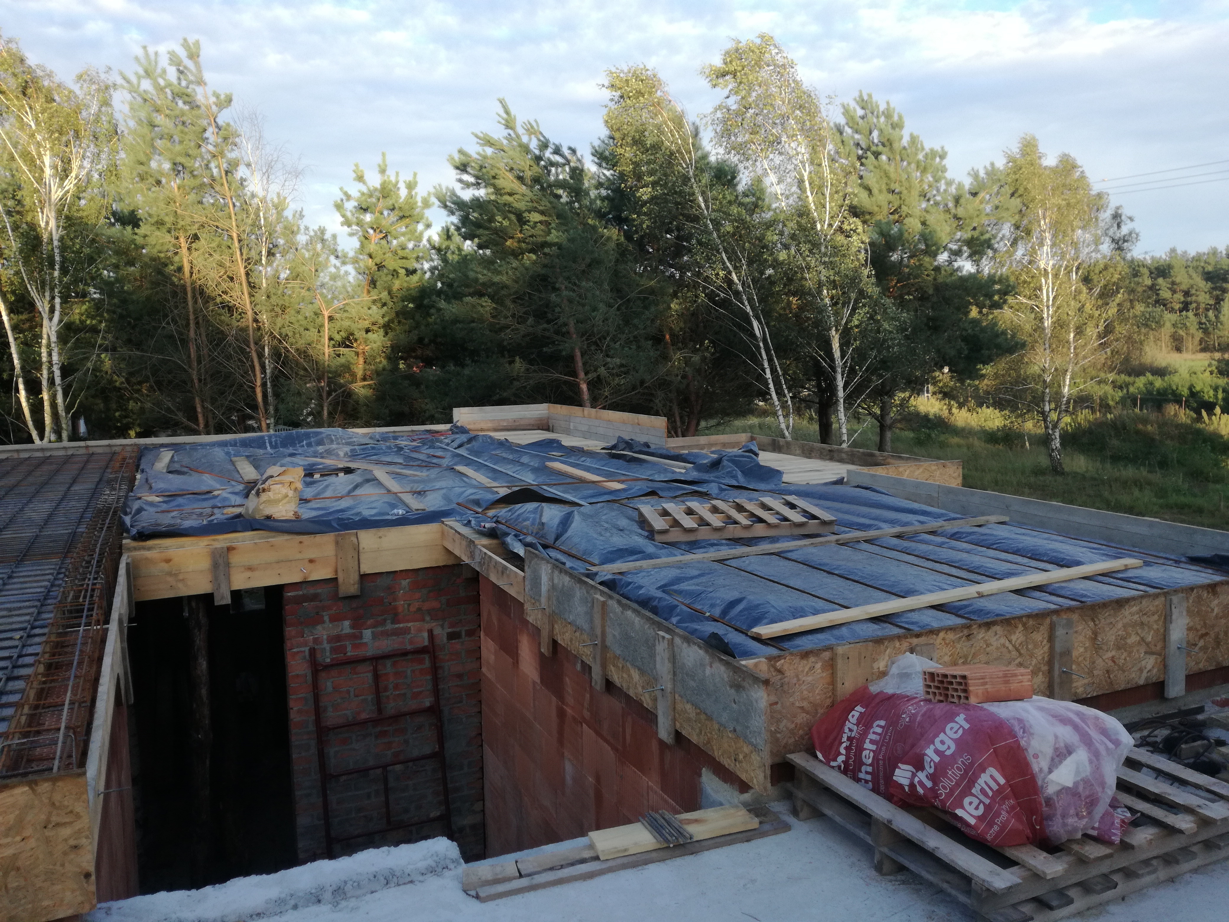

karster 06.09.2017 08:00 Autor Zgłoś naruszenie Udostępnij Napisano 6 Września 2017 Przy okazji mały update z budowy. Poniedziałek: Wtorek: Jak zawsze po opadach mam pełen zbiornik retencyjny (zaniżenie pod schodami na spiżarnie). Na zdjęciu już w części opróżniony ręczną pompą typu wiadro: No i przy okazji owych opadów to co kocham na swojej prerii najbardziej Owa woda na ziemi (kurde, nie przechodzi mi to określenie przez gardło/ klawiaturę, to nie ziemia a jakieś kure*two, glina z piachem pomieszana a pod spodem jeszcze więcej gliny, która nie przepuszcza wody i robi się mega błoto na powierzchni) Zaś owe błoto umila komunikację na działce: Nie mam pomysłu co zrobić, chciałem nasypać piasku przed wjazdem do garażu, biorę już za szpadel i wbijam go w kupę obok garażu a tam galareta - piach podciąga wodę na 30 cm od dołu, jedynie chyba gruz i to tak na 40-50cm może mnie uratować ale nie mam jeszcze planów co i gdzie więc cholera męczę się strasznie (a jesień dopiero nadciąga, potem znów kochana wiosna). Środa - dziś wolne, tzn od budowy bo idę do pracy za chwilę... jutro jak pogoda da będę dalej stemplował i może już skończę stemplowanie - zostało mi 62 sztuki do postawienia. Dalej deskowanie, folia, zbrojenie. Myślę, że jak pogoda pozwoli to 22 września będzie strop zrobiony. Pozdrawiam Karol Cytuj Odnośnik do komentarza Udostępnij na innych stronach Więcej opcji udostępniania

_arek_ 10.09.2017 19:25 Zgłoś naruszenie Udostępnij Napisano 10 Września 2017 Piękna robota, ale widzę pracy przy takim monolicie co niemiara... Bagienko na budowie masz piękne, ja po ostatnim dowozie i rozładunku stali mam identyczną ciapę...Pogoda w tym roku to masakra jakaś, z kim nie rozmawiam z budowlańców to opóźnienia we wszystkim. Cytuj Odnośnik do komentarza Udostępnij na innych stronach Więcej opcji udostępniania

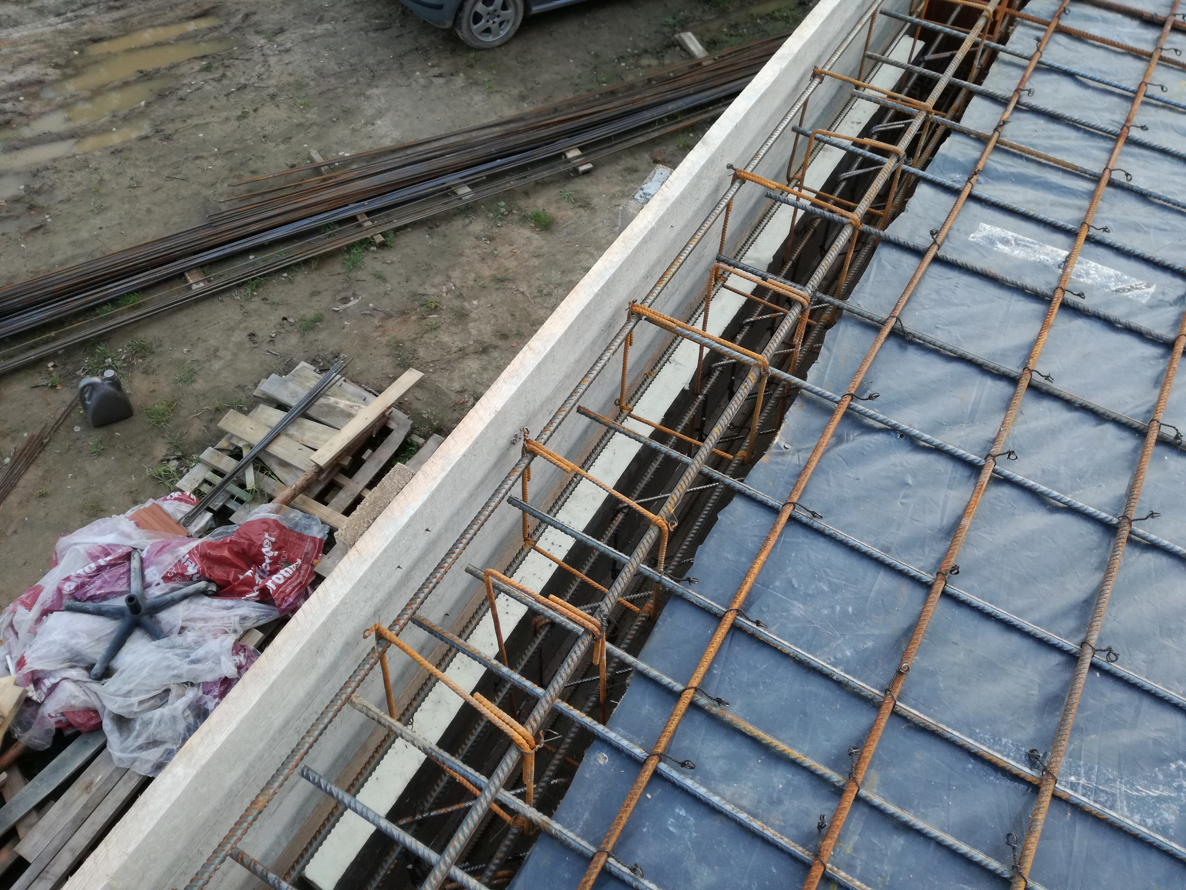

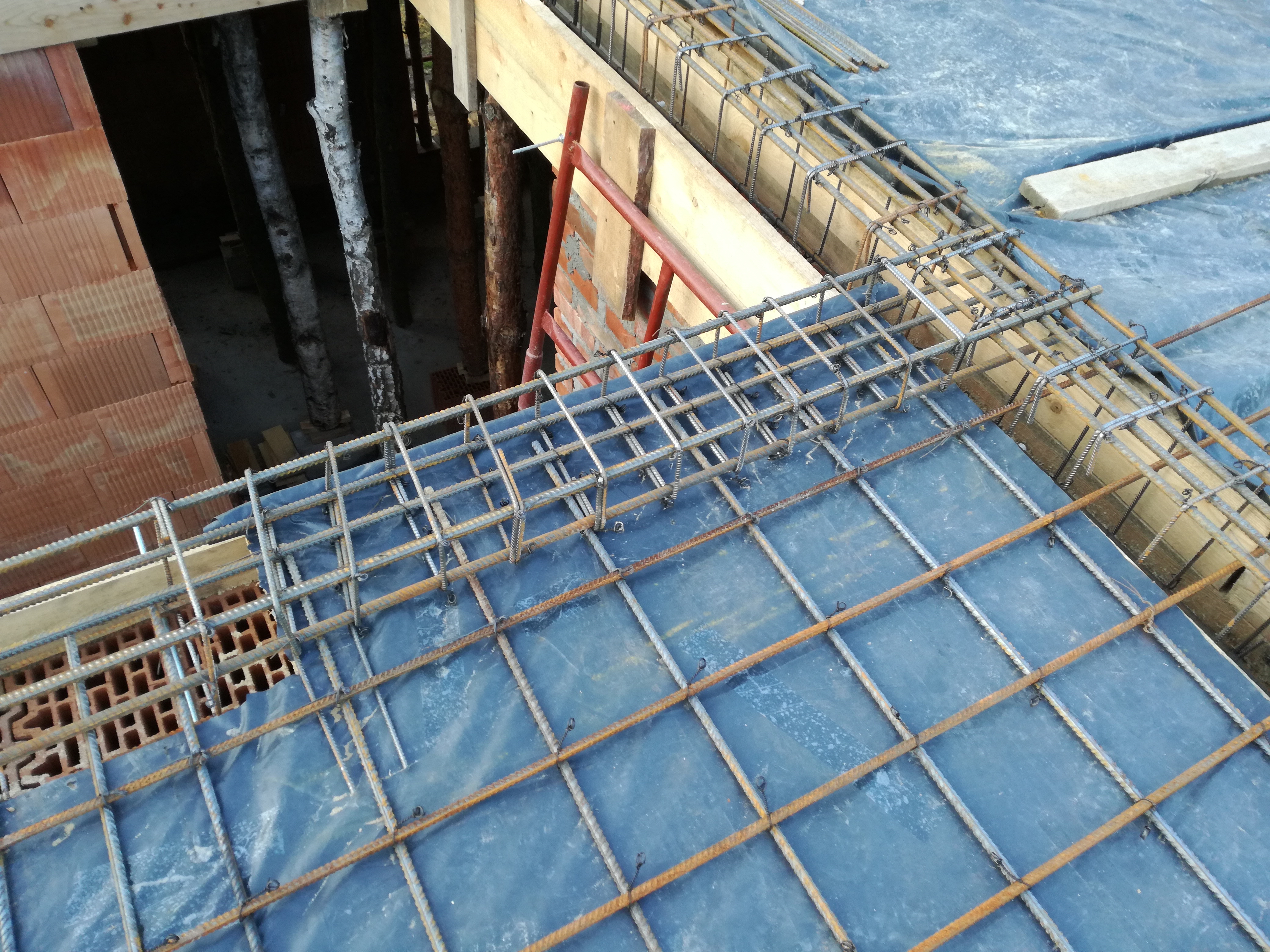

B_i_U 17.09.2017 20:06 Zgłoś naruszenie Udostępnij Napisano 17 Września 2017 Plany/ chęci na ten tydzień: - dokończyć deskowanie stropu (brakuje salonu i małego kawałka nad klatką schodową ale to po schodach) - zaszalować schody zabiegowe ze spocznikiem+ rozejście nad garaż i do części sypialnej, wychodzą mi o wymiarach 18,6/27cm więc średnie ;/ - policzyć, kupić, porozkładać stal (rozłożyć chociaż dolną siatkę, jest jedna ale jest sporo prętów górą, nie są odginane co drugi ale są dodatkowe pręty górą) - chciało by się dopisać "zalanie stropu" no ale myślmy realnie czy tam czytaj "sorry- taki mamy klimat" więc byle zrobić pierwsze 3 punkty a w następnym tygodniu w 3 dni ukręcić zbrojenie i zalać betonem. Gdzieś jeszcze trzeba by upakować kupno i budowę komina do kominka ale to może po stropie. Ogólnie wg projektu są 3 kominy łącznie składające się z 2x fi20 dymowy + 8x wentylacyjny a zostaje 1x20cm dymowy. Dodatkowe 3x wentylacja (grawitacyjny) będzie z PCV po konsultacji z Archonem. Pozdrawiam Karol Witaj Po pierwsze chciałem zgłosić, że strasznie muli mi komputer otwierając Twój dziennik. Niektóre zdjęcia otwierają się dopiero po dłuższym czasie (LTE PLAY). W innych dziennikach nie mam tego problemu. To tak na marginesie . Po drugie co do Twojego harmonogramu, to jesteś jeszcze większym optymistą niż ja. Ja już wiem, że jak deklaruję jakiś termin żonie to muszę to pomnożyć x2. Po trzecie to myślałem, że zrezygnujesz z tradycyjnych kanałów wentylacyjnych na rzecz wentylacji mechanicznej. Nie będziesz chyba tego dublował? Jak tam dzidziuś? Pozdrawiam Bartek Cytuj Odnośnik do komentarza Udostępnij na innych stronach Więcej opcji udostępniania
karster 17.09.2017 20:27 Autor Zgłoś naruszenie Udostępnij Napisano 17 Września 2017 Witaj Bartku, wypoczęty to do pracy bo Cię dogonię Postaram się odpowiedzieć po kolei: 1) Muli net? Ja też mam m.in. play lte (chociaż w domu zwykle jadę po wifi a tu mam lekko 40Mbps) Niestety z lenistwa żadnego ze zdjęć nie przerabiam więc są w oryginalnej rozdzielczości (telefon pstryka je w 4160*3120*24bit, każde waży między 4 a 5 MB) więc to może dlatego. Zmieniasz rozdzielczość swoich zdjęć? 2) taa, optymista ze mnie aż kipi i ciężko mi się z tego wyleczyć. Wiesz, na sylwka chciałem mieć tynki w domu (oczywiście tego 2017 a nie za rok) 3) Kanały do wentylacji grawitacyjnej planuję zrobić z pcv tam gdzie musi być wg naszych bzdurnych wymogów budowlanych czyli w kotłowni i garażu. Przy okazji w spiżarni. Cała reszta będzie WM. Mam właśnie dylemat czy robić to na pojedynczych dużych skrzynkach rozdzielczych wspólnych dla obu stropów (wychodzi mi po 12 kanałów nawiewnych/ wywiewnych na obie kondygnacje). 4) Dzidzia ma się dobrze, dzięki Miała niedawno trądzik niemowlęcy i wyglądała smutnie ale już się poprawiło i znów ma gładką skórkę na buzi Słodka jest. Przybiera na masie tak szybko, że prędzej dogoni starszych braci wagą niż ja dom wybuduję PS. Update... (tak by się wolniej strona ładowała): Cytuj Odnośnik do komentarza Udostępnij na innych stronach Więcej opcji udostępniania

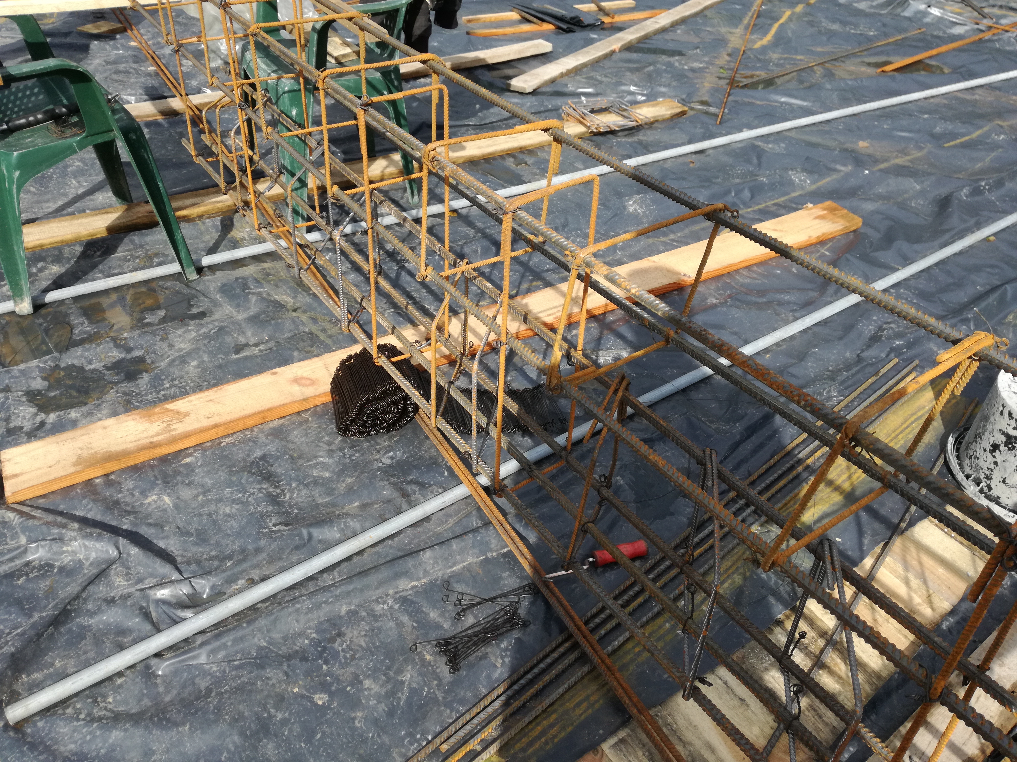

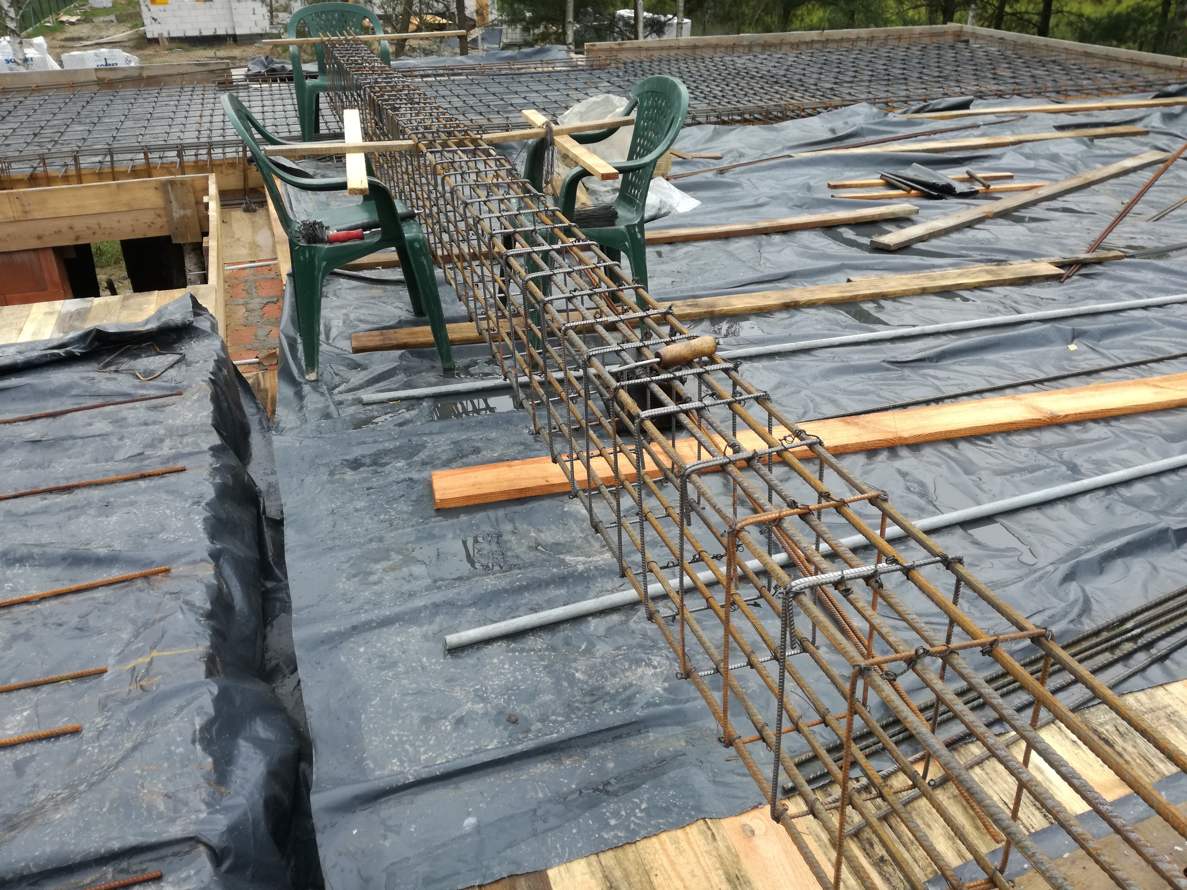

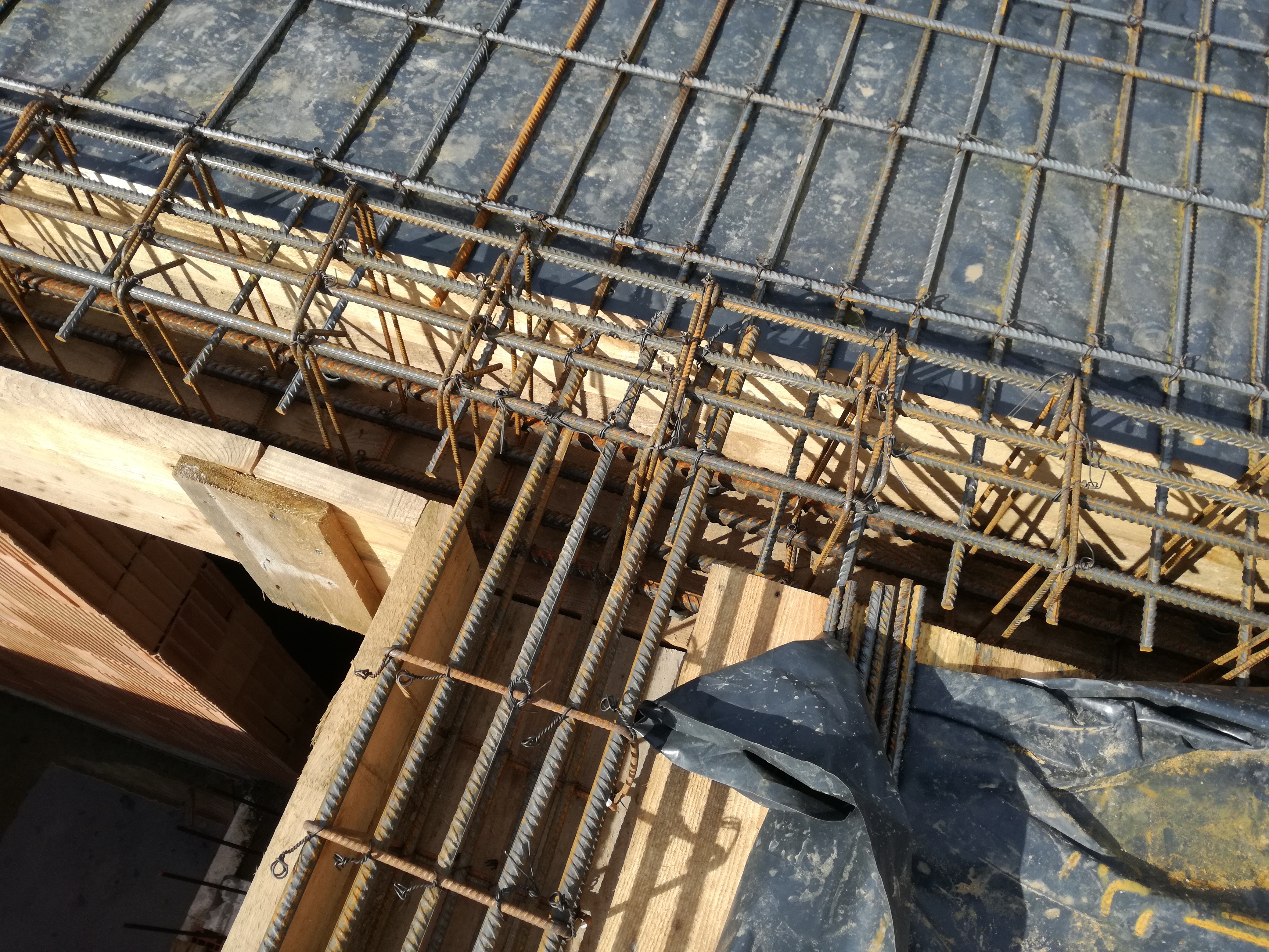

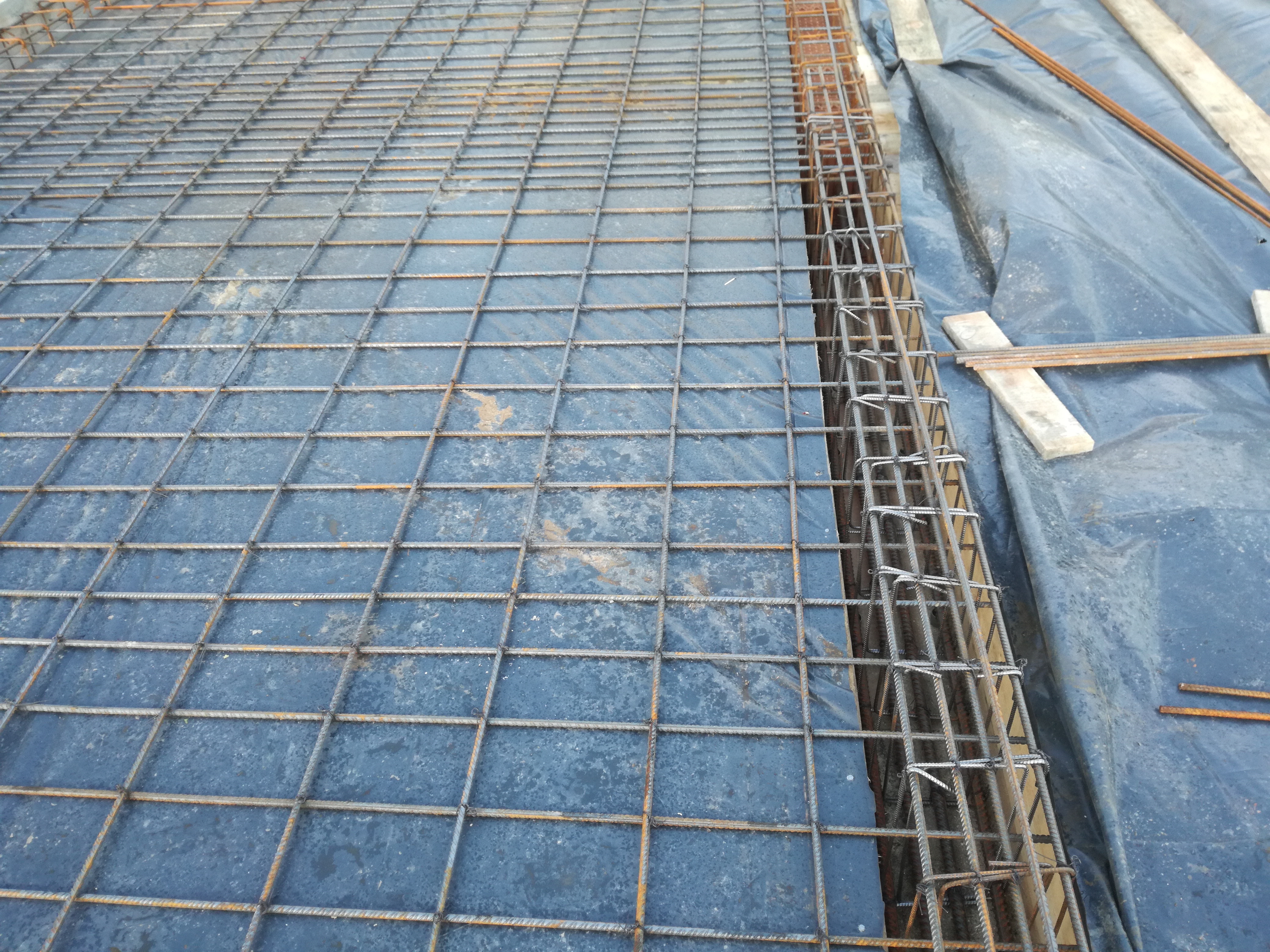

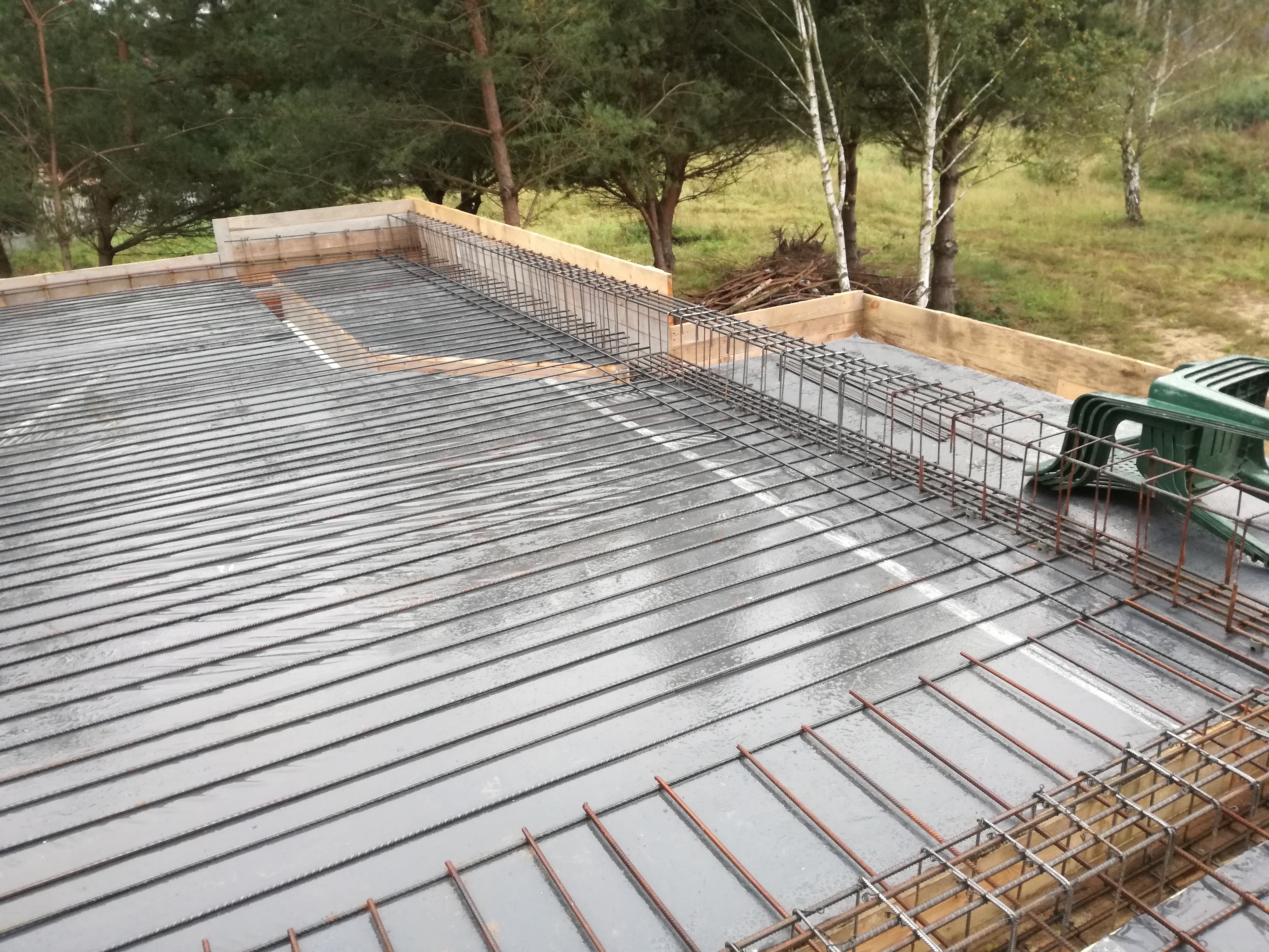

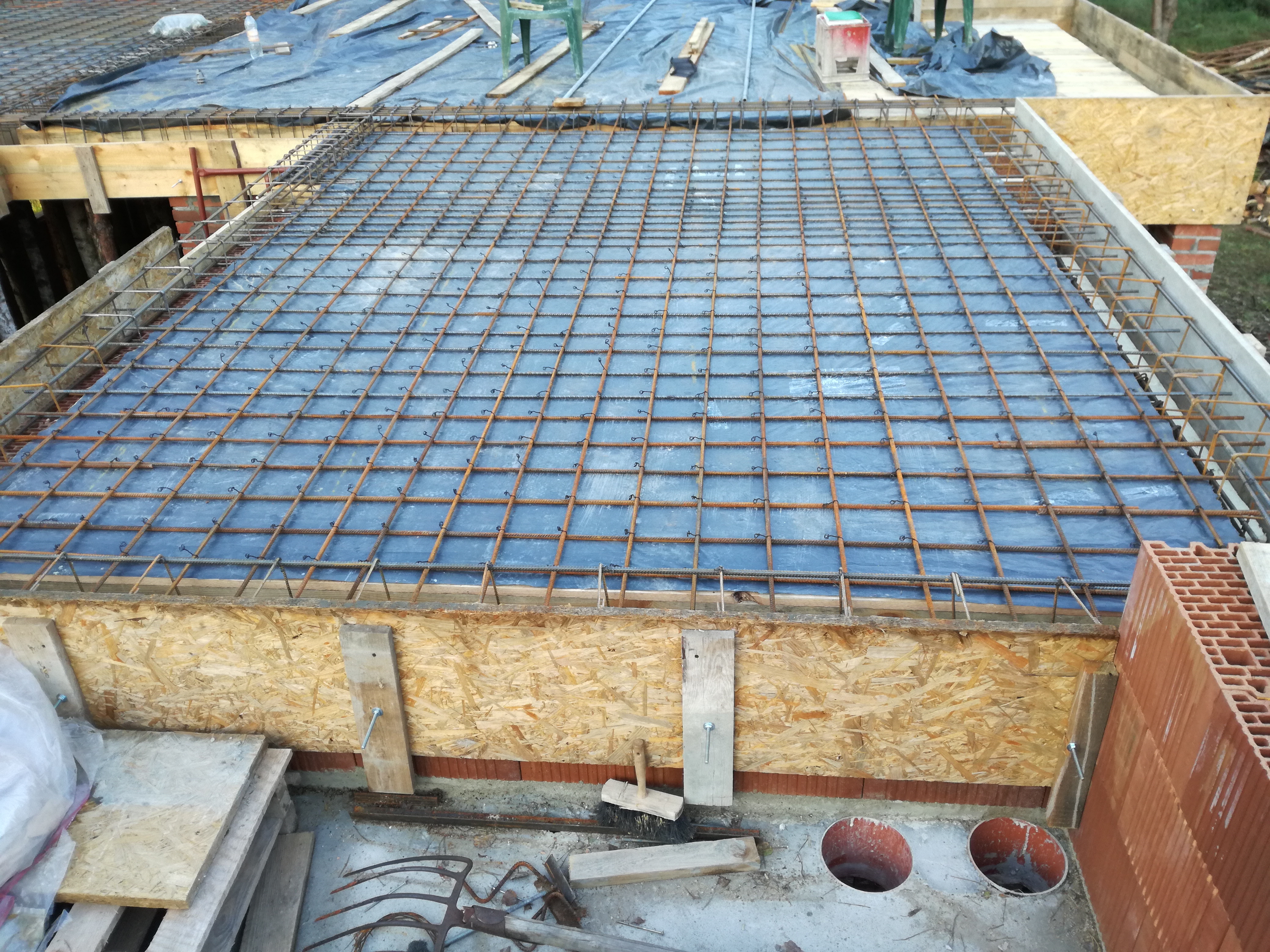

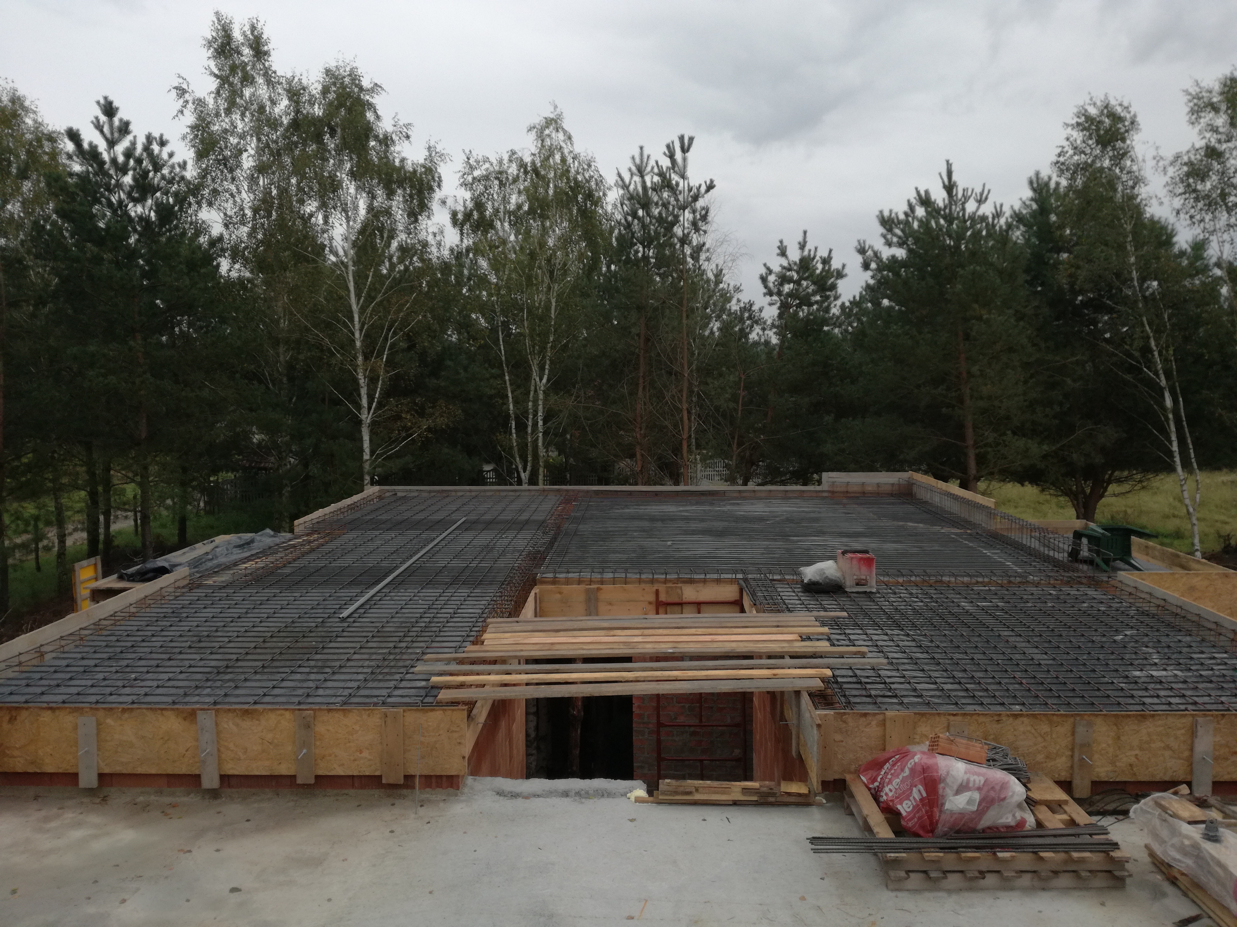

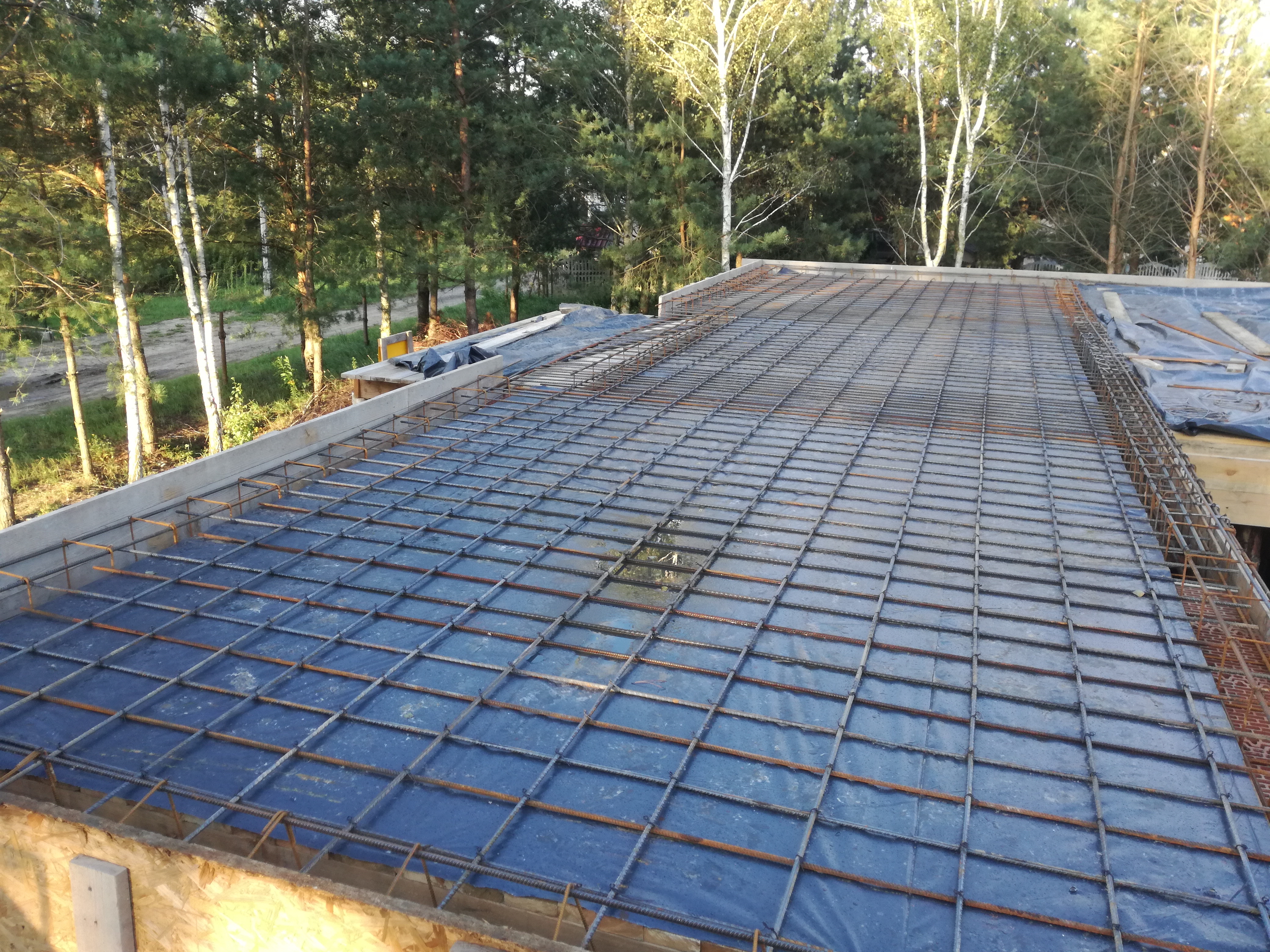

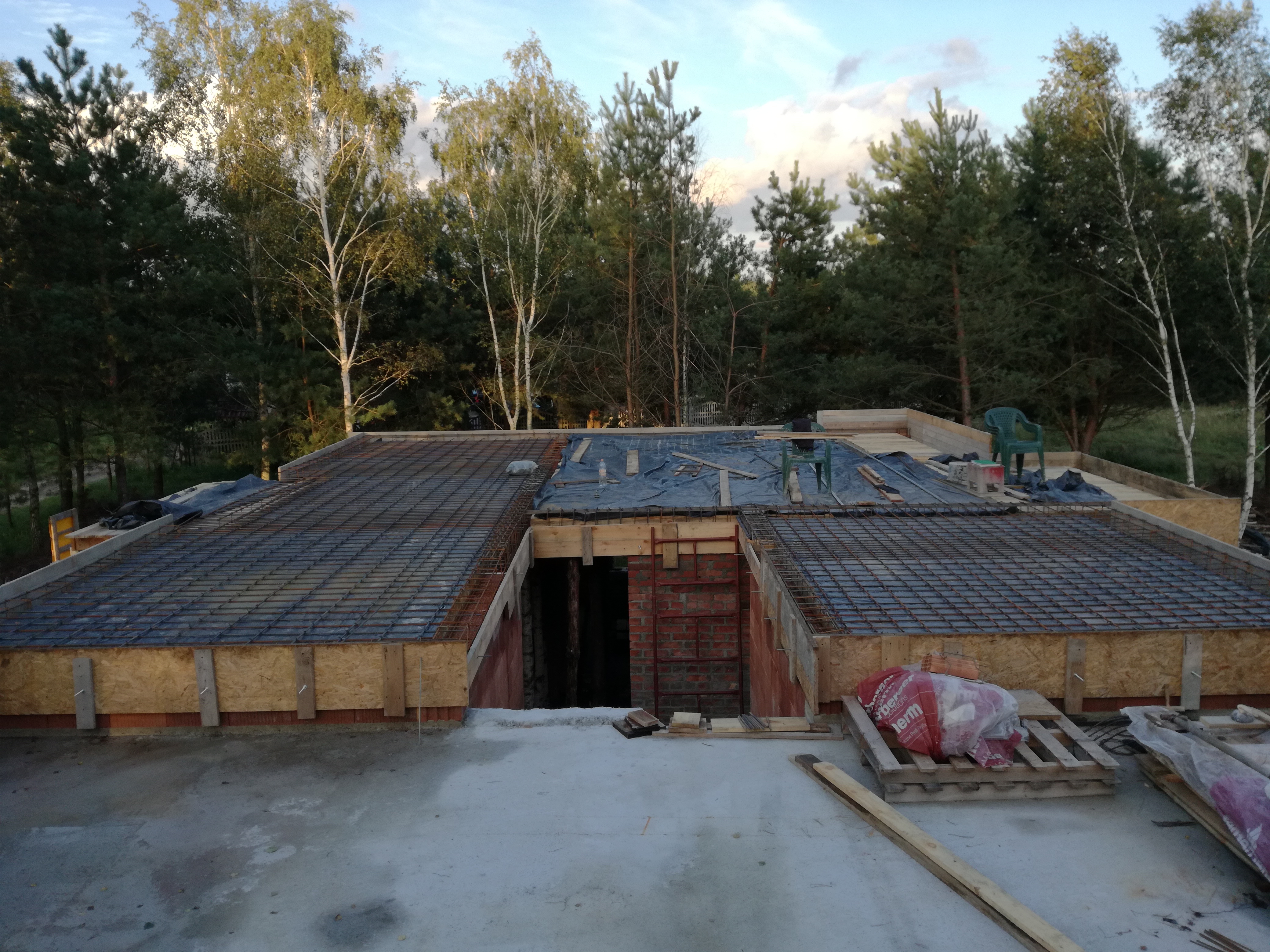

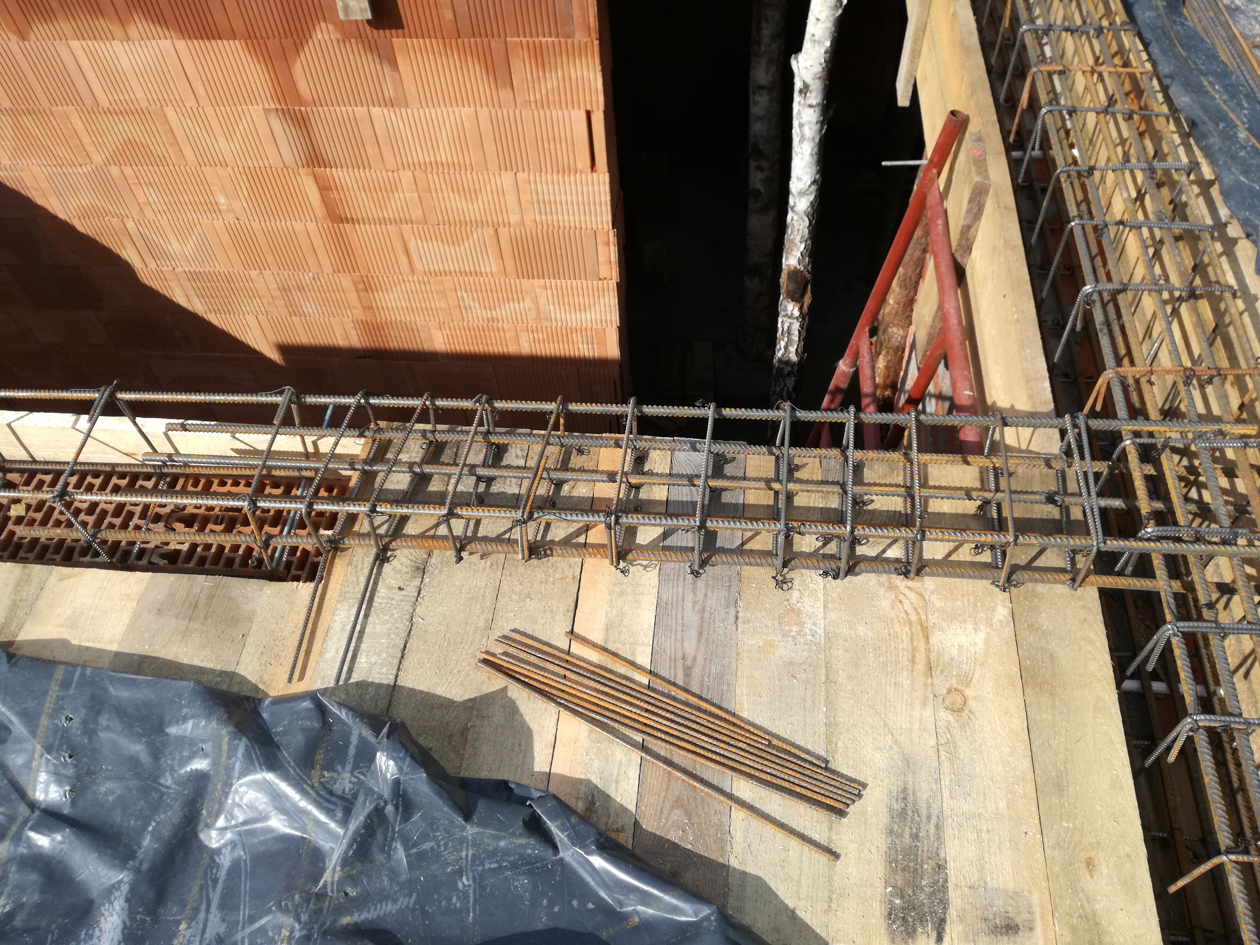

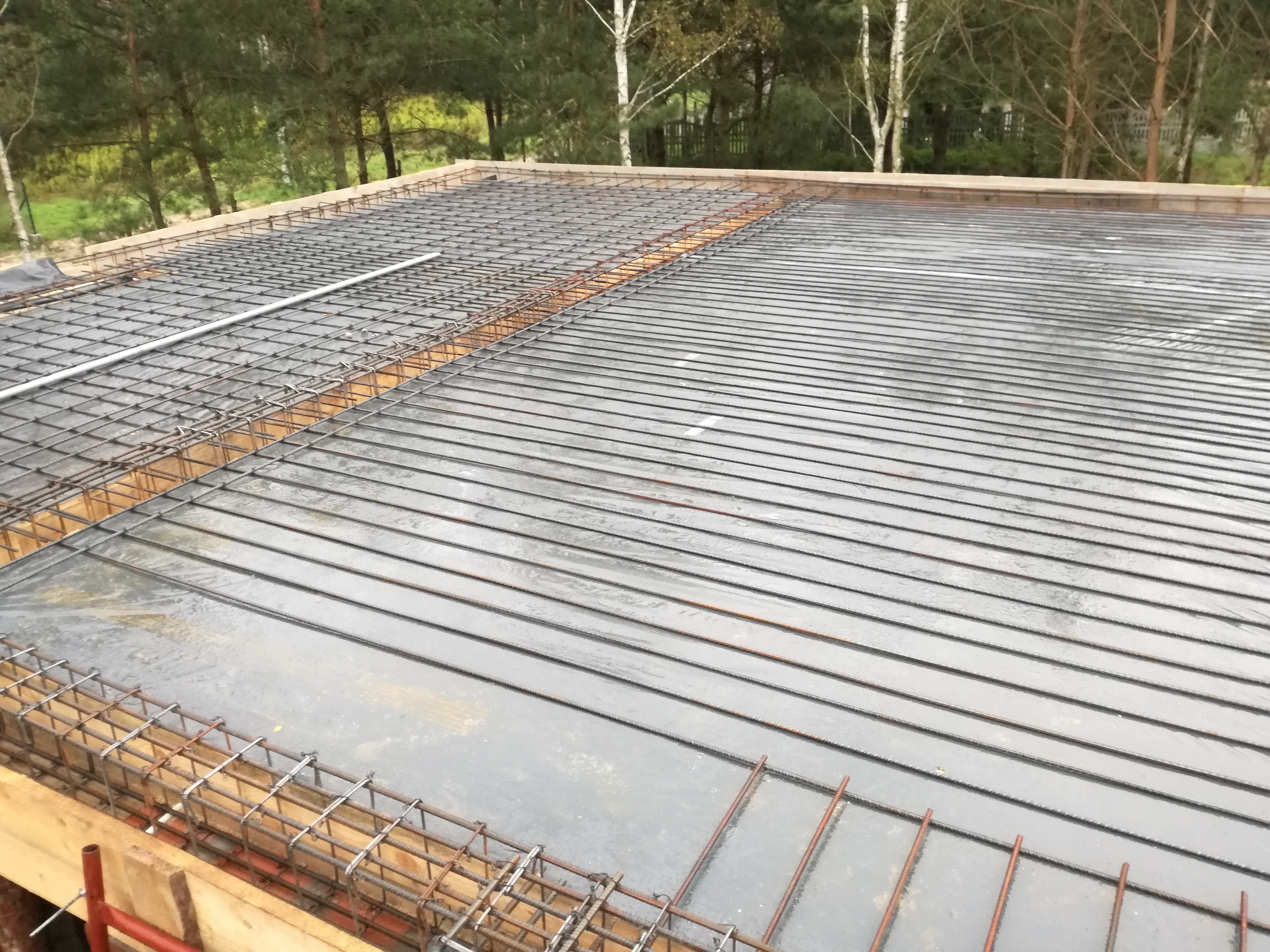

karster 17.09.2017 20:29 Autor Zgłoś naruszenie Udostępnij Napisano 17 Września 2017 (edytowane) Pierwszy dzień zbrojenia: Drugi dzień zbrojenia: Trzeci dzień zbrojenia: Pozostało mi nieco ponad tona (albo 1,5 tony, sam nie wiem, wiem że wszystkich drutów na mojej budowie jest niecałe 6 ton). Nadal czeka mnie sporo (by nie pisać dużo) pracy, nadal też nie zabrałem się za schody. Pogoda w kratkę a i praca wolno idzie. Siatki mają po 580, 962, 2820 połączeń a co ciekawe podciągi/ nadciągi również mają po kilkaset połączeń (np jeden z nich ma ponad 6mb, strzemiona co ok 14cm i 5 drutów fi12 dołem+5 *fi12mm górą co daje ok 450 drucików). Edytowane 17 Września 2017 przez karster Cytuj Odnośnik do komentarza Udostępnij na innych stronach Więcej opcji udostępniania
B_i_U 18.09.2017 05:44 Zgłoś naruszenie Udostępnij Napisano 18 Września 2017 Już wiem po co są krzesła na budowie Zdjęcia robię w formacie RAW i ważą po 30MB. Wywołuję je do formatu JPG i zmniejszam na forum do szerokości 800 pikseli. Pręty odginaj na końcach, obojętnie ile cm i w którą stronę ale odginaj. To naprawdę ważne chociaż kłopotliwe. Dajesz czasami po dwa strzemiona w jednym miejscu? Czy mnie wzrok myli? Cytuj Odnośnik do komentarza Udostępnij na innych stronach Więcej opcji udostępniania
