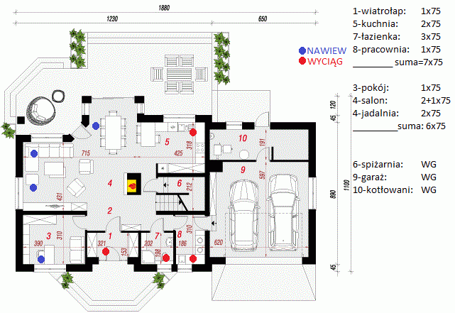

karster 27.09.2017 20:06 Autor Zgłoś naruszenie Udostępnij Napisano 27 Września 2017 (edytowane) Odczyty radiowo (na razie po staremu, tani licznik by wandale nie popsuły - taki prikaz wodociągów). Mam pytanie, proszę doradźcie czy takie miejsca anemostatów będą poprawne? Przy okazji mniej więcej dobrałem już przekroje/ ilości. Planuję robić WM z flex 75mm. Otwory w stropie, potem rury pionowo do góry w zabudowach z regipsu a cała wielka rozdzielnia na dwa piętra będzie na strychu. Wystarczy mi dwie skrzynki rozdzielcze po 12x75. Mam nowe zdjęcia z budowy ale ostatnio dużo czasu tam spędzam a w domu nie mam sił wypić piwa więc na spokojnie po stropie zrobię update dziennika. Skończyłem kręcić zbrojenie dolne jak i górne przy podporach. Zacząłem kręcić zbrojenie do rdzeni ścianki kolankowej (zrobiłem 2, zostało 13 sztuk, każde zajmuje mi 20 minut samodzielnie ;/ ) jak skończę rdzenie to wezmę się za dokończenie szalunku schodów i je zazbroję. Zrobiłem już kieszenie w ścianach nośnych klatki schodowej. Na sam koniec zostanie mi - wykonać szalunek stopni schodów - podkładać dystanse górnego zbrojenia, - dołożyć brakujące dystanse dolnej siatki - dołożyć kilka stempli w oknach - dołożyć kilka stempli na klatce schodowej - dokończyć wewnętrzne części szalunku nadciągów (podciągów odwróconych) - załatać kilka dziur/ braków w szalunku wieńca/ nadproży - dokończyć szalunek słupa na tarasie (jedna ściana do przykręcenia + szpilki do wzmocnienia) - dokończyć szalunek wieńca przy klatce schodowej - wzmocnić wielki nadciąg/ podeprzeć go kształtownikiem 6-cio metrowym by go nie wypchnęło przy zalewaniu - porozkładać przepusty do WM/ kanalizacji/ wody/ prundu (główne ciągi) - opracować patent do równego wykonania stropu (wcześniej miałem rurki na dystansach, teraz chyba to nie wypali przez wysokie zbrojenie) - zamiennie z ostatnim punktem/ załatwić sobie łatę wibracyjną aby ładnie strop wyrównać. Jak zacząłem wypisywać co mi zostało do roboty to uświadomiłem sobie, że nie ma szans na piątkowe lanie betonu i już jutro przełożę go najwcześniej na sobotę z awaryjnym poniedziałkiem Pozdrawiam Karol Edytowane 27 Września 2017 przez karster Cytuj Odnośnik do komentarza Udostępnij na innych stronach Więcej opcji udostępniania
sebcioc55 28.09.2017 06:07 Zgłoś naruszenie Udostępnij Napisano 28 Września 2017 Dobrze że nie ma zdjęć to się strona normalnie ładuje a tak na serio to czemu chcesz az 3 anemostaty w salonie? Jak dasz dwa z dwiema rurami każdy to nie wyjdzie Ci też dobrze w obliczeniach? Zrezygnował bym z tego anemostata nad narożnikiem, to sredni pomysł, tak samo jak anemostaty w pokojach nad łóżkiem. Reszta jest ok, wg mnie może tak byc. Cytuj Odnośnik do komentarza Udostępnij na innych stronach Więcej opcji udostępniania
karster 28.09.2017 06:34 Autor Zgłoś naruszenie Udostępnij Napisano 28 Września 2017 Bo salon jest spory wiec minimum 3x 75 a obok niego jest jadalnia. Normalnie dał bym w jadalni w narożniku anemostat ale tam jest nadciąg i taras więc pupa z tego. Wiem, że nad łóżkiem nie dawać nawiewu, ani nad kabiną prysznicową. PozdrawiamKarol Cytuj Odnośnik do komentarza Udostępnij na innych stronach Więcej opcji udostępniania
jak_to_mozliwe 28.09.2017 08:45 Zgłoś naruszenie Udostępnij Napisano 28 Września 2017 Zastanawia mnie ten nawiew nad kanapą w salonie - czy to będzie komfortowe dla osoby siedzącej bezpośrednio pod nim? Cytuj Odnośnik do komentarza Udostępnij na innych stronach Więcej opcji udostępniania
B_i_U 29.09.2017 19:13 Zgłoś naruszenie Udostępnij Napisano 29 Września 2017 Jak rury mają odpowiedni przekrój to żadnego ruchu powietrza nad łóżkiem się nie wyczuwa (anemostat dodatkowo rozprasza na boki). Jeszcze kilka lat temu standardem była rura 125-160 do jednego pomieszczenia. Prędkości przepływu były na poziomie 2m/s. Teraz wszyscy chcą "peszle". Średnica zew. 75mm, a wew. to tylko 64mm. Pole przekroju takiej rury to 31,5cm2, pole przekroju rury fi125 to 122,7cm2. To prawie 4 razy mniej. Rozmieszczenie OK, tylko w jadalni przesunąłbym bardziej w kąt. PozdrawiamBartek Cytuj Odnośnik do komentarza Udostępnij na innych stronach Więcej opcji udostępniania
karster 29.09.2017 19:23 Autor Zgłoś naruszenie Udostępnij Napisano 29 Września 2017 Tyle ze w jadalni jest nadciąg a za nim taras. Trzeba by ten nadciąg przedziurawić no i lekko zmniejzzyć też ilość ocieplenia z projektowanego ok 25 cm styro na -7,5cm. Cytuj Odnośnik do komentarza Udostępnij na innych stronach Więcej opcji udostępniania
B_i_U 29.09.2017 19:25 Zgłoś naruszenie Udostępnij Napisano 29 Września 2017 (edytowane) Nie to nie. To drobiazg I co był beton? Chociaż znając życie to pewnie we wtorek. Edytowane 1 Października 2017 przez B_i_U Cytuj Odnośnik do komentarza Udostępnij na innych stronach Więcej opcji udostępniania

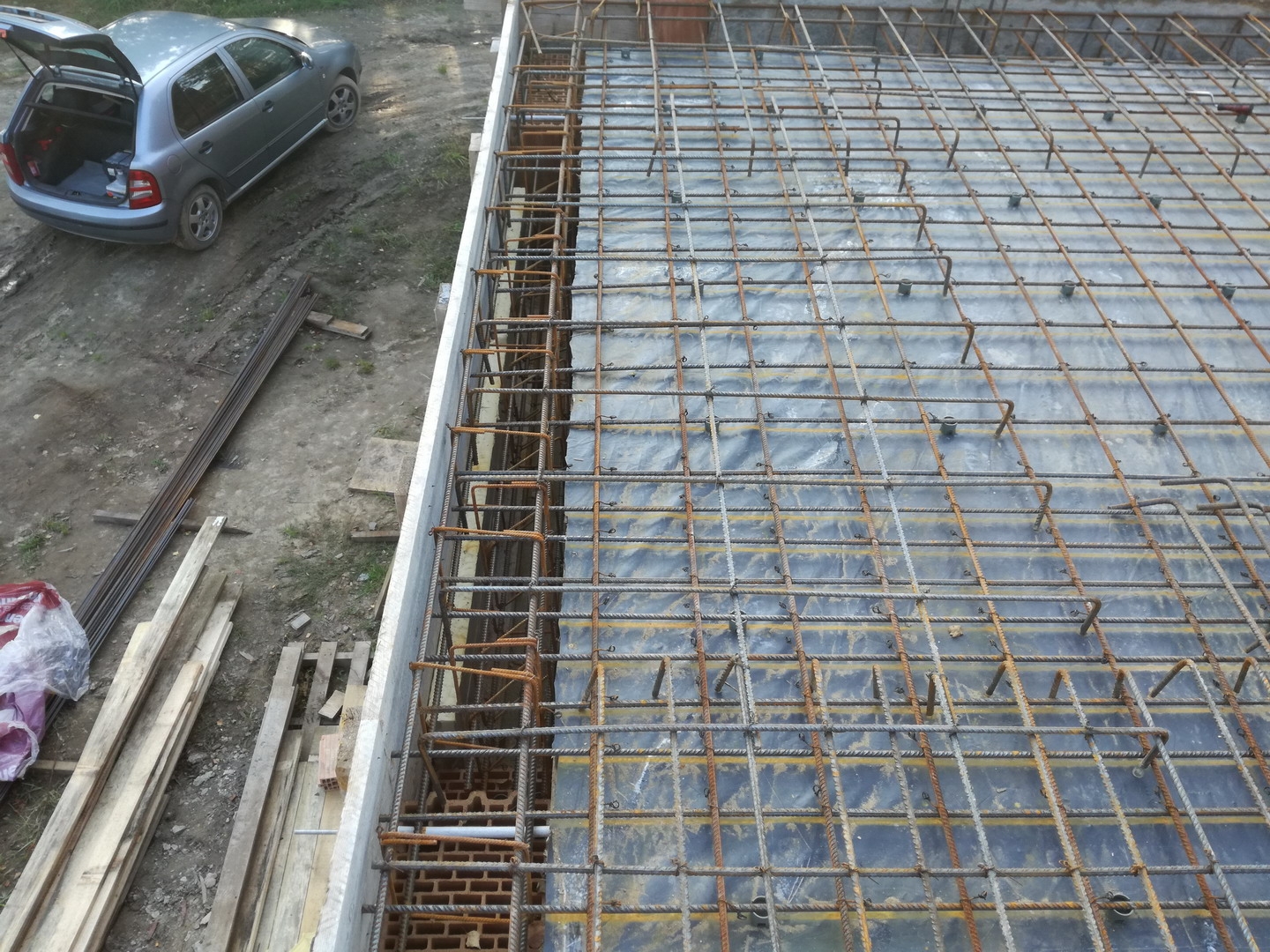

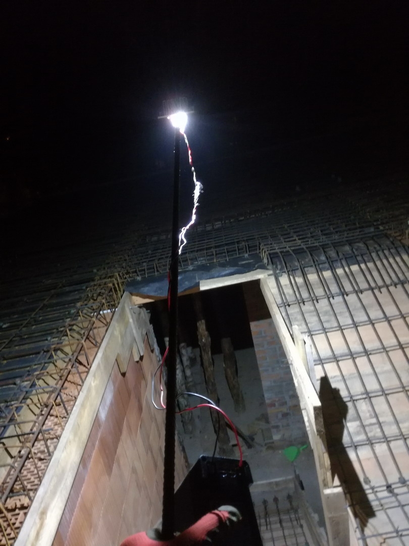

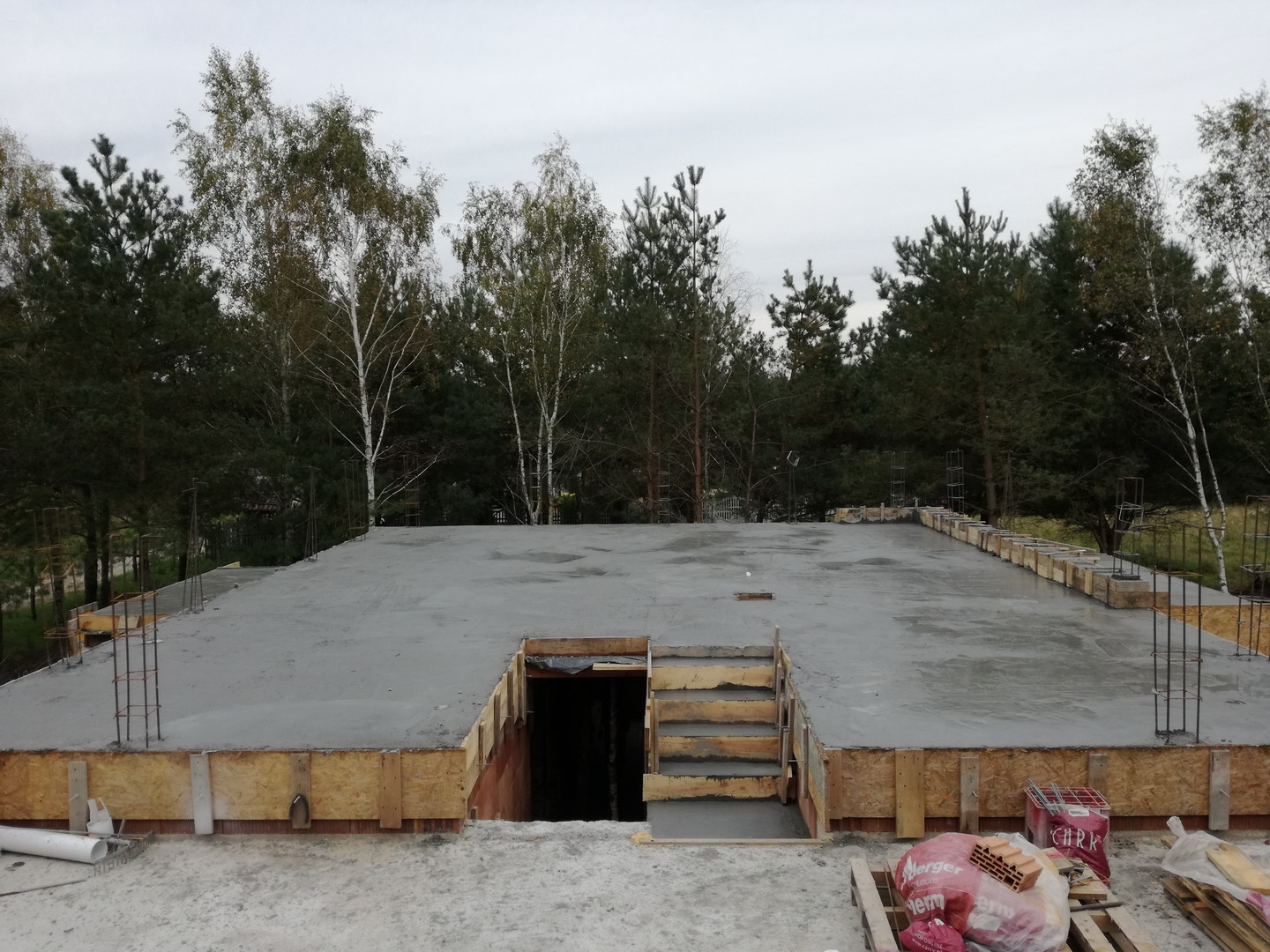

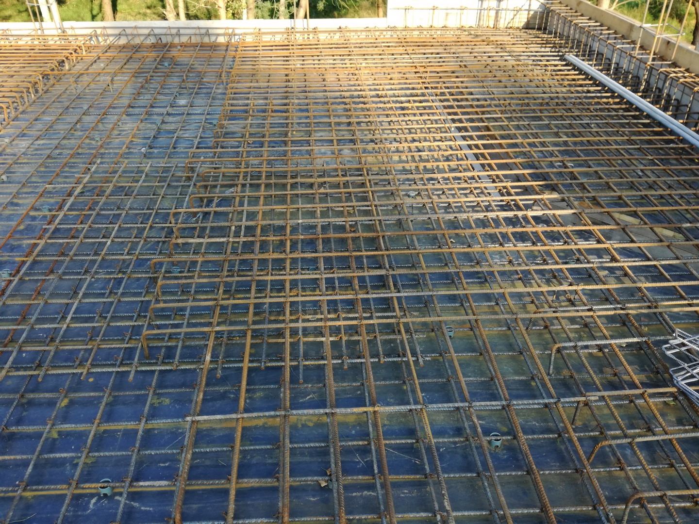

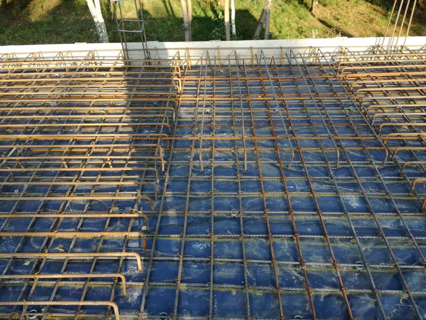

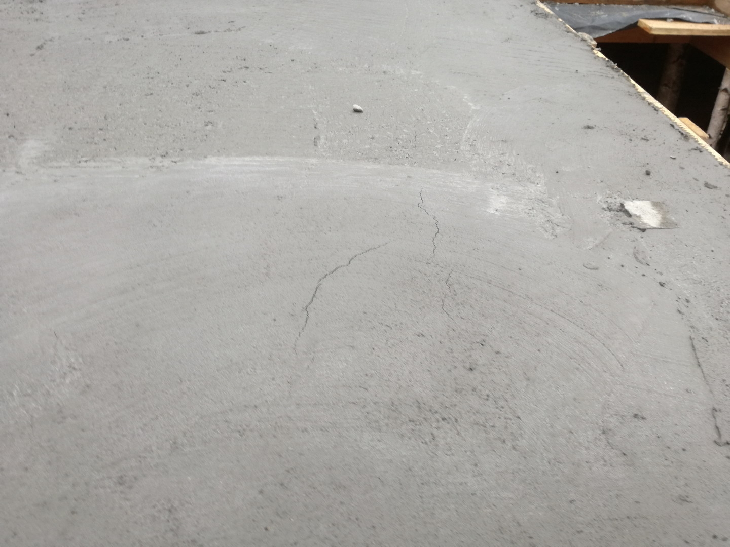

karster 02.10.2017 19:54 Autor Zgłoś naruszenie Udostępnij Napisano 2 Października 2017 (edytowane) No i mam strop ale nie mam otworu pod anemostat w jadalni zapomniałem/ nie miałem już na niego czasu. To był 5'ty raz lania/ układania betonu w moim życiu z gruchy a za czwartym razem powiedziałem sobie:już nigdy więcej nie zamówię betonu na ten sam dzień, w którym będę musiał dokończyć jakąś pracę Złamałem oczywiście swoje postanowienie i tak oto gdy już pompa była rozłożona to ja jeszcze dokręcałem ostatnie pręty zbrojenia/ układałem przepusty w stropie/ skręcałem niedokończone szalunki/ wzmacniałem szalunek schodów = ogólna masakra teksańską piłą mechaniczną. Nawet nie miałem w tamtej chwili żadnego sprzętu do równania betonu No ale starałem się zachować spokój i jakoś mi to wychodziło (nawet gdy brakło betonu ok 0,9m3 czy nawet gdy rozwaliło szalunek w dwóch miejscach [w jednym, bo o drugim jeszcze nie wiedziałem...]) Ogólnie wszystko się w miarę udało. Strop wyszedł, nie świrowałem jak poprzednio z rurkami do ściągania na równo betonu. Może i nie jest tak idealnie równo jak nad garażem ale na pewno nie mam większych nierówności niż 2cm. Zaryzykuję i napiszę, że największa górka ma ok 1,5cm a największy dół ma mniej niż 0,5cm )) Czyli super wyszło. No ale kiedyś to pomierzę niwelatorem to wtedy będzie jasne. Na oko, jak na moją metodę wyszło super. A metoda polegała na tym, że miałem metrową szpilkę gwintowaną fi10 z przykręconym dwoma nakrętkami płaskownikiem 5x40x250mm na wysokości 15cm co dawało grubość wylewki. Wieniec/ podciągi/ nadproża wykonaliśmy z tatą gęstym betonem z wibrowaniem a później płytę stropu laliśmy rzadkim (wiem, woda to zło w betonie ale i tak nie było lekko a mogło być gorzej bez tej wody). Rzadki beton pozwalał się układać bez wibrowania, wydaje mi się, że będzie dobrze wyglądał strop (bez raków) po rozszalowaniu ale to za ok 28 dni. Rozwaliło szalunki? Ano tak, wspomniałem o tym. Jedno to trochę wina taty bo od początku nie doceniał siły naporu betonu i skręcił szalunek sporej ogromnego nadproża blachowkrętami 45mm, które chociaż były po 2 na każdą deseczkę a deseczki co ok 60-70 cm to je rozerwało i tak. Były by zwykłe czarne wkręty do drewna jak w 99% procentach mam użyte to raczej by do tego nie doszło. Jest lekki dramat no ale tym się będę martwił później, teraz jestem tylko smutny A no i drugie miejsce (a raczej pierwsze, które zauważyłem) to duży nadciąg (ok 50cm betonu bo to w sumie w części podciąg oraz nadciąg jednocześnie). Tu moja wina po całości. Zapomniałem to skręcić wkrętami, ehh co za niefart. A wystarczył bo chociaż 1, słownie jeden wkręt i by tego ambarasu nie było. Podobnie w sumie jak przy pierwszym przypadku, wystarczył by jeden czarny wkręt 70mm (no może akurat tutaj dwa) wkręcony od dołu w szalunek i niczego by nie rozerwało (chyba, że wkręt by pękł co niewykluczone). Oczywiście do taty nie mam żadnych pretensji ani żalu, wręcz przeciwnie - co ja bym bez niego zrobił. Że też mu się chce mi tyle pomagać mając 70 lat i wciąż ogrom siły. Kiedyś był potwornie silny (chłop ze wsi, beż żadnej siłowni, niepozorny) a kładł na rękę wszelkich wielkoludów z pobliskich wsi. Raz połamali we dwóch stolik takie dwa koguty się spotkały Jak byłem jeszcze glutem ze smarkiem pod nosem (no dajmy na to 15 lat) to tata mając 55 lat podnosił się na jednej ręce na drążku i nic sobie z tego nie robił Lubię pisać/ opowiadać Sorki, że się tak rozpisuję. Śledzę wiele innych dzienników i takich poetów (od siedmiu boleści) jak ja tutaj mało. Lepiej się ogląda zdjęcia więc przepraszam za esej i zapraszam na fotki. fotki no tym razem robię resize do co najmniej full-hd bo ta rozdzielczość telefonu rozwala system. Mam niedługie dwa filmy ale na jednym nie ma za wiele pokazanego a na drugim jakiś taki lalusiowaty głos mi wyszedł, kurde no trójka dzieciaków w domu a taki głosik jakoś mi wyszedł że się zawstydziłem i chyba nie wrzucę tego filmu byście się nie śmiali. Efekt końcowy: Rysy skurczowe (nie zamawiałem ich i wcale się z nich nie cieszę) No i wtopy: 1 - brak wkrętów od dołu szalunku (całe szczęście wcześniej wzmocniliśmy szalunek kształtownikiem 60x40x2 x6mb, który się walał na budowie 2 - tu większy problem, wyrwane blachowkręty. Jestem pewien na 99%, że z normalnymi wkrętami do drewna nie było by tej całej akcji: Ile się dało zostało już tego betonu odcięte pacą tak by po zdemontowaniu szalunku mniej było do kucia/ szlifowania. Nie wiem jeszcze jak to naprawię ale jakoś to będzie. W najgorszym przypadku tylko największą górkę się zetrze/ zeszlifuje a w pozostałych miejscach dokleję styro tak by tynk to wyrównał bo 5-6 cm tynku to chyba sporo co? (Lub więcej, trzeba zobaczyć po rozebraniu). Zdjęć mam duuużo więcej sprzed układania betonu. Pozmniejszam rozdzielki i wrzucę. A może lepiej było by skleić z nich jakiś movie? Pozdrawiam Karol Edytowane 2 Października 2017 przez karster Cytuj Odnośnik do komentarza Udostępnij na innych stronach Więcej opcji udostępniania

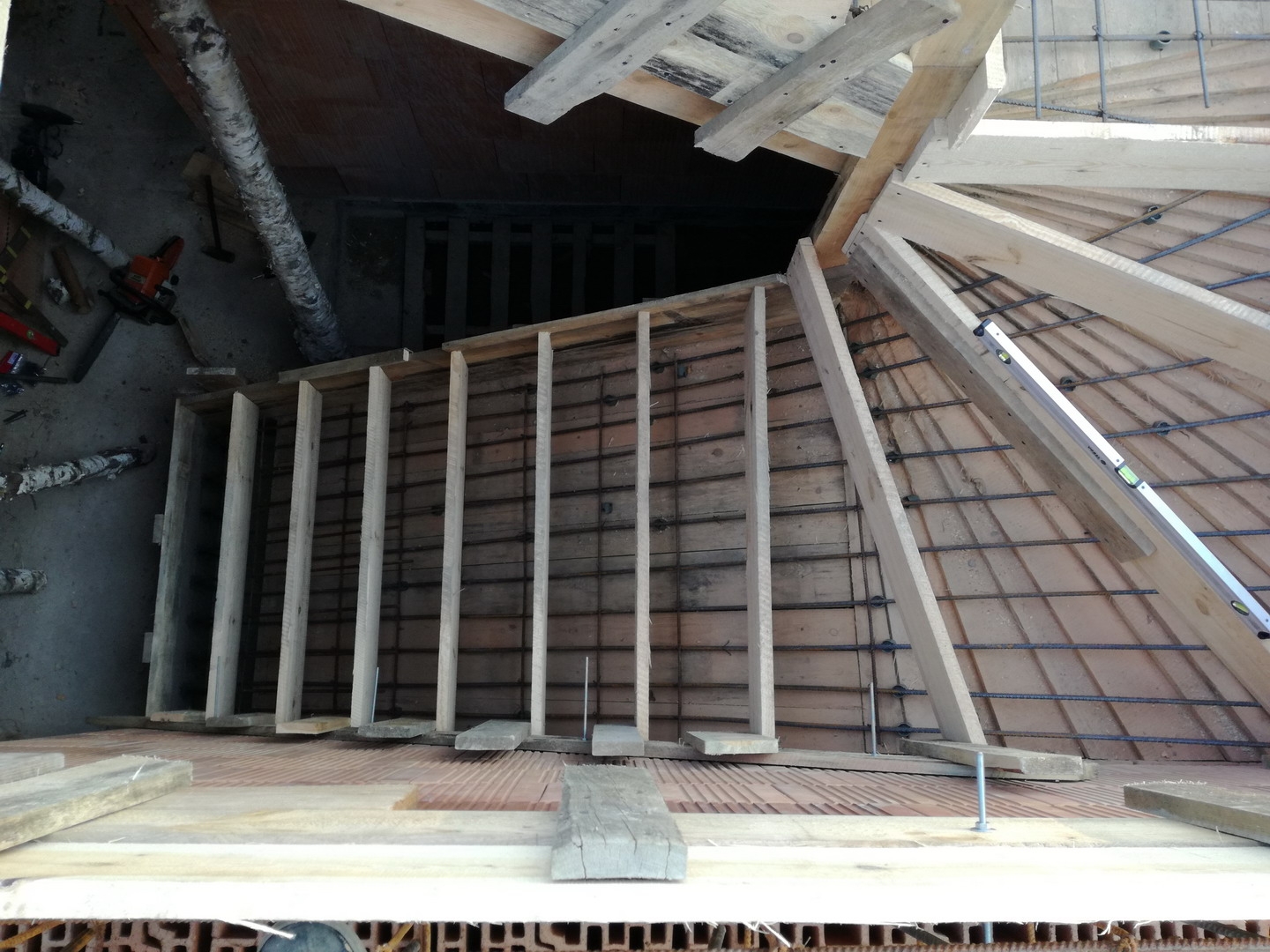

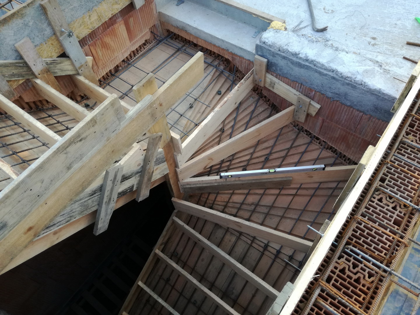

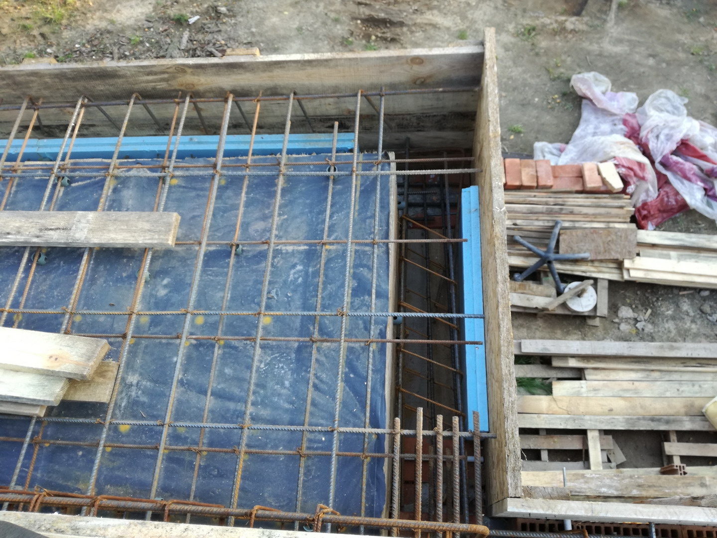

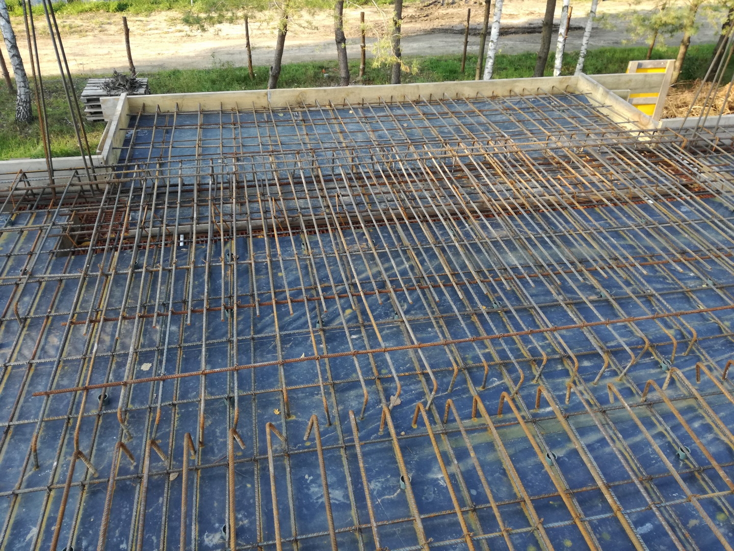

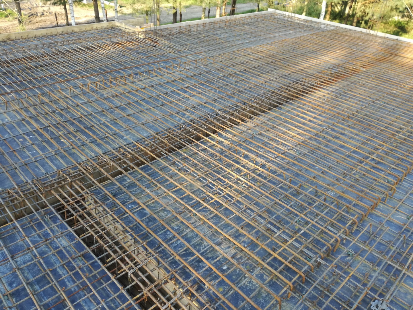

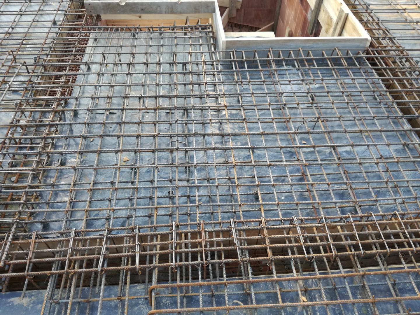

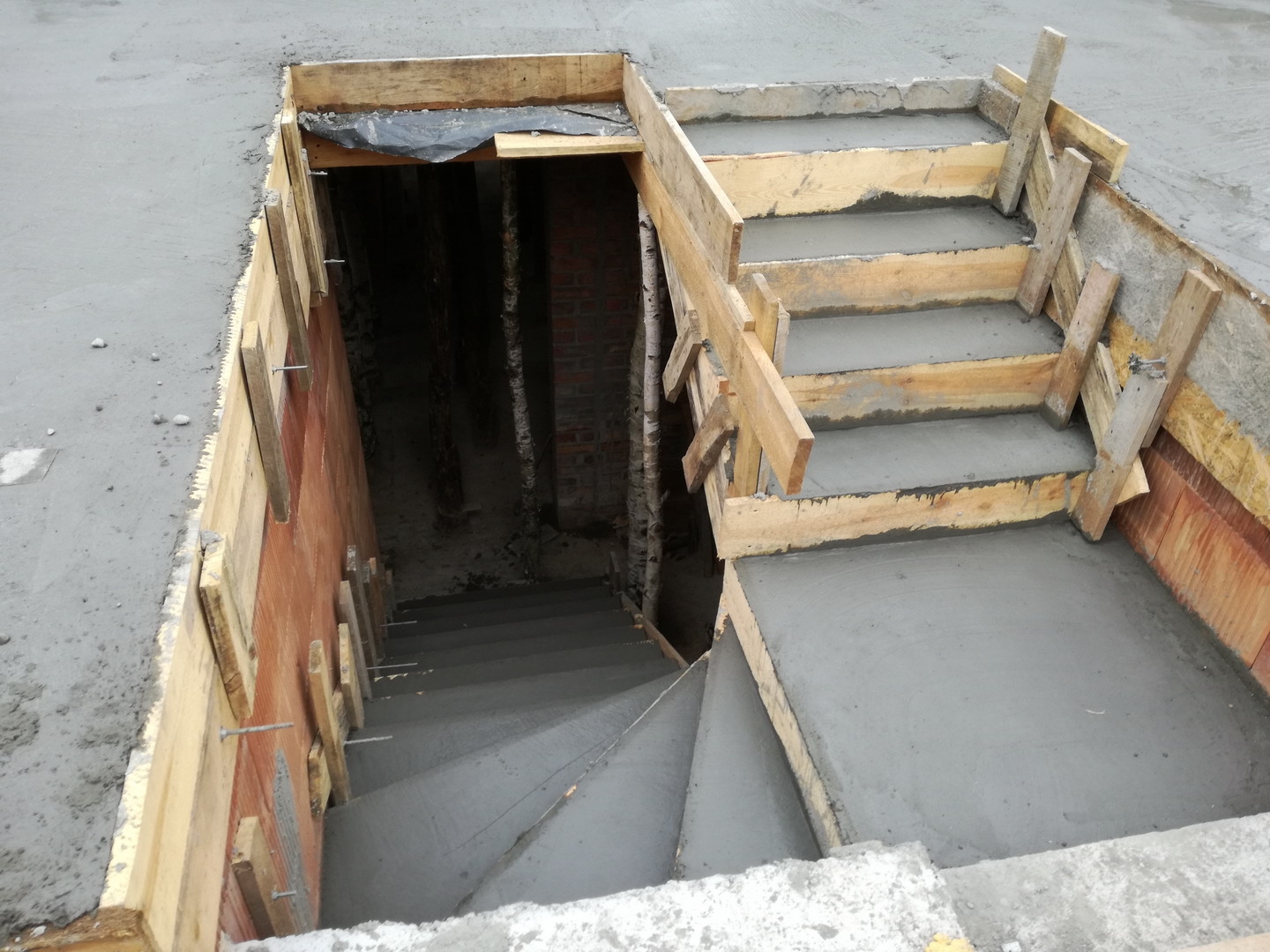

karster 02.10.2017 20:38 Autor Zgłoś naruszenie Udostępnij Napisano 2 Października 2017 Teraz dwie paczki fotek, ogółem zbrojenie/ szalowanie schodów. Zbrojenia stropu miałem już serdecznie dosyć chociaż lubię zbroić. Na tym stropie jest po prostu ogrom prętów fi10 jaki i fi12 (pomijając podciągi gdzie są fi16 czy nawet fi20 x4szt w jednej belce dołem...) Cytuj Odnośnik do komentarza Udostępnij na innych stronach Więcej opcji udostępniania
