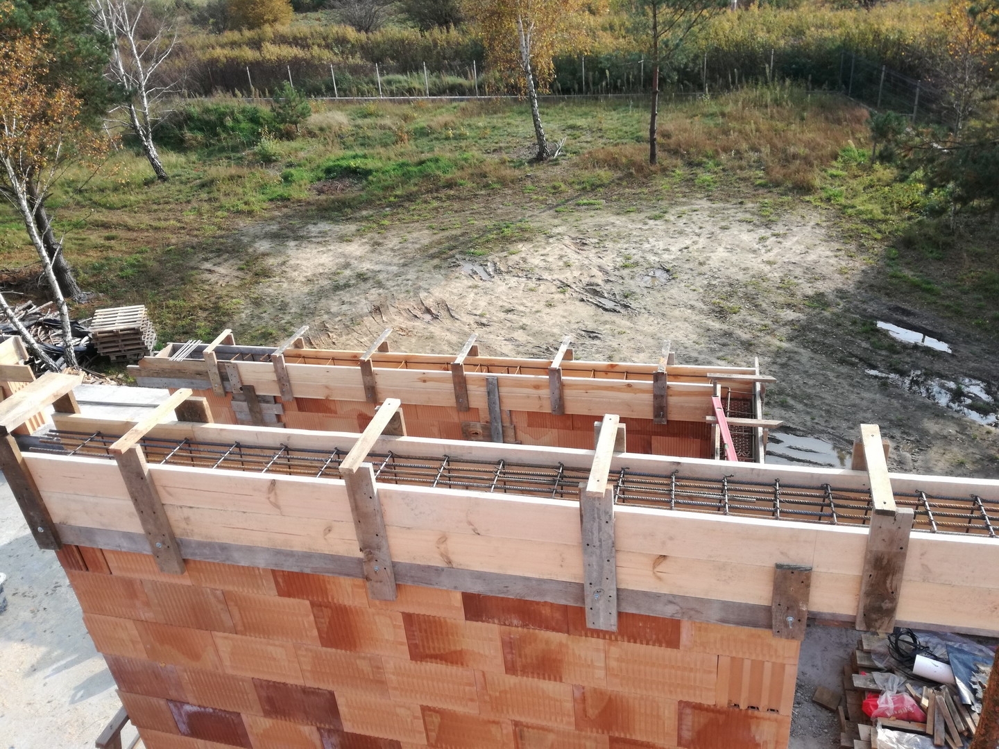

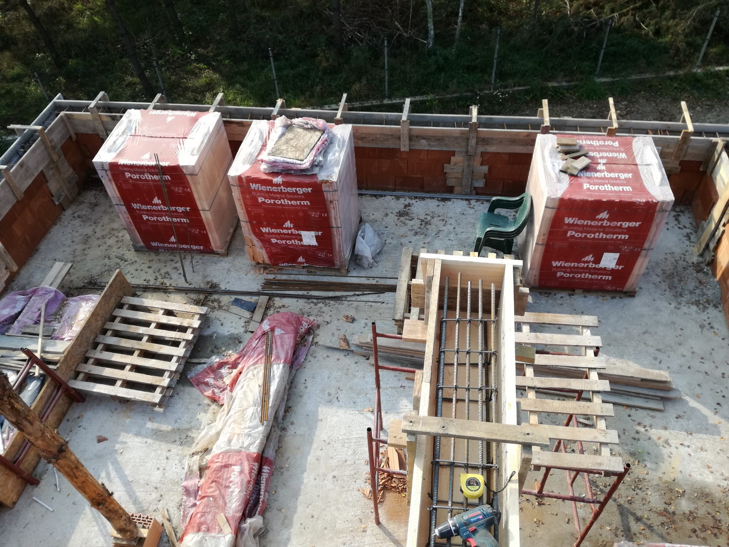

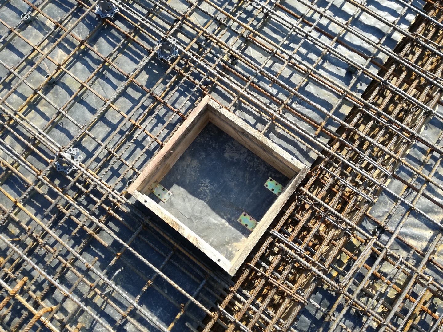

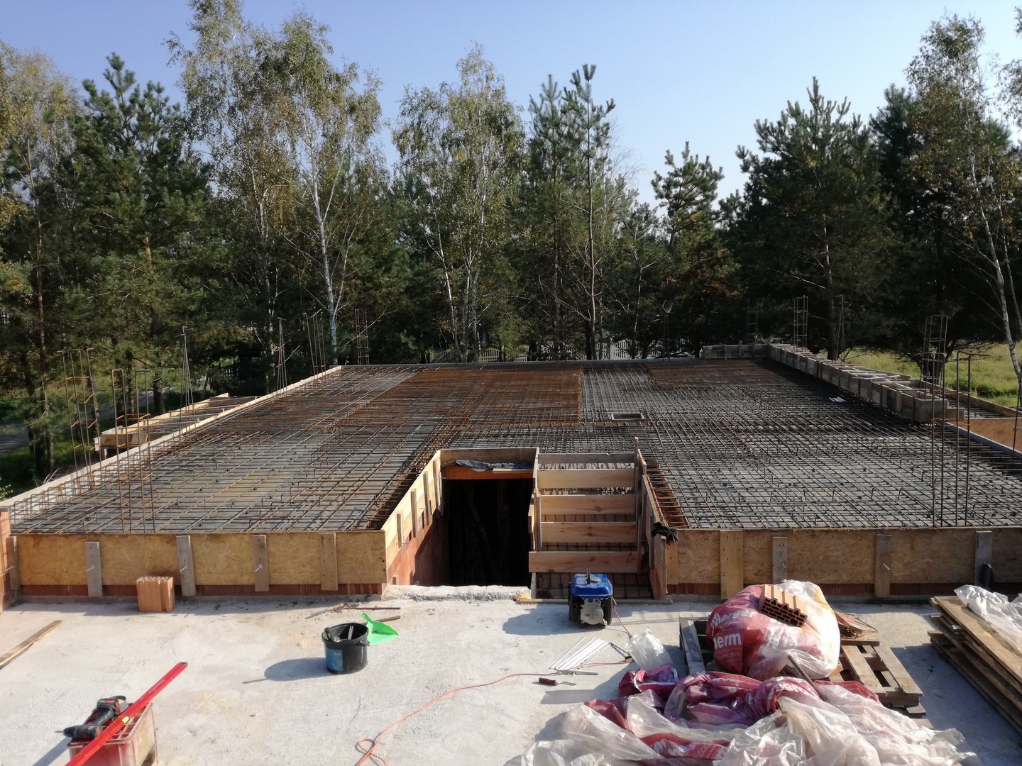

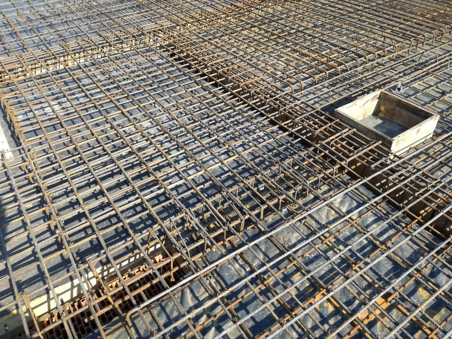

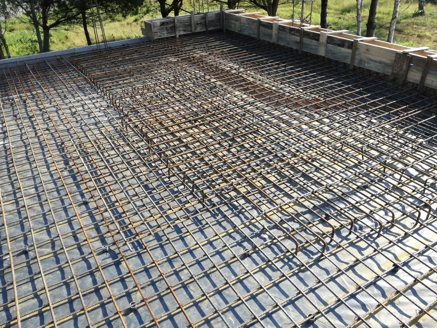

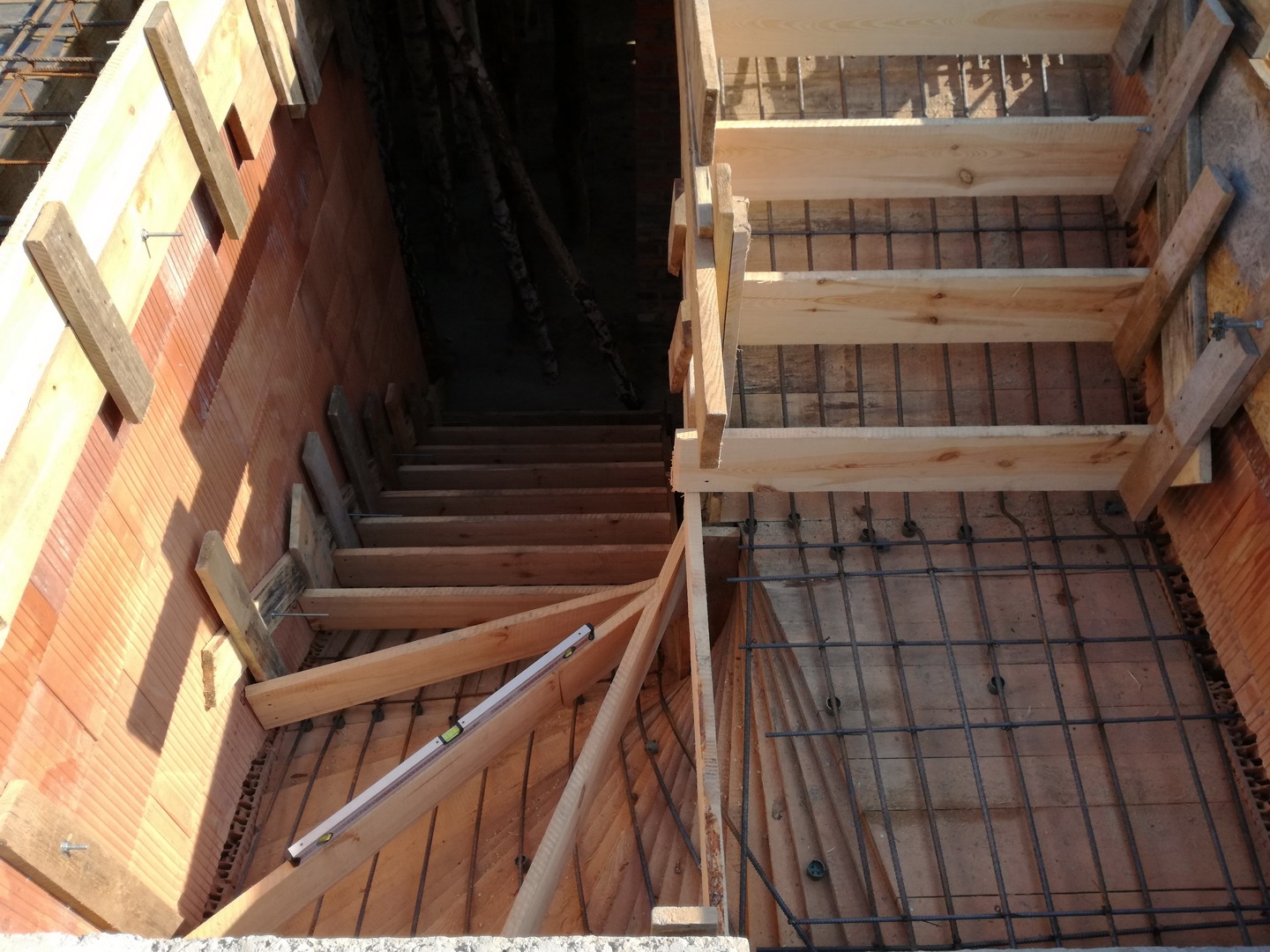

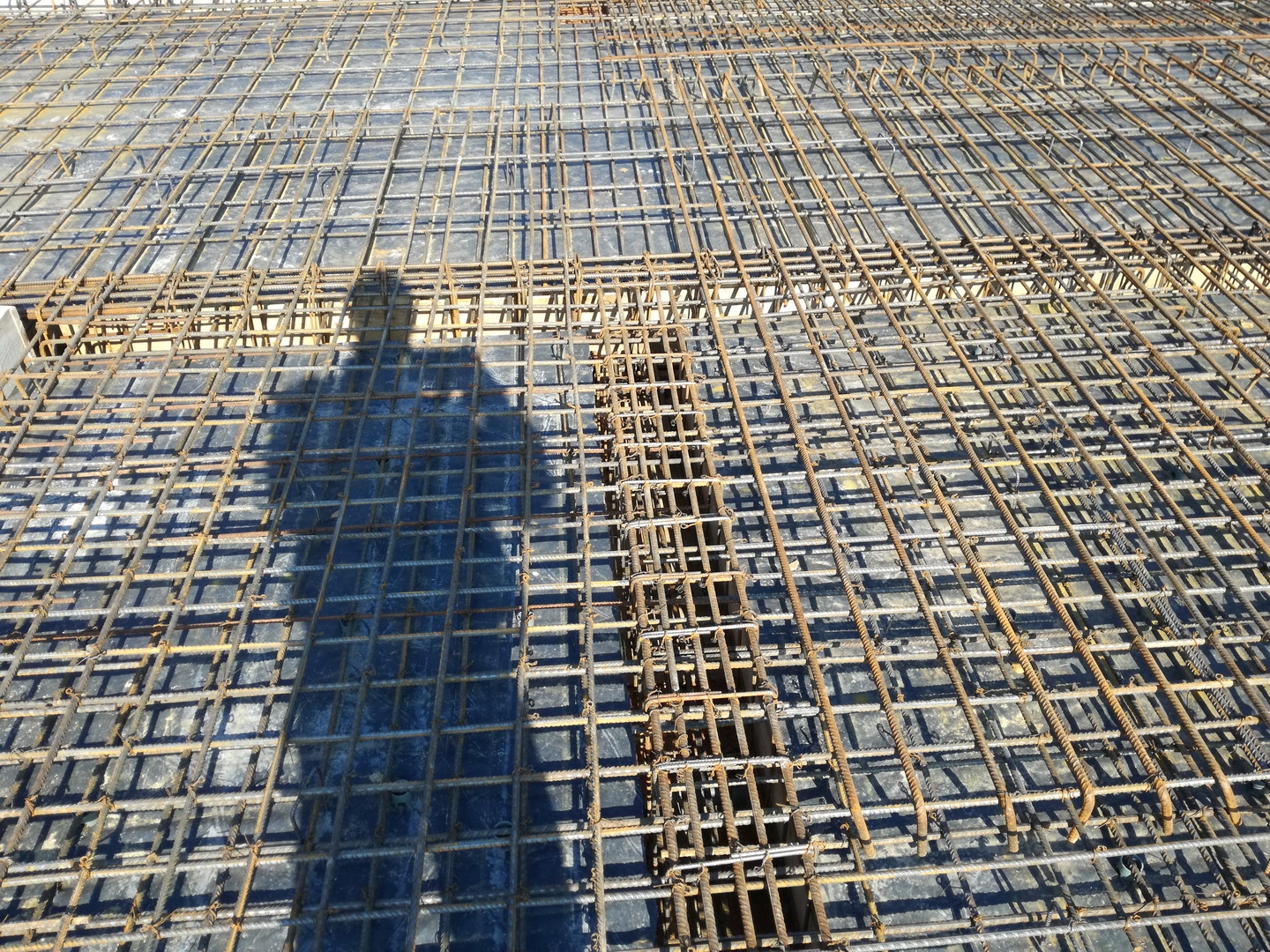

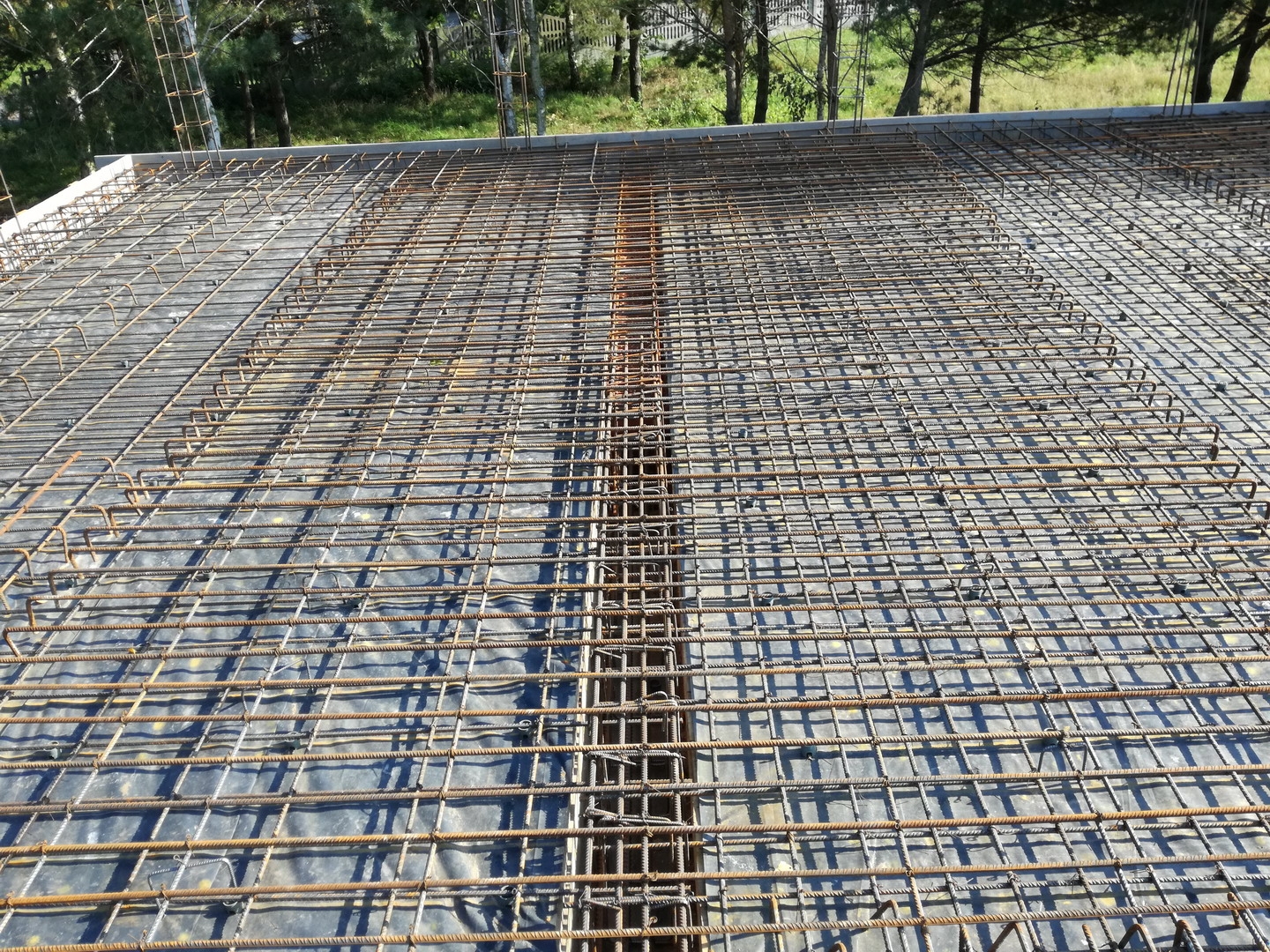

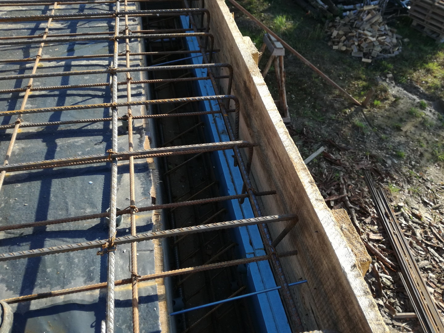

karster 02.10.2017 20:57 Autor Zgłoś naruszenie Udostępnij Napisano 2 Października 2017 No i paczka druga: Zdjęcia są zdecydowanie mniejsze niż poprzednio (np zamiast 4,5MB mają 600Kb a są i mniejsze) ale jest ich sporo więc strona nadal może się wolno ładować (no ale nie aż tak wolno jak ostatnio, możecie spokojnie poczytać moje wypociny w czasie ewentualnego ładowania się zdjęć ) Ogółem na fotkach widać - zbrojenie - zbrojenie - więcej zbrojenia - jeszcze więcej zbrojenia - niedokończone szalunki - szalunki schodów - zbrojenie schodów - docieplenia nadproży ( czasami PIR 5cm a czasami XPS 5cm bo PIR był w ilości ograniczonej i pochodził z odpadów ale i tak na kilka okien wystarczyło a że to lambda 0,22 no to grzech wywalić). To tyle tym razem. Pada deszcz (to chyba dobrze co? Minęło ładnych parę godzin od zakończenia prac wiec nie powinno uszkodzić wierzchniej warstwy betonu a trochę go schłodzi, z drugiej strony przy zaledwie +10'C chyba chłodzenie wodą nie potrzebne? Aaa brakło betonu. Usiadłem, policzyłem, zamówiłem w zaokrągleniu + 1,6 m3 więcej no i kuźwa znowu brakło betonu nosz kurwa mać! 5ty raz zamawiałem beton z firmy Betor Toruń i 5ty raz powinno go zostać a brakło (ostatnio wystarczyło ale trzeba było wiadrować zawartość kosza a powinno go zostać 2-3x tyle co w koszu). Pompa stała u mnie 5 godzin (każda godzina kosztuje 200 netto) W tym ponad połowa tego czasu to czekanie na powrót gruszki i jej ponowny załadunek + kolejny transport. Może się pomyliłem, nie wiem jeszcze - policzę kolejny raz. Poprosiłem również o to kierbuda niech policzy i skonfrontujemy nasze wyniki. Moje podejrzenie - dwie gruchy (2 oraz 7,5m3) były bardzo gęste bo układaliśmy go na schody i wieniec/ podciągi/ nadproża. Wibrowałem go dość dobrze (pomogło to w rozwaleniu szalunków, chociaż temu nieskręconemu wiele zapewne pomagać nie trzeba było) i teraz pytanie czy gęsty beton przy wibrowaniu w dużej ilości spierdziela w dziury w porothermie? Celowo prosiłem o gęsty beton by mi właśnie nie uciekał beton. No i druga sprawa, gęsty beton to beton bez jakiej ilości wody w stosunku do rzadkiego? 100-200 czy może 300 litrów wody na 8m3 betonu? Na węźle facet mówił, że to ok 100 litrów. Pytam bo jedno z moich podejrzeń pada właśnie na brak wody = mniejsza objętość betonu. Na razie przyjdzie mi zapłacić za nieplanowany postój pompy + kolejny transport + kolejny beton, którego być nie powinno lekką ręką 2000 zł dodatkowo a potem na spokojnie policzę ilość betonu, gdy wyjdzie, że się nie pomyliłem to drugi raz w współpracy z Betorem poproszę handlowca o przyjazd na budowę i dokonania pomiaru ilości betonu by można było się nieco pokłócić. Oczywiście już słyszałem, że mają nowe wagi a komputer się nie myli. Na razie spokój, jak pisałem pada deszcz a ja ledwo patrzę taki jestem zmęczony. Pozdrawiam Karol z Cytuj Odnośnik do komentarza https://forum.murator.pl/topic/224425-dom-pod-krzewuszk%C4%85-diy/page/26/#findComment-7409578 Udostępnij na innych stronach Więcej opcji udostępniania
karster 02.10.2017 21:09 Autor Zgłoś naruszenie Udostępnij Napisano 2 Października 2017 Jak oglądam Twoja zdjęcia tylko jedno pytanie ciśnie mi się na usta ... ile bierzesz za wykonanie stropu? Chętnie podnająłbym Ciebie i Bartka do spóły. Czasami przychodzi mi myśl czy aby przypadkiem nie zmienić fachu ale bym był raczej biednym człowiekiem bo za dokładny jestem. Kierownikowi bardzo podobał się mój strop a schody mówił, że rzadko takie widuje Po malutku staram się wyleczyć z mojego pedantyzmu a przynajmniej na etapie konstrukcji budynku. Na precyzje przyjdzie czas przy wykończeniach. Ze stropem za bardzo się spinałem gdy robiłem garaż (wspomniane rurki do ściągania betonu) Fakt fajnie wyszło ale więcej się narobiliśmy z tatą niż teraz za to tym razem nie dość, że było lżej to jeszcze było bez spiny a tak sympatycznie wyszło. Przyznaję, precyzja w wysokości/ grubości stropu nie jest jakaś super potrzebna (tzn lepiej, żeby spód był równy bo tynku mniej/ lżej i na głowę nie spadnie) a góra to już luz, przyjdzie warstwa styropianu a na to miksokret i wyrównają do milimetrów ( ew do cm, nie wiem jakie są standardy). PS. Wywołałeś Bartka więc mi przypomniałeś. Bartek, dzięki za zaproszenie, przyjmuje. Napisz kiedy/ gdzie (ew w nieco wolniejszym terminie) i jadę. Pomyśleć jeszcze muszę co zrobić z resztą rodziny (2+3) Przy okazji wizyty mogę Ci elektrykę pomóc zrobić bo raczej lubię takie tematy a z zawodu/ zamiłowania jestem elektronikiem chociaż już niejedną rozdzielnię zrobiłem. Jakbyś do Ciechocinka/ okolic się wybierał to oczywiście również zapraszam, zresztą kto che niech wpada na budowę tylko niech uprzedza Pozdrawiam Karol Cytuj Odnośnik do komentarza https://forum.murator.pl/topic/224425-dom-pod-krzewuszk%C4%85-diy/page/26/#findComment-7409584 Udostępnij na innych stronach Więcej opcji udostępniania
Kamil_ 02.10.2017 21:23 Zgłoś naruszenie Udostępnij Napisano 2 Października 2017 Gratulacje! Powiedz mi jak tam dużo zabawy ze schodami? Bo tego też się obawiam... Jak z obliczeniami? Ile od poziomu zero (czyli chudziaka) dojdzie Ci wyżej (styropian + posadzka)? 18 cm? 20 cm? Cytuj Odnośnik do komentarza https://forum.murator.pl/topic/224425-dom-pod-krzewuszk%C4%85-diy/page/26/#findComment-7409593 Udostępnij na innych stronach Więcej opcji udostępniania

karster 03.10.2017 21:08 Autor Zgłoś naruszenie Udostępnij Napisano 3 Października 2017 Gratulacje! Powiedz mi jak tam dużo zabawy ze schodami? Bo tego też się obawiam... Jak z obliczeniami? Ile od poziomu zero (czyli chudziaka) dojdzie Ci wyżej (styropian + posadzka)? 18 cm? 20 cm? Sorki, nie zauważyłem postu pod postem No więc trochę było, oczywiście więcej niż myślałem. Szalowanie prostej części schodów (bez zabiegu) to niecały dzień. Zabieg zajął mi jakieś 5h. Szalowanie stopni zajęło mi o dziwo prawie cały dzień => WTF? no a zbrojenie na spokojnie samemu w max 5h. Czyli w sumie schody zajęły mi 26h Nie bój się schodów - weź je na klatę Styro będzie na chudym raczej więcej niż 20cm. Więcej bo założenia są takie, że wylewka zrówna się z poziomem pierwszej warstwy pustaków (które były układane precyzyjnie z niwelatorem laserowym po całym obrysie domu). Warstwa zaprawy pod pustakami ma od 3 do 4cm (1cm różnicy bo sznurek na długości 12mb się zwiesił) czyli wychodzi 28-29 cm a wylewka ma mieć 5cm czyli reszta będzie styro. Zapewne będzie 23 cm styro oraz 5-6 cm wylewek z miksokreta. Pozdrawiam Karol Cytuj Odnośnik do komentarza https://forum.murator.pl/topic/224425-dom-pod-krzewuszk%C4%85-diy/page/26/#findComment-7410108 Udostępnij na innych stronach Więcej opcji udostępniania

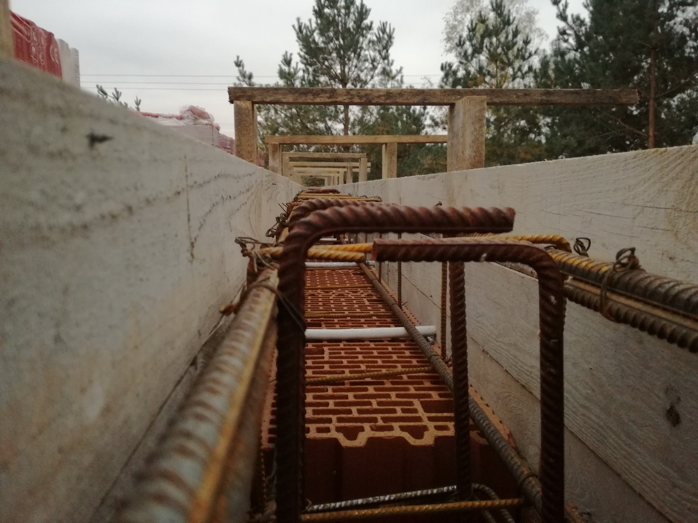

B_i_U 04.10.2017 18:01 Zgłoś naruszenie Udostępnij Napisano 4 Października 2017 Co do zaproszenia to podtrzymuję. Rodzinę też możesz zabrać. Służymy noclegiem. Twój strop robi wrażenie. Miałeś w projekcie takie nadciągi? Ile stali Ci tam weszło? Ja myślałem, że dużo dałem, ale u Ciebie to już bunkier. Przecież nie masz tam rozpiętości większych niż 5m (nie licząc garażu). PozdrawiamBartek Cytuj Odnośnik do komentarza https://forum.murator.pl/topic/224425-dom-pod-krzewuszk%C4%85-diy/page/26/#findComment-7410558 Udostępnij na innych stronach Więcej opcji udostępniania

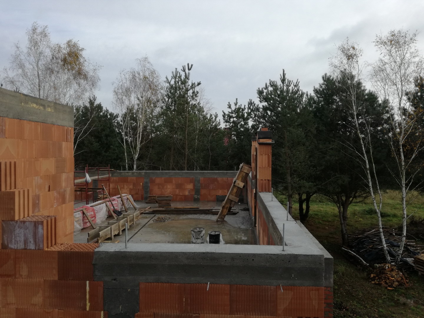

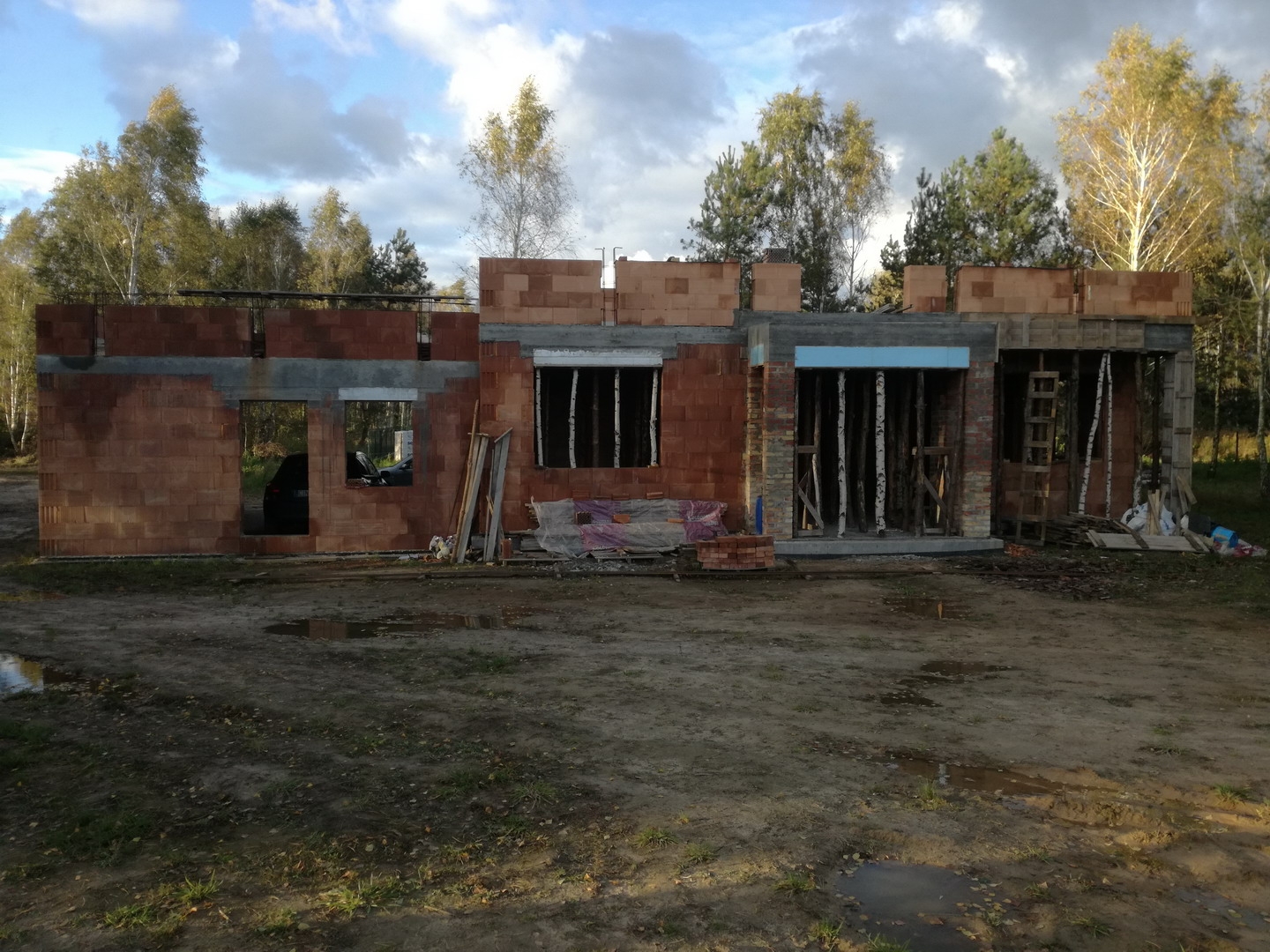

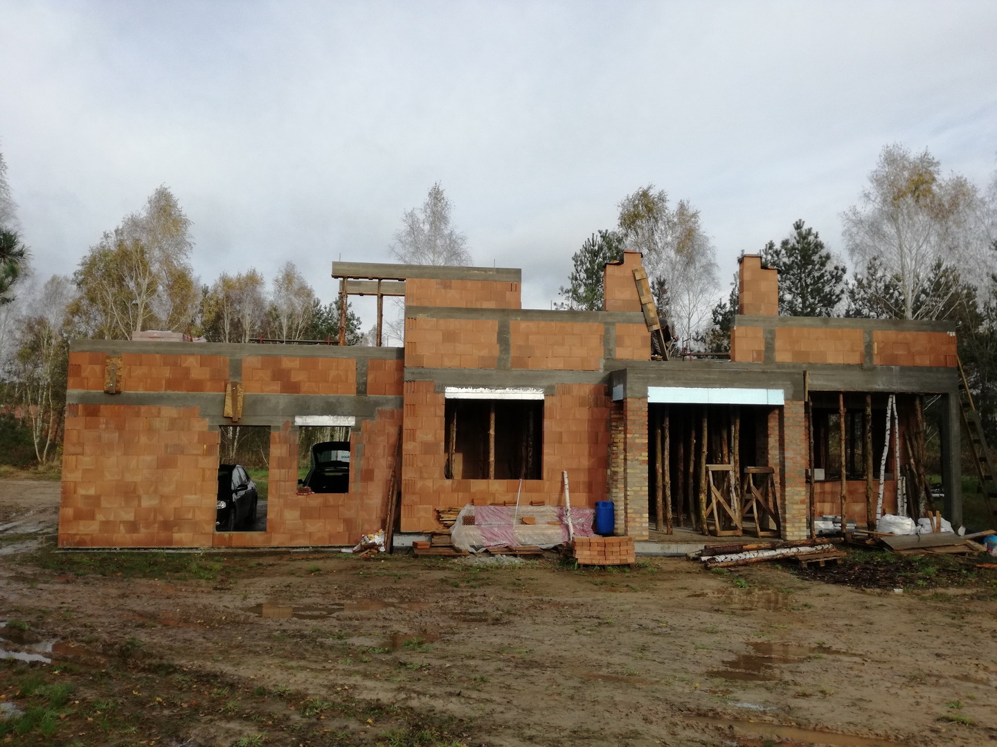

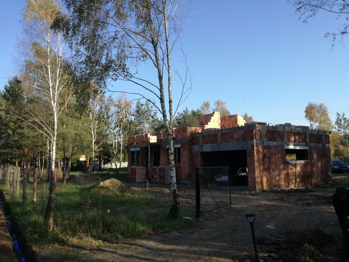

karster 01.11.2017 19:42 Autor Zgłoś naruszenie Udostępnij Napisano 1 Listopada 2017 Cześć !!! Jak wiecie, żyję - czasami gdzieś w sąsiednich dziennikach wepcham swą gębę... Nie chcąc sprawiać Wam zawodu, specjalnie dla Was aktualizacja mojego skromnego dziennika. cdn Cytuj Odnośnik do komentarza https://forum.murator.pl/topic/224425-dom-pod-krzewuszk%C4%85-diy/page/26/#findComment-7425275 Udostępnij na innych stronach Więcej opcji udostępniania

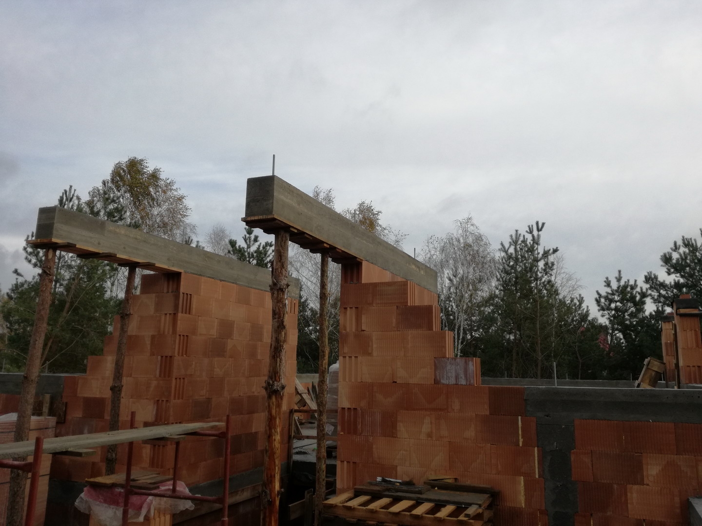

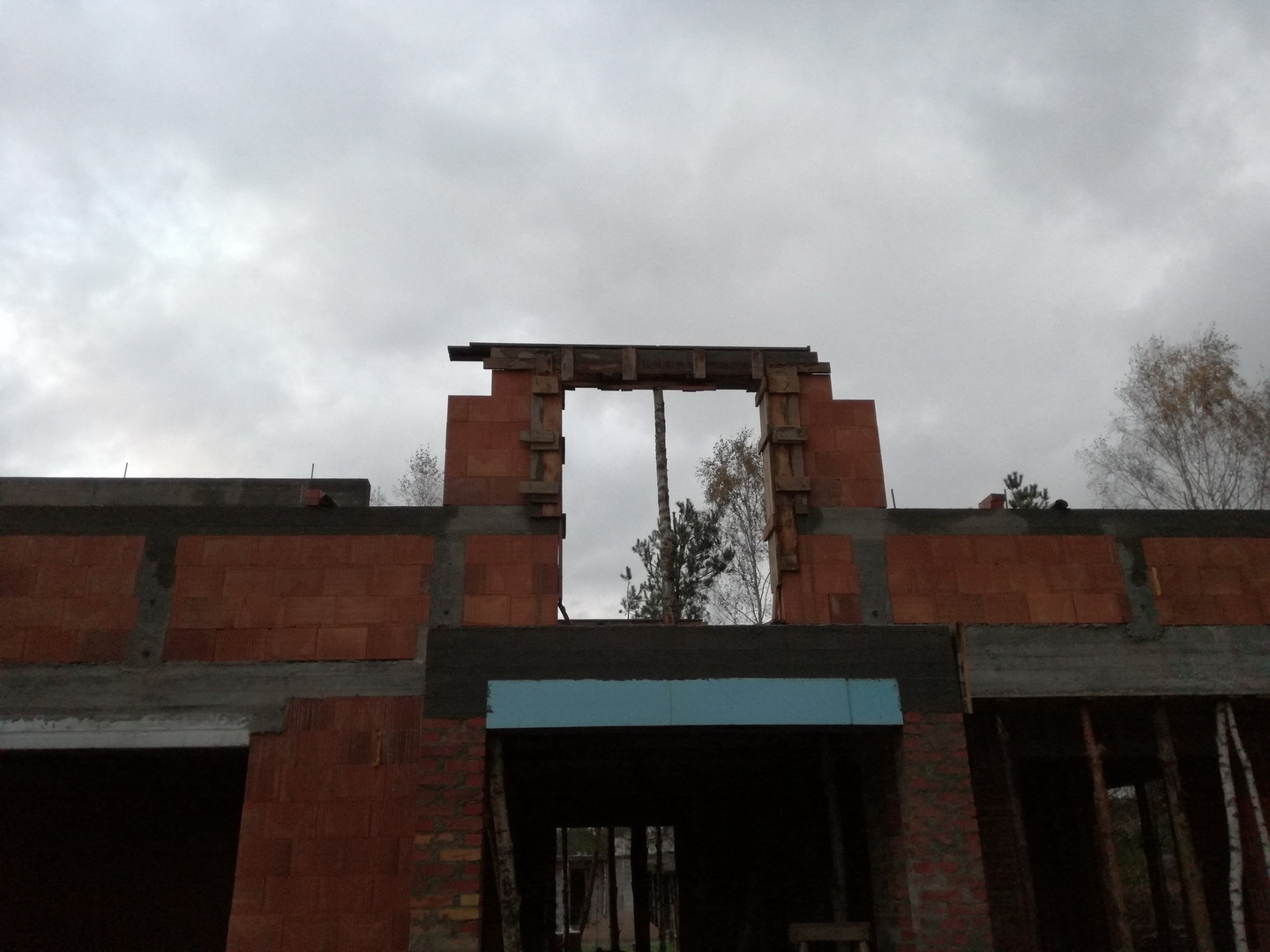

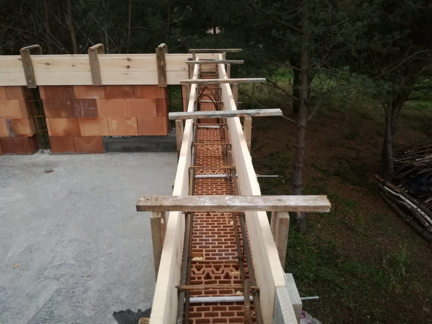

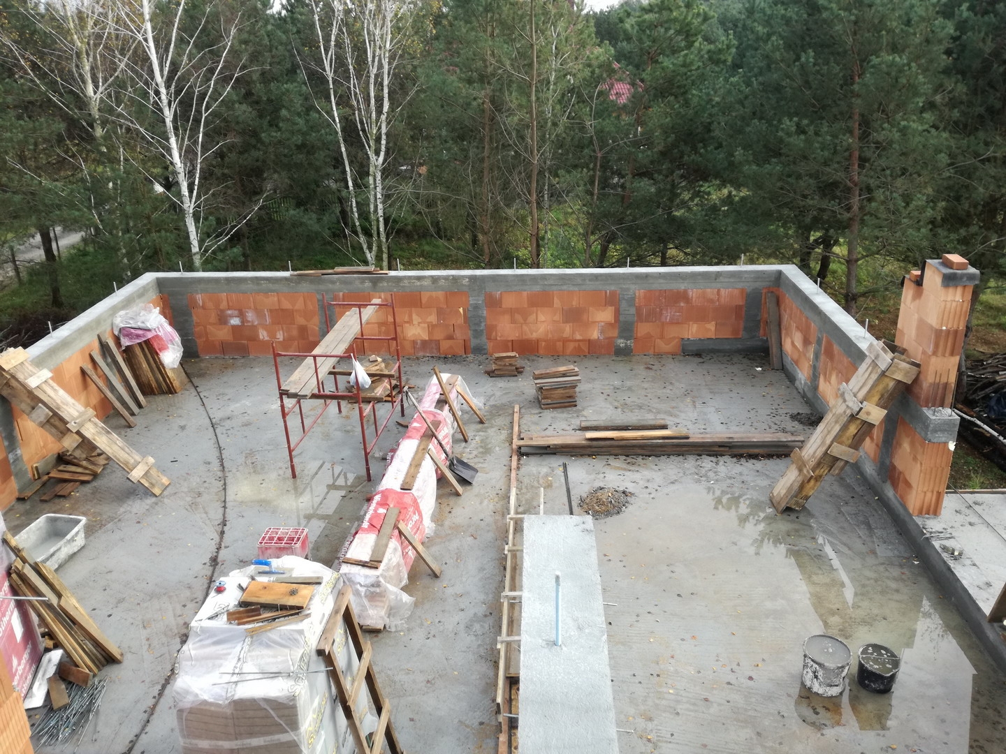

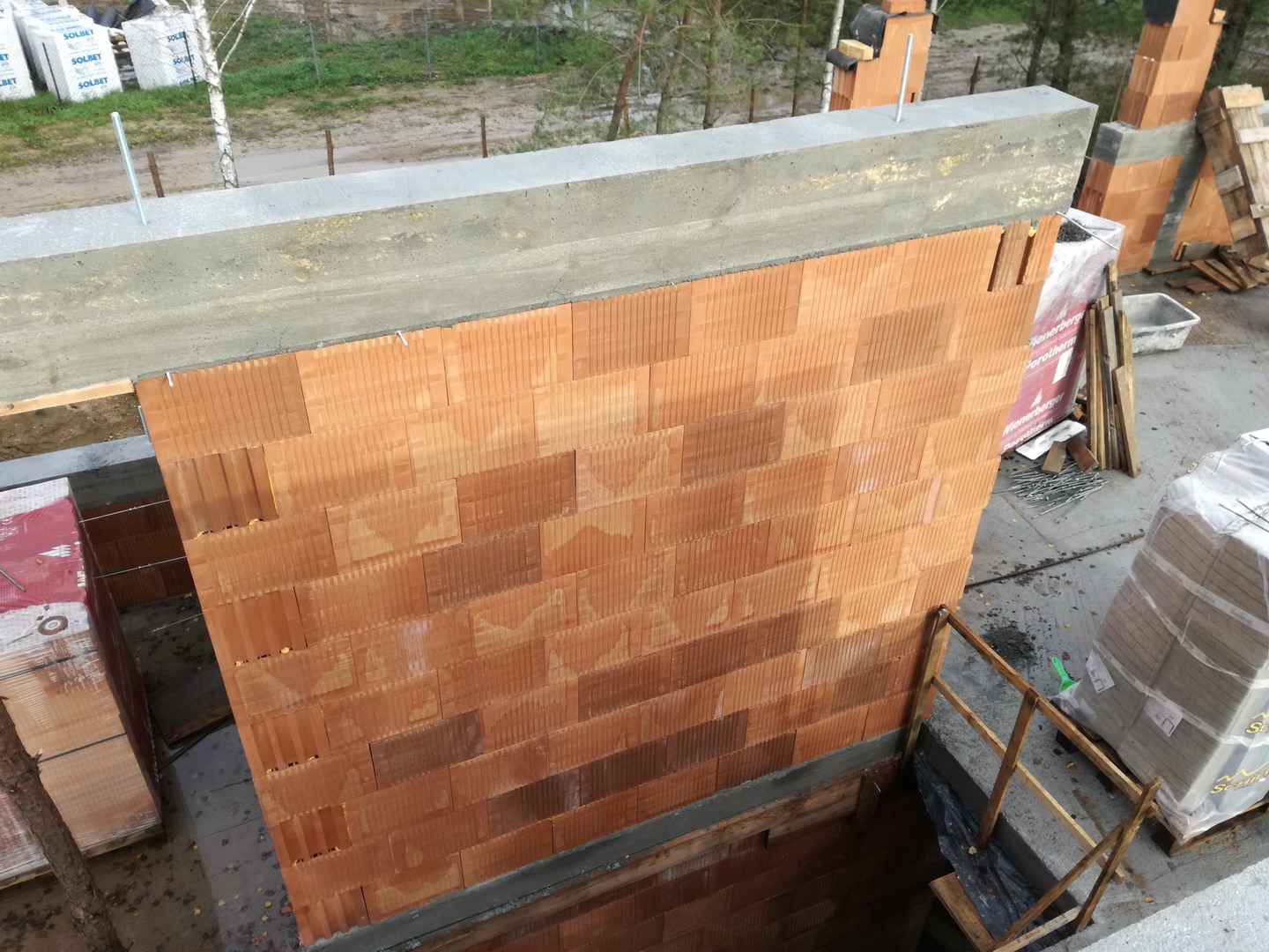

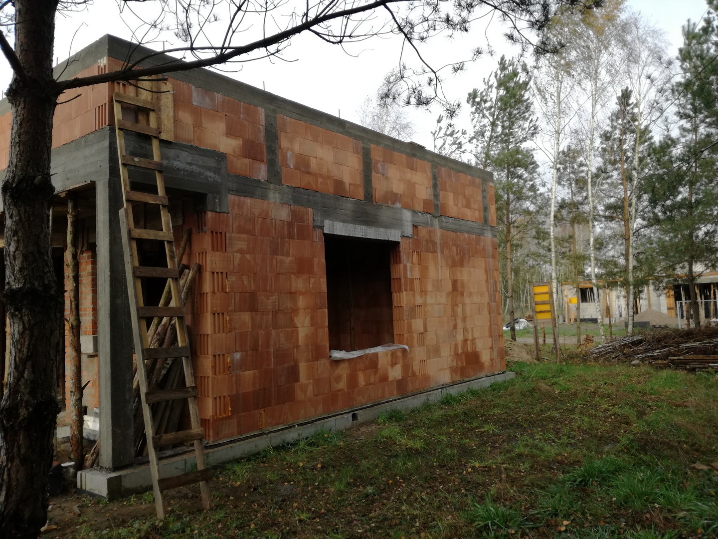

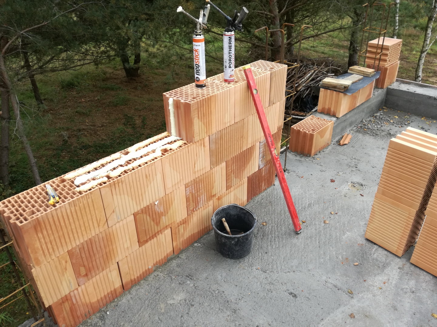

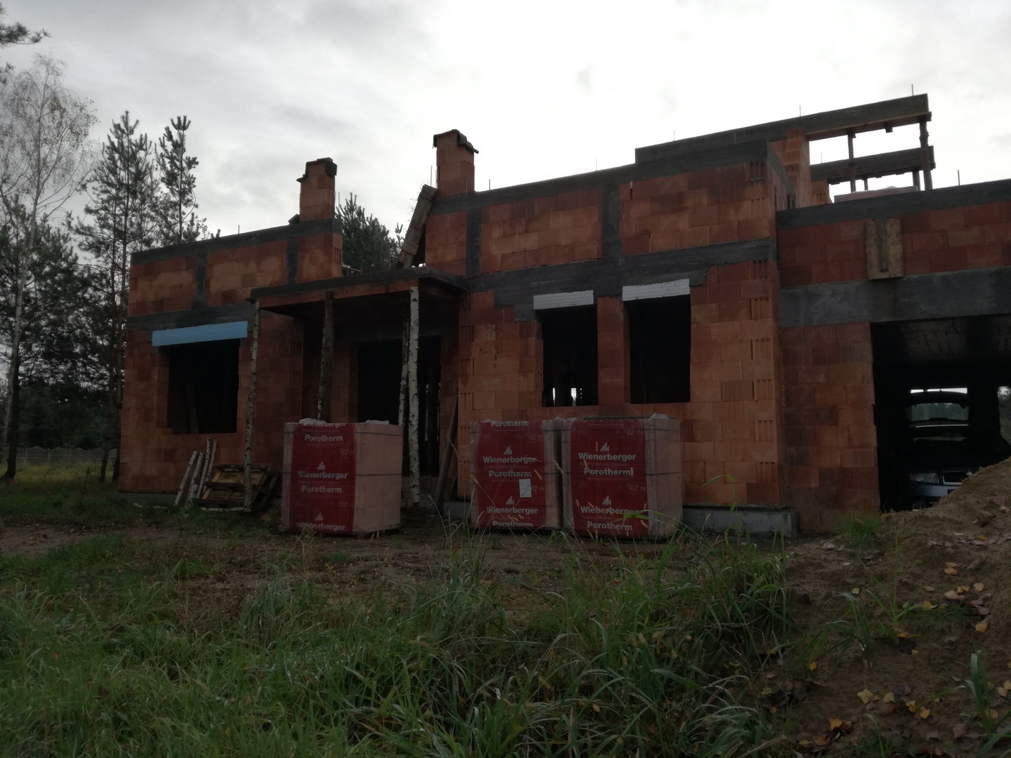

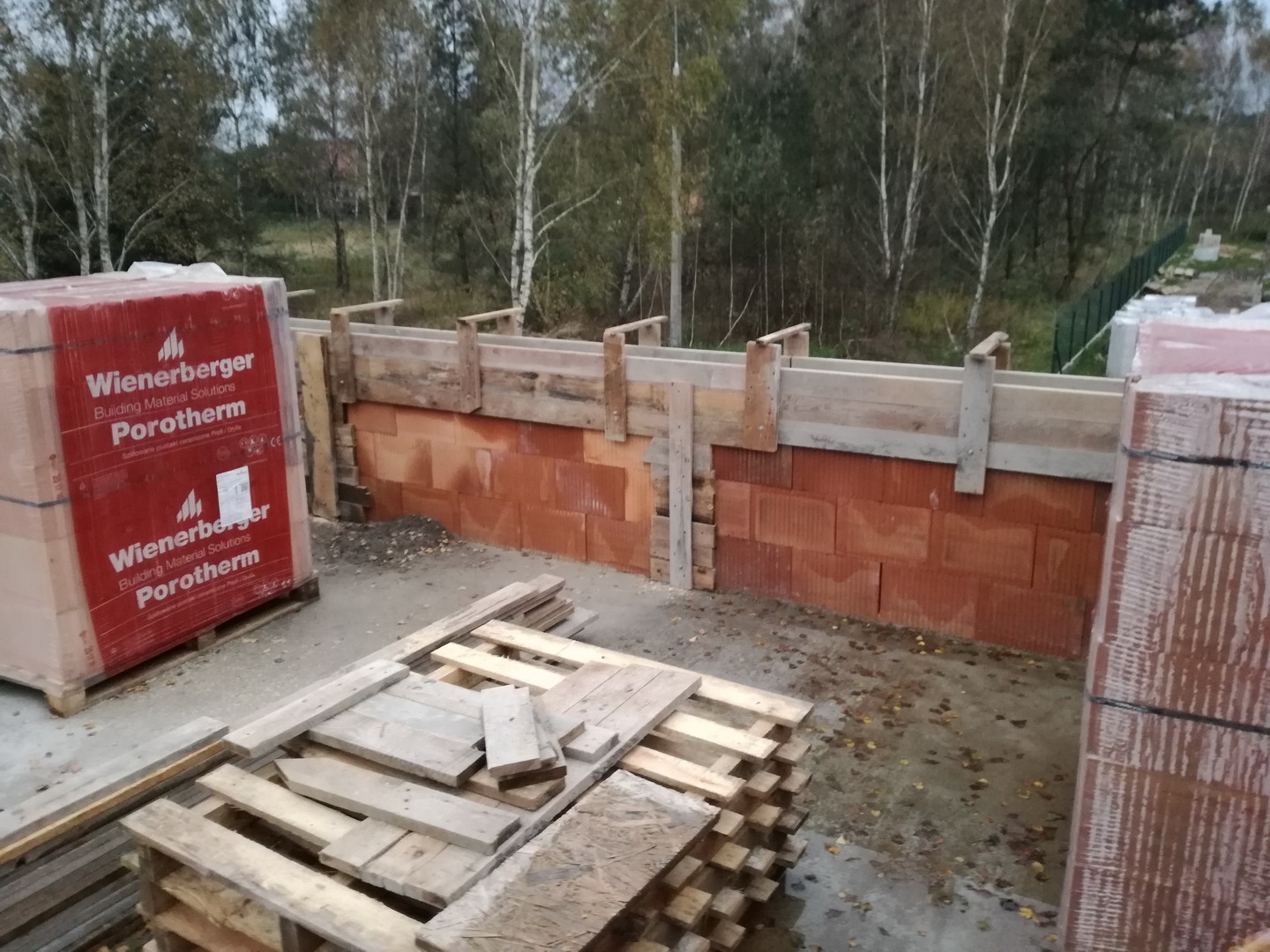

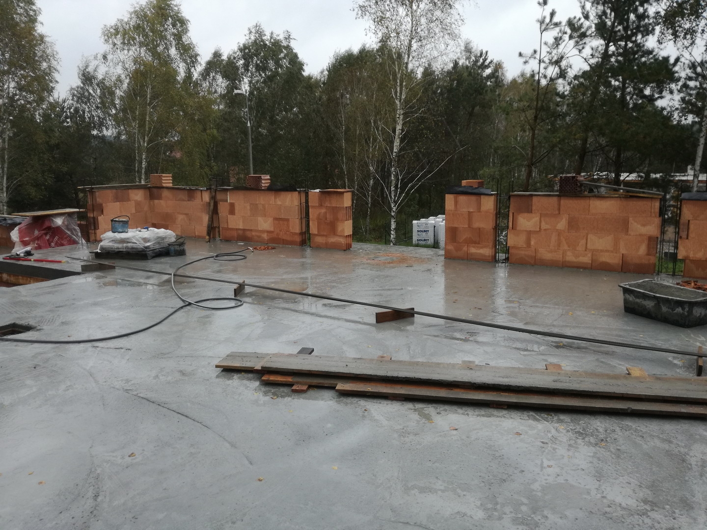

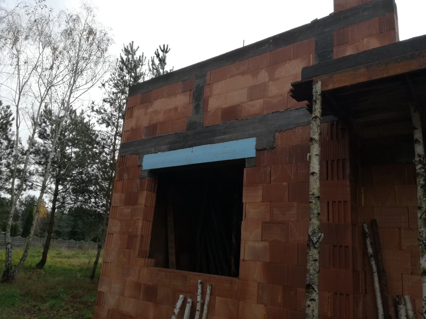

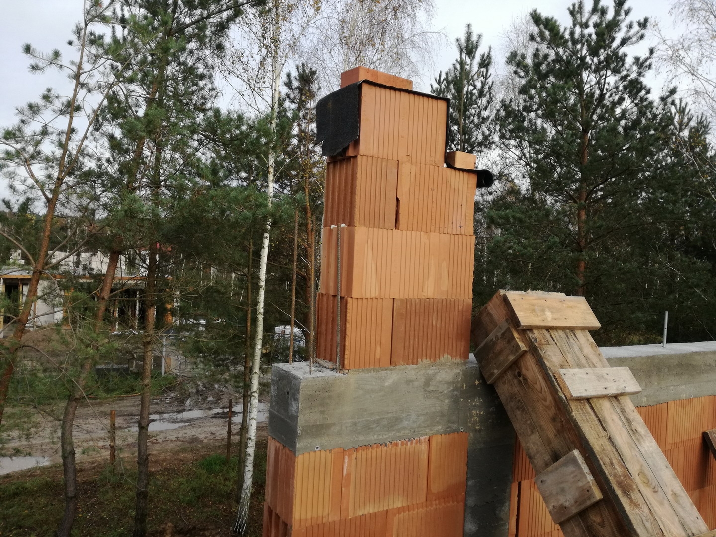

karster 01.11.2017 20:24 Autor Zgłoś naruszenie Udostępnij Napisano 1 Listopada 2017 ... ostatnie zdjęcie z poprzedniej paczki miało być dopiero teraz no ale jak już kiedyś wspomniałem, ktoś wspaniałomyślny spier*olił sposób ładowania zdjęć na darmowy serwer elektrody i teraz ZA KAŻDYM razem mylą się kolejności fotek. Druga część: Stan obecny jest jakieś dwa/trzy dni pracy dalej (ale takie krótkie dni bo wiecie, dzień już krótki). Mam wylany beton/ zrobione nadproża okienne przy wyjściu na taras/ balkon + zdemontowane sporo stempli pod stropem i pierwsze deski szalunku rozebrane. Dodatkowo zasadziłem krokusy sztuk dziesięć (nazwa ulicy, przy której zamierzam w bliżej nieznanej przyszłości zamieszkać zobowiązuje...) Co na fotkach - gdzieś tam widać zestaw młodego murarza i mój sposób na murowanie na dwie piany (tak by było szczelniej/ mocniej bo ta druga to klej do styropianu, który też ma swą moc) - skrzynka energetyczna (ojj aż sprawdziłem, zdjęcie z 16 października a do dziś dnia gnoje nie przysłali faktury do zapłaty, bez której nie ma mowy o składaniu wniosku o licznik, ponadto 16.10 była skrzynka a wg umowy z ZE miała ona być zrobiona do 1.10. Spoko, ale weź Ty człowieku spóźnij się 1/10 tego z zapłatą...) - widać takie dwie przedłużone belki na szczytach ścian nośnych, na nich będą płatwie podtrzymujące dach. To taki mój wymysł (skonsultowany z cieślą i kierbudem) w celu zlikwidowania dwóch słupów drewnianych na środku dużego pokoju nad garażem. Belki są wysunięte na ok 175cm poza krawędź muru. - układałem szósty raz beton na mojej budowie i wiecie co? Pierwszy raz mi go zostało (* wcześniej też zostawało ale z tych domawianych awaryjnie gruszek), jest tylko jeden haczyk - pierwszy raz kupiłem beton gdzie indziej. NIE POLECAM BETONU Z FIRMY BETOR Z TORUNIA!!! Polecam za to beton z ZBB Grzybowski Włocławek. Nie dość, że ostatecznie zamówiłem 0,5m3 mniej niż liczyłem z zapasem, nie dość że dokończyłem po kilku miesiącach cokół pod ogrodzenie no i cały wieniec zrobiłem to jeszcze zostało mi go mniej więcej tyle samo ile brakło ostatnim razem przy stropie. Generalnie wszystkiemu winne jest ważenie składników do betonu. Potem skur*ysyny się tłumaczą, że im się w papierach wszystko zgadza, waga jest OK. A *uj mnie obchodzi waga, skoro ja zamawiam i płacę za m3? Mokry piach waży zupełnie inaczej niż wilgotny ale oni cwaniaki mają to w dupie (a ci drudzy z Grzybowskiego doskonale to wiedzą i sami mi właśnie o tym mówili). -jak widzicie, nadproża są od razu zalane z zatopionym PIRem albo XPSem. Nic nie jest idealne i albo będę szlifował miejscami okolice nadproży w betonie albo styropianie B_I_U wiesz, że dopiero dziś żonie powiedziałem o Twoim zaproszeniu Pogoda taka sobie a jest to kawałek drogi więc tak, dziękuję za zaproszenie i poczekajmy chwilę ... Oczywiście również zapraszam na wódkę Z noclegiem będzie gorzej ale coś się da wykombinować. Dzięki za pochlebne słowa o moim stropie, wszystko raczej zgodnie z projektem (chociaż projekt i tak wg mnie robił jakiś kretyn, który nigdy na budowie nie był). Było parę absurdów dosłownie no ale 'na papierze się zgadzało' a na pewno symulacje pokazywały, że tak ma być. Nie pamiętam ilości stali ale mogło to być coś między 2 a 3 tony. Łącznie zużyłem już ok 6 ton stali. Rozpiętości, jeśli chodzi o kierunek pracy stropu (czyli te w kierunku krótszego boku) mają w salonie 6mb (nawet więcej bo od nadciągu kolejny 1,2m) Jako ciekawostkę dodam, że i tak boję się czasami czy mi się coś nie ugnie od palet z pustakami etc a kolega, pracujący koparką (z funkcja młota przy rozbiórkach) mówił, że i tak bym się nie zdążył rozejrzeć a chata by była rozwalona Kamil_ Poczekaj, poczekaj, Ty masz dopiero pierwszą pociechę (o ilę się nie mylę), przy trzech czasu pozostanie Ci znacznie mniej ggdh wychodzi na to, że Twój zwierzyniec do mojego się nie umywa bo co do bażantów, to wczesną wiosną widziałem u siebie na działce jak gęsiego szła ich gromadka z 7-10 sztuk Mój sąsiad, dwa domy dalej dokarmia je całą zimę więc jest ich pełno w okolicy. Czasami na mojej działce sobie siedzą/spią, chowają się w wysokich chaszczach (trawą tego nie nazwę). Regius Dzięki za miłe słowa:) Chętnie bym Ci wykonał strop ale nie teraz. Żona chyba by złożyła mi pozew o rozwód Przy okazji, Twoja budowa jest jakaś taka inna niż reszta (pomijając wyjątki), mega estetyczna. Przy tym te wszystkie nadproża wewnętrzne już wykonane = mega przyjemna praca ze stropem (ale się napierdzieli syfu oj gruuubo) the_anonim pozostaje mi pozazdrościć Twojego montażu okien (no i również ggdh, bo obydwaj macie je super wykonane) U mnie będzie marna klasyka gatunku i nie jest mi z tym jakoś do śmiechu Pozdrawiam wszystkich czytających/ oglądających Karol Cytuj Odnośnik do komentarza https://forum.murator.pl/topic/224425-dom-pod-krzewuszk%C4%85-diy/page/26/#findComment-7425314 Udostępnij na innych stronach Więcej opcji udostępniania
ggdh 02.11.2017 07:58 Zgłoś naruszenie Udostępnij Napisano 2 Listopada 2017 Ogrom pracy wykonanej SAMEMU przytłacza - chylę czoła. Ja teraz jestem już pewny, że planując w zeszłym roku, że "se dom sam postawię" nie miałem pojęcia na co bym się porwał. Cytuj Odnośnik do komentarza https://forum.murator.pl/topic/224425-dom-pod-krzewuszk%C4%85-diy/page/26/#findComment-7425471 Udostępnij na innych stronach Więcej opcji udostępniania

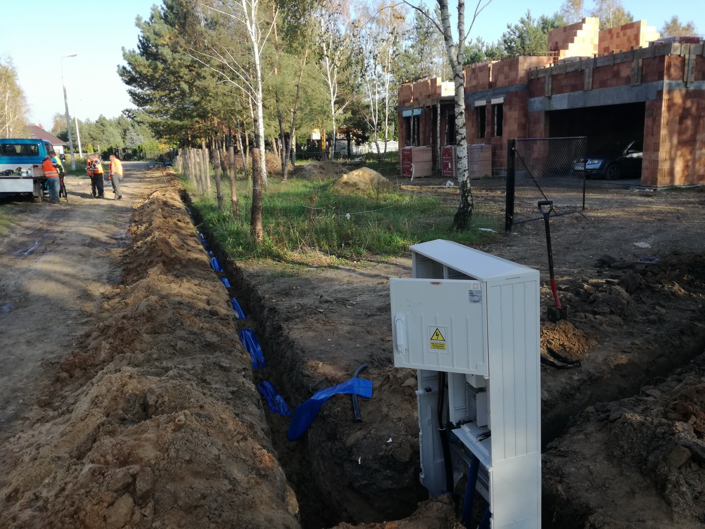

nass 03.11.2017 06:43 Zgłoś naruszenie Udostępnij Napisano 3 Listopada 2017 - skrzynka energetyczna (ojj aż sprawdziłem, zdjęcie z 16 października a do dziś dnia gnoje nie przysłali faktury do zapłaty, bez której nie ma mowy o składaniu wniosku o licznik, ponadto 16.10 była skrzynka a wg umowy z ZE miała ona być zrobiona do 1.10. Spoko, ale weź Ty człowieku spóźnij się 1/10 tego z zapłatą...) u nas też się przeciągało z fakturą - pomogła dopiero wizyta mojej żony w enerdze Dostała fakturę od ręki, jakiejś pani się tak jakoś po prostu zapodziała:mad: Jaja się zaczęły przy liczniku - po ok. dwóch tygodniach żona znów złożyła wizytę enerdze. Okazało się, że nie mogą założyć licznika bo im adres z bazy nie wchodzi, jakoś przy umowie i fakturze wszystko było ok:P Oczywiście nie ma opcji żeby ktoś tam bym na tyle lotny żeby zadzwonić, wysłać maila czy innego gołębia że jest problem- w tej firmie komuna wiecznie żywa. Jak będziesz miał chwilę, podjedź i zapytaj - w energetykach dzieją się rzeczy które się fizjologom nie śniły;) Cytuj Odnośnik do komentarza https://forum.murator.pl/topic/224425-dom-pod-krzewuszk%C4%85-diy/page/26/#findComment-7426260 Udostępnij na innych stronach Więcej opcji udostępniania
