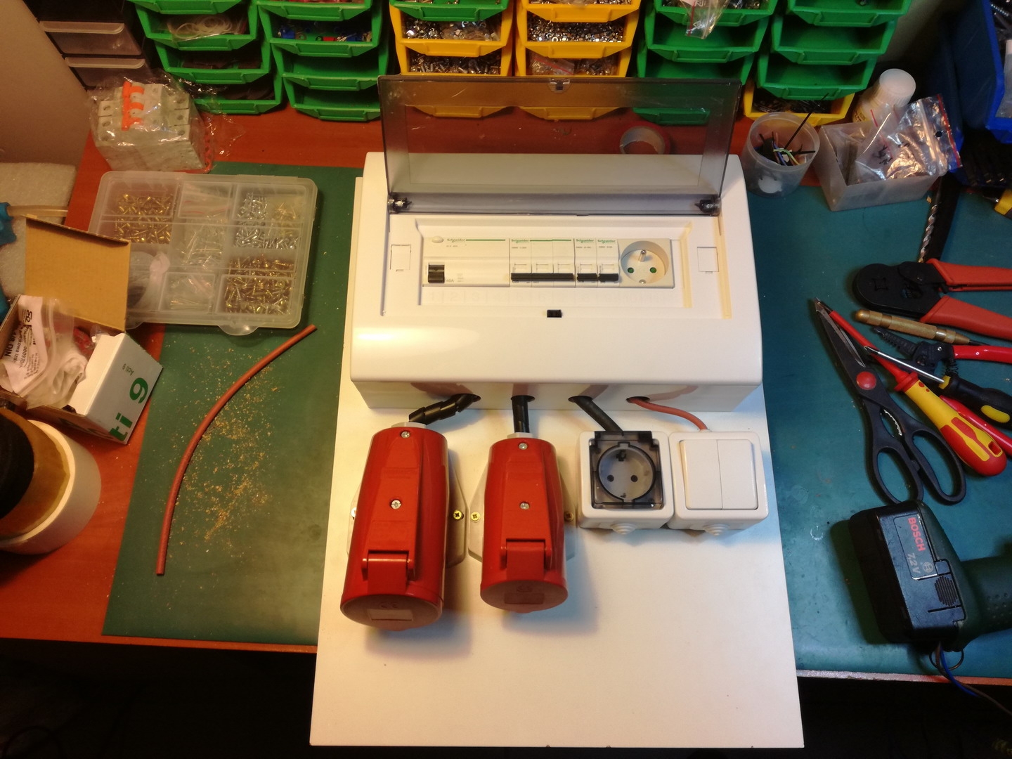

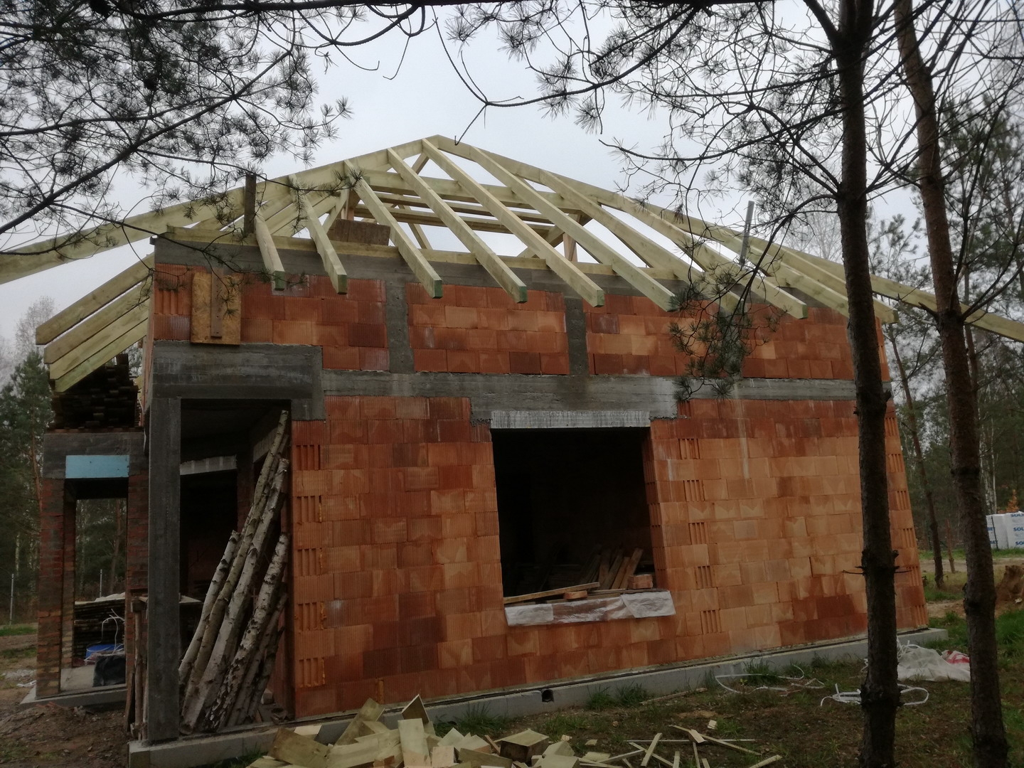

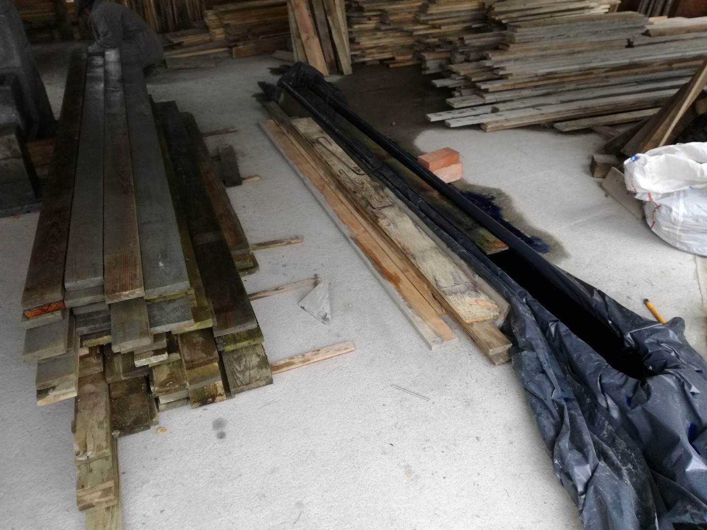

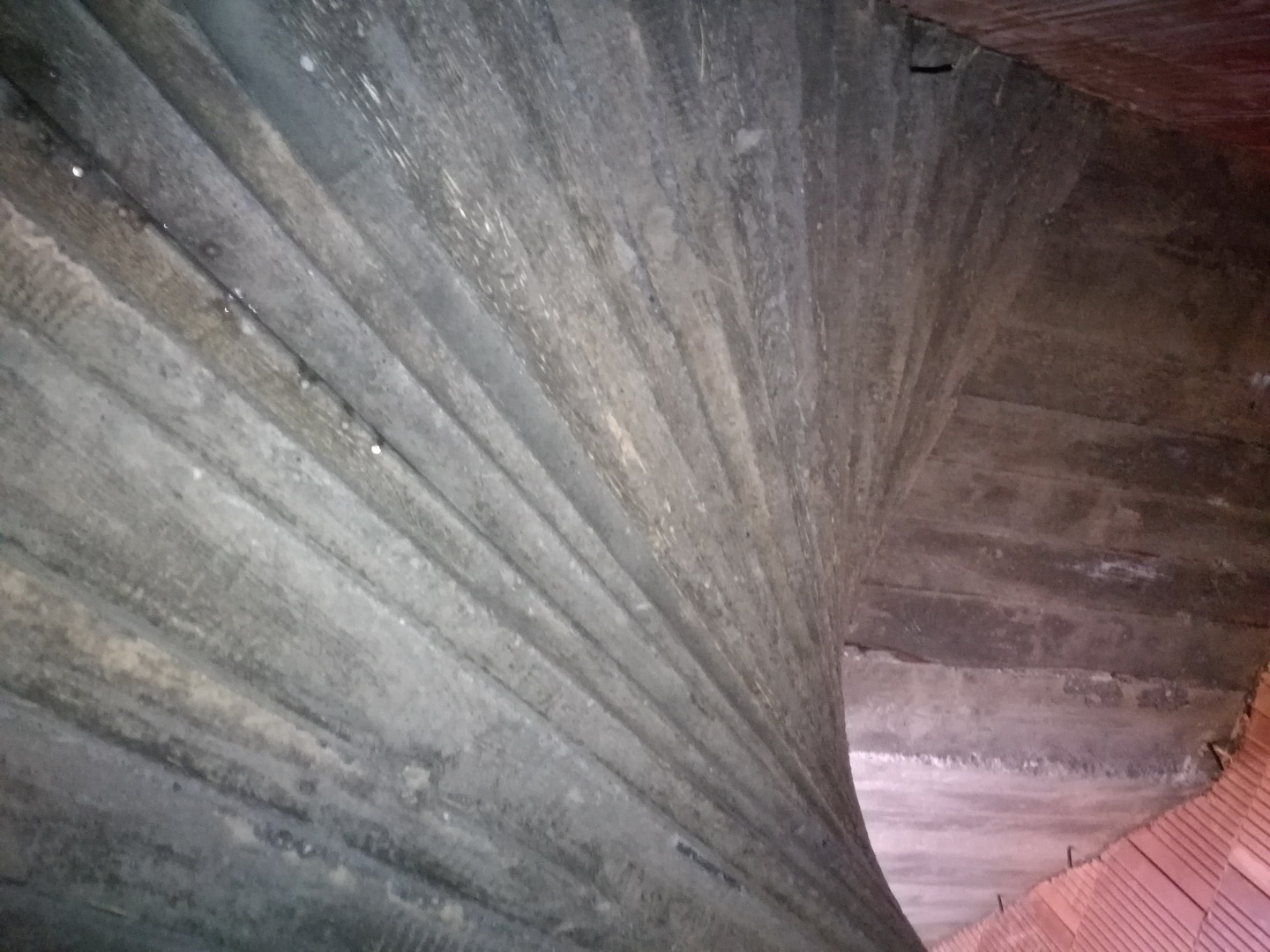

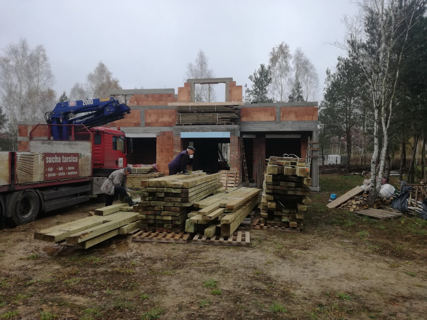

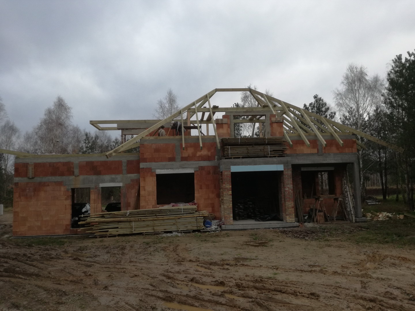

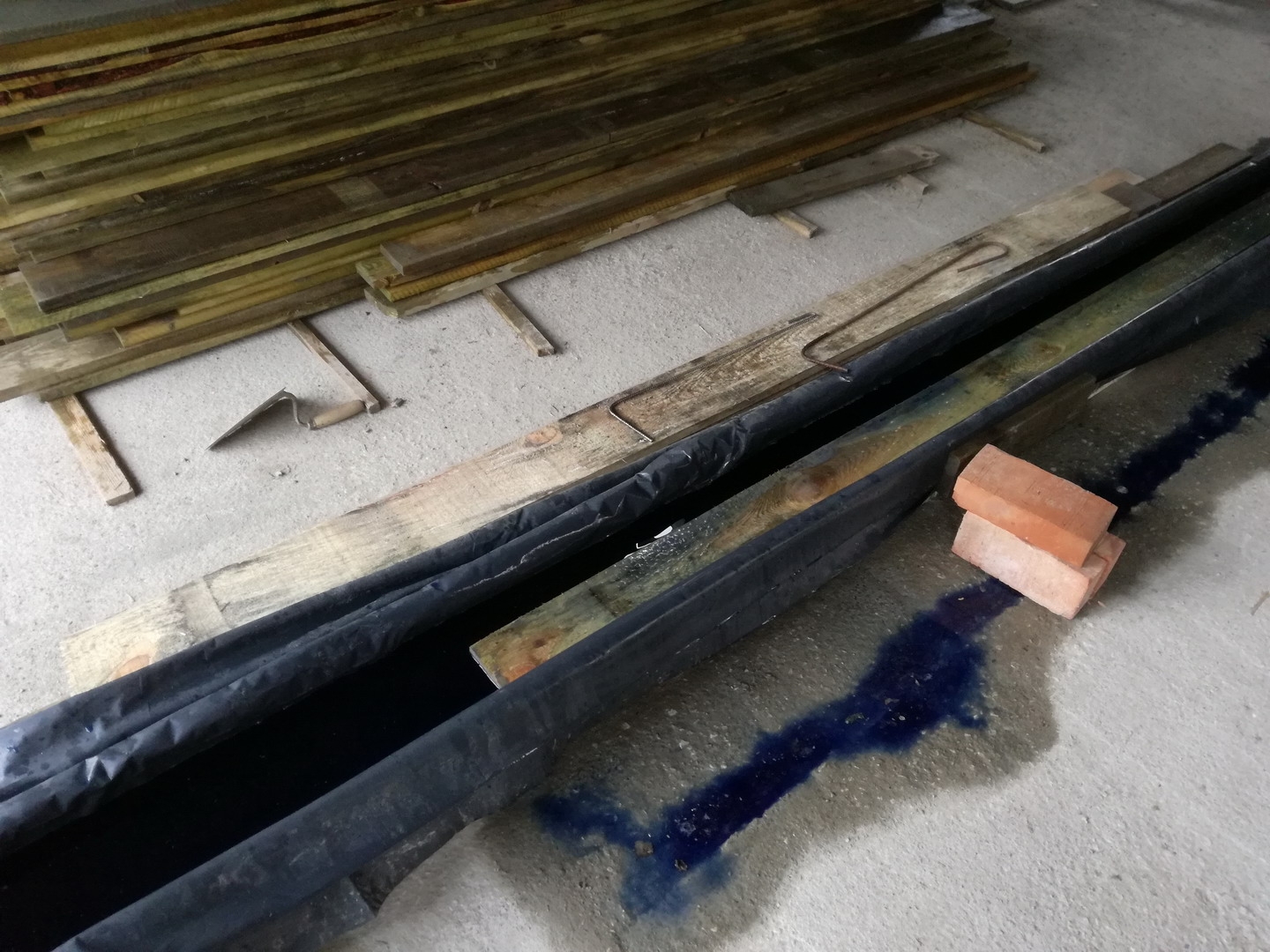

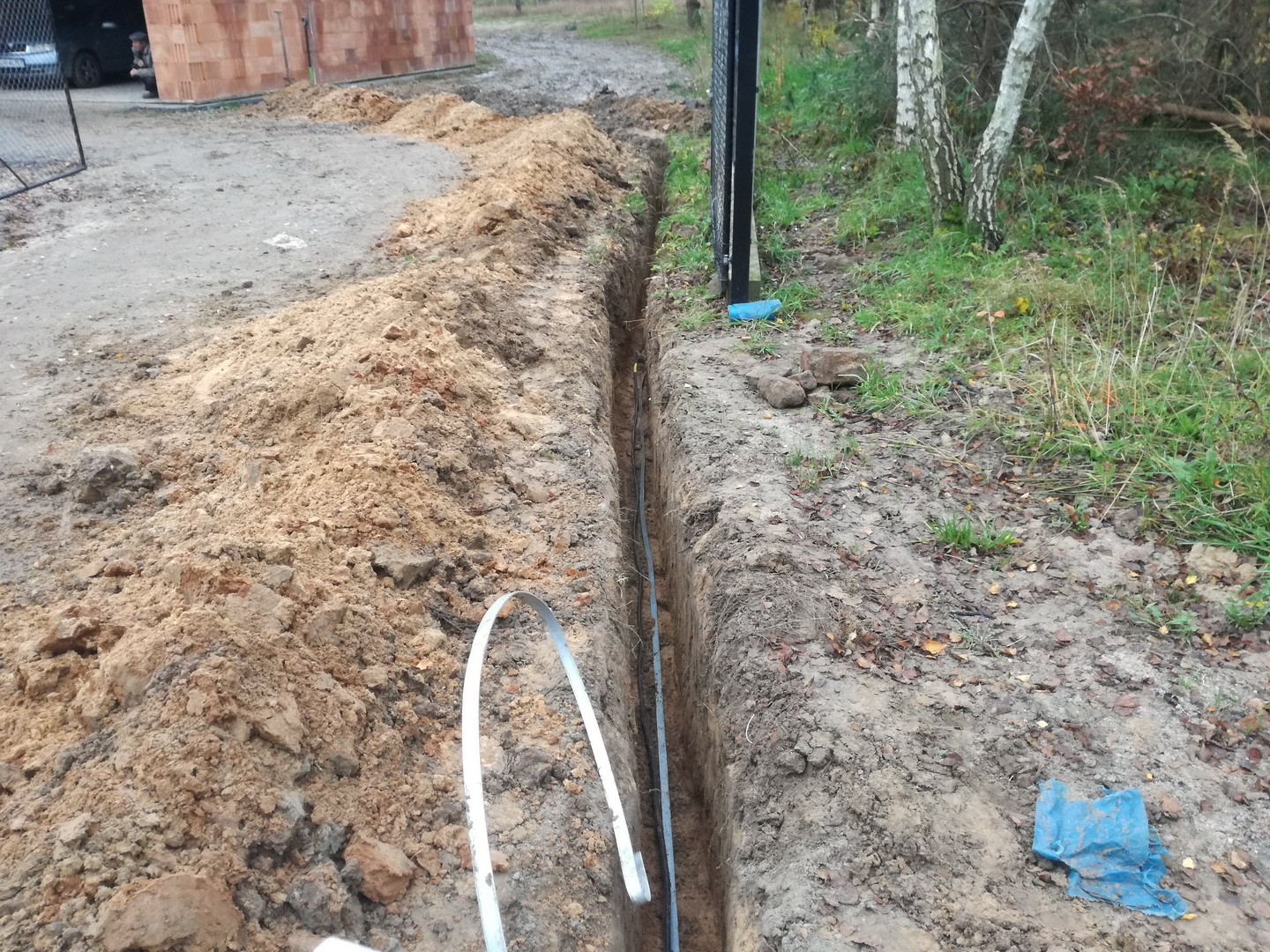

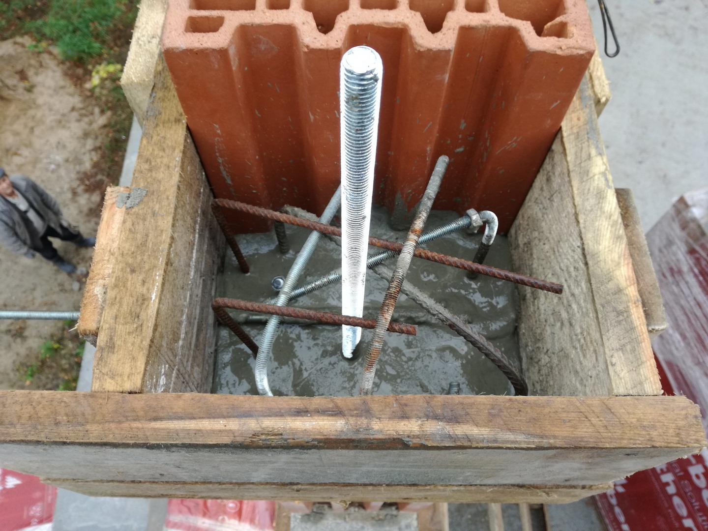

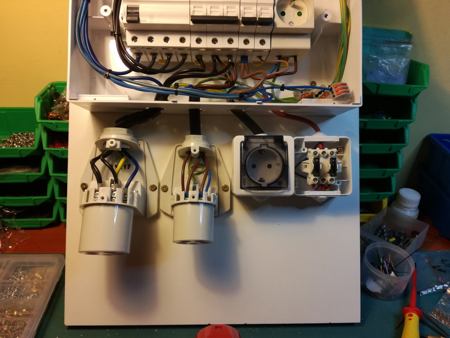

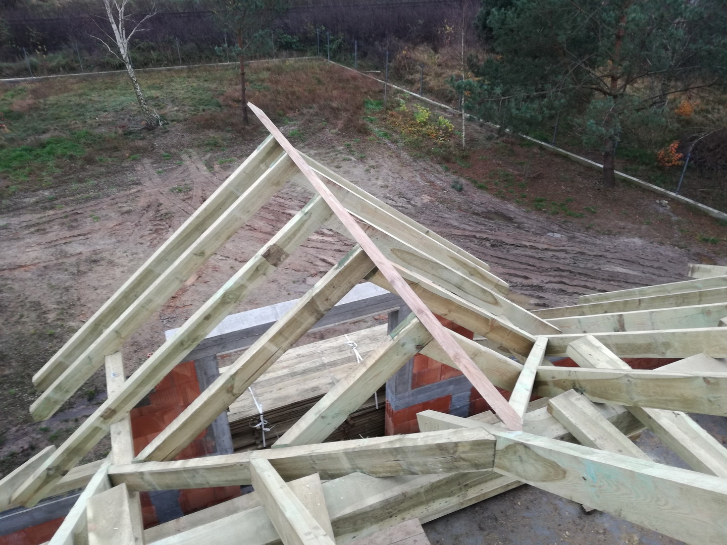

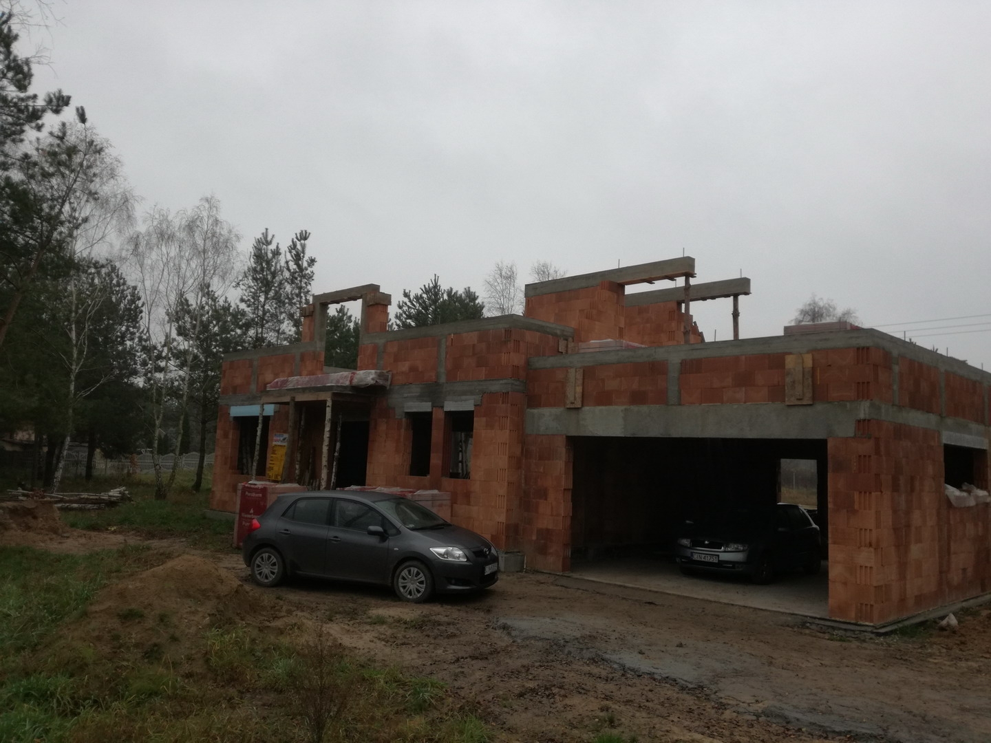

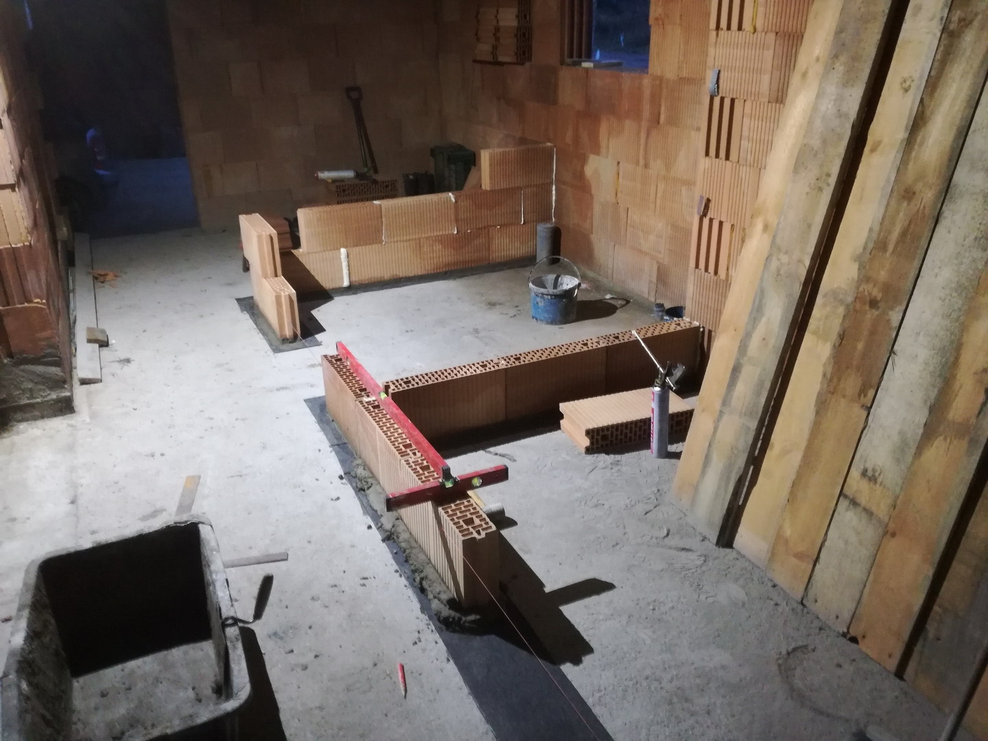

karster 16.11.2017 22:22 Autor Zgłoś naruszenie Udostępnij Napisano 16 Listopada 2017 Aktualizacja Tak wyglądał front domku jakiś czas temu Moja inwencja twórcza przy zbrojeniu dla mocowania oczepów (konstrukcja lukarn) Przyjechało drewno Dokończyłem kopanie kabla, dokopałem do końca (wtedy mnie zaatakowały plecy), odkopałem 6mb pierwszej części, pogłębiłem, dołożyłem bednarkę bo przewód był 4x10, teraz już jest 5 żył Dojdzie jeszcze jedna szpilka przed samym wejściem do rury osłonowej przy fundamencie no i linka 16mm2 do rozdzielnicy Uczyłem pływać deski na deskowanie dachu. Dokupiłem przy okazji więźby 1,5m3 (jutro domówię kolejne 1,5m3 bo może mi braknąć) Tak wygląda zabieg moich schodów od dołu (brak światła więc fota/ koń jaki jest każdy widzi) Zrobiłem tymczasową rozdzielnicę: Małe faux pas (czytaj "fo pa", inaczej wtopa) nastąpiła bo gniazdo kupiłem bez bolca (chyba takie szwabskie sucho czy jakoś tak, tzn ma ochronny ale nie w formie lubianego przez nas bolca. Zacząłem murować ściany działowe na dole (nie ma ich tam za wiele, raptem, nie uwzględniając otworów, ok 17mb x 3,1m wysokie). Wysokość 3,1 wysokie a odejdzie 28 posadzki więc sufit na gotowo na 2,8m Obecnie mam robiony dach - więźba. Pierwsza ekipa na mojej budowie. Patrząc na to co robią i jak robią, z przykrością stwierdzam, że na 90% nie dał bym rady lub robił bym to co oni robią w nieco ponad tydzień, z pomocą taty przez 2 ms a i tak bym narobił baboli. cdn Cytuj Odnośnik do komentarza https://forum.murator.pl/topic/224425-dom-pod-krzewuszk%C4%85-diy/page/28/#findComment-7434453 Udostępnij na innych stronach Więcej opcji udostępniania

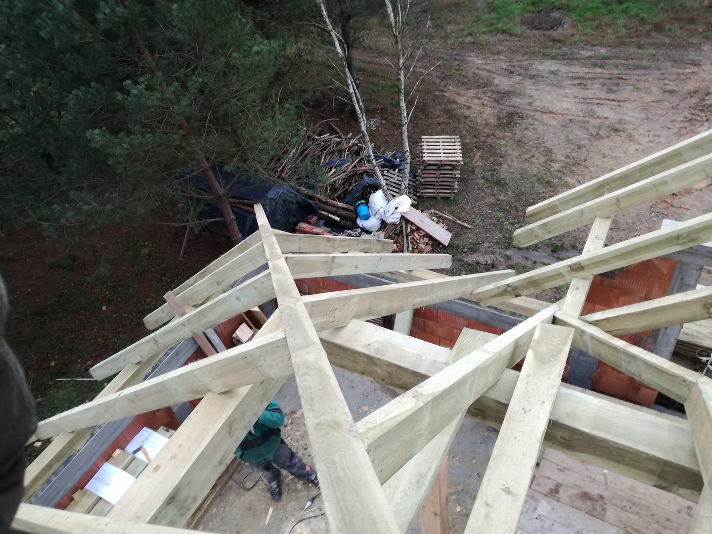

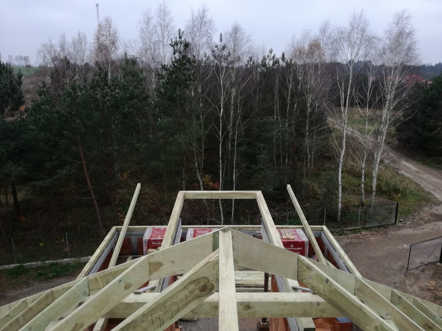

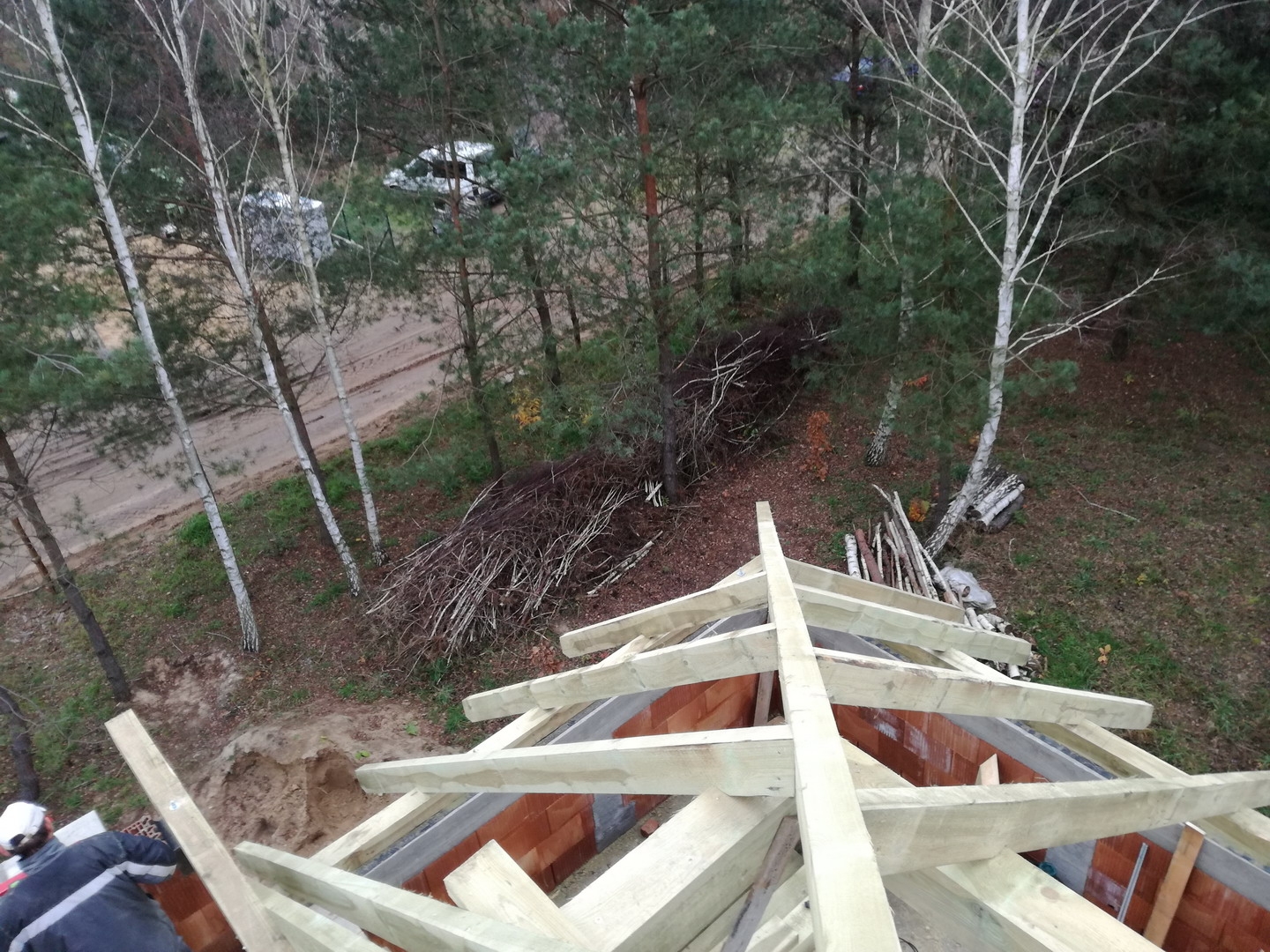

karster 16.11.2017 22:35 Autor Zgłoś naruszenie Udostępnij Napisano 16 Listopada 2017 Dach - konstrukcja Jak wspomniałem wcześniej, mam już kawałek więźby. Nie jest to efekt mojej pracy, chociaż pośrednio jest bo w końcu musiałem na to zapracować by mie było na to stać Kilka fotek, generalnie ciężko jest to jakoś fajnie w całości ująć. Dron by się przydał PS. Może doczekam się prądu. Na razie agregat wysiadł z obiegu. Nie, nie, nic mu nie jest ;p po prostu jest za słaby by te fajne pilarki cieśli o mocach po 2,4kW utachał. Sąsiedzi się spisali Mam prąd przez płot. Nie rozumiem swojego elektryka (odtąd już nie będzie więcej moim elektrykiem, jest jakiś dziwny i odnoszę wrażenie, że wszystko mu nie pasuje, ech no bywa, nie każdy jest fajny ;p) dziś prawie mnie minął jak zamykałem bramę po ekipie cieśli bo przyjechał z licznkiem i pyta gdzie rozdzielnica a ja, że w domu bo po co ma kusić wandali skoro i tak nie ma licznika... Za podłączenie bednarki do złącza (5-10 minut roboty) zawołał 100zł (ja bez wyjścia się zgodziłem) bo jakoby musi "rozpierdolić skrzynię" a owe roztegocenie polegało na przepchaniu przez te fajne śmieszne kamyczki bednarki, która leżała za nią w niegłębokim rowie. Ot trzeba by krowie na rowie pokazać jak to się robi Za papiery (oświadczenie o gotowości instalacji) kolejna kasa, 250zł. Ogółem gówno zrobił w porównaniu do tego co ja zrobiłem a 350zł nie moje. Pozdrawiam Karol Cytuj Odnośnik do komentarza https://forum.murator.pl/topic/224425-dom-pod-krzewuszk%C4%85-diy/page/28/#findComment-7434455 Udostępnij na innych stronach Więcej opcji udostępniania
