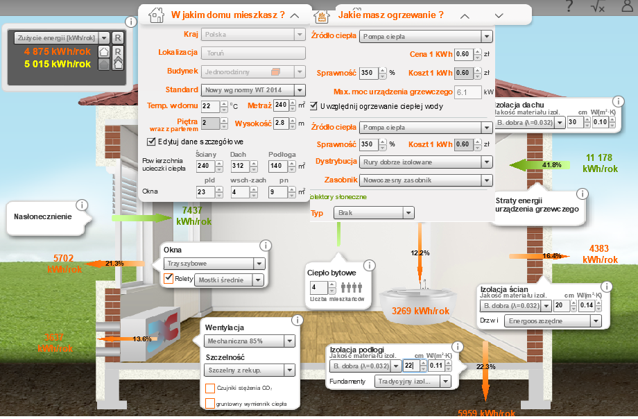

karster 09.01.2018 18:56 Autor Zgłoś naruszenie Udostępnij Napisano 9 Stycznia 2018 Seba, to głównie do Ciebie (ale zapraszam innych do wtrącenia się do dyskusji). Jeszcze raz odpaliłem jeden z darmowych kalkulatorów OZC (leżę w łóżku od poniedziałku z anginą więc mam trochę czasu, pewnie po przemęczeniu się w zeszłym tygodniu): Zwiększyłem temperaturę z 21 na 22, wprowadziłem zbliżone wymiary okien względem stron świata, wywaliłem gwc (wg tego programu różnica w ozc niewielka) W tym programie nie można wybrać lepszych styropianów jak 0.32 a przecież od dawna grafity mają 0,31 a są i 0,30. Podobnie wełna. W ogóle mało można precyzyjnych danych wpisać, jak np ilość okien dachowych, grubość ocieplenia fundamentu itd itp. No ale skoro wyniki wychodzą podobne do tych z Waszych kupnych OZC (na które mi szkoda wywalić 400zł ) to może jakoś to można z mniejszym czy większym przybliżeniem potraktować serio? Co mnie najbardziej dziwi, moc pompy ciepła 6,1 kW? Na dom o powierzchni podłóg 280mkw? (garaż będzie też grzany ale niżej). PS. Jakby ktoś jednak nie wiedział skąd pochodzi kalkulator: http://ziemianarozdrozu.pl/kalkulator-zuzycia-ciepla Pozdrawiam Karol Cytuj Odnośnik do komentarza https://forum.murator.pl/topic/224425-dom-pod-krzewuszk%C4%85-diy/page/31/#findComment-7464657 Udostępnij na innych stronach Więcej opcji udostępniania
ggdh 09.01.2018 21:17 Zgłoś naruszenie Udostępnij Napisano 9 Stycznia 2018 Co oznacza "podobne do naszych"? Bo wklepałem swój dom najlepiej jak mogłem i mi wyszło zużycie 3700kWh/rok, już z CWU, a to jest NF15, co oczywiście nie jest możliwe. Według OZC od Asolta mam zużycie 6900kWh/rok na samo ogrzewanie. Podchodziłbym do kalkulatorów internetowych jak do jeża. Cytuj Odnośnik do komentarza https://forum.murator.pl/topic/224425-dom-pod-krzewuszk%C4%85-diy/page/31/#findComment-7464796 Udostępnij na innych stronach Więcej opcji udostępniania
karster 09.01.2018 21:25 Autor Zgłoś naruszenie Udostępnij Napisano 9 Stycznia 2018 No właśnie Seba pisał kilka stron wcześniej, ze jest wynik zbliżony a to, że Tobie wyszła duża różnica pokrywa sie z wypisanymi przeze mnie wadami tego programu jak np brak opcji okien połaciowych. Może dodaj je proporcjonalnie (gorsze Uw niż zwykłe okna/ powierzchni) a wtedy wynik sie zbliży. wydaje mi się mimo wszystko, że ten programik 'głupi' nie jest. Cytuj Odnośnik do komentarza https://forum.murator.pl/topic/224425-dom-pod-krzewuszk%C4%85-diy/page/31/#findComment-7464801 Udostępnij na innych stronach Więcej opcji udostępniania
Regius 09.01.2018 21:54 Zgłoś naruszenie Udostępnij Napisano 9 Stycznia 2018 (edytowane) Wydaje mi się, że Twój wynik może być OK. U mnie jest 200 m2 po podłogach, budynek gorzej ocieplony od Twojego i w programie dedykowanym do OZC wyszło niecałe 6 kW bez CWU (przy założeniu wentylacji grawitacyjnej, a będę robił reku DIY). Edytowane 9 Stycznia 2018 przez Regius Cytuj Odnośnik do komentarza https://forum.murator.pl/topic/224425-dom-pod-krzewuszk%C4%85-diy/page/31/#findComment-7464820 Udostępnij na innych stronach Więcej opcji udostępniania
ggdh 09.01.2018 22:45 Zgłoś naruszenie Udostępnij Napisano 9 Stycznia 2018 Tak czy tak ja bym się nigdy nie zdecydował na podejmowanie decyzji odnośnie systemu grzewczego na podstawie tak z grubsza policzonych parametrów. Zapłaciłem za OZC 350PLN i nawet nie przyszło mi do głowy, że to pieniądze źle wydane. Cytuj Odnośnik do komentarza https://forum.murator.pl/topic/224425-dom-pod-krzewuszk%C4%85-diy/page/31/#findComment-7464858 Udostępnij na innych stronach Więcej opcji udostępniania
marcko 10.01.2018 12:46 Zgłoś naruszenie Udostępnij Napisano 10 Stycznia 2018 Seba, to głównie do Ciebie (ale zapraszam innych do wtrącenia się do dyskusji). Jeszcze raz odpaliłem jeden z darmowych kalkulatorów OZC (leżę w łóżku od poniedziałku z anginą więc mam trochę czasu, pewnie po przemęczeniu się w zeszłym tygodniu): Zwiększyłem temperaturę z 21 na 22, wprowadziłem zbliżone wymiary okien względem stron świata, wywaliłem gwc (wg tego programu różnica w ozc niewielka) W tym programie nie można wybrać lepszych styropianów jak 0.32 a przecież od dawna grafity mają 0,31 a są i 0,30. Podobnie wełna. W ogóle mało można precyzyjnych danych wpisać, jak np ilość okien dachowych, grubość ocieplenia fundamentu itd itp. No ale skoro wyniki wychodzą podobne do tych z Waszych kupnych OZC (na które mi szkoda wywalić 400zł ) to może jakoś to można z mniejszym czy większym przybliżeniem potraktować serio? Co mnie najbardziej dziwi, moc pompy ciepła 6,1 kW? Na dom o powierzchni podłóg 280mkw? (garaż będzie też grzany ale niżej). PS. Jakby ktoś jednak nie wiedział skąd pochodzi kalkulator: http://ziemianarozdrozu.pl/kalkulator-zuzycia-ciepla Pozdrawiam Karol dla porównania Ci wrzucę: ozc asolt - 8200 kwh rok ogrzewanie przez ten kalkulator niecałe 5000 kwh więc spora różnica mi naprawdę dość podobny wynik wyszedł na http://cieplowlasciwie.pl/start dość proste i ogólnikowe dane, ale niewielkie różnice % do konkretnych obliczeń Cytuj Odnośnik do komentarza https://forum.murator.pl/topic/224425-dom-pod-krzewuszk%C4%85-diy/page/31/#findComment-7465051 Udostępnij na innych stronach Więcej opcji udostępniania
rafhi 14.01.2018 15:37 Zgłoś naruszenie Udostępnij Napisano 14 Stycznia 2018 Hej Karster obserwując twoje obawy zaproponowałbym ci zrobienia takich obliczeń powiedzmy w 2-3 programach/kalkulatorach online. Wtedy jeżeli wyniki będą porównywalne powinneś mieć pewność że z dużym prawdopodobieństwem nie będziesz się mylił. Wrzucam link do jeszcze jednego kalkulatora http://cncpompyciepla.pl/kalkulator/ Można po necie poszukać, może coś ciekawego i dokładnego się trafi. Druga sprawa nie myślałeś uderzyć do przedstawiciela/dealera pomp ciepła i poprosić o taką kalkulację ? Czasem robią to dość dokładnie i za darmo Ja nie wiem czy będę korzystał z ozc Asolta czy nie, bo jeszcze ten etap przed mną ale chyba spora część ludzi stąd bazowało na swwoich obliczeniach i nie przewymiarowali swoich pomp w dół czy w górę. 350 zł lub 400 zł to realna kasa którą można inwestować w inne rzeczy. Cytuj Odnośnik do komentarza https://forum.murator.pl/topic/224425-dom-pod-krzewuszk%C4%85-diy/page/31/#findComment-7467015 Udostępnij na innych stronach Więcej opcji udostępniania
karster 14.01.2018 16:00 Autor Zgłoś naruszenie Udostępnij Napisano 14 Stycznia 2018 Hej, dzięki za info Pobrałem purmo ozc, na razie nie było kiedy się pobawić ale to może być już nieco poważniejszy programik niz te online. Przy okazji napisałem maila z propozycjami poprawek do kalkulatora z ziemianarozdrozu (to, czego screen wrzucilem wyżej) i może programik stanie się bardziej aktualny... dostałem odpowiedzi więc raczej coś z tego bedzie. Na razie pogoda mroźna, dobrze, ze pianką murowalem bo zeb2-3 na minusie bylo. Woda we wiaderku na stropie zamarła. No ale dojechałem do nadproży i czekam na pogodę by je na klej do suporexu wkleić a nad nimi docięty porotherm na zaprawę postawić. Potem dokończe skosy scian działowych, przemuruję murłatę, ocieplę scianę garażu między domem 5cm styro, dalej wodkan i elektryka no i przyjdzie ekipa od tynków. Pozdrawiam Karol Cytuj Odnośnik do komentarza https://forum.murator.pl/topic/224425-dom-pod-krzewuszk%C4%85-diy/page/31/#findComment-7467025 Udostępnij na innych stronach Więcej opcji udostępniania
